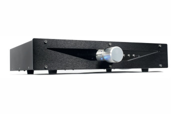

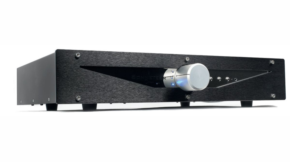

Dzisiaj mamy do czynienia już z jego czwartą wersją, która pojawiła się w roku 2014, na 20. urodziny firmy. Obudowa, chociaż bez fajerwerków, wygląda bardzo dobrze. Niemal w całości została wykonana z aluminiowych profili, front jest gruby i wraz z lustrzaną powierzchnią środkowej części określa własny charakter urządzenia.

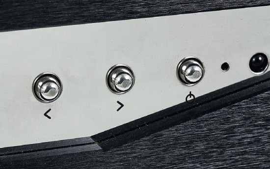

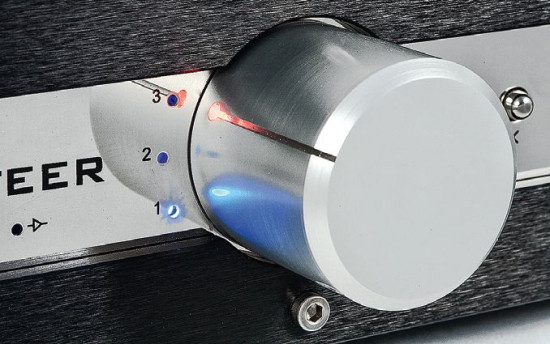

Po obydwu stronach pokrętła głośności umieszczono wskaźniki źródeł (w sumie od 1 do 6), których przełączanie zapewniają dwa przyciski; trzeci pełni rolę włącznika zasilania.
Pokrętło pracuje w typowy, "analogowy" sposób, a Sonnenteer Orton sprawia wrażenie konstrukcji raczej prostej, bez ukrytych dodatków i zawiłych ustawień, chociaż po wzięciu pilota do ręki pojawiają się niespodzianki. Jedna z nich dotyczy wskaźnika czułości; ustawienie "High" jest sygnalizowane zapaleniem się niewielkiej diody.

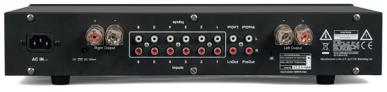

Producent podkreśla, że Sonneteer Orton jest konstrukcją dual-mono, czego śladem jest sposób rozplanowania elementów na tylnej ściance. Pojedyncze terminale głośnikowe umieszczono po dwóch stronach, osadzając pomiędzy nimi gniazda wejść (sześć) i wyjść (dwa) RCA. Jedno wyjście ma stały, a drugie regulowany poziom sygnału. Dla systemów multiroom przygotowano sensor podczerwieni.

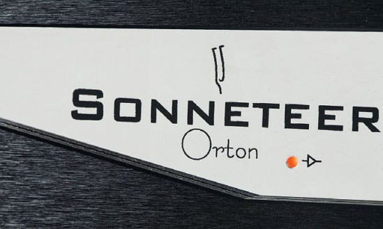

Niewielka dioda obok pokrętła wzmocnienia informuje o wybranym trybie czułości (niskiej lub wysokiej).

W pokrętło głośności wbudowano diodę wskazującą aktywowanie funkcji wyciszenia.

Opisy wejść wykonano podwójnie – „normalnie” i „do góry nogami”, aby były czytelne od góry.
Opisy wejść wykonano podwójnie - "normalnie" i "do góry nogami", aby były czytelne od góry.

Włącznik zasilania i wybór wejść to jedyne funkcje dostępne z przedniego panelu.

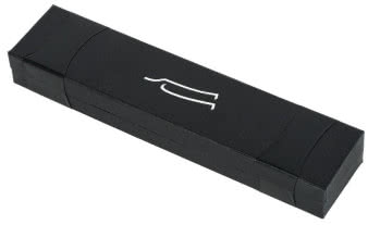

Świetlista moc pilota
We wzmacniaczu takiej proweniencji nie spodziewam się kompleksowego wyposażenia, nawet brakiem zdalnego sterowania nie byłbym zdumiony. Orton ma jednak pilot, i to nie byle jaki.
Metalowy, ciężki, jest godny high-endowego wzmacniacza. Wybór wejść, regulacja głośności czy szybkie wyciszanie to jeszcze standard, ale trudno za zwyczajną uznać funkcję... latarki.
Z przodu, obok nadajnika podczerwieni, zainstalowano niewielką, ale bardzo jasną diodę – być może ułatwi to poszukiwania płyt, wtyczek, kabli, a może samego wzmacniacza.
Pilot oferuje także dostęp do regulacji czułości wejściowej (niedostępnej z przedniego panelu), przygotowanej indywidualnie dla każdego ze źródeł. Do wyboru są dwa tryby, czułość niska (konfiguracja fabryczna) i wysoka.
Orton zapamiętuje i przechowuje ustawienia pod warunkiem, że nie odłączymy wtyczki sieciowej, a posługujemy się tylko trybem czuwania. Wzmacniacz zapamiętuje ustawienia czułości indywidualnie dla każdego ze źródeł.
Kolejną niezwykłą cechą tego sterownika jest zasilanie akumulatorowe i port ładowania w formie gniazda USB – dokładnie jak w smartfonach, które pilot Sonneteera bije jednak na głowę pod względem czasu pracy na jednym ładowaniu – sięgającym... jednego roku.

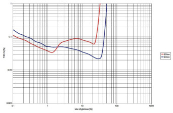

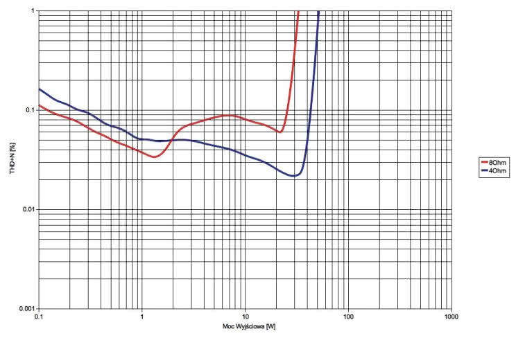

Rys. 3. Sonneteer ORTON - moc.

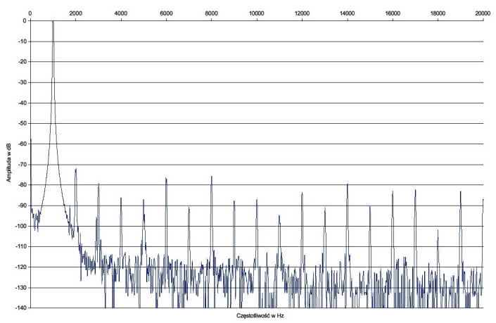

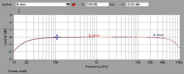

Na rys. 1. widać spadki -2 dB przy 10 Hz oraz -1,5 dB przy 100 kHz. Spektrum z rys. 2. ujawnia spory udział harmonicznych z przewagą parzystych.
Wykres z rys. 3. ma większą niż zwykle zmienność, zwłaszcza w przypadku obciążenia 8-omowego, z lokalnym maksimum jeszcze przed właściwym obszarem przesterowania. Tym niemniej zniekształcenia THD+N poniżej 0,1 % można osiągnąć już przy niskich mocach. Co także nietypowe (ale w praktyce korzystne), powyżej mocy 2 W niższe wartości zniekształceń są dostępne dla obciążenia 4-omowego.
