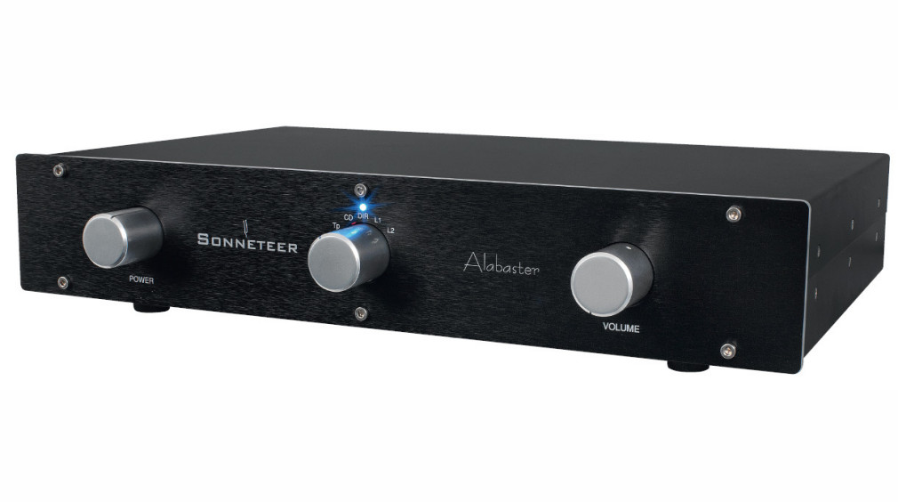

Niewielka, brytyjska manufaktura powstała w pierwszej połowie lat 90, pozostając specjalistą od stereo. Właściciele się nie zmienili, a za wykonanie i sprawdzenie każdego egzemplarza odpowiada konkretna, jedna osoba. Odtwarzacze wycofano z oferty, firma skupiła się niemal wyłącznie na wzmacniaczach... których ma dwa – integry Alabaster oraz Orton. Oprócz nich jest jeszcze przedwzmacniacz gramofonowy. Alabaster pojawił się już dwadzieścia lat temu, przeszedł kilka raczej kosmetycznych zmian.
Prowokujący indywidualista, surowy, ekscentryczny wygląd, sporo autorskich pomysłów - od konstrukcji obudowy po nietypowe tranzystory w końcówkach mocy.

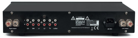

Sonnenteer Alabaster - przyłącza
Tylna i przednia ścianka wzmacniacza Sonnenteer Alabaster zostały dokręcone za pomocą widocznych śrub, nawet na froncie nikt ich nie maskował. Front ma jednak subtelniejszą fakturę i delikatny połysk. W teście pojawiła się wersja czarna, łatwo dostępna; jest też srebrna, ale producent wdrożył również usługę o nazwie Colours - indywidualnie można zamówić front polakierowany na niemal dowolny kolor.
Trzy jednakowe, masywne pokrętła nie obracają się lekko i gładko; taką formę ma też włącznik zasilania, po prawej stronie znajduje się regulator wzmocnienia, a pośrodku selektor źródeł. Każdej z pięciu par RCA odpowiada stosowna pozycja selektora źródeł, jest też wyjście oznaczone jako LnOut, oddające sygnał o stałym poziomie.
Krótko po włączeniu zasilania, ale nawet wtedy, gdy nie podłączymy jeszcze żadnego źródła, wzmacniacz staje się wyraźnie ciepły, co prawdopodobnie świadczy o wysokim prądzie spoczynkowym końcówek mocy.
Analogowa klasyka, bez wejść cyfrowych czy miejsc na karty rozszerzeń.

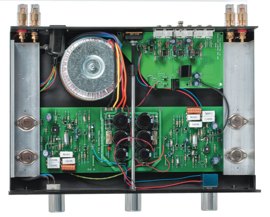

Sonnenteer Alabaster - wnętrze
W środku wzmacniacza nie ma ani typowych radiatorów, ani impulsowych końcówek mocy. Rolę elementów chłodzących pełnią kątowniki przykręcone do bocznych ścianek obudowy, stąd tak mocno się ona nagrzewa.
Końcówki mocy umieszczono w przedniej części wraz z obwodami zasilacza (prostowniki i kondensatory filtrujące znajdują się na płytce wspólnej ze wzmacniaczami mocy). Transformator toroidalny jest pojedynczy, nie przewidziano niezależnych odczepów dla sekcji przedwzmacniacza, ale są niezależne sekcje dla każdego kanału.
Końcówkę mocy tworzy para tranzystorów Motorola 2N3773/2N6602 (dla jednego kanału) w bardzo rzadko spotykanej wersji z metalowymi obudowami typu TO-3, co wygląda imponująco.
Przedwzmacniacz zajmuje niezależną płytkę w tylnej części obudowy, przy gniazdach wejściowych. Mechaniczny przełącznik źródeł przedłużono trzpieniem aż do gałki na przednim panelu, tor sygnałowy preampu opiera się na scalonych wzmacniacza JRC.
Potencjometr głośności rozwiązano już klasycznie, Alps został przymocowany z przodu, sygnał jest poprowadzony (z płytki przedwzmacniacza i do końcówek mocy) długimi odcinkami przewodów.

Końcówki mocy umieszczono symetrycznie z lewej i prawej strony, zamiast klasycznych radiatorów zastosowano grube profi le “C”, przykręcone do bocznych ścianek obudowy.

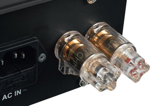

Pojedyncze zaciski głośnikowe dostarczyła fi rma CHK Electronics, producent poleca podłączać obrane z izolacji przewody lub końcówki widełkowe.
Pojedyncze zaciski głośnikowe dostarczyła firma CHK Electronics, producent poleca podłączać obrane z izolacji przewody lub końcówki widełkowe.

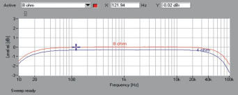

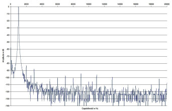

Chociaż w pasmie przenoszenia (rys.1) pokazały się spadki napięcia poniżej 30 Hz oraz powyżej 30 kHz, to na skrajach badanego zakresu nie są niepokojące (-1,5 dB przy 10 Hz i -2 dB przy 100 kHz). Jedyne harmoniczne, które widać na rys. 2., to druga (-82 dB) oraz trzecia (-89 dB).

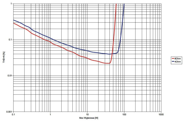

Rys. 3. wskazuje, że przy 8 Ω otrzymamy niższe THD+N, co jest zupełnie typowe, oczywiście do punktu przesterowania, który leży wyżej przy obciążeniu 4-omowym. Dla 8 Ω THD+N poniżej 0,1 % mamy już od ok. 0,7 W.
