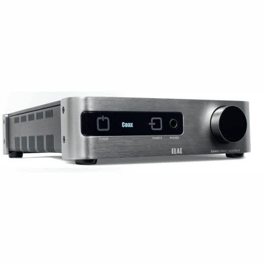

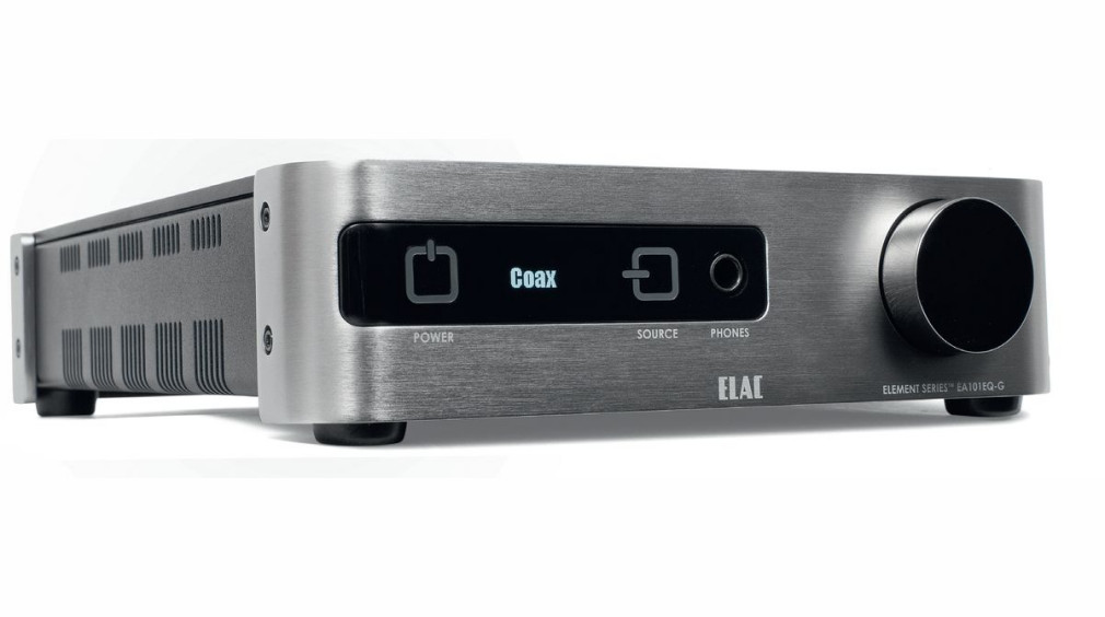

Przednia ścianka jest wąska, ale głębokość - już znaczna, przez co Elac EA101EQ prezentuje się dość poważnie. Obudowę wykonano z metalowej ramy, na którą nałożono panele frontu i tylnej ścianki, wykończone w kolorze tytanowym.
Stanowią one klamry spinające całość, w tych "kleszczach" umocowana jest także górna ścianka ozdobiona charakterystyczną strukturą plastra miodu, która ma sugerować wysoką wytrzymałość. Jednak górna płyta w EA101EQ jest wykonana z cienkiego i elastycznego tworzywa, można ją podważyć paznokciem, a jeśli uderzamy w ten element lekko z góry, wówczas radośnie postukuje.

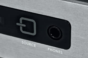

Zaokrąglenia bocznych paneli zajmują nieco miejsca na froncie, ale bez bałaganu pomieszczono wszystkie niezbędne elementy. Jedyne pokrętło służy do regulacji głośności. Z drugiej strony, na wąskiej, ciemnej wklejce ulokowano wyjście słuchawkowe (6,3 mm), dwa sensory dotykowe oraz niewielki wyświetlacz.

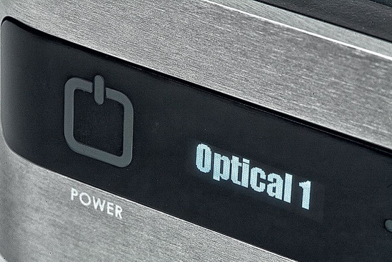

Jeden z sensorów włącza zasilanie, drugi pełni rolę sekwencyjnego przełącznika wejść. Wyświetlacz jest niepozorny, ale jego zadania są zaskakująco ambitne, nie ograniczają się tylko do alfanumerycznego wskaźnika poziomu wysterowania, podają nazwy wejść (można je modyfikować), a matryca ma znakomitą czytelność - wykonano ją w technice OEL.

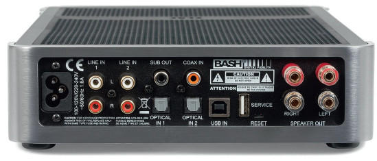

Klamra, założona na tylną ściankę, utrudnia nieco podłączanie kabli, zbyt mało miejsca odbiło się też na jakości terminali głośnikowych - osadzonych przy sobie ciasno, wyposażonych w małe nakrętki. Najwygodniej będzie użyć końcówek bananowych, tym bardziej, że dostajemy je od producenta w komplecie.

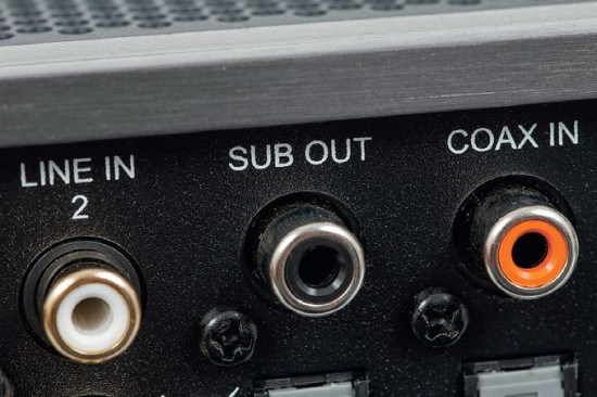

Elac EA101EQ - złącza
Elac EA101EQ ma dwa wejścia liniowe RCA oraz monofoniczne wyjście subwooferowe, dwa analogowe gniazda optyczne, jedno współosiowe oraz jedno USB-B, najczęściej wykorzystywane do komputera. Drugi z portów USB (USB-A) spełnia zadania serwisowe.
Wszystkie wejścia cyfrowe, włącznie z optycznymi, przyjmują sygnały PCM o rozdzielczości 24 bitów i częstotliwości próbkowania 192 kHz, chociaż sam producent zastrzega, że transmisja takiego sygnału wykracza poza praktyczne możliwości formatu optycznego. Oprócz przetworników C/A wzmacniacz ma również dekoder Dolby Digital (downmix do postaci dwukanałowej).
Jest Bluetooth - dwa moduły - pierwszy to klasyczne wejście (protokół aptX), drugi służy wyłącznie do sterowania, dzięki czemu ta ostatnia operacja działa bez zarzutu, jest autonomiczna i wyjątkowo rozbudowa (patrz - ramka obok).
Sześć wejść powinno wystarczyć, zdecydowaną przewagę (4:2, i to nie licząc Bluetooth) mają gniazda dla sygnałów cyfrowych. Wśród wejść analogowych nie ma gramofonowego (to chyba jedyna słabość EA101EQ).

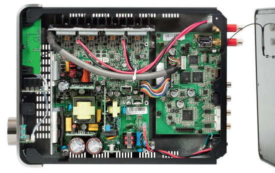

Chociaż Elac EA101EQ nie dołącza do grona wzmacniaczy impulsowych, to jego konstrukcja po części do nich nawiązuje. Producent nazywa swoje rozwiązanie BASH Tracking Amplifier - to rodzaj hybrydy z impulsowym zasilaczem i końcówkami mocy w klasie AB. Idea jest jednak dużo bardziej zaawansowana niż proste połączenie takich sekcji, obydwa bloki ściśle ze sobą współpracują.
Zadaniem obwodów audio jest (także) stała analiza sygnału analogowego na wejściu (końcówek mocy), bazując na określonym algorytmie ta część wzmacniacza generuje sygnały sterujące, wysyłane na bieżąco do zasilacza, optymalizujące parametry jego pracy. Sprawność całego układu jest dzięki temu bardzo wysoka (nieznacznie niższa od wzmacniacza w klasie D).
Większą część obudowy zajmują końcówki mocy wraz z rozbudowanym zasilaczem, mniejsza płytka przedwzmacniacza jest pełna układów cyfrowych.
Sygnał z wejść analogowych jest bowiem konwertowany niemal od razu do postaci zerojedynkowej i podawany do procesora DSP Cirrus Logic, który reguluje wszystkie parametry, zajmuje się także korekcją częstotliwościową i nadzoruje działanie filtrów systemu automatycznej kalibracji. Po ustaleniu krzywych i regulacji wzmocnienia, sygnały są konwertowane z powrotem do postaci analogowej i wysyłane do końcówek mocy.

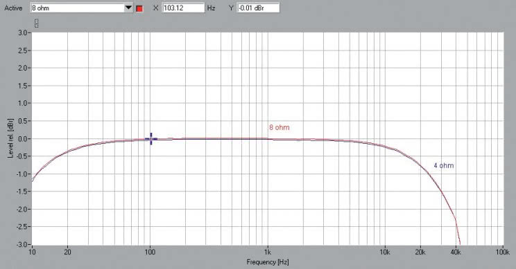

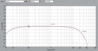

Rys. 1. Elac ELEMENTS EA101EQ - pasmo przenoszenia.
Laboratorium Elac ELEMENTS EA101EQ
Zgodnie z firmową specyfikacją, EA101EQ powinien dysponować mocą 40 W przy 8 Ω oraz 80 W przy 4 Ω, czyli podwajać moc przy dwukrotnym spadku impedancji.
Obietnica została spełniona, i to z pewną nawiązką, bowiem moc wzrasta od 50 W do równiutkich 100 W (przy wysterowaniu jednego kanału, i od 2 x 50 W do 2 x 93 W (dwa kanały obciążone jednocześnie). Czułość jest nieco niższa od standardu, wynosi 0,55 V, co nie sprawi problemu. Nie należy się tylko przejmować koniecznością ustawiania wysokiego wzmocnienia, gdy będziemy chcieli grać głośno.
Odstęp od szumu wynosi 85 dB - to wynik po prostu dobry, wyraźnie lepszy na tle rezultatów uzyskiwanych przez wzmacniacze impulsowe, dla których to trudny sprawdzian. Dzięki temu dynamika przekracza pułap 100 dB. Pewne zdziwienie i lekki niedosyt pozostawia natomiast charakterystyka przenoszenia (rys.1). Łagodnie opada już od kilku kiloherców, osiągając punkt -3 dB przy 42 kHz. Tego typu "zachowanie" jest właściwe raczej dla wzmacniaczy w klasie D... być może sekcja DSP wprowadza ograniczenie pasma.

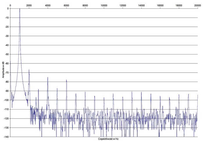

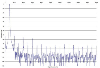

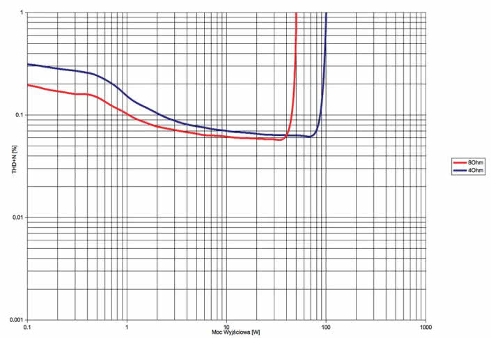

EA101EQ "ozdabia" sygnał parzystymi harmonicznymi (rys. 2), zachowując się w tej mierze trochę jak wzmacniacz lampowy - lideruje druga (-68 dB), za nią idzie czwarta (-75 dB) i szósta (-78 dB), kolejne, choć wciąż widoczne, leżą już poniżej -90 dB.
Udział nieparzystych jest zdecydowanie mniejszy, przez pułap -90 dB przebija się tylko trzecia (-88 dB) i piąta (-87 dB). THD+N (rys. 3) nie osiągają ekstremalnie niskich wartości, ale przy mocy powyżej 1 W dla 8 Ω i 2 W dla 4 Ω zejdziemy poniżej 0,1 %.
