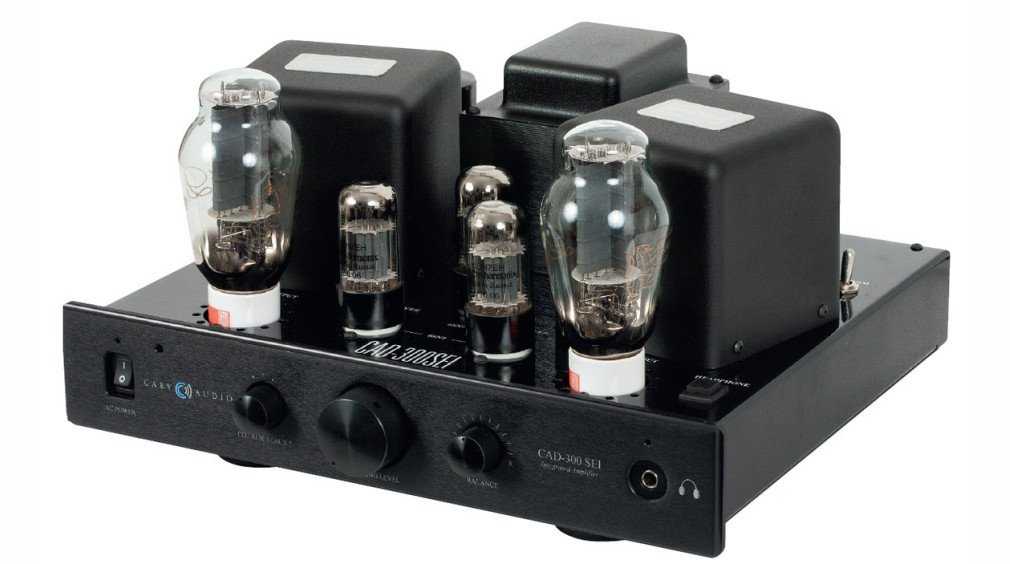

Jak na konstrukcję lampową przystało, jest ciężki (ok. 26 kg), ale gabarytowo niewielki - szerokość frontu nie przekracza 35 cm. Dolna część ma formę szczupłej platformy z nieznacznie odsadzonym frontem, aluminiowy panel może być czarny lub srebrny, reszta obudowy zawsze jest czarna (producent nazywa ją antracytową).

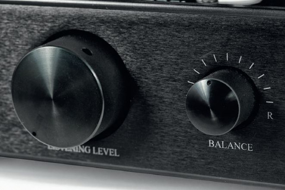

Z przodu, oprócz włącznika zasilania, pokrętła głośności i selektora wejść, jest jeszcze dość zaskakujący manipulator zrównoważenia kanałów. Wszystkie regulacje są mechaniczne, pracują albo z klasycznymi potencjometrami, albo z obrotowymi przełącznikami.
Jest też 6,3-mm wyjście słuchawkowe. Konstrukcja wzmacniacza Cary Audio CAD-300SEI nie poddała się unijnym restrykcjom, lampy nie zostały zamknięte w klatce.
Kompaktowa budowa wymusiła specjalne ustawienia, transformatory skręcono o niewielki kąt, zyskując kilka cennych milimetrów. Ostatecznie górna płyta zmieściła wszystkie elementy, a więc komplet transformatorów i lamp w konfiguracji iście arystokratycznej.
Cary Audio CAD-300SEI - lampy

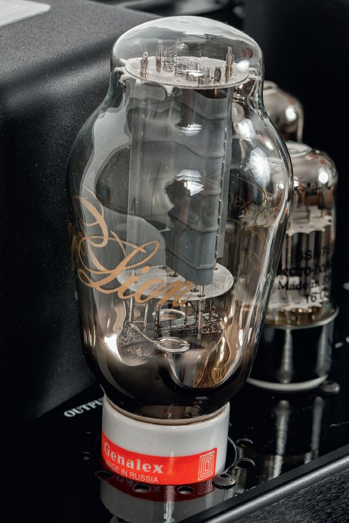

Cary Audio CAD-300SEI to układ typu SET (Single Ended Triode) z pojedynczą lampą (dla każdego kanału), odpowiadającą za wzmocnienie końcowe. To słynna 300B. Dodajmy do tego, że wzmacniacz pracuje w klasie A i nie ma sprzężenia zwrotnego na żadnym z etapów. Przy takich założeniach układ jest bardzo prosty, z krótką ścieżką sygnałową. W takiej sytuacji szczególnie ważny jest dobór lamp.
Koncepcja CAD-300SEI jest minimalistyczna, ale producent zrobił jeden wyjątek – instalując pokrętło zrównoważenia kanałów.
Modeli o oznaczeniu 300B mamy na rynku bez liku (ze świeżych lub "sezonowanych" zapasów); nabywca CAD-300SEI otrzymuje "na dzień dobry" dobre komponenty Genalex Gold Lion (produkcja rosyjska), tym niemniej można jeszcze lepiej, oczywiście znacznie drożej. Producenci lamp kuszą, a Cary Audio nie zabrania, zresztą wymiana lamp jest tutaj bardzo prosta.

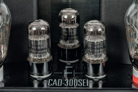

Są jeszcze trzy lampy małej mocy - z oferty Electro Harmonix, podwójne triody 6SN7, podzielone między dwa stopnie pracy. W pierwszym działa pojedyncza 6SN7, w drugim (w stopniu sterującym) każdy z kanałów ma do dyspozycji "własną" 6SN7.

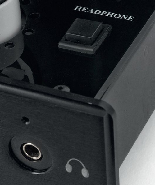

Wyjście słuchawkowe aktywujemy za pomocą przełącznika, który rozdziela sygnał pomiędzy słuchawkami a kolumnami – w każdym przypadku biegnący wprost z transformatorów separujących i lamp 300B.

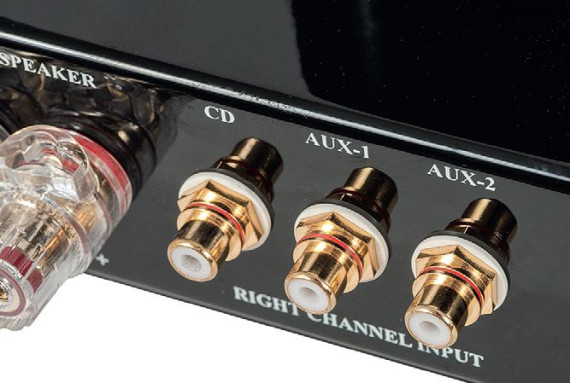

Cary Audio CAD-300SEI - złącza
Wyjście słuchawkowe jest zasilane wprost z końcówek mocy (oczywiście przez transformatory); wprawdzie trzeba było ograniczyć rekomendowaną impedancję współpracujących z Cary Audio CAD-300SEI  słuchawek do maks. 50 Ω, ale wobec niskiej impedancji obecnie produkowanych modeli raczej nie sprawi to problemów.

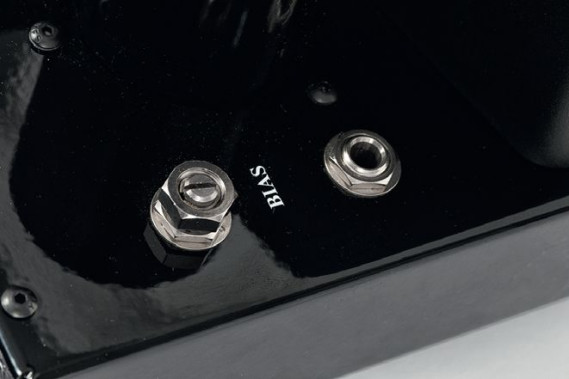

Przy wymianie samych lamp przyda się manualny układ regulacji biasu z mikrośrubą kalibracyjną oraz 6,3-mm gniazdem, do którego należy (na czas regulacji) podłączyć amperomierz. Trzeba tylko uważać, by tego gniazda nie pomylić z wyjściem słuchawkowym.

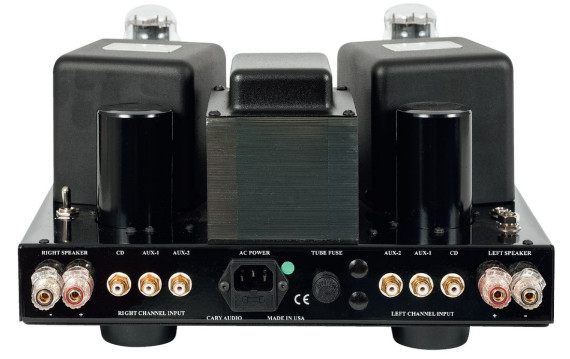

Wygodne rozwiązanie przygotowano na wyjściach głośnikowych - zamiast klasycznie dublować terminale (które byłoby już bardzo ciężko zmieścić), mamy jedną parę zacisków (na kanał), a wyboru pomiędzy optymalizacją pracy dla obciążenia 8- i 4-omowego dokonujemy przełącznikiem hebelkowym.
Wydawałoby się, że "gramofon i lampa w jednym stały domu...", jednak ani AH, ani CA nie przygotowali wejść gramofonowych. Dla chcącego nic trudnego, ale phono-stage trzeba dokupić.
Można temu rozwiązaniu wytknąć minimalne wydłużenie ścieżki sygnałowej, lecz walory praktyczne są oczywiste. Układ gniazd sugeruje konstrukcję dual mono, czemu konstrukcja CAD-300SEI jest bliska, ale bazuje na pojedynczym transformatorze zasilającym. Do dyspozycji są trzy wejścia liniowe.

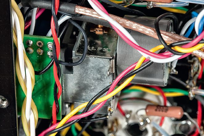

 Regulacja głośności została powierzona potencjometrowi Alps.

Fabrycznie zainstalowano dobre lampy mocy Genalex Gold Lion, ale to jeden z tych elementów, które możemy łatwo wymienić.

Triody 6SN7 wybrano z katalogu rosyjskiej marki Elektro Harmonix.

Do kalibracji lamp służy regulator w formie śruby, obok niego widać 6,3-mm gniazdo “słuchawkowe”, tam jednak podłączamy amperomierz.

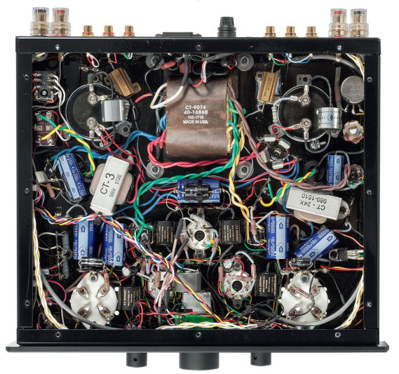

 Popularnym sposobem montażu wzmacniaczy lampowych jest łączenie elementów metodą punkt–punkt. Nie zawsze wygląda to elegancko, ale ułatwia ewentualne modyfi kacje. Sygnał z wejść RCA jest przesyłany długimi odcinkami przewodów do selektora źródeł, wejście CD zostało potraktowane specjalnie, wykonano tutaj niezależną wiązkę.
Popularnym sposobem montażu wzmacniaczy lampowych jest łączenie elementów metodą punkt–punkt. Nie zawsze wygląda to elegancko, ale ułatwia ewentualne modyfikacje.

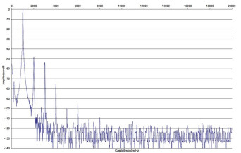

Na charakterystyce przenoszenia (rys.1) widać spadki zarówno w zakresie niskotonowym (-3 dB przy około 15 Hz), jak i wysokotonowym (-3 dB przy ok. 60 kHz), ale to całkiem dobre rezultaty. Rys. 2. pokazuje ciekawe spektrum harmonicznych. Najsilniejsza i naprawdę wysoka (-47 dB) jest druga, nieco niżej (-54 dB) leży trzecia, ale czwarta przy -75 dB to już ostatni "ślad" ingerencji urządzenia powyżej -90 dB.

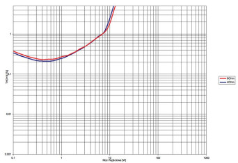

Charakterystyka na rys. 3. nie obiecuje bardzo niskich THD+N w żadnym zakresie mocy wyjściowej, ale ich bardzo powolny wzrost, bez wyraźnego przesterowania – to sytuacja korzystna dla brzmienia.
