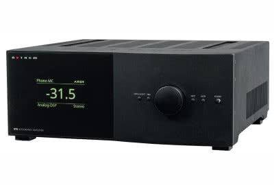

Bryła STR prezentuje się potężnie, sugerując od razu wielki potencjał (według specyfikacji firmowej, moc przekracza pół kilowata na kanał). Front ma ciekawą, asymetryczną aranżację.
Z lewej strony błyszcząca, ciemna płyta maskuje dużą matrycę (TFT) wyświetlacza. Wszystkie wskazania są czytelne nawet z bardzo dużej odległości, jednak barwa i intensywność są tak dobrane, aby nie irytować - funkcjonalnie i elegancko.
Anthem ma opanowane nowoczesne systemy sterujące. Do obsługi podstawowych funkcji wystarczy pięć niewielkich przycisków oraz elektroniczne pokrętło, zajmujące prawą część frontu, efektownie zaokrągloną, dzięki czemu STR nabiera jeszcze więcej finezji.

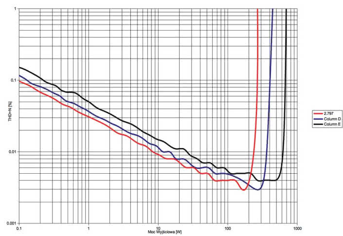

Wszystkie pomiary wykonaliśmy w trybie Analog-Direct (który według informacji producenta, zapewnia najlepsze parametry, co zresztą zrozumiałe w kontekście całego układu). Przy jednym wysterowanym kanale, moc osiąga aż 267 W przy 8 Ω; to wyraźnie więcej niż "katalogowe" 200 W.
Anthem obiecuje dokładnie dwa razy tyle (400 W) przy 4 Ω, i chociaż nie podwoiliśmy "naszych" 267 W, to wynik 441 W i tak jest wyśmienity. To jednak nie koniec, bowiem idąc w ślad za firmową specyfikacją, poddaliśmy STR próbie 2 Ω. Wówczas wzmacniacz powinien mieć 550 W, a u nas pojawiło się aż 691 W!
Tryb dwukanałowy jest oczywiście wyzwaniem trudniejszym, ale uzyskane wtedy 2 x 241 W (8 Ω) i 2 x 398 W (4 Ω) są wciąż pokazem siły STR-a. Gdy jednak podłączymy do obydwu kanałów 2 Ω, przy mocy 2 x 390 W zadziałają układy zabezpieczeń (przy tak wysokim prądzie, temperatura staje się niebezpieczna). Trzeba jednak stwierdzić, że mimo aktywnego trybu Analog Direct, odstęp od szumu nie jest imponujący - wynosi 81 dB, a dynamika (głównie dzięki wysokiej mocy wyjściowej) osiąga 105 dB.

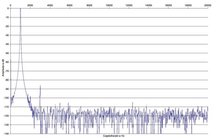

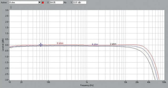

Do charakterystyk przetwarzania (rys.1) nie mamy zastrzeżeń. Spadek -3 dB pojawia się przy ok. 70 kHz (kilka kHz wyżej dla 8 Ω, niżej dla 4 Ω); dla 4 Ω przesuwa się do ok. 60 kHz.
Najsilniejszą (i jedyną znaczącą) harmoniczną (rys. 3) jest trzecia przy niskich -86 dB, poza tym żadna inna (również parzysta) nie przekracza pułapu -90 dB. Na niskie (THD+N poniżej 0,1 %) zniekształcenia (rys. 3) możemy liczyć już od niskiej mocy wyjściowej, w szerokich zakresach (powyżej 8 W przy 8 Ω i 12 W przy 4 Ω) THD+N nie przekracza nawet 0,01 %. Przy 2 Ω ,THD+N jest tylko nieznacznie wyższe - faktycznie STR spokojnie daje sobie radę z takim obciążeniem.
