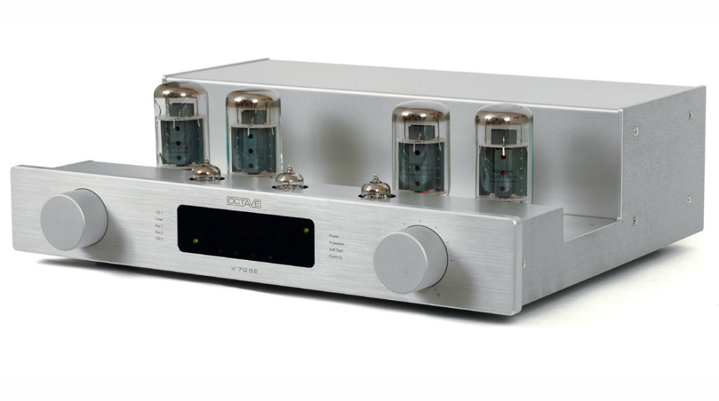

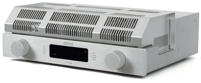

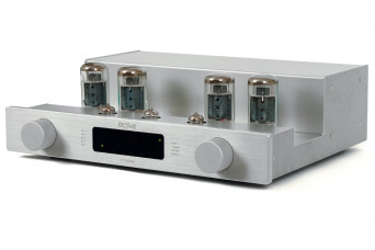

Jak sam symbol wskazuje, możemy oczekiwać aż 70 W na kanał. Dla wzmacniacza lampowego to dużo. Nie trzeba będzie mu szukać towarzystwa kolumn o wysokiej efektywności, a ponadto - jak przekonuje producent - wzmacniacz Octave V70SE może współpracować z impedancjami od 3 do 16 Ω.
Jeżeli dla każdego z tych obciążeń otrzymujemy moc przynajmniej zbliżoną do deklarowanych 70 W, to jest świetnie - co częściowo zweryfikujemy w laboratorium. Symbol sugeruje też, że V70SE to jakaś specjalna wersja (SE) podstawowej konstrukcji; po części to prawda - jest to następca starszego, wycofanego już V70.
W zestawie Octave V70SE jest ażurowa osłona, którą zakładamy na przednią część wzmacniacza.

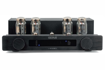

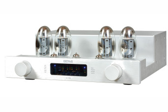

Większość produkowanych obecnie wzmacniaczy zintegrowanych Octave to właśnie nowe modele z symbolami zakończonymi SE. Wszystkie transformatory osłonięto wspólną pokrywą (nie zapominając przy tym o dodatkowym, wewnętrznym ekranowaniu).
Tuż przed nią, w niewielkim zagłębieniu, znajdują się cztery lampy mocy 6550C (po dwie na kanał). W przedniej części obudowa ponownie się "wypiętrza" obejmując trzy lampy przedwzmacniacza.
Na wejściu pracuje pojedyncza ECC83, w stopniu sterującym - dwie triody ECC81. Obudowę wykonano z aluminium, dostępne są dwie wersje - czarna oraz srebrna. W zestawie jest ażurowa osłona, którą zakładamy na przednią część V70SE.

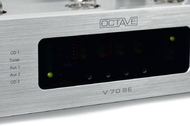

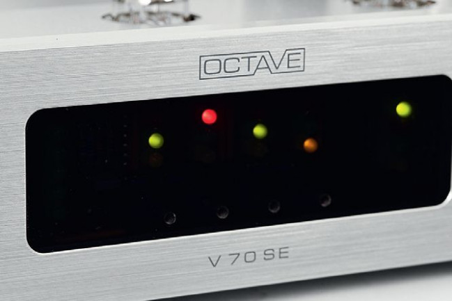

Umieszczona w centrum ciemna płytka sugeruje obecność wyświetlacza, ale kryją się za nią tylko wskaźniki wejść, trybów pracy i kalibracji lamp.

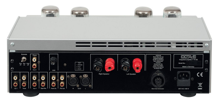

Octave V70SE - przyłącza
Dwa pokrętła to regulacja głośności oraz selektor źródeł. Octave V70SE nie ma wprawdzie sekcji cyfrowej ani wejścia gramofonowego (można je dodać jako opcje, o czym za chwilę), ale wyposażenie w wejścia i wyjścia analogowe jest bogatsze niż u konkurentów.
Do dyspozycji mamy cztery wejścia liniowe RCA oraz jedno XLR, wyjście z przedwzmacniacza, wyjście o stałym poziomie napięcia (np. dla rejestratora) oraz specjalne wejście RCA do integracji z systemami wielokanałowymi (doprowadzimy tutaj sygnał z procesora A/V, jest to po prostu wejście na końcówkę mocy). Obok gniazda 230 V widać złącze na dodatkowy moduł zasilacza. Wyjścia głośnikowe są pojedyncze.

Octave V70SE - kalibracja biasu lamp
Specjalnym rozwiązaniem w wielu wzmacniaczach Octave, w tym i V70SE, jest rozbudowany system monitorowania i kalibracji tzw. biasu lamp. Pozwala on nie tylko na bieżąco kontrolować ten kluczowy parametr, ale i pokusić się o wymianę fabrycznych elementów na coś lepszego, wiedząc, że damy sobie sami radę z konieczną w takiej sytuacji kalibracją.
Wzmacniacz może pracować w dwóch trybach, wysokiego i niskiego prądu spoczynkowego. W tym pierwszym wariancie możemy w miejsce fabrycznych lamp 6550C włożyć np. popularne EL34 czy KT77, a w drugim - sięgnąć po KT88, KT90 a także KT100.
Ustawienie biasu lamp mocy jest bardzo proste: przeprowadzamy je umieszczonymi w szczelinach trymerami, obserwując wbudowany wskaźnik diodowy. Odpowiednimi kolorami wzmacniacz sygnalizuje, czy znajdujemy się poniżej, powyżej czy w obrębie rekomendowanych wartości biasu.
Układ regulacji biasu jest jednym z najprostszych (oprócz rozwiązań automatycznych), każdej lampie mocy przyporządkowano zestaw diod o różnych kolorach i mały regulator – trymer. W tym przypadku lampy nr 1 i 3 (patrząc od lewej) mają optymalny bias (diody zielone), lampa 3 – zbyt wysoki (dioda czerwona), a lampa nr 4 jest ustawiona zbyt nisko (dioda żółta).
Pomijając walor techniczny, jest to świetna zabawa, którą można dopisać do listy audiofilskich rytuałów. Czyścimy igłę, zbieramy kurz z płyty, a następnie sprawdzamy bias i dopiero wtedy gramy. Należy pamiętać, że ustawianie biasu przeprowadzamy dopiero wtedy, gdy wzmacniacz porządnie się nagrzeje; producent sugeruje, by odczekać kilka (do 10 min), zbyt szybko wykonana regulacja będzie nieprecyzyjna.
Z drugiej strony, nie należy być w tej sprawie przywiązanym zbyt ściśle do jakiejś teoretycznie idealnej wartości czy wskazania, bowiem producent podpowiada, że możemy próbować ustalić bias w wyższym podzakresie. W naszym laboratorium wyjaśniamy, jakie z tego wynikają różnice. Octave przewidział możliwość rozbudowy wzmacniacza.

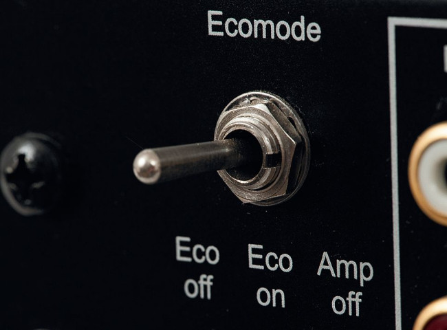

Na tylnym panelu znajduje się też niewielki przełącznik Ecomode. Z zasady wzmacniacze lampowe nie są nowoczesne ani oszczędne, ale Octave V70SE ma być wyjątkowy. Ecomode to układ opracowany nie tylko z myślą o obniżeniu rachunków za prąd, ale też o trwałości lamp.
System ma trzy tryby: Eco off (układ nieaktywny), Eco on (włączony tryb ekonomiczny) oraz Amp off (wyłącza trwale końcówki mocy, a funkcjonuje wówczas tylko sekcja przedwzmacniacza).
W ustawieniu Eco on stale monitoruje sygnał na (wybranym) wejściu i jeśli go nie wykryje (bo np. skończy się odtwarzana płyta) i taki stan utrzyma się przez 9 min, wówczas układ wyłącza końcówki mocy i część systemów przedwzmacniacza.
Układ automatycznie włączy wszystkie obwody, gdy ponownie wykryje sygnał na wejściu, ale z głośników nie usłyszymy natychmiast muzyki, ponieważ takie włączenie oznacza każdorazowo konieczność przejścia procedury jego uruchomienia, która trwa ok. 30 sekund.

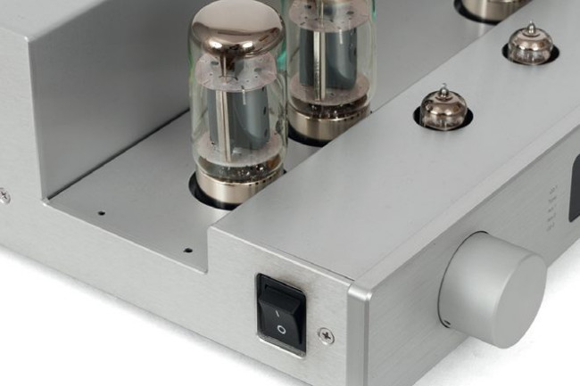

Główny wyłącznik jest wprawdzie mechaniczny (ulokowany z boku), ale wzmacniacz ma specjalny tryb czuwania, aktywowany przez układ Ecomode.

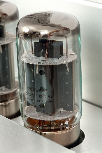

Lampy mocy 6550 pochodzą od Sovteka, Octave dostarcza komplet nie czterech, ale aż pięciu takich lamp (jedna jest zapasowa).

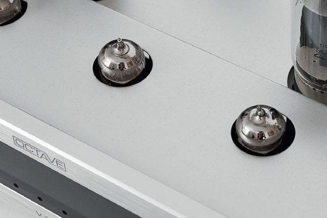

Lampy z sekcji przedwzmacniacza osadzono w tunelach obudowy; aby wymienić zużyte elementy, najlepiej byłoby odkręcić górną pokrywę.

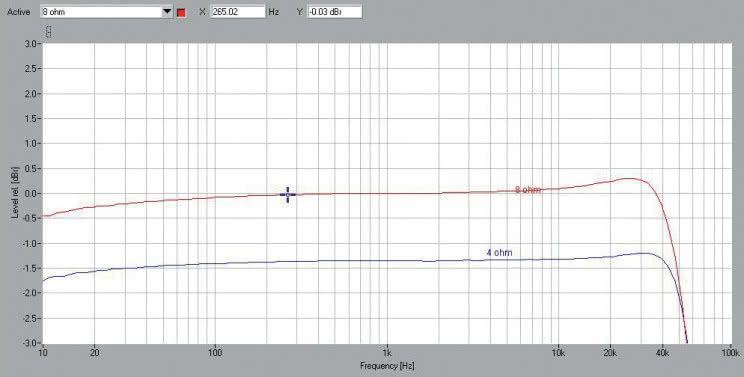

Rys. 1. Octave V70SE - pasmo przenoszenia.
Laboratorium Octave V70SE

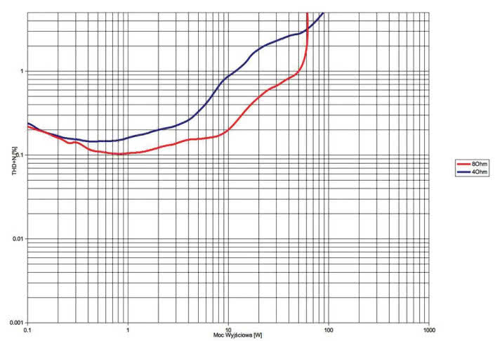

Zgodnie z deklaracją producenta (i symbolem urządzenia), V70SE powinien mieć moc 2 x 70 W, choć specyfi kacja fabryczna nie określa poziomu zniekształceń ani jasno nie stwierdza, jakiej dotyczy to impedancji obciążenia. Dopuszczalny jest ich szeroki zakres – od 3 do 16 – ale my ograniczymy nasze pomiary (zwyczajowo) do 4 i 8 Ω.
Konstrukcja V70SE okazała się bardzo uniwersalna i dość "sprytna". Przyjmując standardową granicę THD+N=1%, zdecydowanie lepsze wyniki zapewnia obciążenie 8-omowe – moc 50 W, podczas gdy przy 4 Ω będzie to jedynie 12 W. Ale sytuacja wyraźnie zmienia się, gdy rozszerzymy zakres zniekształceń do 5%, co stosujemy przy pomiarach (i ocenach) wszystkich wzmacniaczy lampowych, ze względu na ich łagodniejsze (najczęściej) wejście w przesterowani.
W takiej sytuacji przy 8 Ω nie dostajemy już jednak dużej premii, bo zniekształcenia rosną jednak bardzo szybko, i już przy 61 W THD+N wynosi 5%. Jest to gwałtowne przesterowanie, kojarzone raczej ze wzmacniaczami tranzystorowymi, ale nie ma na co narzekać – osiągamy i tak sporo. Przy obciążeniu 4-omowytm karta się odwraca, zniekształcenia powyżej 12 W rosną powoli i docierają do 5% dopiero przy... 88 W.
Podsumowując: jeżeli jesteśmy zdecydowani grać cicho, to szukajmy kolumn 8-omowych, wraz z nimi zniekształcenia będą niższe, a jeżeli liczymy się z tym, że przynajmniej czasami będziemy chcieli zagrać głośno, to nie wybrzydzając (jest ich większość) podłączajmy kolumny 4-omowe. Wartości te nie ulegają zmianie (zmniejszeniu) przy jednoczesnym obciążeniu obydwu kanałów. Czułość wynosi 0,18 V (niemal zbieżna ze standardem), co dzisiaj uchodzi za podejście konserwatywne.
Odstęp od szumów jest umiarkowany (-76 dB), więc mimo sporej mocy, dynamika zatrzymuje się na pułapie 94 dB. Charakterystyki częstotliwościowe (rys.1) są zbieżne dla obydwu impedancji. Przy 10 dB spadek wynosi tylko -0,5 dB, powyżej 10 kHz widać śladowe "podbicie" (rzędu kilku dziesiątych decybela), powyżej charakterystyki opadają, ale punkty -3 dB osiągamy przy wysokich (jak na lampę) 55 kHz.

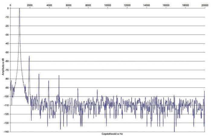

Na rys. 2. widać znaczny udział harmonicznych, najsilniejsza z nich jest druga (-54 dB), trzecia leży już znacznie niżej (-74 dB), podobnie jak czwarta (-82 dB) i piąta (-76 dB).
THD+N nie schodzi poniżej granicy 0,1% (rys. 3), krzywa dla 8 Ω zapewnia jednak znacznie niższy poziom zniekształceń w niemal całym badanym zakresie, chociaż zakończonym przesterowaniem. W przypadku 4 Ω ,THD+N rośnie tutaj powoli, stąd duża premia mocy wyjściowej na granicy 5%.

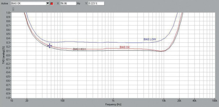

System kalibracji biasu lamp był dobrą okazją, aby prześledzić jego wpływ na wybrane parametry wzmacniacza. Wykres umieszczony na dodatkowym rysunku (rys. 4) obrazuje przebieg THD+N w funkcji częstotliwości (od 10 Hz do 100 kHz) dla trzech wariantów.
Kolorem czerwonym oznaczono charakterystykę dla optymalnego, fabrycznego biasu, kolor niebieski odpowiada zbyt niskiej, a czarny zbyt wysokiej jego wartości. Przekładając to na system kalibracji w V70SE, krzywa czerwona to wskaźnik zielony, niebieska odpowiada na wskazaniach diodzie żółtej, a czarna – czerwonej.
Optymalna, fabryczna kalibracja (charakterystyka czerwona) zapewnia dość niskie zniekształcenia. Gdy bias jest ustawiony za nisko (krzywa niebieska), zniekształcenia są wyraźnie wyższe w całym pasmie. Natomiast najkorzystniejszy okazuje się tryb wysokiego biasu (krzywa czarna), zniekształcenia są wówczas najniższe, ale różnica względem optymalnej kalibracji nie jest duża.
Uzyskane wyniki można by było odczytać jako wskazówkę, aby ustawiać bias na wyższym, niż rekomendowany przez producenta, poziomie. Gdy jednak wczytamy się dokładnie w instrukcję obsługi, też znajdziemy delikatną sugestię, aby spróbować ustawić bias nieco wyżej, niż podpowiada to "zielony" wskaźnik (dźwięk ma być bardziej dynamiczny i wyrazisty). Tyle tylko, że wysoko ustawiony bias skróci życie lamp, a częste operowanie regulatorami może doprowadzić do ich uszkodzenia.
Należy przy tym pamiętać, że prawidłowe odczyty uzyskujemy dopiero po kilkunastu minutach intensywnej pracy wzmacniacza, nigdy nie należy przeprowadzać tej operacji "na zimno".
