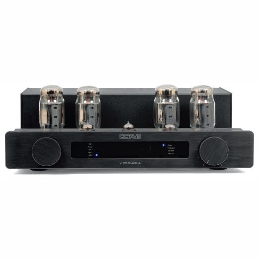

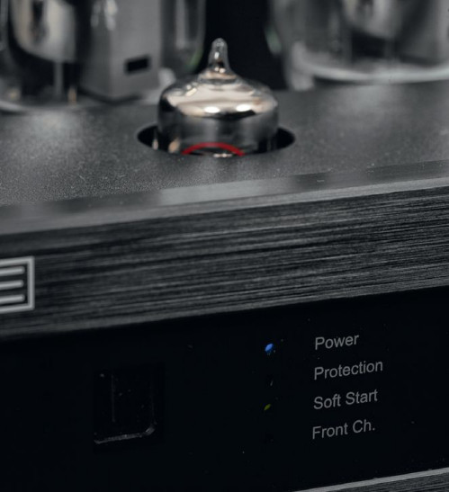

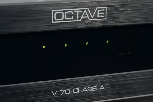

Środek przedniego panelu zajmują oryginalne wskaźniki kondycji lamp i automatycznej kalibracji prądu bias.

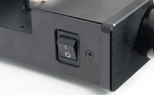

Włącznik zasilania zainstalowano z boku – to całkiem wygodne i już niezaskakujące.

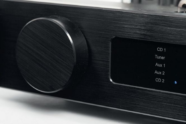

Pokrętło selekcji źródeł ma dodatkowy tryb - gdy go uruchomimy, w centralnym miejscu frontu będą wyświetlane cztery wskaźniki diodowe. Optymalne warunki pracy (dla każdej z czterech lamp wyjściowych) sygnalizowane są kolorem zielonym.
Kolory żółty oraz czerwony to znak, że należy lampy wymienić (bo automatyka nie radzi już sobie z ustawieniem właściwych parametrów "starych"). Są też wskazania "mieszane", np. zielony plus czerwony, co z kolei oznacza, iż znajdujemy się na granicy dopuszczalnych parametrów i warto już rozglądać się za nowymi.

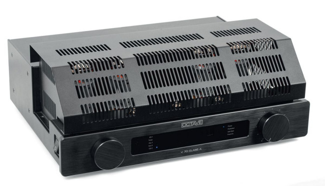

Octave V70 Class A - budowa
Octave już dawno wypracowało charakterystyczny styl swoich urządzeń (choć zdarza się, że w przypadku wyjątkowych, takich jak rocznicowa linia Jubilee, pokazuje inne pomysły), zresztą bliski kanonowi wzmacniacza lampowego.
Czytaj również: Czy 50-watowym wzmacniaczem można uszkodzić 200-watowe kolumny?
Pilot zdalnego sterowania jest nawet bardziej purystyczny niż sam wzmacniacz – wyposażony jedynie w dwa przyciski… jednej jedynej regulacji głośności. Jest ciężki, metalowy – to rozpusta o nadzwyczajnie wysokim stosunku masy do funkcjonalności (nie odwrotnie).
Architektura jest więc typowa, z lampami stojącymi z przodu i transformatorami z tyłu. Całość wygląda jednak ponadprzeciętnie elegancko dzięki staranności wykonania, co we wzmacniaczach lampowych, zwłaszcza pochodzących z małych manufaktur, wcale nie jest regułą.
Lampę chroni zdejmowana pokrywa, transformatory są zamknięte we wspólnej obudowie, a nie w pojedynczych puszkach. Wzmacniacz Octave V70 Class A wygląda najbardziej efektownie bez osłony lamp, jednak i z nią jest ładnie, a przy okazji bezpiecznie.

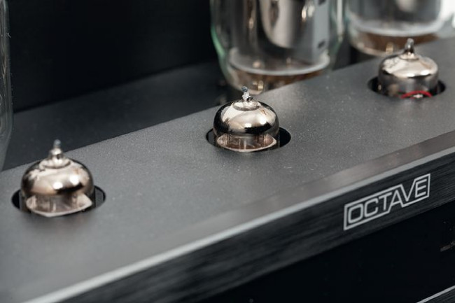

W przedwzmacniaczu pracują w sumie trzy podwójne triody firm JJ Electronic oraz Electro- Harmonix – popularne elementy, które łatwo będzie wymiecić.
Po jego obydwu stronach umieszczono wskaźniki aktywnego źródła oraz trybów pracy urządzenia. Stąd dowiemy się o aktywności układów zabezpieczeń czy uruchomieniu procedury tzw. miękkiego startu, która służy trwałości lamp - system dba o rozgrzanie wszystkich wymagających tego elementów, dopiero później przekazywane są sygnały audio. Źródła wybieramy za pomocą dużego pokrętła po lewej stronie, z prawej znajduje się regulator głośności.

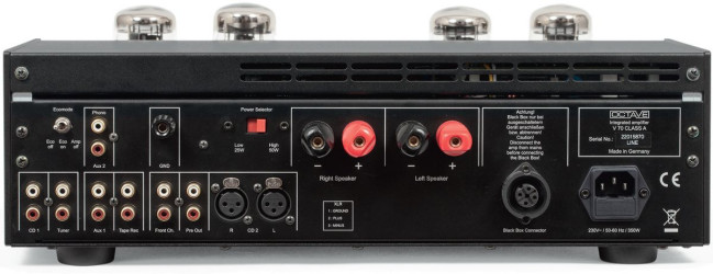

Na tylnej ściance Octave V70 Class A też sporo się dzieje i nie są to wcale rzeczy oczywiste dla wzmacniacza lampowego, mimo że wszystko podporządkowano analogowej "naturze" urządzenia.
Ale dzisiaj nawet praca lamp nie musi się wiązać z takim wyborem i ograniczeniem. Wejść liniowych jest za to aż sześć, w tej puli jedno XLR, reszta to RCA.

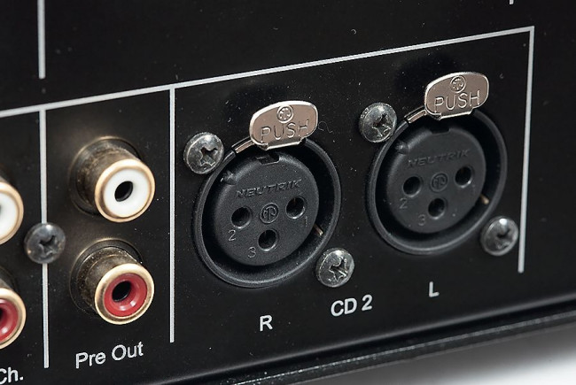

Tor wewnątrz nie jest zbalansowany, więc tuż za wejściem XLR następuje desymetryzacja, tym niemniej i tak warto z tych gniazd korzystać, bowiem jak wykazały nasze pomiary, chociaż z nieustalonych przyczyn, zapewnia ono niższe zniekształcenia. W pewnych warunkach znaczenie (pozytywne) może też mieć sama symetryczna transmisja.

Tylny panel zawiera kilka ciekawostek niespotykanych w innych wzmacniaczach, jednak w zakresie wejść (i wyjść) ogranicza się do sygnałów analogowych, przypominając najlepsze (wedle niektórych), "przedcyfrowe" czasy.

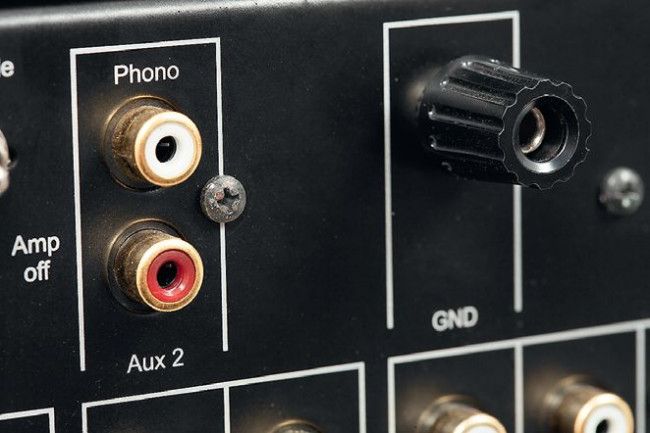

Wśród wejść jest również oznaczone "Phono", jednak w podstawowej (testowanej) wersji wzmacniacza jest to kolejne wejście liniowe. Octave proponuje dwa opcjonalne moduły przedwzmacniacza gramofonowego - jeden wybrany należy zainstalować wewnątrz obudowy, a wówczas wspomniane gniazdo (obok którego czeka już trzpień uziemiający) zmieni przeznaczenie.
Octave ma w ofercie jeden moduł dla wkładek gramofonowych MM, drugi dla MC (każdy w cenie ok. 3500 zł), jednak we wzmacniaczu jest tylko jedno miejsce - trzeba się zdecydować. Skoro już trafi liśmy na dodatki, to przyjrzyjmy się okrągłemu gniazdku z oznaczeniem "Black Box".
Czarna skrzynka, którą również trzeba dokupić (o ile chce się ją mieć…), niczego nie rejestruje, lecz poprawia zasilanie - "boxy" zawierają kondensatory, które powiększają pojemność już zainstalowaną we wzmacniaczu.
Czytaj również: Co lepsze - DIN czy RCA?

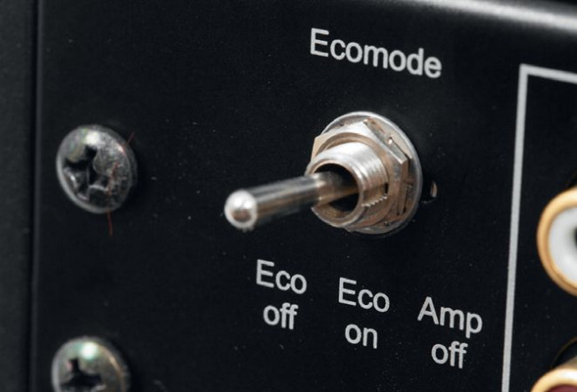

"Ekonomiczny" układ załącza tryb automatycznego czuwania; można również na stałe odciąć zasilanie od końcówek mocy, wykorzystując tylko przedwzmacniacz.
Producent obiecuje poprawę pewnych walorów brzmieniowych, co dość oczywiste; większa pojemność w zasilaczu jeszcze nikomu nie zaszkodziła, ale w szczegóły tych deklaracji nie będziemy wchodzić ani ich weryfikować - do testu dotarł wzmacniacz w wersji podstawowej.
Sprawa znowu się komplikuje, gdy dodamy, że producent ma dla nas dwa rodzaje czarnych skrzynek. Pierwsza to po prostu Black Box (5300 zł), zwiększająca wewnętrzną pojemność filtrującą wzmacniacza czterokrotnie, ale jest też opcja ekstremalna, czyli Super Black Box (13 200 zł), która zwiększa pojemność dziesięciokrotnie. To wydaje się już przesadą wobec innych cech i ograniczeń V70 Class A, jednak samą pojemnością wszystkiego nie załatwimy…

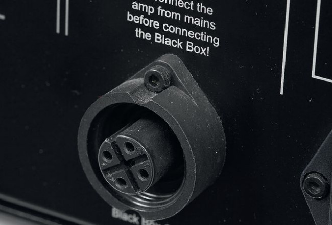

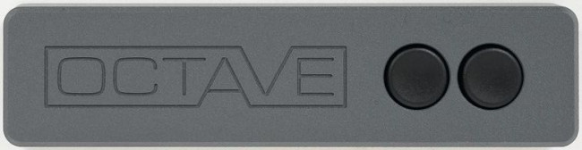

Okrągłe gniazdo służy do podłączenia "czarnych skrzynek" – zewnętrznych modułów z kondensatorami poprawiającymi wydajność zasilacza.
Z brakiem "osprzętu" cyfrowego już się pogodziliśmy, ale czeka nas jeszcze jedno rozczarowanie - nie ma wyjścia słuchawkowego, czego już nie można wytłumaczyć ani analogową, ani lampową, ani A-klasową konstrukcją urządzenia. Są za to jeszcze dwie ciekawostki, których nie trzeba dokupywać i instalować.
  • Pierwsza z nich to hebelkowy przełącznik Ecomode z trzema trybami pracy: przeźroczystym (wzmacniacz jest stale włączony), automatycznego wyłączania (wzmacniacz usypia po siedmiu minutach bezczynności, gdy do wybranego wejścia nie dociera żaden sygnał), a trzecie ustawienie całkowicie odłącza sekcję końcówek mocy.

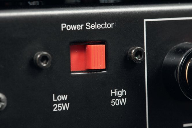

  • Druga to przełącznik Power Selector, między pozycją Low z mocą wyjściową 25 W a pozycją High - 50 W.
Okazuje się jednak, że wybór ten musi być skojarzony z typem stosowanych lamp. Tryb 50 W przygotowany jest dla zainstalowanych fabrycznie lamp KT120 (choć można je zamienić na KT150).
Czytaj również: Jak dzielimy wzmacniacze ze względu na technikę wzmacniania sygnałów?

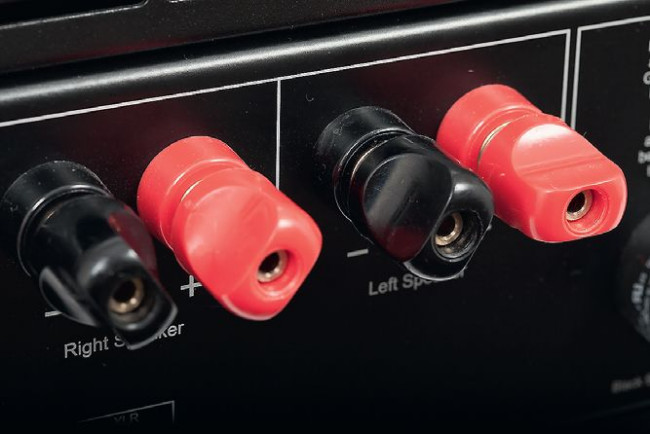

Zaciski głośnikowe są pojedyncze, ale można do nich podłączyć kolumny o impedancji od 4 do 16 Ω.
Ustawienie Low pasuje do lamp niższej mocy, KT88 oraz 6550, które również można w Octave V70 Class A uruchomić, w zasadzie zmieniając ten wzmacniacz… w zupełnie inny pod względem parametrów i brzmienia. Czy wszystkie pozostałe układy, w tym kluczowy Dynamic Bias Control, będą wtedy działały optymalnie?
Zazwyczaj producenci wzmacniaczy lampowych przygotowują co najmniej dwa zestawy wyjść głośniowych (lub chociaż przełącznik odczepów wyjściowych transformatora głośnikowego), ale w Octave V70 Class A sekcja ta wygląda skromniej niż zwykle, co wcale nie jest złą wiadomością.
Do dyspozycji mamy co prawda tylko jedną parę zacisków, jednak producent dopuszcza podłączenie do nich impedancji w szerokim zakresie od 4 do 16 Ω.
Czytaj również: Czym się różni wzmacniacz zintegrowany od wzmacniacza dzielonego?
V70 Class A nie jest konstrukcją zbalansowaną, ale ma jedną parę wejść XLR wartą uwagi i wykorzystania.
To znacznie upraszcza konstrukcję samych transformatorów, bo nie trzeba wyprowadzać dodatkowych odczepów, jednak zmusza projektantów do dokonania wyboru i pewnego kompromisu - układ z jednym odczepem można zoptymalizować tylko do jednej, założonej impedancji obciążenia (uzyskując wtedy najlepsze parametry).
Na szczęście producent informuje, że optymalizacja ta dotyczy impedancji 4 Ω - najczęściej spotykanej we współczesnych kolumnach głośnikowych. Niezależnie od kwestii klasy - A czy też "nowej klasy A" - wzmacniacz pracuje w trybie pentodowym, z czterema (po dwie na kanał) lampami KT120 w końcówce mocy.

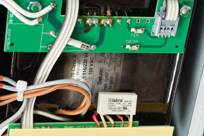

Octave V70 Class A - wnętrze

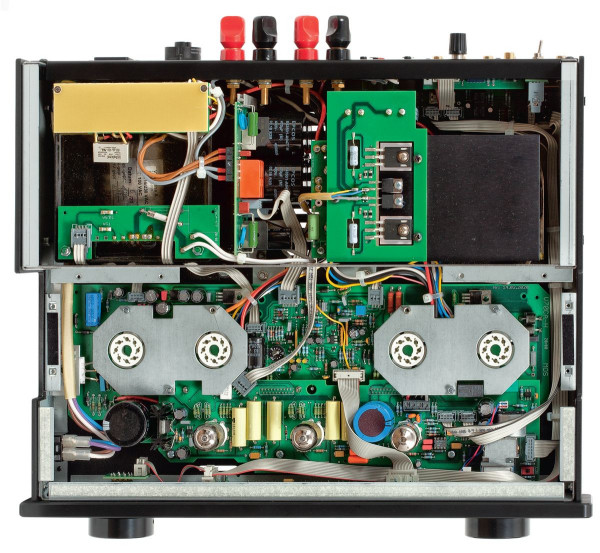

Do wnętrza wzmacniacza Octave V70 Class A niełatwo się dostać, ogólnie układ przypomina model V70, ale oznaczenia płytek wskazują, że to zupełnie inna konstrukcja.
W tylnej części zainstalowano transformatory głośnikowe i zasilający, a także (w tej samej komorze) część układów przedwzmacniacza (między innymi przełącznik wejść).

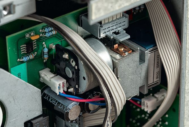

Sygnał jest prowadzony do przedniej sekcji przewodami. Chociaż regulację głośności powierzono klasycznemu potencjometrowi Alpsa, to w okolicy jest też sporo nowoczesnej elektroniki (układy scalone); są to prawdopodobnie elementy automatyki regulacji biasu lub prądu spoczynkowego.

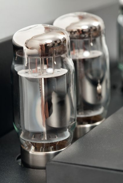

V70 Class A może pracować z różnymi typami lamp wyjściowych, również KT88 i 6550, które wymagają ustawienia trybu „niskiej” mocy wyjściowej.

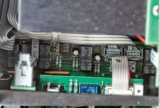

W tylnej części obudowy zainstalowano nie tylko transformatory, ale i (pod nimi) niektóre obwody przedwzmacniacza.

Transformator przygotowano bardzo starannie, drgania redukuje masa tłumiąca.

Układy przedwzmacniacza trzeba było rozdzielić (i połączyć przewodami), w tylnej części znajdują się przekaźniki wyboru wejść

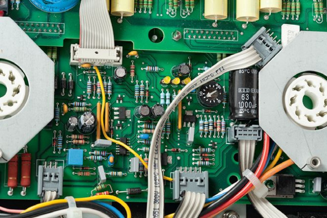

Na płytce z podstawkami do lamp mocy widać rozbudowany układ – być może to system Dynamic Bias Control lub automatyka biasu lamp.

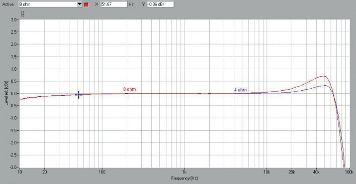

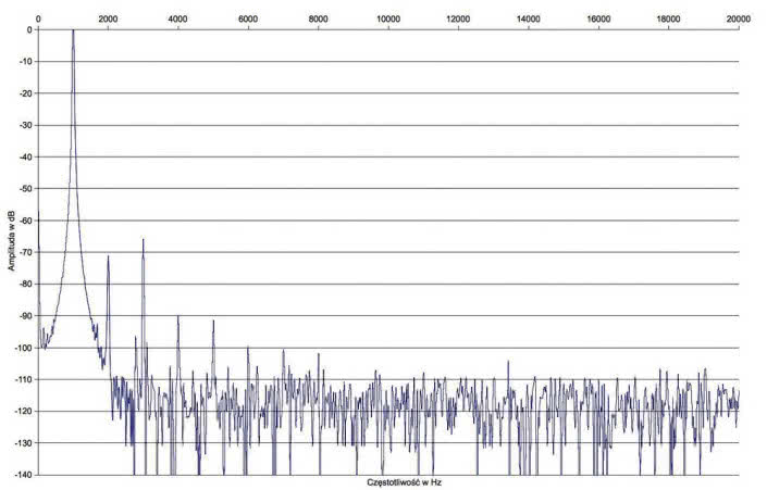

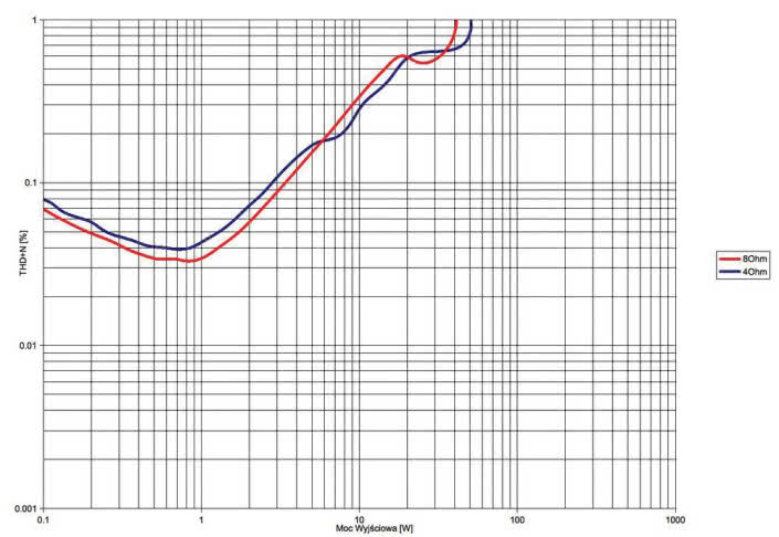

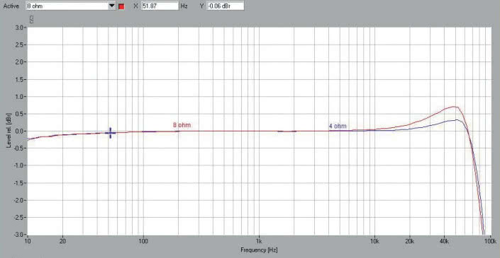

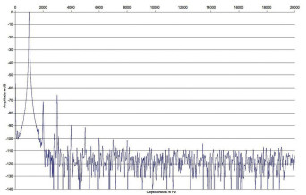

Chociaż nie jest to konstrukcja symetryczna, to pomiary wykazały, że niższe THD+N (zniekształcenia) przynosi konfiguracja XLR i wszystkie pomiary zostały wykonane w takim trybie.
Octave V70 Class A ma tylko jedną parę zacisków głośnikowych, które dostosowano do szerokiego zakresu impedancji obciążenia: od 4 do 16 Ω. Producent delikatnie sugeruje, że podstawową opcją są 4 Ω (deklarując moc 2 x 50 W przy takim obciążeniu).
My standardowo sprawdzimy, jak wzmacniacz zachowuje się przy 4 i 8 Ω. Testując wzmacniacze lampowe, zazwyczaj rozszerzamy zakres dopuszczalnych zniekształceń THD+N (w celu ustalenia mocy wyjściowej) z 1% do 5%, ponieważ takie konstrukcje na ogół delikatnie wchodzą w przesterowanie. W przypadku V70 Class A ograniczyliśmy się jednak do standardu THD+N=1%.
Po pierwsze, zniekształcenia powyżej 1% narastają w tym wzmacniaczu lawinowo, podobnie jak we wzmacniaczu tranzystorowym. Po drugie, a w zasadzie przede wszystkim, przesądziły o tym układy zabezpieczające wzmacniacza, które zareagowały (odłączając zasilanie) już przy zniekształceniach ok. 2,5%.
Przy 8 Ω moc wyjściowa wynosi 2 x 41 W, przy 4 Ω wzrasta do 2 x 51 W – niemal dokładnie wedle specyfikacji. Jednak tylko niewielki przyrost mocy na 4 Ω jeszcze nie do końca uzasadnia stosowanie obciążenia 4-omowego, jako że przy 8-omowym spodziewamy się niższych zniekształceń. Jak będzie tutaj – zobaczymy.
Na razie cieszymy się z wysokiego odstępu od szumu - 84 dB w skali bezwzględnej to nie jest rekord, ale dla wzmacniacza lampowego doskonały wynik Również charakterystyki częstotliwościowe (rys. 1) prezentują się znakomicie, na dolnym skraju mierzonego zakresu, przy 10 Hz, spadek wynosi zaledwie -0,3 dB, a spadek -3 dB w zakresie najwyższych (ponadakustycznych) częstotliwości lokuje się prawie przy 90 kHz dla obydwu obciążeń; powyżej 10 kKz widać lekkie podbicie, relatywnie mocniejsze (0,7 dB) dla 8 Ω.
We wzmacniaczach lampowych oczekujemy, zgodnie z teorią, dominacji parzystych harmonicznych, jednak praktyka pokazuje, że i w nich prym często wiodą nieparzyste. W V70 Class co prawda najsilniejsza jest trzecia (-66 dB), ale druga niewiele jej ustępuje (-71 dB), a następne są już bardzo ciche, nie przekraczają pułapu -90 dB (rys. 2).
W funkcji mocy THD+N powoli rosną, jak we wzmacniaczu lampowym przystało (rys. 3), minimum mamy tuż przed 1 W. Nie są jednak wyższe przy obciążeniu 4-omowym, które ostatecznie wydaje się, że „wygrywa” z 8-omowym nieco wyższą mocą, ale jest jeszcze jeden parametr, który tym razem warto wziąć szczególnie pod uwagę.
Otóż wyjątkowo niski, nawet jak na standardy lampowe, współczynnik tłumienia – w odniesieniu do 4 Ω wynosi 4; co znaczy, że impedancja wyjściowa wzmacniacza wynosi aż ok. 1 Ω, a to z kolei będzie powodować pogorszenie odpowiedzi impulsowej, zwłaszcza systemów bas-refleks (ten temat opisujemy dokładniej w teście kolumn Max 1 Unison Research).
W odniesieniu do 8 Ω współczynnik tłumienia wzrośnie do 8, co sugeruje poszukiwanie takich kolumn, jednak ich wybór jest niewielki i trudno się na takie ograniczenie zdecydować, tym bardziej że nie jest to wcale stuprocentowa gwarancja lepszych rezultatów – więcej zależy od tego, jak zestrojono bas-refleks konkretnej kolumny, czego ocena wymaga już fachowej wiedzy, pomiarów albo… dobrego ucha. W niektórych przypadkach może się nawet okazać, że oddziaływanie wysokiej impedancji wyjściowej poprawia rezultaty; przy bas-refleksach jest na to niewielka szansa (ale jest), przy obudowach zamkniętych już większa.
