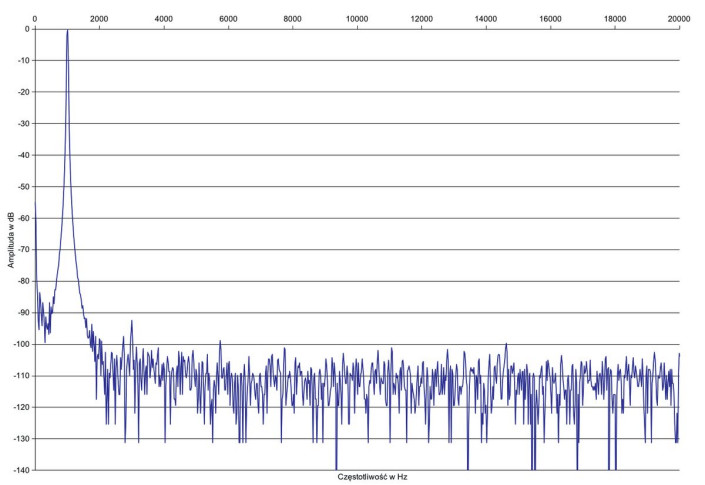

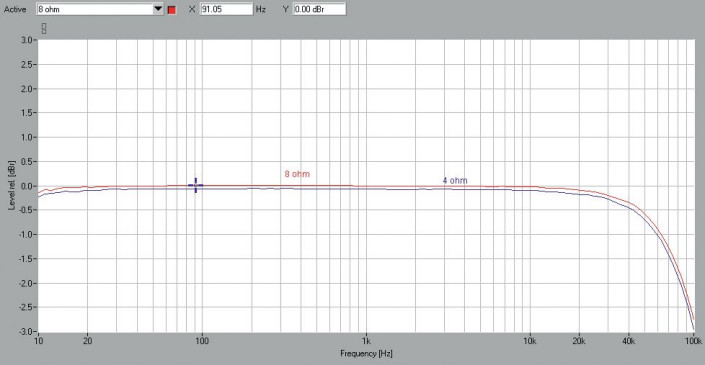

Charakterystykom częstotliwościowym (rys. 1) trudno cokolwiek zarzucić, nawet przy 100 kHz spadki nie osiągają -3 dB. Zniekształcenia harmoniczne (rys. 2) są bardzo niskie, najwyższa trzecia sięga tylko -94 dB.

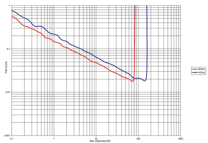

THD+N (rys. 3) w funkcji mocy mają przebieg typowy dla wzmacniaczy tranzystorowych w klasie AB; maleją wraz z jej wzrostem aż do obszaru przesterowania. Współczynnik tłumienia ma wysoką wartość 103.
