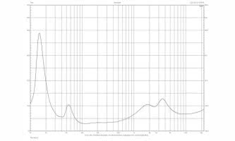

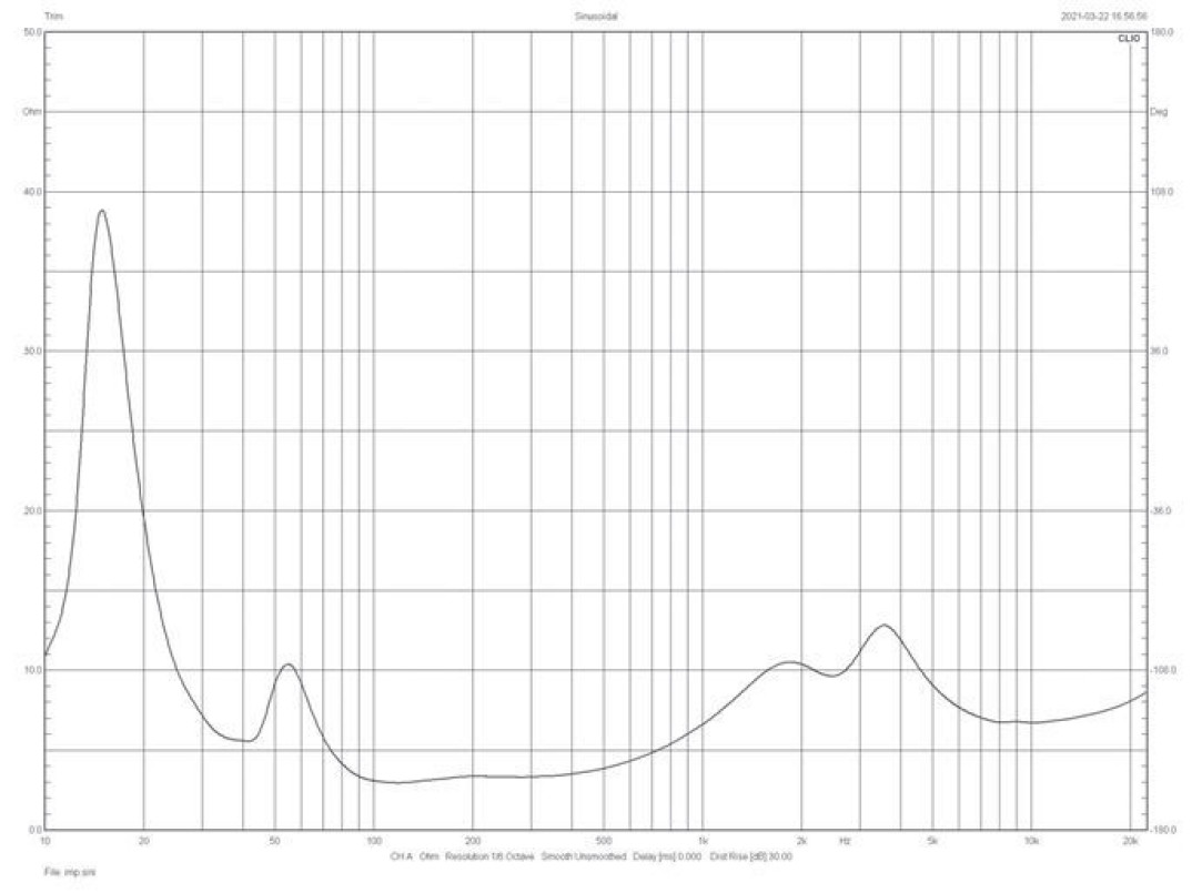

Poza tym pora wspomnieć, że impedancja znamionowa 4 Ω, nawet ustalona rzetelnie, wciąż może oznaczać obciążenie bardziej lub mniej "trudne" (wyznaczanie impedancji znamionowej nie uwzględnia tzw. kątów fazowych impedancji, które dla niektórych wzmacniaczy też są wyzwaniem).
W nowoczesnych tranzystorowych wzmacniaczach stereofonicznych zwykle nie mamy przełączników impedancji - zaprojektowane są w taki sposób, aby współpracować z kolumnami zarówno 8-omowymi, jaki i 4-omowymi.
Te najmocniejsze mogą nawet z 2-omowymi. Dzieją się wtedy różne rzeczy... Wzmacniacz o dużej wydajności prądowej zwiększa prąd niemal odwrotnie proporcjonalnie do spadku impedancji, co przy ustalonym napięciu prowadzi do niemal dwukrotnego wzrostu mocy przy zmianie impedancji np. z 8 Ω do 4 Ω.
Nieco słabsze nie zwiększą w takich okolicznościach mocy dwukrotnie, ale np. o 50% (przykład: 100 W przy 8 Ω, 150 W / 4 Ω), bowiem trochę "siądzie" im napięcie, prąd jednak popłynie większy. Warto teraz rozważyć, co się dzieje, gdy moc na impedancji 8-omowej i 4-omowej jest podobna.
Biorąc pod uwagę wzory na moc i prawo Oma, oznacza to, że przy 4 Ω napięcie spadło o ok. 30%, a prąd wzrósł o ok. 40%, co w efekcie dało podobną moc (0,7 x 1,4). Warto jednak wziąć pod uwagę, że mimo iż moc nie wzrasta, to przepływ większego prądu przez końcówkę mocy powoduje wzrost temperatury.

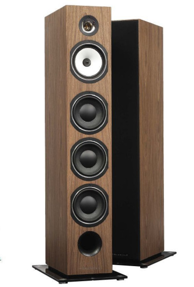

Triangle Esprit Australe EZ
Są też jednak producenci kolumn, którzy uczciwie deklarują, że ich kolumny są 4-omowe, a przed użyciem takich producenci amplitunerów musieli oficjalnie ostrzegać, co w pewnym stopniu psuło biznes obydwu stronom.
Wprowadzono w amplitunerach selektor impedancji, który jednak często działa bardzo perwersyjnie. Jego głównym zadaniem nie jest optymalizacja parametrów końcówki pod kątem współpracy z obciążeniem 4-omowym (dla uzyskania jak najniższych zniekształceń czy najwyższej mocy), ale niedopuszczenie do przekroczenia określonych normami temperatur.
Jeżeli producent zadeklaruje, że amplituner współpracuje z obciążeniem 4-omowym, to odpowiednie służby sprawdzą nie parametry sygnału i jakość brzmienia, ale temperaturę obudowy...
W tym celu trzeba moc ograniczyć. Przy takim samym prądzie płynącym przez dwa razy niższą impedancję, co jest warunkiem utrzymania temperatury w określonych granicach, moc będzie dwukrotnie niższa. Wystarczy dwukrotnie zmniejszyć maksymalne dopuszczalne napięcie wyjściowe (zanim zadziałają zabezpieczenia).
W ten sposób dochodzi do paradoksu i rezultatu nieoczekiwanego przez użytkownika - użycie w amplitunerach trybu 4-omowego powoduje znaczne ograniczenie mocy, podczas gdy we wzmacniaczach tranzystorowych - bez żadnego specjalnego trybu - jej znaczne zwiększenie.

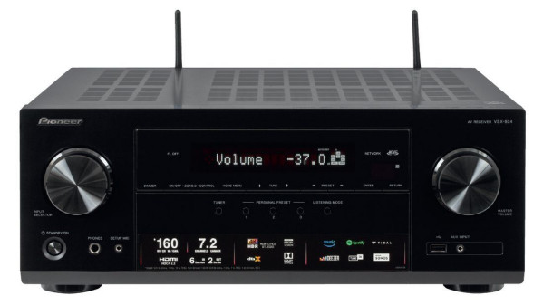

Działanie selektora nie służy poprawie parametrów, ale tylko spełnieniu wymagań bezpieczeństwa, zresztą nazbyt wyśrubowanych, a użytkownik mu się podporządkowujący dostaje w nagrodę mniej mocy i chłodniejszy amplituner.
Warto więc próbować ignorować to zalecenie (na co pewnie sami producenci amplitunerów po cichu liczą, ale wtedy już nie są odpowiedzialni za przekroczenie dopuszczalnej temperatury, jeżeli użytkownik nie stosuje się do instrukcji), bo wówczas końcówka mocy pracuje bez takiego ograniczenia prądu, być może sama z siebie nie będzie w stanie dostarczyć go o wiele więcej, może nie odnotujemy wzrostu mocy, ale nie będzie to też jej znaczny spadek.
Możemy zdać się na działanie układów zabezpieczających, a jeżeli będą one działać zbyt wcześnie i często - dopiero wówczas przełączyć amplituner w tryb 8-omowy.
Ale są też amplitunery, które w trybie 4-omowym zachowują się całkiem przyzwoicie - mocy raczej nie zwiększają, ale i jej nie zmniejszają. Dopuszczalnej temperatury nie przekraczają (oficjalnie) w inny sposób - dopuszczając taką sytuację (obciążenie 4-omowe) tylko w kanałach przednich.
Tylko dwa nie spowodują przekroczenia dopuszczalnej temperatury całego urządzenia; my jednak znowu nie musimy podporządkować się tym oficjalnym zaleceniem, i podłączyć kolumny 4-omowe we wszystkich... Przecież pełne wysterowanie wszystkich jednocześnie jest bardzo mało prawdopodobne.
