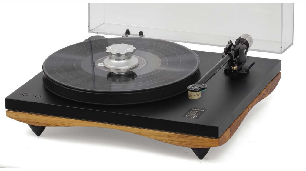

To włoskie dzieło sztuki analogowej. Piękny, stylowy i tradycyjny gramofon - dla melomana, który kocha muzykę, a nie używa jej do analizowania charakteru brzmienia. Pianosa jest klasycznym gramofonem manualnym, z napędem paskowym. Ramię RB-5.1 (podstawowy model Gold Note) ma prostą aluminiową rurkę z zawieszeniem kardanowym, z systemem łożysk kulkowych. Silnik został zainstalowany bezpośrednio w plincie. Testujemy wersję z wkładką  Donatello Gold oferującą kilka ciekawych rozwiązań.

Gold Note Pianosa - obudowa
Trzydzieści lat temu wydawało się, że najbardziej charakterystycznym, wręcz obowiązkowym elementem jakiegokolwiek włoskiego sprzętu audio (nie tylko zespołów głośnikowych) są obudowy z naturalnego drewna orzechowego. Nie jest to już regułą, a włoskie urządzenia potrafią zwrócić uwagę wieloma innymi rozwiązaniami: technicznymi i wzorniczymi. Jednak Pianosa przywołała tamte wspomnienia. Jest jednym z czterech modeli gramofonów Gold Note, które mają tak wyjątkowe, drewniane obudowy.
Gold Note Pianosa - plinta i talerz
Plinta jest dwuelementowa, dolną część wykonano z litego drewna orzechowego, ale swój urok zawdzięcza ona nie tylko materiałowi, lecz również finezyjnym, pofalowanym kształtom (mającym nawiązywać do powierzchni Morza… oczywiście Śródziemnego). Stoi stabilnie, ale wizualnie lekko na trzech wysokich nóżkach. Górna warstwa to polakierowany na czarno MDF, oddzielony subtelną dylatacją.

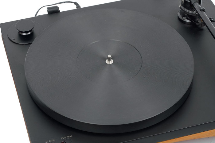

Talerz jest polimerowy, również polakierowany na czarno, więc nie odcina się od tła podstawy. Delikatnie rowkowana powierzchnia górna zachęca, aby płytę położyć bezpośrednio na talerz (i można tak zrobić), chociaż w komplecie jest filcowa mata (a także blokowany na trzpieniu krążek dociskowy). Łożysko składa się ze stalowego wspornika, łoża i dwóch kulek.

"Rowkowana" górna część polimerowego talerza pozwala położyć płytę na niej bezpośrednio, ale w zestawie jest filcowa mata

Pianosa ma napęd paskowy, silnik zainstalowany jest bezpośrednio w plincie. Rolka napędowa jest pojedyncza, a pasek prowadzony bezpośrednio po zewnętrznej części talerza.
Obsługa napędu jest bardzo wygodna, w plintę wbudowano dwa przyciski, którymi uruchamiamy (i zatrzymujemy) silnik oraz wybieramy prędkość obrotową (33,3 obr./min oraz 45 obr./min).

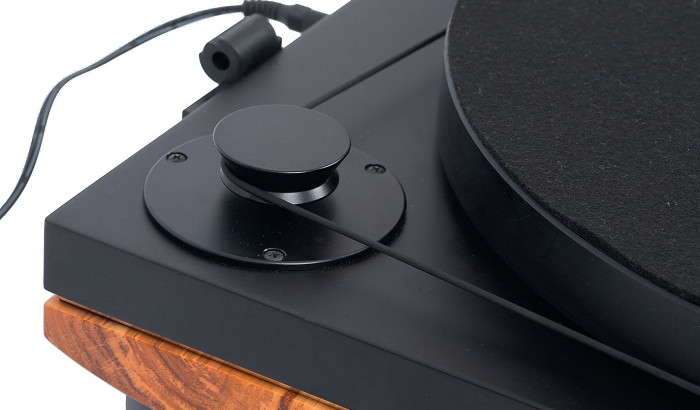

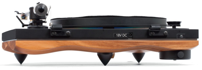

Gold Note nie chciał "pruć" pięknej plinty nawet z tyłu, więc zainstalował gniazdo sygnałowe od spodu, wewnątrz tulei ramienia. Trzeba się trochę nagimnastykować (a przy okazji uważać, by niczego nie uszkodzić), aby podłączyć tam przewód z wtykiem DIN; interkonekt jest zakończony z drugiej strony standardowymi wtykami RCA (oraz oczywiście żyłą masową).
Do tylnej części korpusu silnika podłączamy mały ścienny zasilacz. Układ zasilający nie jest jednak wcale prosty ani oszczędny. Napięcie AC najpierw jest zamieniane na DC, a później w precyzyjnym generatorze z powrotem na prąd zmienny i tak jest dostarczane do silnika. Takie rozwiązanie umożliwiło wprowadzenie elektronicznego wyboru prędkości obrotowej, a także mikrokalibracji (przez odpowiednie przytrzymanie przycisków; dokładne wskazówki znajdują się w instrukcji obsługi), potrzebnej np. po zainstalowaniu nowego paska.

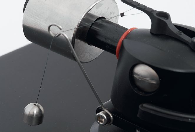

Największej staranności wymaga ustalenie siły nacisku igły, a największej cierpliwości – zawieszenie żyłki z ciężarkiem na stosownym nacięciu trzpienia. Cała reszta jest (przynajmniej była w moim egzemplarzu) gotowa.

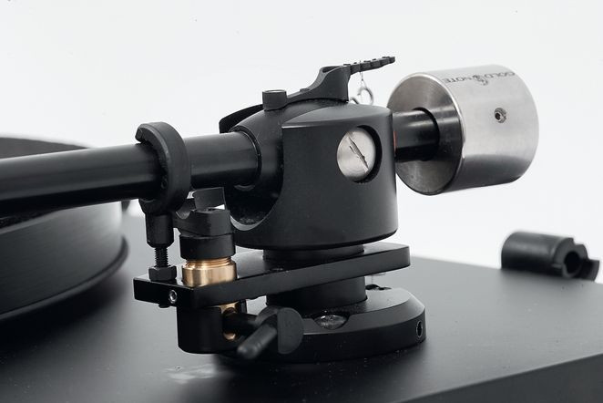

Ramię RB-5.1 (podstawowy model Gold Note) ma prostą aluminiową rurkę z zawieszeniem kardanowym, z systemem łożysk kulkowych. Osadzone jest na dość szczupłej kolumnie, ale od strony regulacyjnej ma absolutnie wszystko (choć na pierwszy rzut oka tak nie wygląda). W komplecie są dwa krążki przeciwwagi, które można montować w różnych konfiguracjach (a na życzenie producent dostarczy jeszcze trzeci – dla najcięższych wkładek).

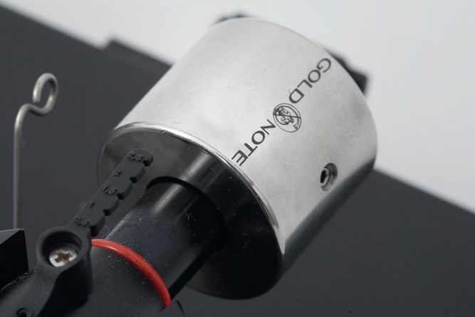

Regulacja VTF jest dość klasyczna, tak jak i układ anti-skatingu z ciężarkiem na żyłce, którą należy zaczepić na odpowiedniej wypustce trzpienia regulacyjnego. Taki system nie jest wygodny, ale należy do najdokładniejszych. W dolnej części podstawy, na szerokim pierścieniu, znajduje się kilka śrub blokujących; po ich zwolnieniu uzyskamy dostęp do regulacji wysokości kolumny a zarazem kąta VTA.

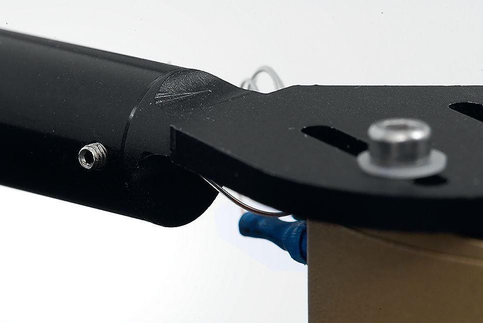

Nie podejrzewałem, że ramię RB-5.1 może mieć jeszcze regulację azymutu, ale jest – mechanizm subtelny, z główką zakończoną tulejką, blokowaną w rurce ramienia. Również tutaj wystarczy poluzować blokady, a główką będzie można swobodnie obracać.

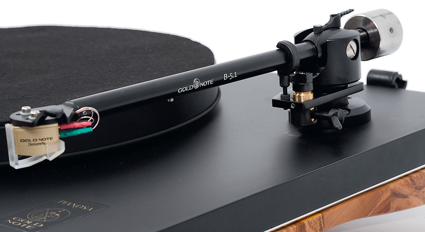

Producent zalicza ramię B-5.1 do kategorii 9 cali, dokładna efektywna długość to 242 mm, a więc 9,5 cala.
Donatello Gold - wkładka gramofonowa

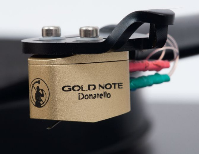

Oferta wkładek gramofonowych Gold Note składa się z dwóch modeli MM oraz trzech MC. Donatello jest najtańszą pozycją MC, ponadto występuje w dwóch wersjach – standardowej, niskonapięciowej Gold (tę otrzymaliśmy) oraz wysokonapięciowej Red (którą można podłączać do przedwzmacniaczy z wejściami MM).
Donatello to na pierwszy rzut oka konstrukcja dość typowa, ale gdy się bliżej przyjrzymy, zauważymy kilka niekonwencjonalnych rozwiązań. Aluminiowa obudowa jest pękata, zwężająca się z przodu, i zaskakująco lekka – waży 7 g.
Ponadprzeciętnie długi wspornik (częściowo wykonany z tytanu) wraz ze zoptymalizowanym zawieszeniem dokładniej reaguje na modulację rowka, minimalizując zniekształcenia i poprawiając liniowość. Producent nazywa profil igły Micro Elliptical; prawdopodobnie chodzi o jedną z wyszczuplonych odmian popularnego szlifu eliptycznego.

Kolejną ciekawostką jest bardzo wysoka rezystancja cewek – 40 Ω, co oznacza szczególne wymagania dla przedwzmacniacza. Firma sugeruje, aby jego impedancja wejściowa wynosiła 470 Ω (jak najbardziej prawidłowo wobec 40-omowej impedancji wyjściowej wkładki).
Typową, najczęściej spotykaną wartością jest jednak 100 Ω (to zdecydowanie za mało dla Donatello Gold), więc nie każdy przedwzmacniacz będzie tutaj pasował, ale – jak łatwo się domyślić – nie będą z tym miały żadnych kłopotów przedwzmacniacze marki Gold Note.
Poziom napięcia na wyjściu Donatello Gold wynosi już bardzo komfortowe dla każdego przedwzmacniacza (nawet wyższe niż zazwyczaj) 0,5 mV (co jest zasługą silnego generatora), więc nawet wzmocnienie w okolicach 60 dB powinno być wystarczające. Zmierzony poziom wyjściowy testowanej wkładki to 0,52 mV, a zrównoważenie kanałów było fenomenalne, z odchyłką zaledwie 0,2 dB!

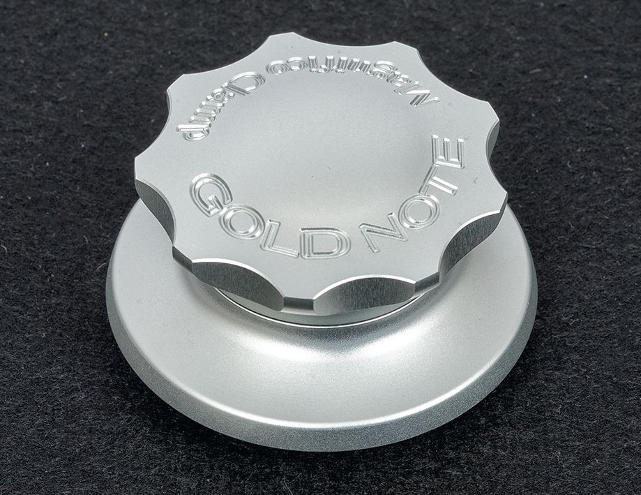

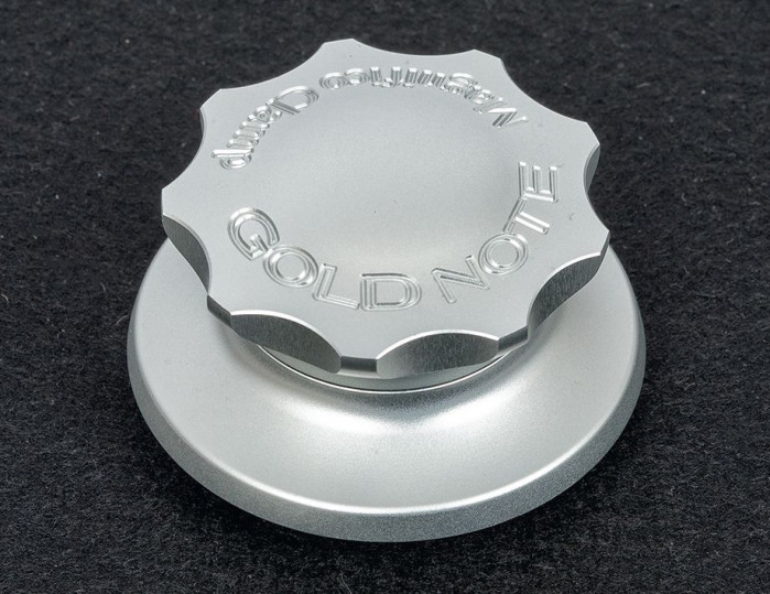

Docisk płyty jest masywny i dekoracyjny.

Tradycyjny system anti-skatingu z ciężarkiem na żyłce nie jest wygodny, lecz wciąż pozostaje najdokładniejszy.

Główka jest blokowana w rurce za pomocą śrub, po ich poluzowaniu można regulować azymut wkładki.
