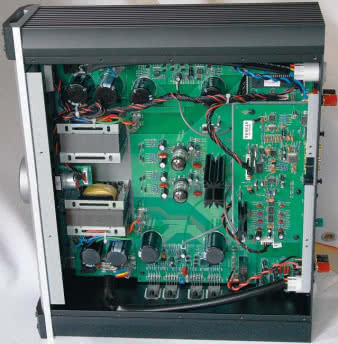

• Układ elektroniczny
Przełączaniem między wejściami zajmuje się układ scalony. Stąd sygnał biegnie długimi, nieekranowanymi kablami do umieszczonego na przedniej ściance klasycznego potencjometru Alpsa i wraca tą samą drogą do płytki przedwzmacniacza.
Jak można wyczytać z materiałów firmowych, sekcja ta jest bez żadnych zmian przeniesiona z prestiżowego modelu kW550, oparto ją na lampach, takich samych jak w odtwarzaczu. Można więc nazywać Musicala wzmacniaczem hybrydowym. Końcówki są w całości tranzystorowe - w sekcji prądowej mamy po dwie pary układów Darlingtona SAP15 firmy Sanken.
Wejścia cyfrowe otrzymały osobną płytkę, ekranowaną od sekcji analogowej. Przetwarzaniem C/A zajmuje się ten sam duet, co w odtwarzaczu, tj. konwerter częstotliwości SRC4392 oraz przetwornik Burr-Browna DSD1792. Wejście USB obsługuje Burr-Brown PCM2706.
Pilot piękny nie jest. Ponadto regulacja głośności odbywa się "z grubsza", bo nie da się zdalnym sterowaniem precyzyjnie ustalić żądanego położenia gałki.
Zewnętrzny zasilacz ma solidną obudowę, wewnątrz pracują dwa transformatory - duży dla końcówek i mniejszy dla przedwzmacniacza. Można też zasilić część układów odtwarzacza z osobnych uzwojeń wtórnych transformatora wzmacniacza. Potrzebny do tego celu kabel znajdziemy w komplecie.

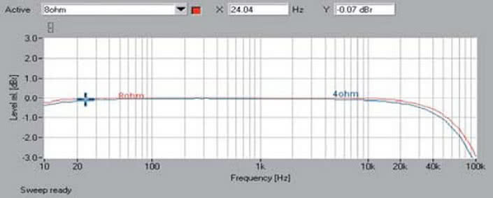

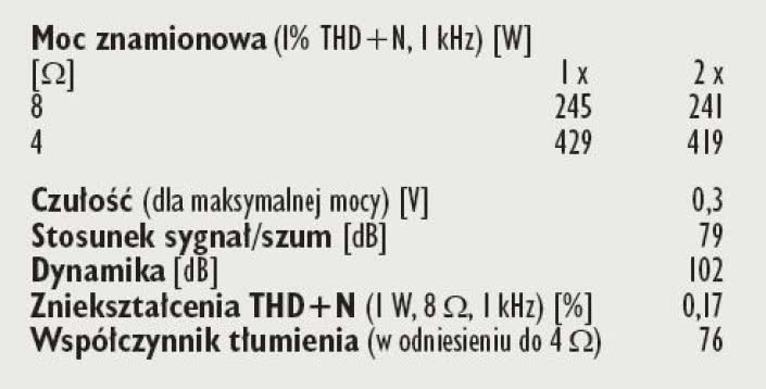

Sprawiająca wrażenie mocno wyśrubowanej, specyfikacja producenta mówiąca o 250 W na 8 omach i aż 400 na 4 omach znajduje jednak potwierdzenie. Zmierzyliśmy 245 W przy 8 omach w jednym kanale i 2 x 241 W w trybie stereo. Obciążając wyjścia 4 omami, udało się uzyskać nawet trochę więcej od tego, co obiecał Musical, odpowiednio 429 W oraz 2x419 W. Wszystko to przy dobrze dobranej czułości 0,3 V.
A1008 jest urządzeniem hybrydowym, stąd pewnie lampowy stopień wejściowy, a także długie prowadzenie sygnału wpływające na umiarkowany odstęp sygnału od szumu - 79 dB. Jednak dzięki bardzo wysokiej mocy, dynamika przekracza 100 dB.

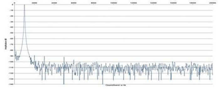

Przy 10 Hz spadek wynosi -0,4 dB. Na drugim krańcu mierzonego pasma udaje się dobrnąć do 100 kHz przy spadku -3 dB (rys.1). Powyżej pułapu -90 dB (rys.2) widać tylko drugą harmoniczną; trzecią oraz piątą mamy już poniżej tej granicy.

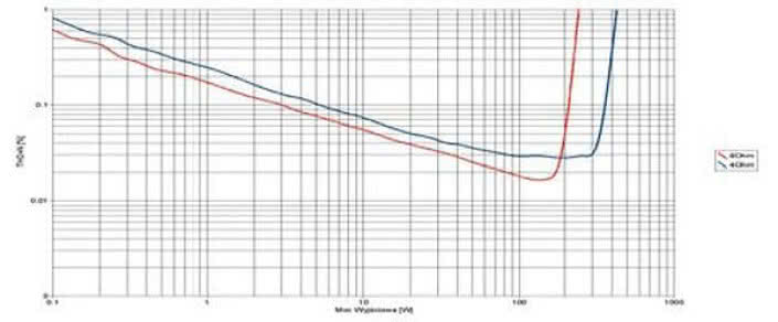

Poziom THD+N na rys.3 mógł by być jeszcze korzystniejszy, gdyby nie podniesione szumy, same zniekształcenia harmoniczne są bardzo niskie. Dzięki wysokiej mocy w szerokich zakresach 3 W - 208 W dla 8 omów oraz 5 W - 348 W mamy THD+N poniżej 0,1%.
