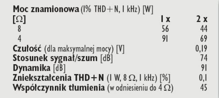

Dostępna dokumentacja techniczna wzmacniacza Micromegi jest bardzo uboga, zawiera jedynie informacje o mocy wyjściowej równej 2 x 60 W przy 4 omach. Pomiary wykazały 2 x 69 W przy 4 omach i 2 x 44 W przy 8 omach. Potencjał samych końcówek mocy jest jeszcze wyższy - można go ocenić w pozycji "1 kanał", 56 W przy 8 omach i aż 91 W przy 4 omach. Czułość IA-60 jest idealna, wynosi 0,19 V, czego już niestety nie można powiedzieć o poziomie szumów - odstęp tylko 74 dB, skutkiem czego dynamika przekracza ledwo 91 dB. Jeszcze trochę słabszy był Cyrus, ale to niewielkie pocieszenie.

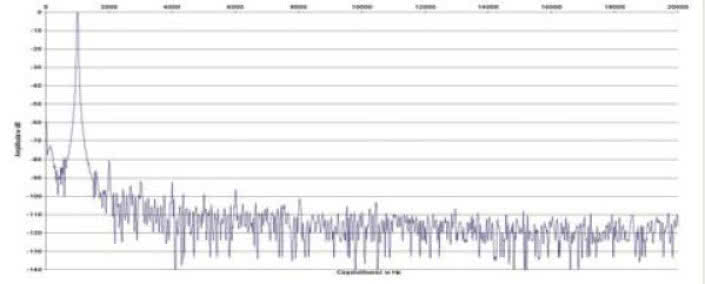

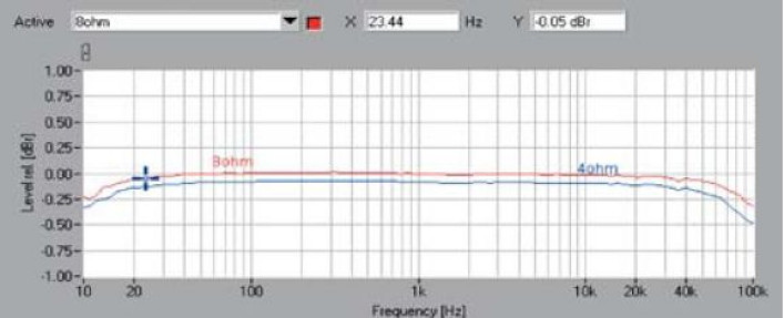

W zakresie pasma przenoszenia (rys. 1) wzmacniacz już nie zawodzi, widać wprawdzie różnicę we współczynniku wzmocnienia napięciowego między 8 a 4 omami, ale liniowość jest bardzo dobra. Przy 10 Hz spadek wynosi tylko -0,3 dB, przy 100 kHz - podobnie. Szumy objawiają się także w spektrum zniekształceń (rys. 2), gdzie widać przewagę parzystych, najsilniejsza druga leży przy -81 dB, pozostałe nie przekraczają -90 dB.

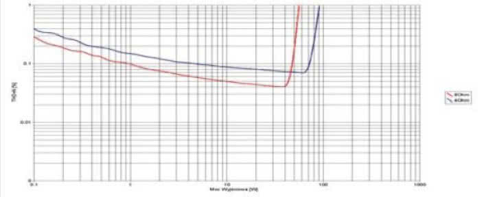

Patrząc na rys. 3. możemy tradycyjnie określić przedziały THD+N niższych od 0,1 % (1 W - 46 W dla 8 omów oraz 4 W - 71 W dla 4 omów) a także zauważyć korzystniejszą charakterystykę dla 8 omów (większa niż zwykle różnica w stosunku do 4 omów) i jej nietypowy spłaszczony przebieg.
