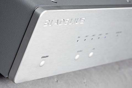

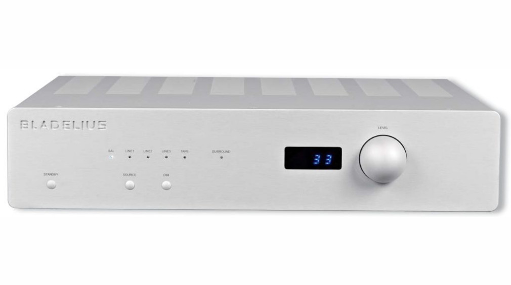

Front wzmacniacza Bladelius Tyr wykonano z aluminium, poddanego procesowi, w wyniku którego staje się ono bielsze niż normalnie i przyjemniejsze w dotyku.
Jak minimalizm, to minimalizm - z przodu mamy niewiele manipulatorów. Po prawej stronie umieszczono gałkę siły głosu w kształcie czaszy, obracającą się dookoła (a więc sterującą enkoderem).
Obok - niebieski wyświetlacz typu LED, na którym pokazywane jest ustalone wzmocnienie. Display, podobnie jak niebieską diodkę wskazującą wybrane źródło, można wyłączyć małym przyciskiem po lewej stronie. Są zresztą tylko trzy przyciski - wspomniany "dim", wybór wejścia oraz "standy".
Diodek jest sześć - pięć dla wejść liniowych i jedna wskazująca uruchomienie trybu "surround", w którym sygnał prowadzony jest bezpośrednio do końcówki mocy; nie chodzi oczywiście o to, że Bladelius Tyr jest urządzeniem wielokanałowym, ale o to, że można go podpiąć do wyjścia kanałów przednich procesora surround AV, z którym będzie pracował jako stereofoniczna końcówka mocy dla głośników frontowych.

Front Bladeliusa to studium prostoty skandynawskiego wzornictwa.

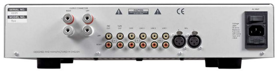

Tył wzmacniacza, podobnie jak front, jest także ascetyczny. Uwagę przyciągają jednak porządne gniazda głośnikowe WBT 0780, rzadko spotykane na tym poziomie cenowym. Obok mamy rządek gniazd wejściowych - pięć wejść niezbalansowanych na gniazdach RCA oraz jedno zbalansowane na XLR.
Są tam również wyjścia RCA do nagrywania (lub wzmacniacza słuchawkowego) i z przedwzmacniacza. Na skraju prawej strony umieszczono gniazdo sieciowe IEC z mechanicznym wyłącznikiem.

Tył Bladeliusa wygląda bardzo podobnie jak DLS-a, jednak gniazda głośnikowe są wyższej klasy.

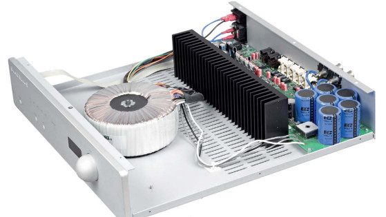

Otwierając wzmacniacz Bladelius Tyr pomyślałem: "deja vu", nie ma wątpliwości, już to kiedyś widziałem… No i rzeczywiście - kilka dni wcześniej widok taki ukazał się, kiedy rozkręciłem wzmacniacz DLS-a Amplifier One.
Są one niemal identyczne. Po bliższej inspekcji okazuje się, że niektóre elementy są inne, jednak projekt, płytka, rozstawienie elementów - takie same. Stosunkowo niewielką płytkę z przedwzmacniaczem i końcówkami mocy ulokowano przy tylnej ściance.
Pozwala to w efektywny sposób skrócić ścieżkę sygnału i pozostawić więcej miejsca dla transformatora zasilającego. W skróceniu ścieżki pomaga też dominujący tu montaż SMD.

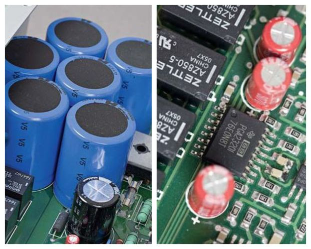

Wejścia kluczowane są hermetycznymi przekaźnikami Zelter. Regulacja siły głosu prowadzona jest w układzie Burr-Browna PGA2320 (w DLS-ie jest Wolfson).
Końcówki mocy oparto w całości na elementach dyskretnych. W stopniu wyjściowym zastosowano bipolarne tranzystory Toshiby - po dwie, pracujące w push-pullu pary 2SA1943+2SC5200. Dokładnie te same elementy co w DLS-ie i Primare….
Zasilanie to zdecydowanie "forte" tego projektu. Za dużym radiatorem, ustawionym równolegle do ścianki tylnej, umieszczono bardzo duży transformator zasilający firmy Noratel; napięcie dla końcówek jest wstępnie filtrowane w sześciu dużych kondensatorach firmy BC, o pojemności 10 000 mikrofaradów każdy.
Przedwzmacniacz i wstępne stopnie końcówek są objęte szczególną ochroną, bo mamy tu sporo  stabilizatorów napięcia, gdzie zastosowano drogie kondensatorki amerykańskiej firmy Dubilier o podniesionej specyfikacji temperaturowej.

Bladelius postawił na prostotę i krótką ścieżkę sygnału – cały układ zmieścił się na płytce umieszczonej przy tylnej ściance.

Zasilanie jest wspólne dla obydwu kanałów końcówki. Zabezpieczono w nim spory zapas prądu, magazynowanego w sześciu sporych kondensatorach (fot.1); Regulacja głośności odbywa się w układzie scalonym Burr-Browna (fot.2).

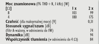

Moc znamionowa (1% THD+N, 1 kHz) [W] 8 Ω, 2x 99
Moc znamionowa (1% THD+N, 1 kHz) [W] 4 Ω, 2x 175
Czułość (dla maksymalnej mocy) [V] 1x 0,31
Stosunek sygnał / szum (filtr A-ważony, w odniesieniu do 1W) [dB] 74
Dynamika [dB] 94
Współczynnik tłumienia (w odniesieniu do 4 Ω) 84

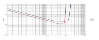

Za podobieństwami konstrukcyjnymi wzmacniaczy Bladelius oraz DLS idą także wyniki pomiarów. Firma Bladelius określając moc wyjściową na 100 W przy 8 omach, nie zdradza jednak potencjału urządzenia na obciążeniu 4-omowym. Wzmacniacz pracuje stabilnie w obydwu warunkach, dostarczając 103 W przy 8 omach (2 x 99 W w stereo) oraz 180 W przy 4 omach (2 x 175 W w stereo).

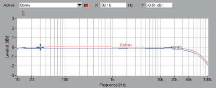

Czułość niewiele odbiega od standardu i wynosi 0,31 V. Szumy są wysokie na poziomie -74 dB, w związku z czym i dynamika (94 dB) także nie imponuje. To wyraźnie najsłabsza strona tej konstrukcji. Możemy natomiast pochwalić pasmo przenoszenia (rys. 1), w którym zakres basowy prezentuje się idealnie (-0,05 dB przy 10 Hz); wprawdzie powyżej 20 kHz widać już osłabienie, ale jest ono na tyle delikatne, że przy 100 kHz spadek wynosi tylko -1,7 dB.

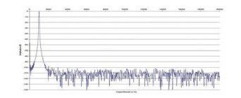

W spektrum harmonicznych (rys. 2) nie widać żadnych szpilek, mogą być one maskowane przez dość wysoko położony szum, jednak z pewnością żadna z nich nie dociera do poziomu -90 dB. To spore osiągnięcie. Na rys. 3. widać, że zniekształcenia są nieco niższe dla 8 omów, to typowe zachowanie większości wzmacniaczy tranzystorowych. THD+N poniżej 0,1 % pojawiają się w okolicach 1 W (przy 8 omach nawet nieco wcześniej) i utrzymują do obszarów przesterowania. Godząc się na minimalnie wyższe zniekształcenia przy 4 omach zyskujemy znacznie wyższą moc
