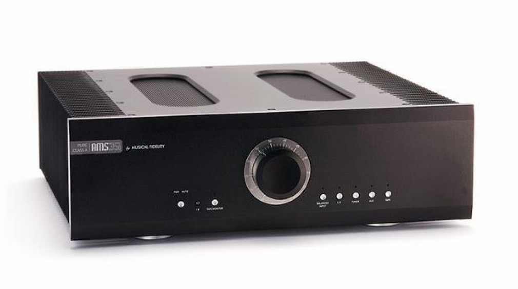

Wykonanie Pancerna obudowa, przejrzysty układ dual mono, mocne układy wyjściowe skalibrowane do pracy w klasie A.

Kiedy spoglądamy na AMS-a z zewnątrz, widzimy cechy konstrukcji pancernej. Potężny panel frontowy - to tylko przygrywka, boki zdobią monstrualne radiatory, a w górnej pokrywie, a raczej płycie, wycięto podłużne otwory zdradzające jej grubość.
Front jest zdominowany przez potężną gałkę głośności; w jej okrągłym wyfrezowaniu zatopiono płytę z naniesioną skalą, rodem ze starych przyrządów pomiarowych. Poza tym na froncie nie ma żadnych fajerwerków - umieszczone przy każdym z przycisków (wyboru źródeł i włącznika zasilania) diody świecą subtelnie.

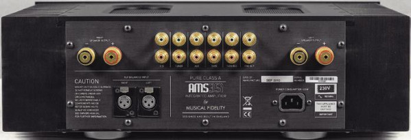

Symetryczny rozkład elementów na tylnej ściance wiąże się z nieudawaną konstrukcją dual mono.
Musical Fidelity AMS35i - przyłącza
Dla zewnętrznych źródeł sygnału przygotowano cztery wejścia RCA, wśród których jedno sprzężone jest z wyjściem, tworząc pętlę dla rejestratora.
Oczywiście w dzisiejszym świecie coraz trudniej o nagrywarki CD - te urządzenia nie przetrwały próby czasu, któremu w niektórych niszowych systemach opierają się jeszcze magnetofony, zwłaszcza szpulowe, choć pewnie i "kaseciak" taki jak Nakamichi Dragon byłby dla Musical Fidelity AMS35i godnym partnerem… Na jego kupno zdecydują się jednak tylko nieliczni. Tak czy inaczej, rejestratorowe gniazda będą najczęściej zbierały kurz.
W palecie złącz RCA znalazło się również jedno wyjście dla zewnętrznej końcówki mocy. Jego obecność jest nieprzypadkowa, bo w serii AMS znajdziemy aż trzy końcówki mocy. Przy bi-ampingu producent poleca sięgnąć po konstrukcyjnie zbliżoną 35-watową AMS35p.
Oprócz wejść RCA, Musical Fidelity dodaje także jedną parę XLR. Na uwagę zasługują też gniazda RCA -wyjątkowo solidne. Podobnie jest z wyjściami głośnikowymi. Są wprawdzie pojedyncze, ale można do nich z powodzeniem podpiąć każdy typ kabla, z dowolnym zakończeniem, nawet z gigantycznymi widłami, bez obawy o uszkodzenie samego gniazda jak i elementów obudowy.

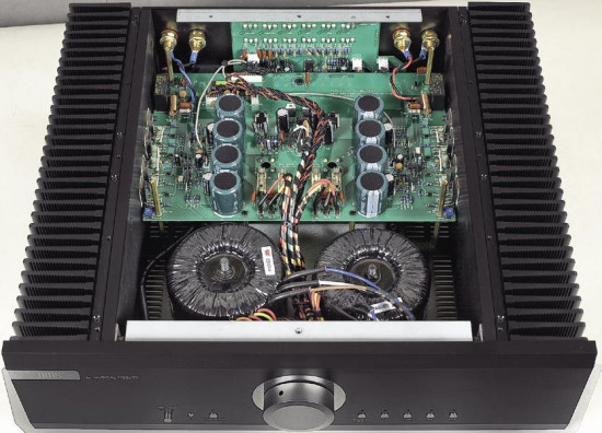

Musical Fidelity  AMS35i - wnętrze
W relacji do gabarytów obudowy, znajdujący się wewnątrz układ jest dość skromny, ulokowany na jednej dużej oraz kilku mniejszych płytkach drukowanych. Producent określił Musical Fidelity AMS35i mianem konstrukcji dual mono i tak jest faktycznie.
Wszystko rozpoczyna się od rozdzielonego na dwa kanały zasilacza, w każdej sekcji znajduje się jeden transformator toroidalny. Nie są one monstrualne, ale Musical jest tak ciężki nie z powodu transformatorów sieciowych, ważą przede wszystkim radiatory i cała konstrukcja obudowy.
Transformatory sieciowe znajdują się blisko przedniej ścianki, na centralnej płytce -znów niezależnie dla każdego kanału, znalazła się bateria kondensatorów filtrujących. Układ prostowników odizolowano od płytki i wkręcono w dolną część chassis, prowadząc w ten sposób chłodzenie poprzez dużą metalową płytę spodu.
Końcówka mocy
Końcówka mocy wykorzystuje cztery układy (na kanał) marki Sanken; tranzystory typu STD03 są układami Darlingtona ze zintegrowaną diodą do kompensacji temperaturowej. Dwie pary takich elementów mogłyby posłużyć do budowy naprawdę bardzo mocnego wzmacniacza, ale Musical zdecydował się obrać kierunek klasy A i mniejszych mocy.
Wyjścia końcówek mocy zintegrowano z układem zabezpieczającym, a sygnał przesyłany jest do wkręconych w tylną ściankę trzpieni terminali głośnikowych za pomocą krótkich kabli. Obok końcówek mocy ulokowano także kompletny obwód obsługujący sensor i procesory komend zdalnego sterowania.

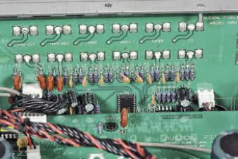

Sekcja przedwzmacniacza trafiła na mały, umieszczony pionowo, równolegle do tylnej ścianki druk. Pozwoliło to na wlutowanie wszystkich gniazd bezpośrednio na ten moduł, redukując tym samym konieczność prowadzenia kabli.
Wejścia przełączane są w układzie scalonym, a w ścieżce sygnałowej pojawiają się wzmacniacze operacyjne. Ponieważ obydwie płytki drukowane, główna oraz z sekcją przedwzmacniacza, sąsiadują ze sobą, tutaj również nie były potrzebne długie kable połączeniowe.

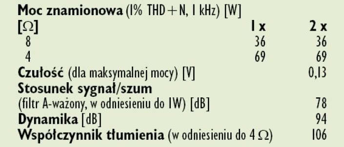

Moc znamionowa (1% THD+N, 1 kHz) [W] 8 Ω, 2x 36
Moc znamionowa (1% THD+N, 1 kHz) [W] 4 Ω, 2x 69
Czułość (dla maksymalnej mocy) [V] 1x 0,13
Stosunek sygnał / szum (filtr A-ważony, w odniesieniu do 1W) [dB] 78
Dynamika [dB] 94
Współczynnik tłumienia (w odniesieniu do 4 Ω) 106

Prawdziwe dual mono bez łaski generuje identyczną moc zarówno przy jednym, jak i dwóch wysterowanych jednocześnie kanałach. Nie ma tutaj mowy o najmniejszych nawet spadkach (mogłaby je spowodować tylko słabość elektrowni
Musical Fidelity z aptekarską precyzją zdefi niował moc wyjściową, nasze pomiary potwierdzają deklarowane 35 W przy 8 omach. Chociaż o możliwościach przy 4 omach producent nic nie mówi, to wzmacniacz radzi sobie w takiej sytuacji wyśmienicie, niemal podwajając moc. To już pozwala spać spokojnie, natężenie dźwięku powinno być satysfakcjonujące nawet w przypadku kolumn o umiarkowanej efektywności (zwłaszcza, że trafi my raczej na pewno na 4-omowe).

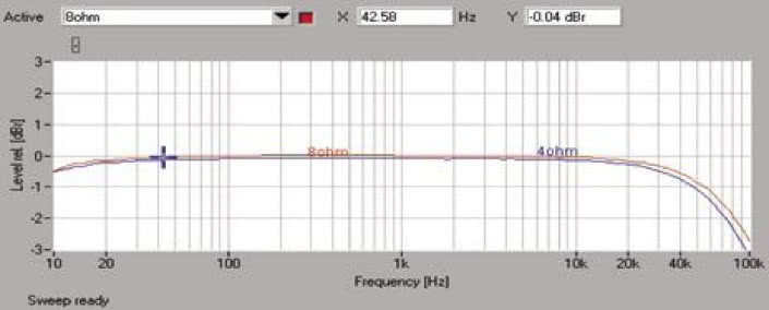

Pod względem pasma przenoszenia (rys.1.) AMS35i mieści się w granicy -3 dB przy 100 kHz dla 8 omów, dla 4 omów niewiele mu do tego brakuje, przy 10 Hz wszystko jest w najlepszym porządku (-0,5 dB). Czułość urządzenia jest bardzo wysoka - wynosi 0,13 V.

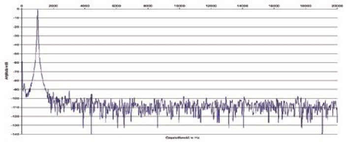

Spektrum zniekształceń (rys. 2.) niczym nie alarmuje, wszystkie harmoniczne mieszczą się poniżej bezpiecznych -90 dB, większość z nich ginie w widmie szumu, niestety dość wysokiego (-78 dB), dlatego dynamika zatrzymała się na pułapie 94 dB.

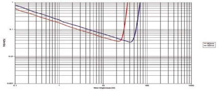

Przebieg wykresu z rys. 3. jest typowy dla wzmacniacza tranzystorowego, choć przez niekorzystny wpływ szumów poziom THD+N nie może być bardzo niski. Aby uzyskać zniekształcenia THD+N poniżej 0,1
