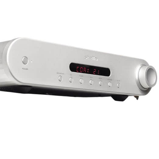

Stello Ai500 jest jednym z ładniejszych urządzeń, z jakimi miałem ostatnimi czasy do czynienia. W jego projekcie nie ma specjalnie niczego odkrywczego, bo i obłe boki już były, i wyświetlacze z zaokrąglonymi bokami okienek itp. Wszystko jest jednak ze sobą harmonijnie poskładane i tworzy nową jakość.

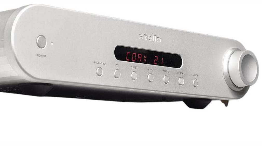

Stello Ai500 jest duży, ciężki, ale wygląda bardzo nowocześnie i trudno się oprzeć pokusie, aby "coś takiego" postawić w widocznym miejscu i wszem i wobec się pochwalić. Częścią jego znakomitej prezencji jest sposób wykonania napisów - najpierw je delikatnie wyfrezowano, a potem zapuszczono czarną farbą.
Całą obudowę Stello Ai500 wykonano z grubych płatów aluminium, skręcanych ze sobą tak, żeby dawały sztywną skorupę. Z prawej strony pojawia się duże pokrętło wzmocnienia. Nie jest ono zwykłym wycinkiem walca, ale ma wyfrezowany przód, co nadaje mu szyku. Pośrodku umieszczono wyświetlacz, na którym odczytamy wybrane wejście oraz poziom siły głosu.

Wyświetlacz w Stello Ai500 jest duży i czytelny, ponieważ wykonano go z modułów LED (w czerwonym kolorze). Pod nim umieszczono okrągłe przyciski wyboru źródła. Możemy wybrać wejście zbalansowane na gniazdach XLR, jedno z trzech niezbalansowanych źródeł liniowych lub wejście oznaczone jako "Bypass", pozwalające wpiąć wzmacniacz w system kina domowego. No i możemy wybrać jedno z wejść cyfrowych - optyczne, elektryczne (obydwa S/PDIF) lub USB.

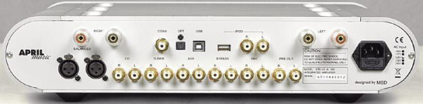

Tył Stello Ai500 pokazuje ciekawe wyposażenie: na dole mamy pojedynczy rząd gniazd RCA i parę XLR. Te ostatnie pochodzą ze szwajcarskiego Neutrika, jednak i RCA wyglądają znakomicie - są duże, złocone, wkręcane, z teflonowym dielektrykiem.
Oprócz wymienionych wejść mamy jeszcze wyjście z przedwzmacniacza i wyjście do nagrywania. Gniazda dla kanałów lewego i prawego ustawione są nie w pionie, ale w poziomie.
Ponad tym rządkiem znajdują się gniazda przeznaczone do podłączenia iPoda - zarówno USB (Type A), do którego firma dołącza specjalną przejściówkę, jak i analogowe RCA (też jest przejściówka). Obok jest drugie wejście USB (Type B) służące do podłączenia komputera PC.
Firma zwraca uwagę, aby kabel USB nie był dłuższy niż 3 m. Standardowo, jako górną granicę, przyjmuje się 5 m, ale często zdarza się, że odbiorniki USB nie radzą sobie z tak długimi połączeniami

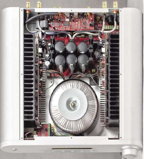

Układ podzielono między kilka wysokiej jakości drukowanych płytek. Przy przedniej ściance umieszczono tę z "mózgiem" urządzenia - mikroprocesorem i układami sterującymi wyświetlaczem. Z tyłu mamy dwie płytki - większą z przedwzmacniaczem i zasilaczem oraz mniejszą z sekcją przetwornika.
Nad płytką przedwzmacniacza widać czarne pudełeczko, wpięte za pomocą pinów. Firma twierdzi, że przedwzmacniacz zbudowano przy użyciu specjalnych modułów A3, w których mamy tylko tranzystory (znowu coś na kształt modułów HDAM Marantza).
Końcówki przykręcono do radiatorów po dwóch stronach urządzenia. Wzmacniacz grzeje się dość mocno, bo choć tranzystory końcowe pracują w klasie AB, to ustalono wysoki punkt pracy, umożliwiając oddanie kilku pierwszych watów w klasie A.
W sekcji prądowej zastosowano po cztery pary (na kanał), pracujących w układzie push-pull par MOS-FET-ów Hitachi - 2SJ162+2SK1058. Sygnał z wyjścia tranzystorów prowadzony jest do wyjść głośnikowych, bardzo grubą skrętką ze srebrzonej miedzi.
Pomiędzy końcówkami znajduje się zasilacz, a jego podstawą jest bardzo duży transformator toroidalny o mocy 800 W, z którego wyprowadzono osobne uzwojenia dla różnych sekcji. Filtrację zapewnia sześć dużych kondensatorów o łącznej pojemności 90 000 mikrofaradów.
Z wejść optycznego i elektrycznego (S/PDIF) sygnał trafia do odbiornika cyfrowego - Cirrus Logic CS8416. Jest to układ akceptujący sygnał do 24 bitów i 192 kHz. Dalej trafiamy do właściwego przetwornika C/A - to układ AKM AK4395, 24/192 o wysokiej dynamice na poziomie 120 dB, a więc ekwiwalencie 20 bitów.
Rozmieszczenie najważniejszych sekcji jest klasyczne, z dwoma końcówkami umieszczonymi przy bocznych ściankach.

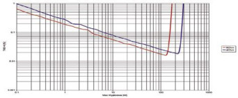

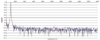

Ai500 to kolejna mocna integra tego testu i to zbudowana na klasycznych końcówkach, w klasie AB. Choć do szarży Micromegi nieco brakuje, to 171 W przy 8 omach i aż 296 W przy 4 omach należy uznać za wynik znakomity. Tryb stereofoniczny przynosi widoczne, ale wciąż nie niepokojące spadki mocy w każdym kanale - odpowiednio 2 x 158 W oraz 2 x 254 W dla 8 i 4 omów. To po francuskim urządzeniu drugi najlepszy rezultat. Czułość jest bardzo wysoka, wynosi aż 160 mV, co oznacza także bardzo wysokie, przekraczające 220 V/V wzmocnienie napięciowe. Mniej cieszymy się z poziomu szumu, S/N wynosi tylko -72 dB, dlatego dynamika, mimo potężnej mocy, osiąga tylko 94 dB. Konstrukcyjne powody takiej sytuacji nie są jasne.

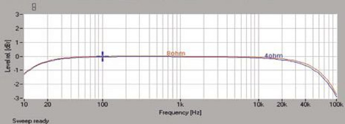

Na skrajach pasma przenoszenia (rys.1.) pojawiają się umiarkowane spadki, -1,2 dB przy 10 Hz, a przy 100 kHz ok. -3 dB. Tylko druga harmoniczna (-87 dB) wykracza poza granicę -90 dB (rys. 2.), dalsze leżą już poniżej, ginąc w widmie wysokiego szumu. Aby uzyskać zniekształcenia THD+N poniżej 0,1 %, potrzebna będzie moc wyjściowa wyższa od 3 W przy 8 omach oraz 6 W przy 4 omach. Stello zachowuje się pod tym względem jak typowy wzmacniacz tranzystorowy z wyraźnie zaznaczonym obszarem przesterowania.
