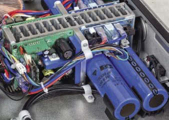

Otwierając wzmacniacz Micromega IA-400 zobaczymy, że choć to wzmacniacz z końcówką pracującą w klasie D, to jest technologicznie bardziej zaawansowany, bardziej wyrafinowany niż większość klasycznych wzmacniaczy klasy AB.
Uwagę zwraca przede wszystkim bardzo duży transformator toroidalny o mocy 1 kW przygotowany przez jednego z najbardziej znanych specjalistów, brytyjską firmę Noratel UK Ltd. Z trafa wychodzi kilka uzwojeń wtórnych - dla sekcji prądowej, dla modulatora i dla sekcji wejściowej.
Współpracują z nim cztery poważne kondensatory - budzące respekt Vishay, o pojemności 10 000 mikrofaradów każdy. Prostowniki są dyskretne, zbudowane z wykorzystaniem bardzo szybkich diod.
Wróćmy jednak do przedwzmacniacza. Jak czytamy w materiałach firmowych: "mimo że mamy do czynienia ze wzmacniaczem zintegrowanym, możemy go rozpatrywać jak dwa odrębne urządzenia w tej samej obudowie: przedwzmacniacz i końcówkę mocy".
Można się z tym zgodzić, bowiem przedwzmacniacz otrzymał osobne zasilanie. Jego podstawą jest spory transformator typu R-core, przykręcony do bocznej ścianki, daleko od przedwzmacniacza. Dostarcza on osobne napięcia dla obydwu kanałów preampu, dla sekcji sterującej i dla wyświetlacza.
Z wejść RCA trafiamy do selektora, w którym pracują przekaźniki Omrona. Następnie sygnał biegnie do scalonego potencjometru Cirrus Logic CS3310. Potem jest wstępnie wzmacniany w modułach z tranzystorami typu JFET, nalutowanymi powierzchniowo na pionowo wpiętych płytkach - przypomina to trochę moduły HDAM Marantza. Na płytce przedwzmacniacza znalazł się też wzmacniacz słuchawkowy. To kompletnie osobna sekcja, z własnym zasilaczem.
Końcówki zmontowano na małych płytkach przykręconych bezpośrednio do niewielkich radiatorów. Jak wynika z nadruków na płytkach, układy te przygotowała firma Hypex Electronics - to moduły UcD400. Hypex jest firmą holenderską, produkującą wzmacniacze m.in. dla Bowersa, Meridiana i Genesisa.
Moduły w Micromedze mają mieć moc 400 W przy 4 omach i oparte są na pojedynczym mostku tranzystorów MOSFET. Z Hypexem Micromega ma już doświadczenie, ponieważ moduły tej samej firmy znalazły się we wzmacniaczu IA-180, który już testowaliśmy. Mają one zabezpieczenie przed przesterowaniem, przegrzaniem, zwarciem i napięciem stałym na wejściu i wyjściu.

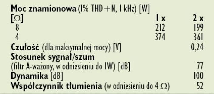

Moc znamionowa (1% THD+N, 1 kHz) [W] 8 Ω, 2x 199
Moc znamionowa (1% THD+N, 1 kHz) [W] 4 Ω, 2x 361
Czułość (dla maksymalnej mocy) [V] 1x 0,24
Stosunek sygnał / szum (filtr A-ważony, w odniesieniu do 1W) [dB] 77
Dynamika [dB] 100
Współczynnik tłumienia (w odniesieniu do 4 Ω) 52

Topowa Micromega, podobnie zresztą jak pozostałe wzmacniacze tej firmy, zbudowana została na wydajnych impulsowych końcówkach mocy. Producent postanowił pochwalić się jedynie osiągnięciami przy obciążeniu 4-omowym, kiedy to urządzenie, zgodnie z symbolem, powinno generować aż 400 W. Nasze pomiary zweryfi kują to oraz pokażą, co dzieje się przy 8 omach. Zwykle moc na wyższej impedancji jest niższa, tak jest i tym razem, ale nawet połowa potencjału dostępnego przy 4 omach dałaby IA- 400 wyraźną przewagę nad konkurentami, a uzyskujemy 212 W w jednym kanale lub 2 x 199 W. Z kolei przy 4 omach do deklarowanych 400 W nieco brakuje, lecz takie obciążenie prowadzi i tak do znakomitego rezultatu 374 W lub 2 x 361 W.
Poziom szumów wynoszący 77 dB jest dość wysoki, ale tłumaczy go technika impulsowa, wnosząca szum wysokoczęstotliwościowy. Mimo to, dzięki wysokiej mocy dynamika sięgnęła 100 dB.

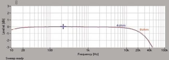

Pasmo przenoszenia (rys.1.) wygląda świetnie przy 10 Hz (-0,4 dB), ale już powyżej 10 kHz rozpoczyna się szybki spadek, -3 dB wyznaczymy przy wczesnych 48 kHz. To także sprawka klasy D, a dokładnie - związanych z nią filtrów wyjściowych.

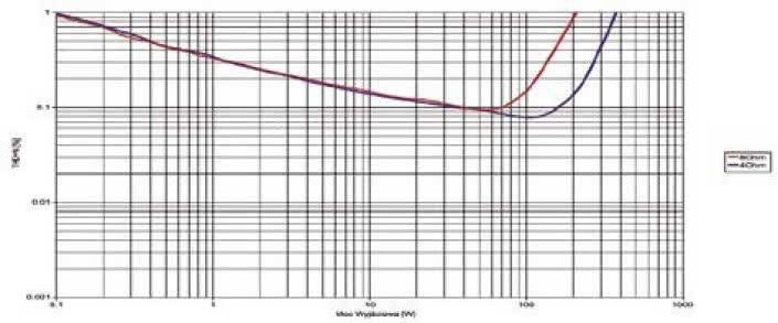

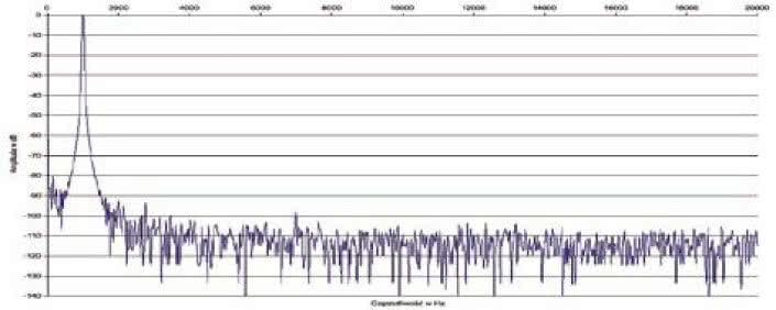

Zniekształcenia harmoniczne (rys. 2.) nie są problemem tej konstrukcji, żadna ze szpilek nie przekracza poziomu -90 dB - znakomicie. Wykres z rys. 3. pokazuje zbliżone zachowanie wzmacniacza dla obciążeń 8- i 4-omowych oraz bardzo delikatne wejście w obszar przesterowania.
