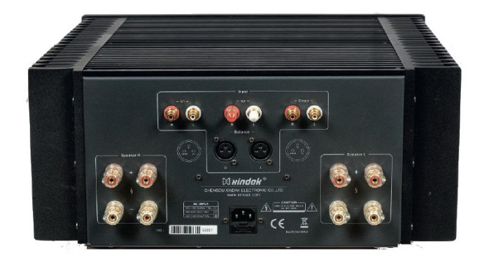

Skromna liczba wejść, ale jest jedna para XLR-ów i bezpośrednie wejście na końcówki mocy.

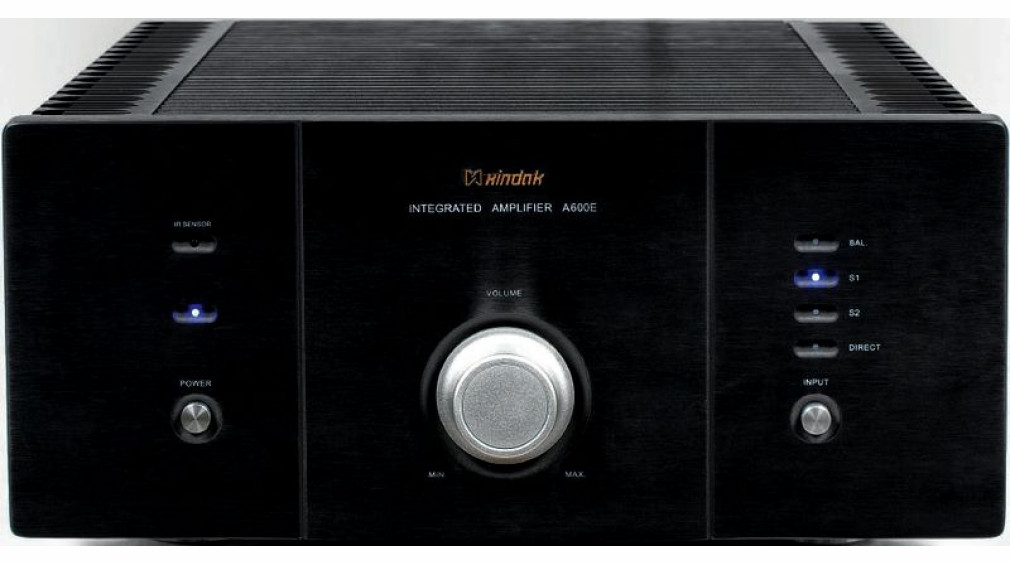

Masywność podkreśla front dwucentymetrowej grubości, w którym swobodnie wyfrezowano zagłębienia pod przyciski i wskaźniki LED. Wzornictwo jest surowe, poważne, a funkcjonalność - minimalistyczna.

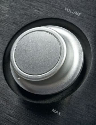

Dużej gałce głośności towarzyszą tylko dwa przyciski, z których jeden jest wyłącznikiem sieciowym, drugi służy do selekcji źródeł - bardzo niewielu; są tu tylko wejścia liniowe: dwie pary RCA, jedna XLR oraz specjalne wejście (Direct, na RCA) wprost do końcówki mocy.
O wyborze informuje prosty wskaźnik diodowy. Zbytecznym dodatkiem jest tylko złote, naklejone logo producenta, lepiej byłoby je wyciąć w grubym froncie lub nawet nanieść tak jak inne napisy. Natomiast uznanie zdobywa swoją "innością" szorstkie pokrętło głośności.
Znakomite są także wieloczęściowe radiatory, których pióra zostały starannie zaokrąglone - wyglądają wciąż groźnie, ale będą dostatecznie bezpieczne, czego nie można przecież powiedzieć o wielu radiatorach potężnych amerykańskich końcówek mocy. W chłodzeniu pomagają także wysokie nóżki (dolna płyta ma wiele otworów) oraz ażurowa górna pokrywa.
Terminale głośnikowe pokazują, jak daleko sięgają ambicje Xindaka, choć wcale nie dotyczą one jego ceny. To oryginalne, najprawdziwsze WBT, które coraz rzadziej widzimy w urządzeniach europejskich i amerykańskich, gdzie często można spotkać produkty tylko "wubetopodobne"... produkcji chińskiej.

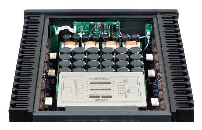

Obudowa jest wyraźnie cięższa z tyłu, ponieważ zainstalowano tam gigantyczny transformator zasilający. Przykryto go ozdobną, błyszczącą obudową ze schematem zasilania. Wiemy, że każda z końcówek mocy ma swoje własne odczepy, oddzielne sekcje zasilające przygotowano także dla przedwzmacniacza oraz całego bloku sterującego.
Ten w postaci małej płytki znalazł się przy przedniej ściance. Natomiast przedwzmacniacz podzielono na dwie sekcje: pierwsza, również zaekranowana, zajmuje miejsce za gniazdami wejściowymi, gdzie jest wybierany sygnał z odpowiedniego wejścia.
Niestety, zostaje on potem przesyłany w okolice frontu bardzo długim przewodem, gdzie prowadzona jest regulacja wzmocnienia. Nie wiem dokładnie, jakiego potencjometru użył Xindak, nie ma dostępu do tej części układu.
Sam przedwzmacniacz jest niezbalansowany, sygnał z XLR tuż po wejściu na pierwszą płytkę jest desymetryzowany i w takiej postaci płynie dalej. Z regulatora wzmocnienia wychodzą dwa niezależne przewody - dla lewego i prawego kanału.
Wynika to z rozdzielenia końcówek mocy na dwa identyczne układy, przykręcone do radiatorów po obydwu stronach obudowy. Tranzystory mocy są najwyższej próby, w każdym kanale pracuje aż osiem tranzystorów w parach 2SA1295/2SC3264 wyprodukowanych przez Sankena.

W ogromnej obudowie nie zostało dużo wolnego miejsca - większość zajmuje potężny zasilacz. Całe boki obudowy wypełniają radiatory; wzmacniacz mocno się nagrzewa, nawet bez sygnału.

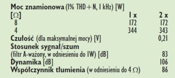

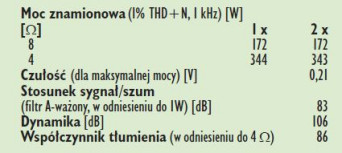

Moc znamionowa (1% THD+N, 1 kHz) [W] 8 Ω, 2x 172
Moc znamionowa (1% THD+N, 1 kHz) [W] 4 Ω, 2x 343
Czułość (dla maksymalnej mocy) [V] 1x 0,21
Stosunek sygnał / szum (filtr A-ważony, w odniesieniu do 1W) [dB] 83
Dynamika [dB] 106
Współczynnik tłumienia (w odniesieniu do 4 Ω) 86
Xindak A600E
Xindak jest nawet mocniejszy, niż zapowiada to jego fi rmowa specyfi kacja; zamiast 160 W przy 8 omach, dostajemy 172 W, i wartość taka jest utrzymywana bez najmniejszej straty przy wysterowaniu obydwu kanałów równocześnie.
Co równie cenne i wystawia wzmacniaczowi najwyższe noty - wartość ta jest dokładnie podwajana na 4-omowym obciążeniu. W praktyce oznacza to nie tylko dostępność dużej mocy, ale wskazuje też na dynamiczną swobodę we współpracy z "trudnymi" obciążeniami (impedancjami).
Czułość jest standardowa, wynosi 0,21 V. Lepsze rezultaty pod względem poziomu szumów oraz zniekształceń uzyskałem dla wejścia RCA i one są ujęte w laboratorium (wzmacniacz desymetryzuje sygnał za wejściami XLR, przy połączeniach normalnej długości korzystanie z XLR-ów nie przynosi tutaj żadnej korzyści). Szumy wzmacniacza nie są bardzo niskie (-83 dB), dynamika sięga 106 dB. To prawdopodobnie efekt prowadzenia sygnału bardzo długimi odcinkami przewodów od wejść, poprzez całą obudowę, aż do umieszczonego z przodu przedwzmacniacza, a potem oddalonych od niego modułów końcówek mocy.

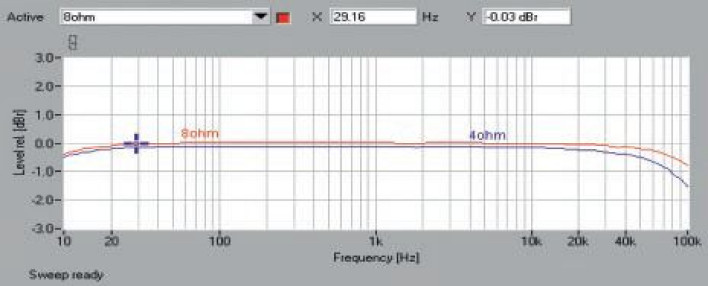

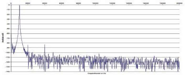

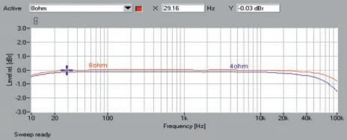

Pasmo przenoszenia (rys.1) nie zdradza najmniejszych problemów, poziom przy 10 Hz wynosi -0,4 dB, a przy 100 kHz -0,8 i -1,4 dB odpowiednio dla 8 i 4 omów. Spektrum zniekształceń (rys. 2) pokazuje tylko dwie dość niewinnie wyglądające parzyste harmoniczne - druga ma poziom -84 dB, czwarta leży o jeden decybel wyżej. Poza tym widmo jest niemal idealnie czyste.

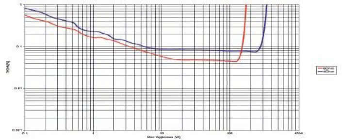

Charakterystyka mocowa (rys. 3) ma szerokie obszary minimalnych zniekształceń, pułap 0,1% osiągniemy dla mocy powyżej 3 W dla 8 omów i 5 W dla 4 omów.
