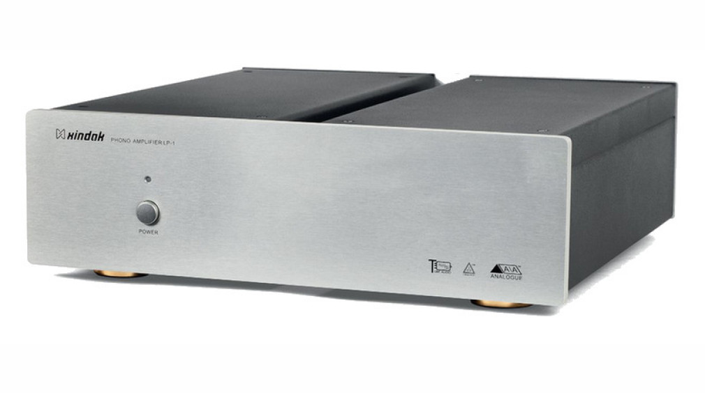

Konkurenci są znacznie mniejsi, lżejsi, niektóre ich "pudełka" można nawet wrzucić do torby. Z Xindakiem taka sztuka już się nie uda, bo LP-1 waży niemal 10 kg, a wielkość opakowania sugeruje, że mógłby się w nim zmieścić wzmacniacz zintegrowany.
Urządzenie występuje w wersjach srebrnej oraz czarnej. Na froncie zainstalowano jedynie mechaniczny włącznik zasilania i kilka symboli odnoszących się do wewnętrznych układów.

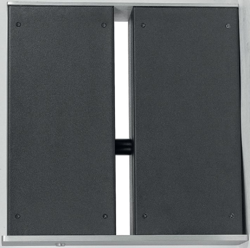

Obudowa Xindaka LP-1 została wykonana z metalu, gruby front spina dwa niezależne bloki, z których składa się chassis; w niezależnych komorach oddzielono kluczowe sekcje przedwzmacniacza, zasilanie oraz obwody audio; połączono je tunelem, którym biegną niezbędne przewody. To podejście absolutnie bezkompromisowe, ale racjonalne, godne pochwały tym bardziej, że mamy do czynienia z bardzo delikatnymi napięciami.

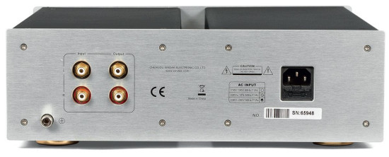

Z tyłu mamy prosty, jednoznaczny komplet gniazd, jedno wejście i jedno wyjście, obydwa na złączach RCA; oprócz nich tylko trzpień uziemiający oraz standardowe złącze zasilania z sieci.
Specyfikacja producenta jest bardzo oszczędna, informuje właściwie tylko o tym, że LP-1 jest przedwzmacniaczem dedykowanym wkładkom MM, impedancja wejściowa wynosi 47 kΩ (to typowa wartość w tej sytuacji).
Nie jest możliwa współpraca z wkładkami typu MC, można tylko próbować z modelami o wysokim poziomie wyjściowym lub dodać do Xindaka LP-1 zewnętrzny transformator. Wzmocnienie ustalono na "sztywne" 42 dB, tutaj również brakuje jakichkolwiek regulacji.

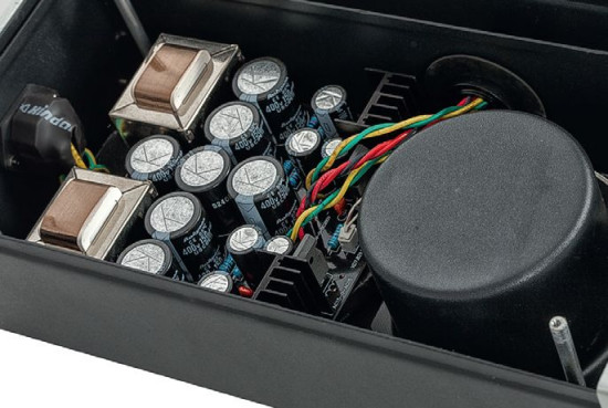

Gdy patrzymy na Xindaka LP-1 od przodu, zorientujemy się, że w lewej komorze zainstalowano wyjątkowo rozbudowany zasilacz - co ma zresztą związek z konstrukcją sekcji sygnałowej. Oprócz ekranowania, które zapewnia obudowa, główny transformator toroidalny jest umieszczony we własnej, dodatkowej "kapsule".

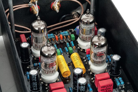

Przewidziano także dwa dodatkowe, rdzeniowe transformatory. Prawa część obudowy zawiera elektronikę audio. Do korekcji i wzmocnienia sygnału wykorzystano dwa stopnie oparte w sumie na czterech lampach - dwóch 12AX7 i dwóch 12AU7. Są to dość popularne jednostki, stosowane przez Xindaka także w innych konstrukcjach.
Układ lampowy generuje sporo ciepła, po podłączeniu do zasilania i wysłuchaniu jednej strony 12-calowej płyty, obudowa staje się wyraźnie ciepła, ale nie nagrzewa już bardziej w dłuższym okresie czasu. Xindak LP-1 ma też relatywnie wysoki, na tle innych przedwzmacniaczy (dla przykładu Lehmannaudio zadowala się 3 W), pobór prądu, sięgający 25 W. Audiofile tak lubią.
Obudowa za sprawą dwóch zespolonych skrzynek wygląda intrygująco, oddzielono sekcje zasilania i układów audio.

Główny transformator jest podwójnie izolowany - okrągłą osłoną oraz subchassis w całej sekcji.
