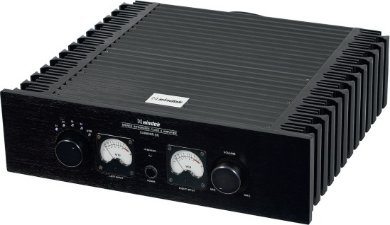

Urządzenie wygląda bardzo groźnie i drapieżnie, obie boczne ścianki tworzą bardzo duże radiatory; dodatkowo ciepło jest odprowadzane przez pokrytą otworami, ryflowaną płytę górną, a także... przez panel przedni, tylny, pokrętła, gniazdka, przyciski i chyba każdą pojedynczą śrubkę.

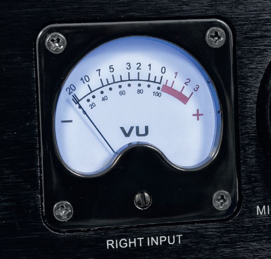

Gdy się tylko XA6800 II porządnie rozgrzeje, powietrze wokół faluje jak nad rozgrzaną latem szosą. Wygląd frontu określają dwa wskaźniki wychyłowe. Dzisiaj to też rzadkość i pewnie dlatego tak bardzo cieszą, nawet nieduże i tak nietypowe jak w Xindak XA 6800 II.
Spójrzmy na skalę: na pierwszy rzut oka wszystko się zgadza, oznaczenia są podwójne, z wyraźnie zaznaczonym punktem "0" w strefie górnej i odpowiadającą mu liczbą 100 na dole. Tyle że nigdzie nie ma informacji o obowiązujących jednostkach.

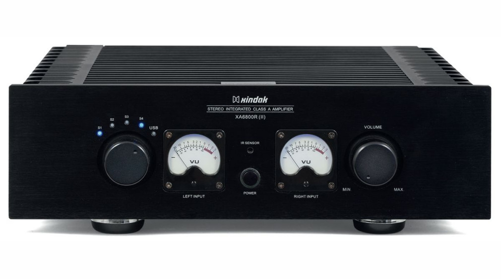

Obsługa Xindaka XA 6800 II jest prosta: na środku frontu mamy okrągły, mechaniczny włącznik zasilania; z prawej strony - pokrętło wzmocnienia (klasyczny potencjometr); z lewej - gałkę wyboru źródeł, która wskazuje na jedną z pięciu pozycji, cztery z nich są przyporządkowane wejściom analogowym, a jedno - cyfrowemu.

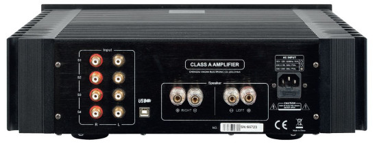

Powierzchnia tylnej ścianki jest duża, jedna para terminali głośnikowych - bardzo wygodna. Cztery wejścia liniowe przygotowano na solidnych gniazdach RCA. Niestety, nie ma wejścia na gramofon, nie ma też wyjść analogowych.

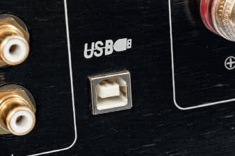

Dość niespodziewanie pojawia się jednak gniazdo USB-B. Co prawda konkurenci szykują zwykle cały arsenał gniazd cyfrowych, ale najważniejsze jest właśnie USB - potrzebne do podłączenia komputera.
Smutne jest to, że wejście USB przyjmuje sygnały PCM o bardzo skromnych, jak na dzisiejsze standardy, parametrach - 16 bit/48 kHz. A znowu pocieszające jest to, iż próba odtworzenia plików 96 lub 192 kHz powiedzie się po (down)samplowaniu sygnału w samym komputerze.
I tutaj ważne, że proces ten może być wykonany z całkiem dobrym skutkiem właśnie z uwagi na próbkowanie 48 kHz (a nie 44,1 kHz), ponieważ łatwo (nie narażając się na dodatkową degradację brzmienia) do nich "zejść" z wyjściowych, najpopularniejszych obecnie 96 czy 192 kHz.

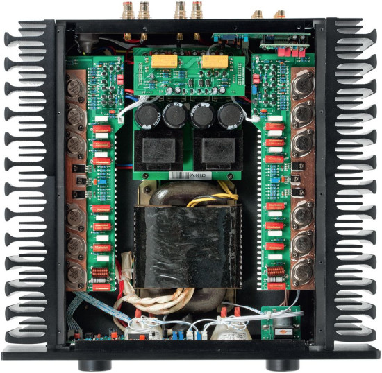

Wnętrze Xindaka XA 6800 II wygląda imponująco. Odseparowano układy poszczególnych sekcji, przedwzmacniacza, końcówek mocy i zasilacza. Ten ostatni podzielono na kilka mniejszych obwodów z głównym, bardzo dużym transformatorem rdzeniowym (oprócz niego są także dwa mniejsze).
Każda z końcówek zajmuje jedną płytkę, przy radiatorze wkręcono aż sześć (w każdym kanale) tranzystorów wyjściowych w nieczęsto już spotykanych, metalowych obudowach typu TO-3.
Co więcej, tranzystory te są osadzone na specjalnych miedzianych mostkach, które przylegają dopiero do właściwych radiatorów. Płytka wejściowa znajduje się z tyłu, tuż przy gniazdach analogowych, wejścia przełączają przekaźniki.
Dotyczy to także sygnału z przetwornika C/A, który zmontowano na oddzielnym druku. Regulacja głośności (dla wszystkich źródeł) odbywa się w klasyczny sposób - za pomocą potencjometru Alps.
Wielkie radiatory zajmują sporą część miejsca, zasilacz też niczego sobie – bazuje na potężnym transformatorze z rdzeniem R-Core.

Wygląd uatrakcyjniają wskaźniki wychyłowe, niezbyt duże i dziwnie wyregulowane, ale i takie są dzisiaj rzadko spotykane.

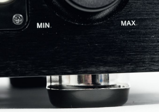

Wzmacniacz stoi na bardzo wysokich nóżkach ze srebrnymi, ozdobnymi pierścieniami. Nie każdemu będzie się to podobać, ale i tak dominuje wrażenie potęgi całej konstrukcji, a nie - mniej czy bardziej udanych detali.

Sprawdziłem działanie wskaźników; intrygowało mnie już wcześniej (podczas odsłuchów) ich zdecydowane, mocne wychylanie się nawet przy umiarkowanych poziomach głośności. Wskazanie "0" oznacza moc zaledwie 0,3 W (przy 8 Ω), a wskazania kończą się (wskazówka na końcu) jeszcze przed granicą 1 W.

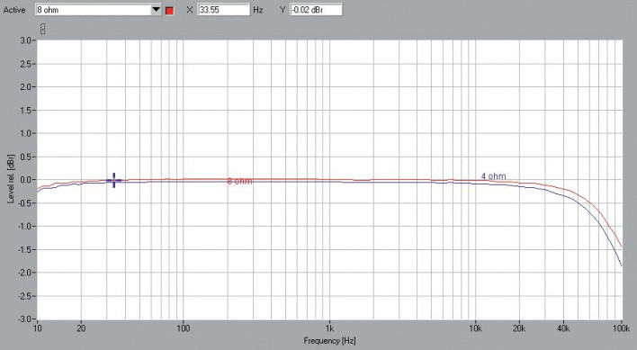

Liniowość charakterystyki przenoszenia (rys.1) jest świetna, przy 100 kHz spadek wynosi zaledwie ok. -1,5 dB (8 Ω) i ok. -2 dB (4 Ω). Odstęp od szumu też jest dobry (87 dB), a dzięki wysokiej mocy, dynamika sięga 107 dB.

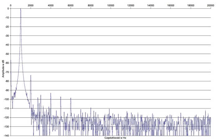

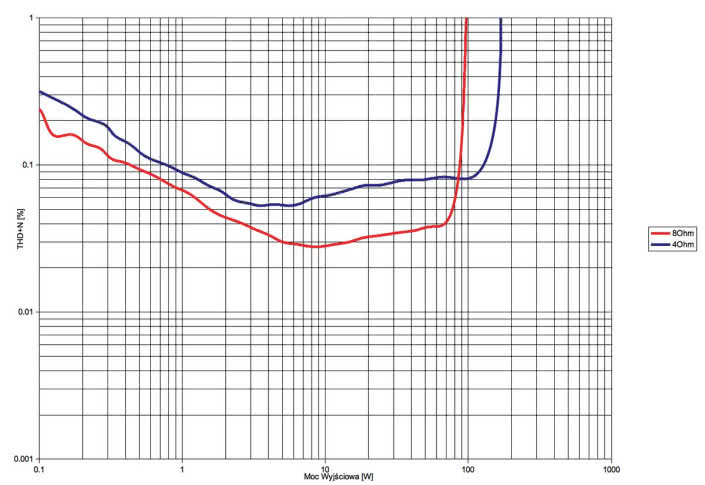

Najsilniejszą harmoniczną jest druga, która leży przy -73 dB, kolejne parzyste nie przekraczają już -90 dB. THD+N (rys. 3) niższe od 0,1 % uzyskamy dla mocy wyjściowej przekraczającej 0,4 W przy 8 Ω oraz 0,8 W przy 4 Ω. Wszystko w najlepszym porządku.
