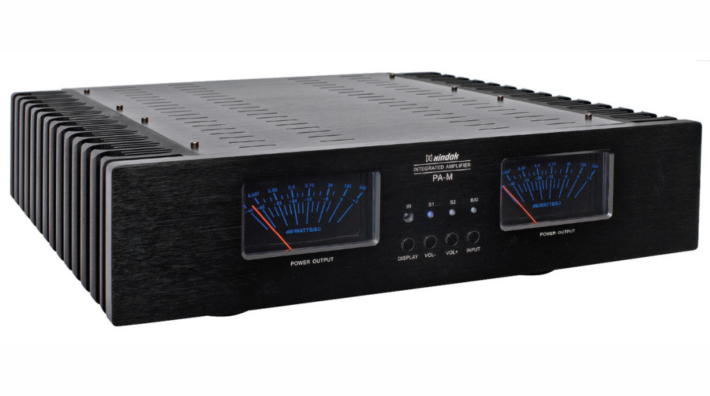

Urządzenie imponuje wielkością i masą (niemal 20 kg), ale oficjalnie ma moc bardzo umiarkowaną - tylko 20 W na kanał - i nie stoi za tym wcale technika lampowa, lecz stuprocentowo tranzystorowa; w czystej klasie A. W szerokiej, ale niskiej obudowie osadzono dwa wskaźniki wychyłowe, a obudowę niemal w całości wykonano z metalu.
Xindaki zwykle są bardzo solidne, lecz nie zawsze dość subtelne; tym razem się udało, projektanci firmy uczą się - Xindak PA-M wygląda dobrze. Nietypowe jest podejście do kwestii elementów regulacyjnych.
Zrezygnowano całkowicie z pokręteł na rzecz przycisków, również w zakresie głośności, którą ustalamy za pomocą dwóch klawiszy (+ i -). Sekwencyjne działanie ma selektor źródeł, przełączający między trzema wejściami, każdemu towarzyszy oddzielna dioda.
Przycisk Display pełni rolę przełącznika trybów pracy - wskaźniki wychyłowe mogą reprezentować dynamiczny poziom sygnału (czyli działać jako VU Metery), ale wykorzystano je również do pokazywania położenia regulacji głośności, ponieważ wzmacniacz nie ma żadnego alfanumerycznego wyświetlacza.
Kontrowersje może natomiast wzbudzać brak przycisku przełączającego urządzenie w tryb czuwania (nie ma go też na pilocie) - jest tylko z tyłu główny, mechaniczny wyłącznik sieciowy.

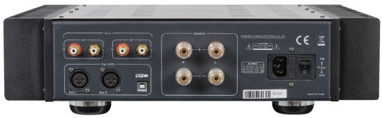

Xindak PA-M ma dwa wejścia niezbalansowane RCA oraz jedno zbalansowane XLR, wzmacniacz nie jest jednak symetryczny, sygnał z XLR-ów tuż za gniazdami jest konwertowany na single-ended.
Duży tylny panel wypełniono tylko w niewielkim stopniu, ilość wejść jest mocno ograniczona.
Zagadkowe jest gniazdo USB typu B, ale uboga dokumentacja nie wyjaśnia, do czego służy port. Jak się okazuje, pozwala na podłączenie komputera jako źródła dźwięku. Entuzjazm studzą jednak parametry sygnału, jaki może przyjąć złącze USB - tylko 16 bit/48 kHz.

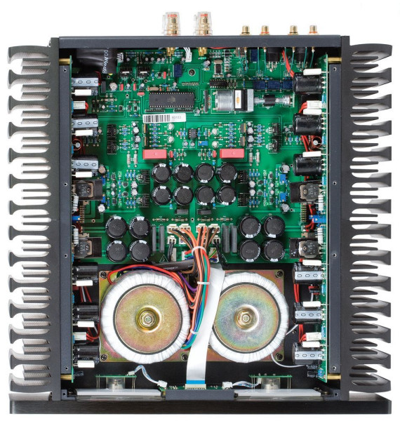

Xindak PA-M zaimponował mi też konstrukcją układu elektronicznego. Wszystko wydaje się tu być gruntownie przemyślane i nawiązuje do najlepszych wzorców. Mimo skromnej mocy, nie ma wiele wolnego miejsca.

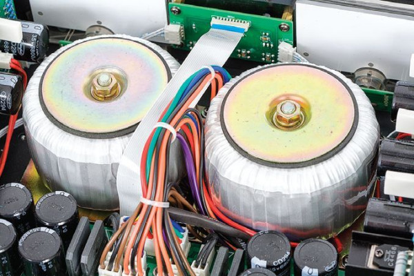

Duża, pozioma płytka drukowana zawiera główną część zasilacza z prostownikami, stabilizatorami napięcia oraz sporą baterią małych kondensatorów o dużej łącznej pojemności. Każdy z kanałów ma swój transformator toroidalny, możemy zatem mówić o przypadku pełnego dual-mono.

Przedwzmacniacz jest oparty na bardzo dobrej jakości przekaźnikach hermetycznych, do regulacji wzmocnienia służy zmotoryzowany, czarny Alps. To ciekawe rozwiązanie w kontekście przycisków regulacyjnych na przedniej ściance.
Sterują one silniczkiem dokładnie tak, jak klawisze pilota, dzięki czemu sam potencjometr można ulokować w dowolnie wybranym, optymalnym miejscu przedwzmacniacza.
Przetwornik DAC zintegrowano z interfejsem USB w ramach pojedynczego scalaka, jest nim Burr Brown PCM2704, który nie należy jednak, mówiąc delikatnie, do układów najwyższej próby.
Każda z końcówek mocy ma swoją własną płytkę drukowaną i radiator. Xindak wybrał świetne tranzystory Sanken 2SA- 1695/2SC4468 - jedną parę na kanał.
Czytaj również: Co lepsze - wzmacniacz zintegrowany czy dzielony?
Końcówki mocy przeniesiono na niezależne moduły, główna płytka drukowana to przede wszystkim przedwzmacniacz i elementy zasilacza.

Piękny układ dual-mono z dwoma transformatorami zasilającymi - takich rozwiązań nie widuje się w tym zakresie ceny.

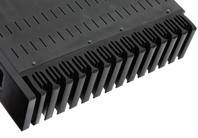

Klasa A wymaga dużych radiatorów i efektywnego chłodzenia.

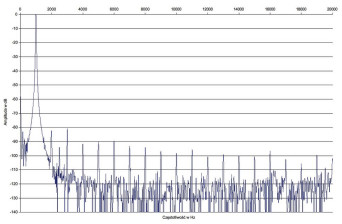

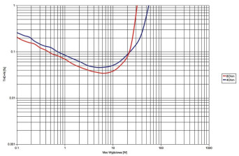

Spektrum zniekształceń z rys. 2. zdradza obecność licznych, ale słabych harmonicznych, trzecia ma umiarkowany poziom -80 dB, druga -82 dB, pozostałe nie przekraczają już granicy -90 dB. Aby uzyskać zniekształcenia THD+N niższe od 0,1%, wystarczy moc wyjściowa wyższa od zaledwie 0,5 W przy 8 omach i 0,7 W przy 4 omach (rys. 3).
Warto również zwrócić uwagę na brak wyraźnie zaznaczonych obszarów przesterowania.
