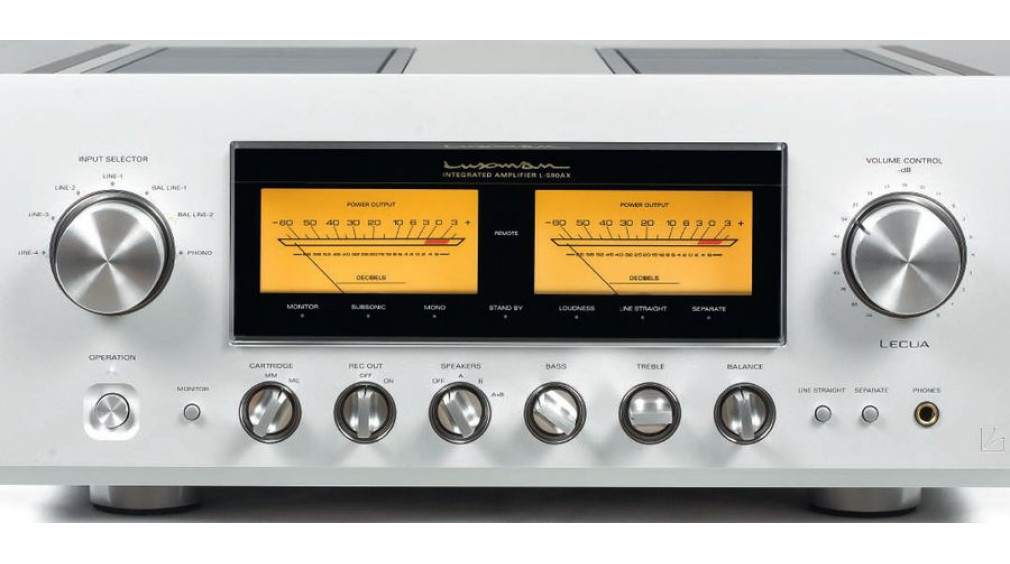

W odróżnieniu od poprzednika, L-590A II, nowy model nie ma opuszczanej klapki, pod którą skrywały się regulatory. Teraz ich trzpienie wyposażono w bardzo ładne gałeczki widoczne wszem i wobec, jak gdyby Luxman się już nie wstydził swojego wyposażenia. Za dużym oknem z akrylu umieszczono podświetlane na żółto wskaźniki mocy wyjściowej (a właściwie VU-metry).
Podświetlenie można wyłączyć. Poniżej znajduje się rząd bursztynowych diod LED, wskazujących aktywację różnych funkcji: "monitor", "subsonic", "mono", "line straight" i "separate". Wybierając ostatni tryb, rozłączamy przedwzmacniacz i końcówkę mocy, co pozwala np. wpiąć Luxmana w system kina domowego.

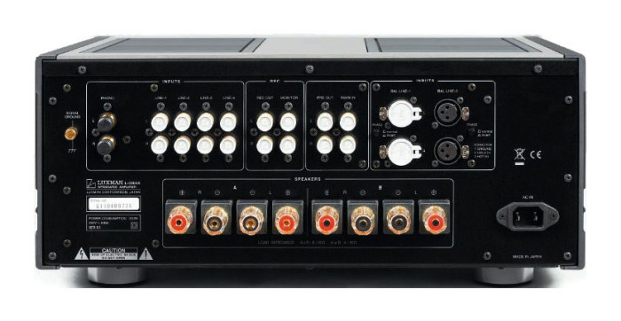

Również z tyłu Luxmana urodzaj wszelaki. Na szczęście - uporządkowany.
Z kolei "line straight" odłącza wszystkie regulatory. Pod oknem znajduje się rząd sześciu gałek, regulujących barwę, balans, aktywujących wyjścia głośnikowe (A i B) i pętlę magnetofonu.
Po bokach są największe pokrętła - tym z lewej zmieniamy wejście (są tam też diody LED wskazujące wybór), a tą po prawej - tradycyjnie, wzmocnienie (tu, niestety, nie ma diody, która wskazywałaby jej położenie). Poniżej jeszcze gniazdo słuchawkowe (podłączone do oddzielnego wzmacniacza słuchawkowego).

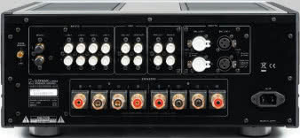

Tył wzmacniacza Luxman L-590AX podzielono na dwie sekcje. W górnej są wejścia i wyjścia liniowe, a w dolnej wyjścia głośnikowe i gniazdo sieciowe (bez bolca ochronnego). Gniazd głośnikowych są cztery pary (dwa komplety - A i B).
Do dyspozycji mamy razem sześć wejść liniowych - cztery niezbalansowane RCA i dwa zbalansowane XLR (przedwzmacniacz jest zbalansowany), wejście gramofonowe MM/ MC, wejście na końcówkę mocy i wyjście z przedwzmacniacza, a także dwa wyjścia z sygnałem nieregulowanym (np. dla rejestratora).

Przy wejściach XLR widać małe przełączniki, pozwalające zmienić fazę absolutną - w Japonii wciąż stosuje się standard amerykański, gdzie pin nr 2 jest "zimny", podczas kiedy standard DIN podaje pin nr 2 jako "gorący". To istotne dlatego, że przedwzmacniacz w Luxmanie L-590AX jest w pełni zbalansowany. Wszystkie sygnały z wejść RCA są zamieniane na zbalansowane i dopiero wtedy są wzmacniane.

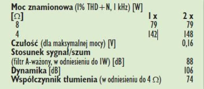

Moc znamionowa (1% THD+N, 1 kHz) [W] 8 Ω, 2x 79
Moc znamionowa (1% THD+N, 1 kHz) [W] 4 Ω, 2x 148
Czułość (dla maksymalnej mocy) [V] 1x 0,16
Stosunek sygnał / szum (filtr A-ważony, w odniesieniu do 1W) [dB] 88
Dynamika [dB] 106
Współczynnik tłumienia (w odniesieniu do 4 Ω) 74
Luxman L-590AX
Deklarowana przez producenta moc wyjściowa może wydawać się dość skromna (2 x 30 W przy 8 omach i 2 x 60 W przy 4 omach), ale jesteśmy to gotowi zrozumieć wziąwszy pod uwagę, że wzmacniacz ma pracować w klasie A, cechującej się niską sprawnością energetyczną.
Prawdopodobnie jednak nie jest tak w całym zakresie mocy, jaką w rzeczywistości dysponujemy, bowiem moc ta, wyznaczona w naszych pomiarach progiem jednego procenta THD+N, jest znacznie, znacznie wyższa!
Przy impedancji 8 omów w jednym kanale uzyskujemy 79 W (w stereo - 2 x 79 W), a przy 4 omach - aż 148 W (i 2 x 142 W). Swoją drogą zaskakujące, że producent aż tak niedoszacował...Wzmacniacz ma przy tym dość wysoką, przekraczającą standard czułość (0,16 V). Poziom szumów jest dość niski, 88 dB, a dynamika sięga 106 dB.

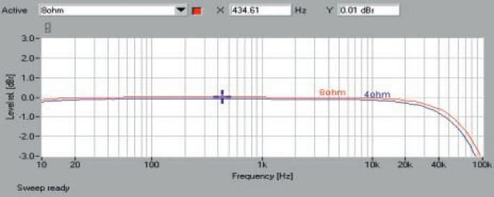

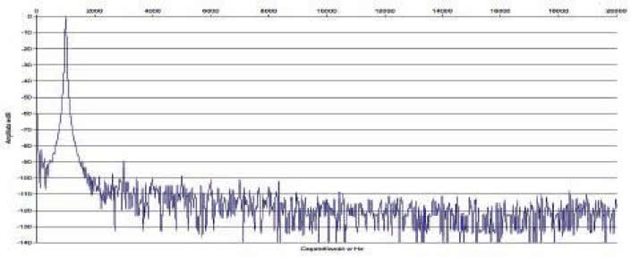

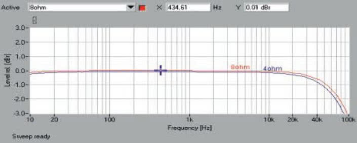

Pasmo przenoszenia (rys.1), idealne od 10 Hz, zaczyna delikatnie opadać powyżej 20 kHz, ale punkt -3 dB udało się uzyskać w wysokich okolicach 90 kHz. Niewielki udział harmonicznych (rys. 2) z najsilniejszą trzecią przy -90 dB jest kolejną dobrą wiadomością.

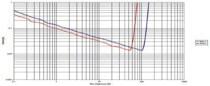

Korzystnie prezentuje się także wykres z rys. 3., poziom zniekształceń 0,1 % uzyskamy już dla mocy powyżej 1 W przy 8 omach i niespełna 2 W przy 4 omach.
