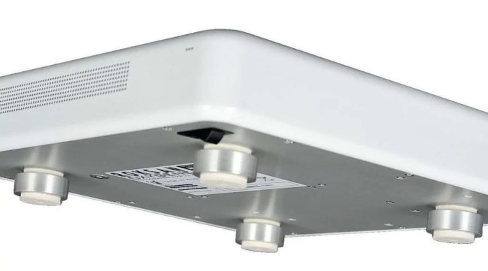

Wzmacniacz stoi na dość wysokich nóżkach, tranzystory końcowe przykręcono do dolnej ścianki, gdzie umieszczono też mechaniczny wyłącznik zasilania.

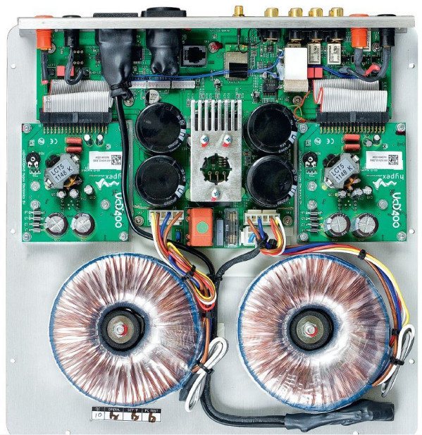

Po dość słusznej masie urządzenia byłem niemal pewien, że jest to klasyczny wzmacniacz analogowy (A lub A/B), ale się pomyliłem; każda z końcówek mocy jest gotowcem (i odrębną płytką drukowaną) dostarczonym przez firmę Hypex. Mamy więc następny wzmacniacz w klasie D.
Przygotowano układ na bazie modułu UcD400, tranzystory przełączające przykręcono do dolnej ścianki, która pełni rolę radiatora. Zasilacz jest okazały, bowiem to konstrukcja dual-mono, z dwoma dużymi transformatorami toroidalnymi; oznacza to nie impulsowe, ale klasyczne liniowe zasilanie, znacznie droższe w budowie.
Producent przekonuje jednak, że zastosowanie zewnętrznego zasilacza pozwala się cieszyć jeszcze wyższą mocą i dynamiką. W kompaktowej, zintegrowanej formie Roxan Oxygene osiąga już jednak moc 2 x130 W, a z zewnętrznym PSU nawet 2 x 150 W.
Niewielka płytka przygotowująca i filtrująca napięcia znajduje się pośrodku, pomiędzy końcówkami mocy. Za nimi, tuż przy tylnej ściance, zainstalowano z kolei moduł przedwzmacniacza, za selekcję źródeł odpowiadają przekaźniki, na tej samej płytce wlutowano również kompletny odbiornik Bluetooth.

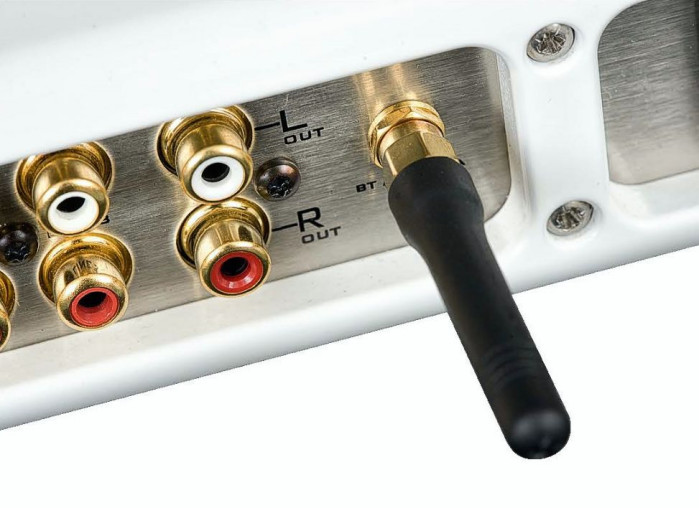

Moduł Bluetooth uzupełniono zewnętrzną antenką, co jest konieczne wobec metalowej obudowy wzmacniacza.

Piękny układ dual mono z dwoma transformatorami toroidalnymi - mimo impulsowych końcówek mocy producent zastosował liniowe zasilacze.

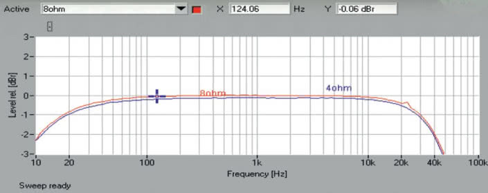

Na wykresie z rys.1. widać spadek w zakresie niskotonowym (-2,2 dB przy 10 Hz) oraz wysokotonowym, przy 20 kHz wynosi -0,5 dB, a -3 dB pojawia się przy 48 kHz. Co jednak ważne, na żadnej z charakterystyk nie rodzą się wzbudzenia.

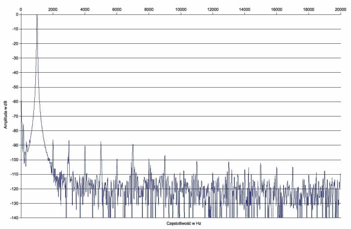

Najsilniejszą harmoniczną (rys. 2) jest druga przy -87 dB, trzecia leży minimalnie (0,2 dB) niżej, poza granicą 90 dB widać jeszcze piątą (-88 dB) oraz siódmą (-89 dB).

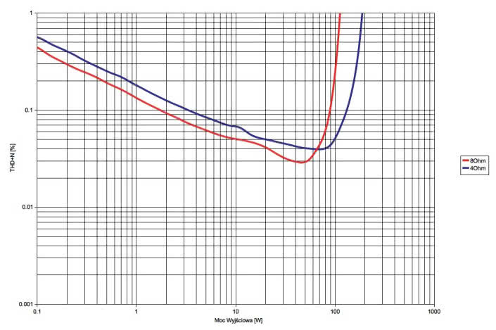

Szukając zniekształceń THD+N poniżej 0,1 %, musimy przekroczyć moc ok. 1,6 W przy 8 omach oraz ok. 3,3 W przy 4 omach (rys. 3).
