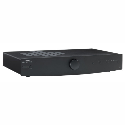

Produkty firmy Myryad wyglądały szczególnie. Przednie ścianki były aluminiowe, o klasycznych proporcjach, a wyróżniały się dwa elementy - płaskie gałki oraz podcięcia dolnej ścianki, powtarzające element graficzny z loga. W nowej generacji urządzeń one zniknęły. Jest jednak jeden "myk" - dolna ścianka została zaokrąglona.

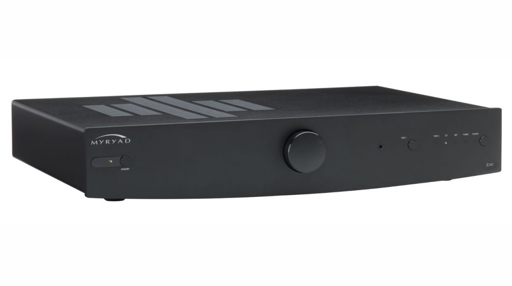

Poza tym to absolutna klasyka. Front wzmacniacza Myryad Z240 wycięto z płata aluminium o grubości 5 mm. Pośrodku umieszczono niewielką gałkę siły głosu.
Miejsce, w którym obecnie znajduje się ślizgacz potencjometru - bo to klasyczny, obrotowy potencjometr - jest wskazywane cienkim frezem na froncie gałki; na prawo mamy gniazdo słuchawkowe typu mini-jack (3,5 mm), przycisk "Tape 1" oraz przycisk zmieniający pozostałe wejścia.
Pomiędzy nimi umieszczono mikrodiody LED z nazwami wejść. Wydzielenie osobnego przycisku dla pętli magnetofonowej to praktyka znana ze wzmacniaczy sprzedawanych w latach 70. i 80. - dawno takiego rozwiązania nie widziałem, chyba że w Accuphase i Luxmanie.
W zakresie elektrycznym nie ma to większego znaczenia, jedynie funkcjonalne - wejście z pętlą do nagrywania ma "pierwszeństwo" nad wszystkimi innymi, które zmieniamy, przyciskając kolejno jeden przycisk.
Na prawo od gałki znajduje się guzik "stand-by" z dwukolorową mikrodiodą LED, świecącą na czerwono, kiedy urządzenie jest w trybie czuwania, i na biało, gdy jest gotowe do użycia.

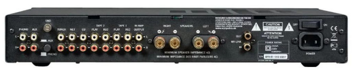

Wzmacniacz Myryad Z240 ma niski profil, podobny do tych, jakie znamy np. z urządzeń Creeka i Audiolaba, dlatego tylna ścianka jest szczelnie wypełniona.
Od lewej strony mamy dwie pary wejść RCA - gramofonowe oraz "Aux". Aktywne może być tylko jedno, wybierane małym przyciskiem obok. Dalej widać podwójny rządek wejść i wyjść RCA.
Wejść liniowych jest pięć, z czego dwa to pętle do nagrywania. Na końcu widać wyjście z przedwzmacniacza opisane "Bi-amp", bo może posłużyć do stworzenia systemu z dwoma wzmacniaczami stereo, ale może też wysłać sygnał do aktywnego subwoofera.
Czytaj również: Czy 50-watowym wzmacniaczem można uszkodzić 200-watowe kolumny?
Pozornie skromne urządzenie ma dużo przyłączy - oprócz wejść i wyjść liniowych, także wejście gramofonowe.
Zaciski głośnikowe są pojedyncze i złocone. Obok mamy jeszcze parę gniazd RCA do komunikacji między produktami Myryada oraz gniazdo sieciowe IEC z mechanicznym wyłącznikiem.

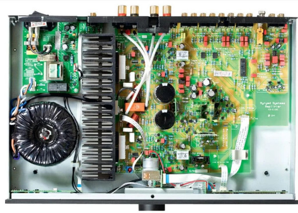

Podczas podnoszenia wzmacniacza Myryad Z240 wyraźnie czujemy niesymetrycznie rozłożoną masę. Na lewo przeważa spory, dość ciężki transformator toroidalny z zalanym środkiem, wykonany przez firmę Toroid Ltd.
Wychodzi z niego uzwojenie wtórne wspólne zarówno dla obydwu kanałów, jak i dla przedwzmacniacza i końcówki mocy. Zwykle dąży się do ich odseparowania, minimalizując w ten sposób zniekształcenia wynikające z modulacji. Ale np. francuska firma Atoll robi dokładnie tak samo jak Myryad, twierdząc, że zaletą takiego rozwiązania jest wspólne prowadzenie masy.
Myryad Z240 - układ elektryczny

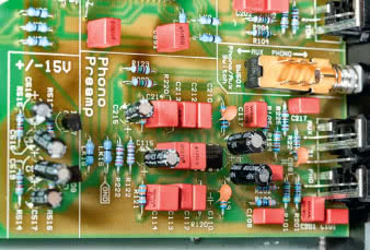

Układ elektryczny wzmacniacza Myryad Z240 przypomina klasyczne, brytyjskie wzmacniacze. Można go przedstawić jako końcówkę mocy z pasywnym przedwzmacniaczem. Wejścia są przełączane w układzie scalonym JRC i widać przy nich wysokiej klasy, przewlekane oporniki oraz kondensatory polipropylenowe Wima.
Sygnał biegnie następnie do potencjometru przy przedniej ściance i tą samą taśmą komputerową wraca na płytkę. Potencjometr wygląda na dość tani, jest otwarty; spytałem o to ludzi z Myryada i otrzymałem następującą odpowiedź: "Potencjometr jest produkowany przez firmę Sanwei.
To klasyczny potencjometr obrotowy stereo o średnicy 16 mm, poruszany silniczkiem, o oporności 20 kΩ i precyzyjnym śledzeniu obydwu kanałów (był to jeden z podstawowych wymogów)".
Końcówkę mocy zmontowano za pomocą tranzystorów. Układy scalone obsługują tylko wspomniany przełącznik wejść, bufory wyjść do nagrywania oraz przedwzmacniacz gramofonowy. W sekcji wyjściowej pracują pojedyncze pary tranzystorów bipolarnych Toshiby 2SA1943 + 2SC5200, w klasie AB.
Czytaj również: Co to jest konstrukcja dual-mono, jakie są jej wady i zalety?
Układ przypomina to, co znamy z klasycznych brytyjskich urządzeń; zasilacz został oddzielony od elektroniki radiatorem.
Tranzystory przykręcono do średniej wielkości radiatora. Wzmocniony sygnał jest prowadzony do wyjść głośnikowych przyzwoitymi plecionkami ze srebrzonej miedzi.
Szkoda tylko, że są wlutowane do płytki tuż przed gniazdami wyjściowymi, do której, niedaleko, wlutowano blaszki wyjść głośnikowych - czy nie można było tych elementów połączyć bezpośrednio? W całym układzie widać ładne elementy bierne - precyzyjne oporniki oraz kondensatory Wima.
Na małych płyteczkach, wpiętych pionowo do głównej płytki, umieszczono układ ochronny, mostek prostowniczy oraz polipropyleny Vishay umieszczone na wejściu końcówki mocy. Pilot zdalnego sterowania jest plastikowy, ale wygodny.

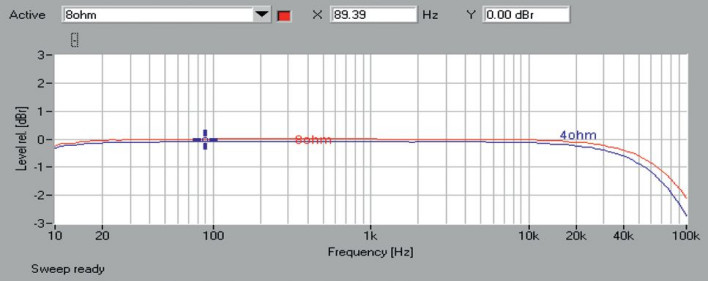

Pasmo przenoszenia (rys.1) wygląda wybornie w zakresie niskich częstotliwości (-0,2 dB przy 10 Hz), delikatny spadek rozpoczyna się powyżej 20 kHz, ale przy częstotliwości 100 kHz wynosi tylko -2 dB dla 8 omów i -2,5 dB dla 4 omów.

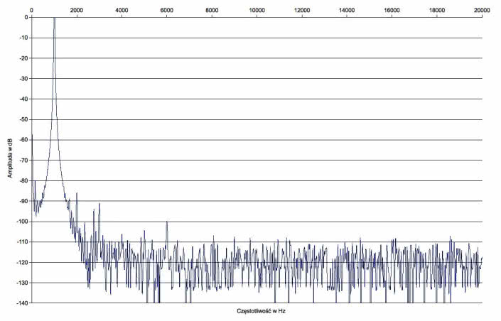

Jedyną wartą odnotowania harmoniczną w spektrum z rys. 2. jest druga, jej poziom to jednak bardzo niskie -87 dB, dalej wykres jest już bardzo czysty.

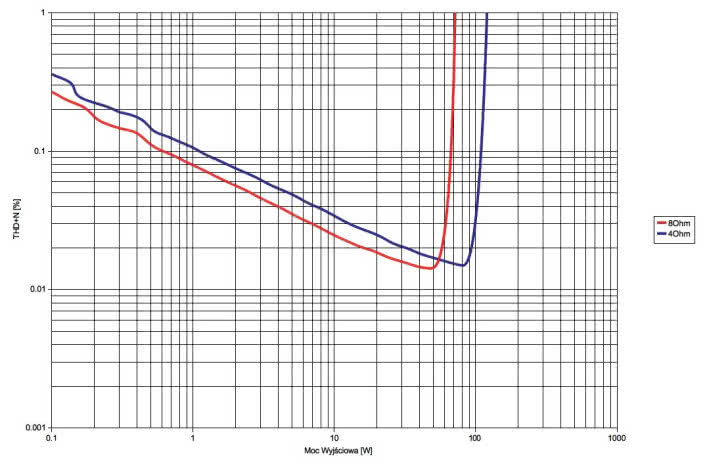

Znakomitą kondycję wzmacniacza potwierdza ostatecznie wykres z rys. 3. Poziom THD+N jest niższy od 0,1 % już dla mocy ok. 0,6 W przy 8 omach i 1 W przy 4 omach i regularnie maleje - jak przystało na dobrą konstrukcję tranzystorową - aż do obszarów przesterowania.
