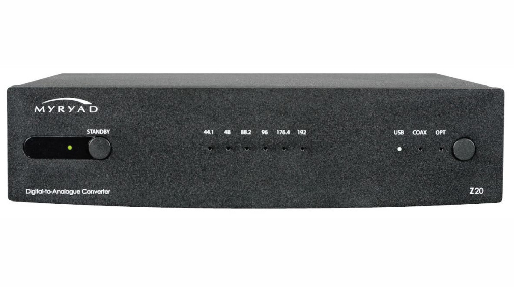

Front przetwornika Myryad Z20 ma szerokość 215 mm, naniesione na nim napisy są maleńkie, ale ładne. Po lewej stronie, pod akrylową wstawką, umieszczono dwie diody LED, świecące w zależności od trybu pracy DAC-a. Czerwona pali się w trybie stand-by, biała - podczas pracy.

Pośrodku umieszczono rządek mikrodiod LED, wskazujących częstotliwość próbkowania sygnału wejściowego, zaś po prawej stronie trzy diody - też białe - zapalające się nad skrótem nazwy aktywnego wejścia.

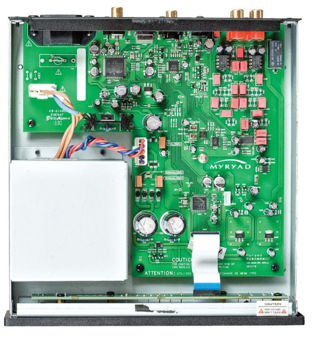

Pod metalowym ekranem ukryto transformator zintegrowanego zasilacza. Uwagę zwracają dobre kondensatory (Wima) w układzie wyjściowym.

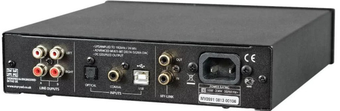

Myryad Z20 ma dwie pary wyjść analogowych RCA, oznaczonych "A" i "B". Na tylnej ściance znajdziemy jeszcze gniazda RCA My-Link służące do włączenia Z20 w fi rmowy system zdalnego sterowania.

Uśpienie Z20 po 20 minutach bez sygnału jest wówczas nieaktywne; przejście do stand-by zależy od ustawień w innych urządzeniach systemu. Układ elektroniczny został zmontowany na jednej dużej płytce drukowanej. Wejście USB jest obsługiwane przez kość C-Media CM6631A USB Audio Device Class Definition V2.0).
Liczba wejść w Z20 nie jest rekordowa, jest jednak duża szansa, że wystarczy do wszystkich podstawowych zadań: podłączenia komputera, odtwarzacza plików, CD lub Blu-raya, a Toslink - do konsoli gier.

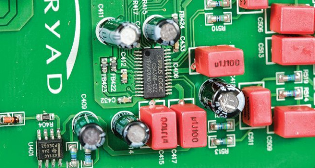

To kilkabitowy układ Cirrus Logic CS4398 typu delta-sigma, 24/192, z różnicowym wyjściem. Kość ma już swoje lata, ale wciąż jest chętnie stosowana. Elementy w układzie filtrów wyglądają porządnie, szczególnie kondensatory polipropylenowe Wima.
Oporniki, choć w montażu SMD, też są z dobrej półki. Na wyjściu pracują dwa - po jednym na kanał - układy scalone OPA2604 Burr Browna. Taktowaniem sygnału zajmują się dwa, dobrze wyglądające zegary - osobno dla każdej z rodzin 44,1 i 48 kHz.
