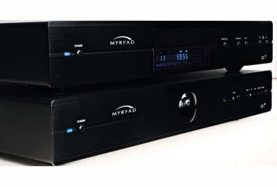

Odtwarzacz Myryad Z112

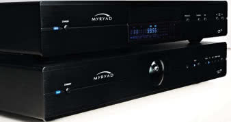

Design Myryada jest bardzo spójny, dlatego wzmacniacz i odtwarzacz czują się świetnie we własnym towarzystwie. Obecne modele można kupić w znanym już wcześniej srebrnym, ale także czarnym kolorze.
Odtwarzacz Myryad Z112, choć zamknięty w takiej samej obudowie jak wzmacniacz, wydaje się być zbudowany potężniej. To jednak złudzenie, za które odpowiada duży wyświetlacz oraz szuflada płyty.
Fluorescencyjny display pokazuje oprócz podstawowych informacji (numer ścieżki, czas) także ułożony w prostokąt tzw. kalendarz utworów. Podobno może się to przydać przy programowaniu - w czasach kaseciaków była to rzeczywiście przydatna funkcja, ale nie pamiętam, kiedy ostatni raz z niej korzystałem…
Niebieski wyświetlacz świeci się dość jaskrawo, dlatego nie bez przyczyny producent dodał opcję częściowego lub całkowitego wygaszenia. Z przodu udostępniono podstawowe funkcje, powierzając resztę nadajnikowi zdalnego sterowania.
Z tyłu wyjście analogowe uzupełniono cyfrowym elektrycznym, są także obecne niemal we wszystkich urządzeniach Myryada porty My- Link - z sygnałami sterowania. W komplecie znajdziemy dwa kable sieciowe (z europejską i brytyjską wtyczką) - obydwa grube i ciężkie.
Konstrukcja odtwarzacza Myryad Z112 jest przejrzysta, transformator toroidalny odsunięto od układów, centralnie ulokowany mechanizm przesyła sygnał na dużą drukowaną płytkę.
Napęd to specjalizowany moduł CD Philipsa, CDM12.1 - nie jest to jeszcze topowa konstrukcja, ale też nieczęsto spotykana w nawet droższych odtwarzaczach.
Przetwornik cyfrowo-analogowy to układ delta-sigma o parametrach 24 bit/192 kHz firmy Cirrus Logic. Co ciekawe, obsługuje on nie tylko sygnały z PCM, ale także DSD. Ma również na pokładzie regulację głośności, z czego Myryad nie skorzystał. Płytkę drukowaną wykonano bardzo starannie w montażu SMD. Widać sporo dobrych elementów, jak chociażby kondensatory polipropylenowe WIMA.
Wzmacniacz Myryad Z Z142
Nowa linia Z trafiła do sprzedaży jesienią ubiegłego roku. Oprócz odtwarzacza CD Z112 i wzmacniacza Myryad Z142 znajdziemy w niej tuner Z132 oraz stereofoniczną końcówkę mocy Z162 – chociaż (tymczasem?) bez pomocy przedwzmacniacza, ale producent zachęca właścicieli integry Z142 do rozbudowy posiadanego systemu i bi-ampingu.

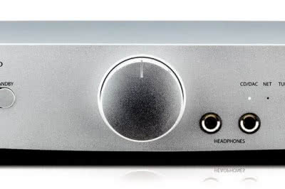

W gruby front wzmacniacza Myryad Z142 wtopiono stożkowe pokrętło wzmocnienia. Ładnie, choć trochę niewygodnie, mimo że posługiwanie się regulatorem ułatwia zagłębienie. Od wszelkich mankamentów tego rozwiązania uwolni nas, oczywiście, pilot.
Selektor źródeł sprowadzono do pojedynczego przycisku, sekwencyjnie aktywującego poszczególne gniazda z podświetleniem odpowiedniej diody na froncie. Wejść jest sporo, pojawia się też pętla magnetofonowa.
Wzmacniacz wyposażony jest w preamp gramofonowy dla wkładek MM; jeśli nie mamy gramofonu, wejście to można zastąpić kolejnym - liniowym, za pomocą miniaturowego przełącznika z tyłu obudowy.
Komplet gniazd RCA zamyka para wyjść do zewnętrznej końcówki. Zaciski głośnikowe (pojedyncze pary na kanał, ale bi-wiring można wykonać również w takim przypadku) są bardzo solidne, z metalowymi, złoconymi nakrętkami.
Wszystkie przyciski na przedniej ściance są czytelnie opisane, z linią frontu zlewa się jednak czarne, maleńkie gniazdo mini-jack. Panująca obecnie moda na podłączanie do urządzeń Hi-Fi przenośnych odtwarzaczy podpowiada, że producent zainstalował wejście dla takiego sprzętu, jednak w rzeczywistości jest to "tylko" klasyczne wyjście słuchawkowe.
Wzmacniacz Myryad Z142 ma złożone systemy zabezpieczeń, sprzężone z przekaźnikami odłączającymi końcówki mocy od głośników. Dzieje się tak w przypadku rozruchu urządzenia (tzw. miękki start), ale także wtedy, gdy incydentalnie zewrzemy terminale "+" i "-", gdy system wykryje obecność napięcia stałego lub dojdzie do przegrzania układów.
Wzmacniacz Myryad Z142 (podobnie jak odtwarzacz Myryad Z112) sprzedawany jest w komplecie z systemowym nadajnikiem zdalnego sterowania, można więc za pomocą jednego pilota wygodnie obsługiwać obydwa urządzenia.
Cały wzmacniacz został złożony na jednej dużej płytce z kilkoma mniejszymi modułami. Na jednym z nich, podłączonym płaską taśmą, znalazł się otwarty potencjometr do regulacji wzmocnienia.
Przełączanie źródeł odbywa się w układzie scalonym, który sterowany jest obwodami logiki umieszczonymi przy przedniej ściance. Napięcie dostarcza transformator toroidalny, oddzielony od reszty układów radiatorem, na obydwu stronach którego zainstalowano pary tranzystorów Toshiba.

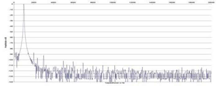

Laboratorium Myryad Z142

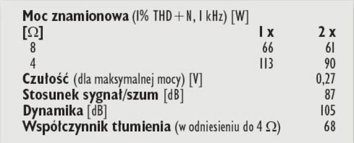

Zapowiadana przez producenta moc wyjściowa wzmacniacza Z142 to 50 W przy 8 omach. Nie wygląda on na mocarza, jednak produkuje więcej - 66 W przy 8 omach w jednym i 2 x 61 W przy wysterowaniu dwóch kanałów. Moc dość żwawo rośnie przy obciążeniu 4 omami, do 113 W w jednym kanale lub 2 x 90 W. Wzmacniacz zapewnia uniwersalną czułość na poziomie 0,27 V, bez przeszkód podłączymy do tego urządzenia dowolne źródło sygnału.

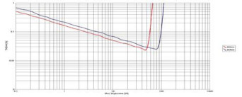

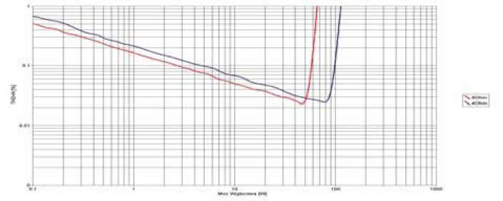

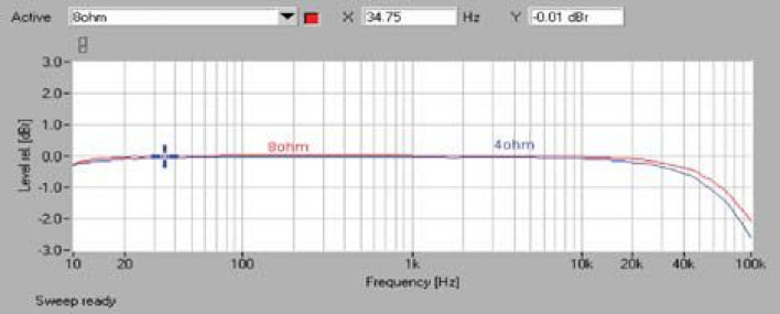

Szum na poziomie -87 dB nie przynosi wstydu, dynamika dociera do 105 dB. Na rys. 1. widać pasmo przenoszenia dla 8 i 4 omów. Zachowanie urządzenia jest dla obydwu podstawowych impedancji bardzo zbliżone, spadek przy 10 Hz wynosi tylko -0,2 dB, przy 100 kHz nie przekracza -3 dB. W teście ukazującym spektrum zniekształceń (rys. 2) wzmacniacz wypadł bardzo dobrze, generując drugą harmoniczną na poziomie -88 dB, a kilka kolejnych widać już poniżej -90 dB. Wykres THD+N z rys. 3. jest dla obydwu impedancji zbliżony, wzmacniacz swobodnie wchodzi w zakresy THD+N poniżej 0,1 proc.
