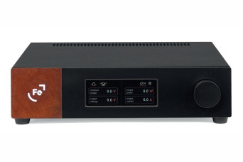

Przedstawiamy prawdopodobnie najbardziej wyrafinowany, najlepszy i jeden z najdroższych uniwersalnych zewnętrznych zasilaczy - Ferrum Audio Hypsos. Zanim wszyscy zorientują się, że jest nowy tort do podziału, będą korzystać najbardziej obrotni i odważni. O firmie Ferrum Audio usłyszałem po raz pierwszy przed "chwilą", pod koniec zeszłego roku, ale producent nie wziął się "znikąd", chociaż Hypsos to jego pierwszy projekt.
Skomplikowana, starannie wykonana konstrukcja. Obudowa z panelem z blachy kortenowskiej. Niekonwencjonalne i zaawansowane połączenie dwóch typów układów zasilających, liniowego i impulsowego.

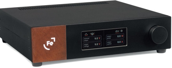

Obudowa prezentuje się fantastycznie, wykonano ją z grubych, polakierowanych na czarno blach. Intrygujący jest lewy fragment frontu, w który wkomponowano płytkę w rudym kolorze i nietypowej fakturze.

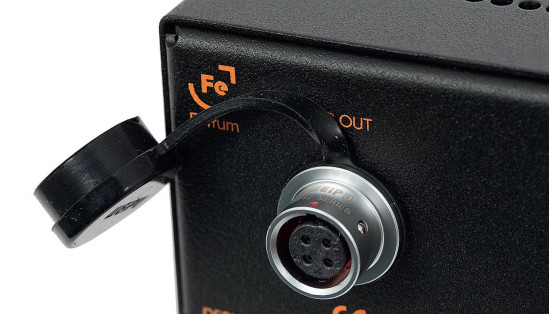

Złącze wyjściowe ma cztery styki, dodatkowe dwa to element systemu sprzężenia zwrotnego, który służy do pomiaru i ewentualnej korekty napięcia na zaciskach zasilanego urządzenia.

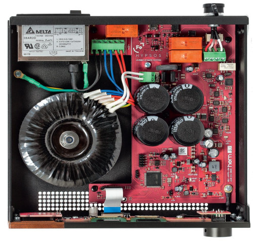

Wnętrze wygląda raczej jak w DAC-u, oprócz sekcji zasilającej widać rozbudowaną elektronikę cyfrową.

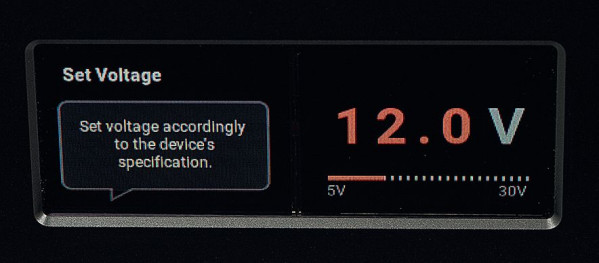

Korzystając z menu ekranowego, wybieramy markę i model sprzętu (DAC, przedwzmacniacz...), a Ferrum Hypsos, operując na wbudowanej bazie danych, zaproponuje optymalne parametry zasilania! Baza jest bardzo obszerna, będzie stale aktualizowana. Ustawiamy potrzebne napięcie wyjściowe, a także polaryzację.

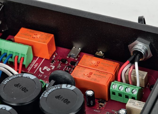

Napięcia są załączane za pomocą przekaźników, przed ostatecznym zatwierdzeniem konfi guracji wyjście pozostaje nieaktywne.
Napięcia są załączane za pomocą przekaźników, przed ostatecznym zatwierdzeniem konfiguracji wyjście pozostaje nieaktywne.

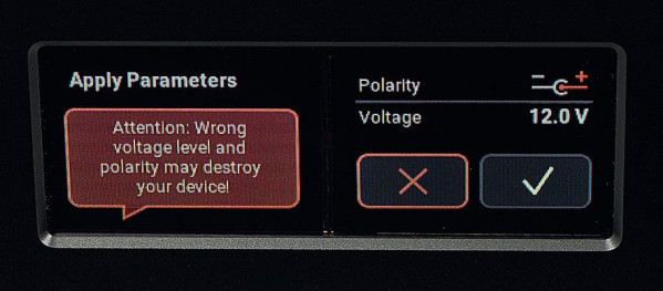

W każdym wypadku, zwłaszcza gdy samodzielnie "kręcimy" pokrętłem napięcia, Ferrum Hypsos wyśle sygnał ostrzegawczy - i nie ma w tym żadnej przesady - niewłaściwa decyzja (zbyt wysokie napięcie lub błędna polaryzacja) może doprowadzić do uszkodzenia zasilanego sprzętu.
Ostatecznie jesteśmy więc trochę jak saper... zwłaszcza wobec jak najbardziej usprawiedliwionej etykiety ostrzegawczej i zapisu w dokumentacji o tym, że "producent nie bierze odpowiedzialności...".

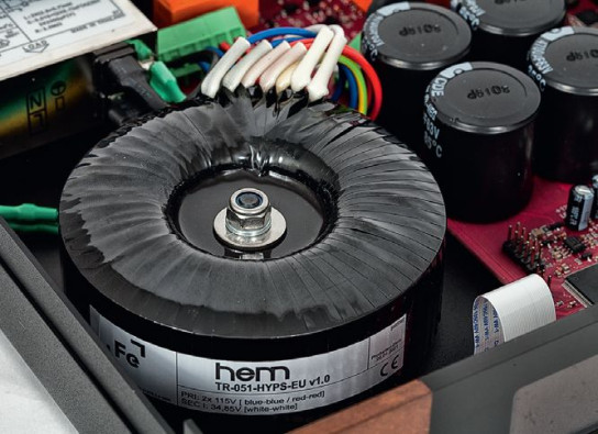

Duży ekranowany transformator toroidalny należy do sekcji liniowej.

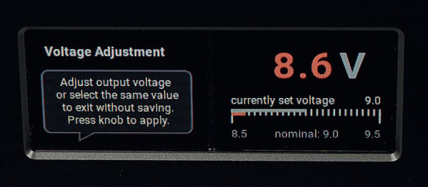

Najważniejszą z nich wydaje się mikrokalibracja napięcia - nawet jeśli standardowa, wymagana wartość wynosi np. 12 V, to możemy zbadać, co się stanie, gdy napięcie nieznacznie zwiększymy lub zmniejszymy, oczywiście w zakresie bezpiecznym dla zasilanego urządzenia (konstruktorzy Hypsosa przyjmują mniej więcej +/-5%). Układ ten nazywa się Sweet Spot Tuning (SST).

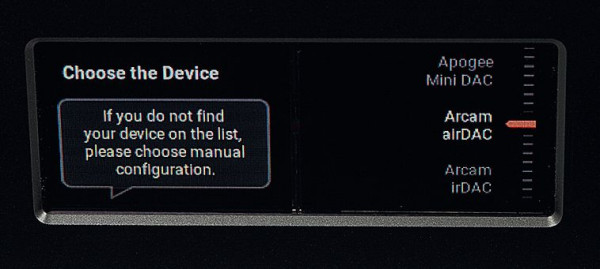

Rozpoczynamy od wstępnej konfi guracji, można wybrać gotowy zestaw parametrów dla konkretnego urządzenia – Ferrum Audio stale rozwija bazę danych przetworników DAC, streamerów, przedwzmacniaczy...

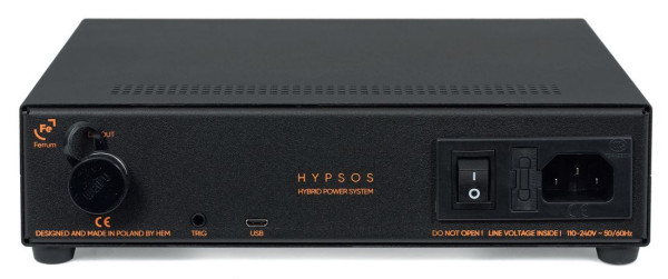

Na tylnej ściance, oprócz standardowego wejścia 230 V, znajduje się gniazdo USB (aktualizacja oprogramowania), złącze wyzwalacza oraz jedno uniwersalne wyjście (regulowane napięcie 5-30 V). Gniazdo jest czterostykowe, podczas gdy sprzęt potrzebuje tylko dwóch żył (+/-).
Dodatkowe dwa przewody prowadzą do czegoś w rodzaju sondy pomiarowej, są jednak elementem większego obwodu sprzężenia zwrotnego. Sonda na bieżąco dostarcza informacje o napięciu (tuż przy wejściu zasilanego sprzętu), a Ferrum Hypsos w razie potrzeby koryguje parametry zasilania.
...jeśli jednak naszego urządzenia nie znajdziemy na liście, przechodzimy na sterowanie "ręczne", ustalając napięcie wyjściowe (w zakresie 5–30 V) i polaryzację wedle własnych ustaleń.

Jak na urządzenie, które jest "tylko" zasilaczem, układ elektroniczny jest niezwykle rozbudowany. Widać tutaj dużo cyfrowej elektroniki uzupełniającej, układy sterujące pracą zasilacza, wyświetlaczem, menu, systemem aktualizacji itd.
Napięcie zmienne (230 V) jest poddawane w pierwszej kolejności dwustopniowej, dokładnej filtracji, później zasilacz redukuje napięcie (sekcja liniowa opiera się na dużym transformatorze toroidalnym), zamienia je na prąd stały, i tutaj do gry wchodzi sekcja impulsowa, która według firmowej koncepcji ma zapewnić wyższą szybkość i sprawność układu; w związku z tym na samym końcu napięcie znowu czyszczą filtry.
Zanim zaczniemy, Hypsos wyświetli ekran ostrzegawczy, uprzedzając o możliwości uszkodzenia sprzętu, jeśli parametry zasilania (napięcie i polaryzacja) będą niewłaściwe.

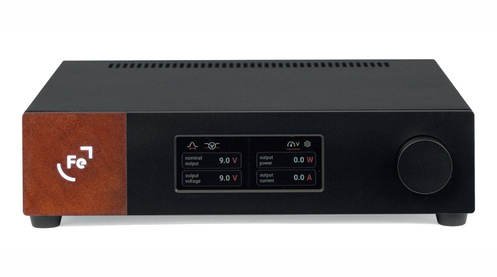

Obudowa prezentuje się fantastycznie, wykonano ją z grubych, polakierowanych na czarno blach. Intrygujący jest lewy fragment frontu, w który wkomponowano płytkę w rudym kolorze i nietypowej fakturze - to blacha kortenowska, która pod wpływem czynników atmosferycznych (samoczynnie) pokrywa się charakterystycznym nalotem (związkami chromu, miedzi, fosforu, krzemu).

Mikrokalibracja pozwalająca na obniżenie lub podniesienie poziomu napięcia – Hypsos podpowiada, że bezpieczny zakres takiej operacji to zwykle +/- 5%.
