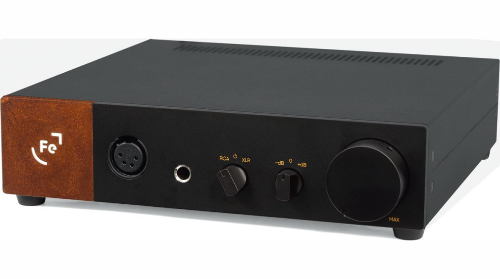

Ferrum Oor - wzornictwo
Charakterystycznym elementem firmowego wzornictwa jest "rdzawa" płytka w lewej części frontu, czyli dekoracyjna wstawka z tzw. stali kortenowskiej, która z upływem czasu pokrywa się rudym nalotem. Ostatecznie każdy egzemplarz wygląda nieco inaczej, i taki właśnie jest zamysł.
W centrum panelu świeci się logo firmy, a intensywność podświetlenia możemy regulować. Gdy wyłączymy wzmacniacz, jest ono wciąż widoczne, więc trudno być pewnym co do stanu, w jakim znajduje się urządzenie; wolałbym gdyby wszystko logicznie gasło.

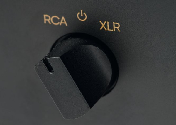

Ferrum Oor nie ma klasycznego włącznika zasilania, jego rolę pełni selektor wejść, który wyposażono w dodatkową pozycję (centralną), aktywującą tryb czuwania.
Niezależnie od dokładnego ustawienia głośności możemy wstępnie wybrać jeden z trzech poziomów czułości.

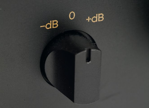

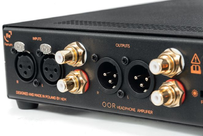

Na skrajach wybieramy pomiędzy wejściami RCA i XLR. Jest też przełącznik czułości z trzema trybami, opisanymi dość ogólnie jako +, 0, –. Pozwala to zgrubnie dopasować działanie do parametrów konkretnych słuchawek (impedancji oraz efektywności).
W przypadku połączenia single-ended (niezbalansowanego) środkowa pozycja regulatora oznacza poziom referencyjny 0 dB, a skrajne odpowiednio -10 dB oraz +10 dB.
W konfiguracji zbalansowanej punktem wyjścia jest poziom +6 dB. Do wyboru są więc wyjścia niezbalansowane (6,3 mm) i zbalansowane (XLR-4), podłączone do tej samej końcówki (przez przekaźniki).

Oor przyjmuje (i wysyła) wyłącznie sygnały analogowe – taki purystyczny wzmacniacz słuchawkowy jest dzisiaj rzadkością.

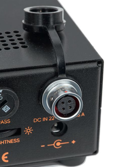

Ferrum Oor nie ma wbudowanego zasilacza, w komplecie jest zewnętrzny zasilaczyk ścienny, z którym zagra... dobrze, a nawet bardzo dobrze, ale jak już każdy się domyśla, na pełne rozwinięcie skrzydeł mamy liczyć po podłączeniu Hypsosa.
Przygotowano nawet specjalne gniazdo w oryginalnym firmowym standardzie (dodatkowa pętla z czujnikami napięcia, która pozwala na bieżąco kontrolować i korygować parametry zasilania).

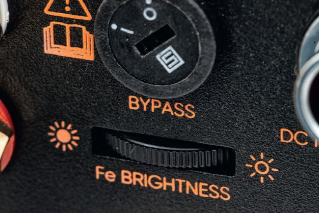

Niewielkim pokrętłem możemy regulować intensywność podświetlenia logo (z przodu).

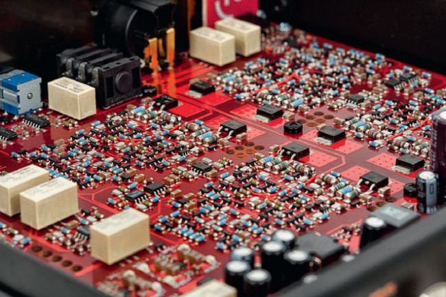

Ferrum Oor - układ elektroniczny

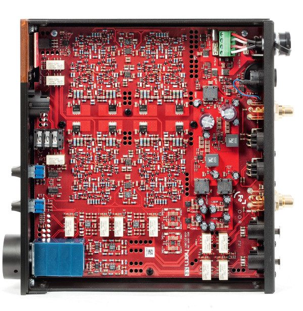

Ferrum Oor ma tor sygnału w pełni zbalansowany: jeżeli dostarczymy sygnał do wejścia RCA, wówczas zostanie on przesłany do układów symetryzujących i dopiero na dalszym etapie będzie wzmacniany.
W związku z tym ciekawa jest też sekcja tłumika (regulacji głośności) opartego na potencjometrze z czterema ścieżkami (podobnie jak we wzmacniaczu HDV 820 Sennheisera). Deklaracja o zbalansowanej ścieżce sygnału jest realizowana konsekwentnie.
Ambitnie jest też w samej końcówce – zamiast gotowców w postaci układów scalonych, Ferrum Oor wykorzystuje elementy dyskretne. Układ jest rozbudowany, widać wiele wysokiej jakości elementów pasywnych, w obudowie rzeczywiście nie ma już miejsca na nic więcej...

Cały układ przygotowano w formule montażu powierzchniowego, na bazie elementów dyskretnych.

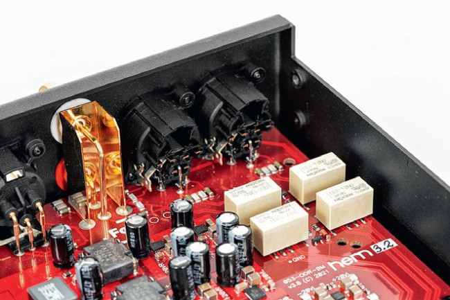

W przełączaniu funkcji dla sygnałów audio (np. wybór źródeł) pośredniczą przekaźniki
W przełączaniu funkcji dla sygnałów audio (np. wybór źródeł) pośredniczą przekaźniki.

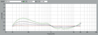

Do badań wykorzystaliśmy pięć modeli słuchawek o różnej konstrukcji, przeznaczeniu, w różnej cenie (począwszy od najdroższych): stacjonarne Sennheiser HD820 (impedancja znamionowa 300 Ω), również domowe (chociaż o znacznie niższej impedancji 55 Ω) Focal Clear Mg, podobne w charakterze, trochę bardziej przenośne Audio-Technica ATH-WP900 (38 Ω), również uniwersalne, lecz o niskiej impedancji (18 Ω) Sennheiser Momentum, wreszcie popularne Koss Porta Pro (60 Ω).

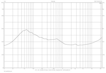

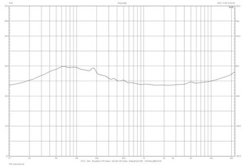

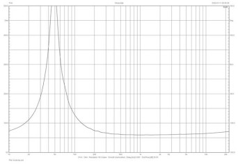

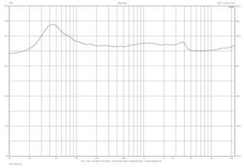

Każdemu zmierzyliśmy charakterystykę impedancji – pokazaną na rys. 1. Rysunek 2., przypisany poszczególnym konstrukcjom, przedstawia zmiany charakterystyk częstotliwościowych dla czterech różnych impedancji wyjściowych wzmacniacza. Wyraz "zmiany" należy podkreślić – nie są to charakterystyki przetwarzania, które mogą wyglądać zupełnie inaczej, lecz zmiany wywoływane właśnie przez powstający dzielnik napięcia.

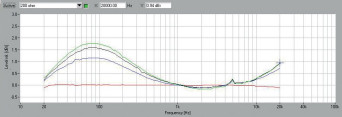

Charakterystyka niemal liniowa (czerwona) reprezentuje tutaj charakterystykę wyjściową (ale nie jest z nią tożsama), mierzoną przy niemal zerowej impedancji wyjściowej (w pomiarze było to 0,1 Ω), a więc w praktyce bez dzielnika napięcia. Kolorem niebieskim oznaczyliśmy wariant 40-omowy, czarnym 100-omowy, wreszcie krzywa zielona to spotykana dość często w amplitunerach A/V impedancja 200 Ω.
Ze względu na bardzo duże różnice w wynikach pomiarów (wartościach bezwzględnych), prezentujemy je na wykresach o różnych skalach, na co trzeba zwracać baczną uwagę przy porównaniach.
Charakterystyki impedancji pokazujemy na skalach do 50 Ω (ATH-WP900 i Momentum), do 200 Ω (Porta Pro) i do 1000 Ω (HD820 i Clear Mg). Zmiany charakterystyk przetwarzania – na skalach +/-3 dB (ATH-W P900, Momentum i HD820) oraz +/-9 dB (Porta Pro i Clear Mg).
Zacznijmy od Porta Pro, znamionowo 60-omowych, jednak z bardzo wyraźnym szczytem impedancji (przy 85 Hz), przekraczającym nawet 170 Ω (rys. 1a). Na rys. 1b widać bardzo dobrą zbieżność w zakresie średnio- -wysokotonowym oraz bardzo duże zmiany (różnego stopnia wzmocnienie) w zakresie niskotonowym (wokół rezonansu przy 85 Hz), sięgające aż 6,5 dB w przypadku impedancji wyjściowej 200 Ω. Czyli podłączone do wyjść słuchawkowych wzmacniaczy zintegrowanych będą mniej lub bardziej podbijać bas.
Momentum pokazują już relatywnie niewielką zmienność modułu impedancji (rys. 2a), w zakresie niskotonowym zamiast szczytu widać raczej "wzgórze", mimo to niskie częstotliwości w szerokim zakresie też będą trochę wzmacniane (ok. +1,5 dB), ale będzie temu również towarzyszyć lekki zysk na górnym skraju pasma (bowiem tam impedancja również rośnie). Domowe, wręcz salonowe, wysokiej klasy Sennheisery HD820 to nieczęsto dzisiaj spotykana konstrukcja o wysokiej impedancji znamionowej 300 Ω.
Mimo że bezwzględna jak i względna zmienność impedancji (rys. 3a) jest nawet większa niż w Momentum, to na skutek mniejszego wpływu impedancji wyjściowej wzmacniacza, zmienność charakterystyki przetwarzania jest mniejsza – tylko przy największych 200 Ω różnica między ok. 60 Hz a 3 kHz wyniesie 1,5 dB, a dla 40 Ω – tylko 0,5 dB (rys. 3b). To słuchawki o charakterystyce bardzo "odpornej" na różne impedancje wyjściowe, ale... ze sprzętem przenośnym zagrają cicho.

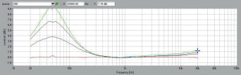

Na ostatnim rysunku (już na tej stronie, rys. 6) pokazujemy całą rodzinę charakterystyk zmierzonych przy impedancji wyjściowej wzmacniacza 100 Ω, wszystkich badanych słuchawek, oczywiście na ujednoliconej skali - aby w łatwy do uchwycenia sposób pokazać zakres zmian i różnic między słuchawkami.
Teoretycznie najgorszy związek to wysoka impedancja wyjściowa wzmacniacza oraz niska impedancja słuchawek, ale o dużej zmienności, najczęściej związanej z wysoką impedancją wyjściową.
Zmienia to charakterystykę, ale nie można wykluczyć, że w szczególnych przypadkach może brzmieniu pomóc, wzmacniając zbyt słaby bas. Ale wróćmy jeszcze do przykładu ATH-WP900, które w dotychczasowej ocenie wypadły bardzo dobrze, bowiem nie wzięliśmy pod uwagę jeszcze jednego czynnika...
Nawet gdy bas nie zostanie wyraźnie wyeksponowany na skutek działania dzielnika napięcia dzięki niewielkiemu wzrostowi impedancji w zakresie niskich częstotliwości, to przy niskiej impedancji słuchawek i wysokiej impedancji wyjściowej wzmacniacza grozi nam znaczne pogorszenie odpowiedzi impulsowej (bardzo niski współczynnik tłumienia, poniżej 1!), a więc bas tłusty i słabo kontrolowany, zresztą też podbity.

Producenci mają na to różne sposoby. W Ferrum Oor jest przełącznik czułości (to z jednej strony najlepsze rozwiązanie, z drugiej – wymaga "współpracy" użytkownika). W Sennheiserze HDV 820 musimy bardzo mocno "odkręcić" gałkę w przypadku słuchawek o wysokiej impedancji, ale w ten sposób pozostawiono wystarczającą dokładność ustawień w niższym podzakresie, w którym będą obsługiwane niższe impedancje.
