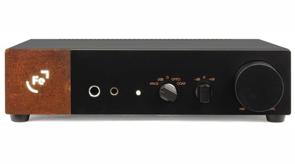

Ferrum Erco - wzornictwo
Unifikacja obudów to nie od dzisiaj częsta praktyka. Na razie wszystkie potrzeby Ferrum spełnia jedna "formatka", modyfikowana tylko w obrębie przedniej i tylnej ścianki.
Po mocno wyspecjalizowanym Oor, Erco jest bardziej uniwersalny
Solidność i pasowanie elementów nie budzi żadnych zastrzeżeń, ale projekt nie byłby szczególnie atrakcyjny bez jednego elementu, który określa charakter wszystkich urządzeń Ferrum – w lewym narożniku wprawiono kawałek tzw. stali kortenowskiej pokrywającej się rudym nalotem.
W centrum tego elementu świeci logo, intensywność można regulować lub w ogóle LED wyłączyć. Kiedy jednak urządzenie jest wyłączone... logo świeci; delikatnie, ale ciągle. To może być trochę mylące, wolałbym, aby było "normalnie": aby gasło wraz z wyłączeniem urządzenia.

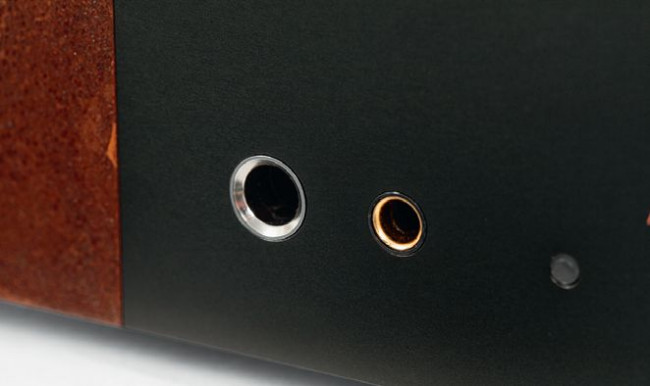

W Erco nie ma wyjścia słuchawkowego XLR (obecnego w Oor), ale wyjście zbalansowane jest, tyle że w postaci gniazda 4,4-mm (tzw. Pentaconn). Cieszyć się czy martwić? Po prostu zadbać o odpowiedni przewód, o ile nie ma go w komplecie ze słuchawkami. Standard 4,4 mm zyskuje coraz większą popularność. Jest też gniazdo 6,3-mm (tzw. duży jack) dla połączeń niezbalansowanych.

Słuchawki podłączymy do dwóch wyjść – klasycznego 6,3-mm gniazda oraz 4,4-mm zbalansowanego (tzw. Pentaconn).

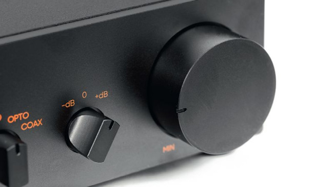

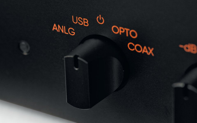

Pierwsze z pokręteł to przełącznik źródeł, a jeżeli żadne z nich nie zostanie wybrane, może też odciąć zasilanie (w pozycji pionowej). W tej sytuacji, przełączając między źródłami, musimy przejść przez pozycję wyłączenia urządzenia. Wejściu analogowemu przydzielono diodę sygnalizacyjną.
Drugim przełącznikiem ustawiamy wstępnie wzmocnienie. Dostępne są trzy pozycje: neutralna 0 dB i skrajne, oznaczone jako "-" oraz "+". Zarówno tłumienie, jak i wzmocnienie sygnału (względem pozycji wyjściowej) wiąże się z korektą dokładnie o 11,8 dB.
Oczywiście finalnie żądany poziom ustalamy pokrętłem – też dużym i wygodnym. Jeżeli założymy, że to urządzenie biurkowe, wszystko będzie na wyciągnięcie ręki i niepotrzebne jest nawet zdalne sterowanie. Jeśli jednak użyjemy Ferrum Erco w roli przedwzmacniacza, do czego przecież jest przygotowany, byłoby nam łatwiej z pilotem.

Przełącznik wejść pełni również rolę wyłącznika zasilania; wybór wejścia analogowego sygnalizuje niewielka dioda.

Przełącznik wzmocnienia wstępnie dopasuje działanie wzmacniacza do słuchawek o różnych parametrach.

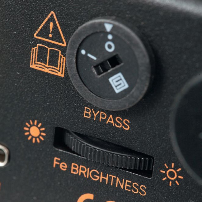

Niewielkie pokrętło służy do regulacji intensywności podświetlenia logo na przednim panelu. Mały przycisk aktywuje tryb bypass (z pominięciem regulacji głośności na wyjściach RCA i XLR).

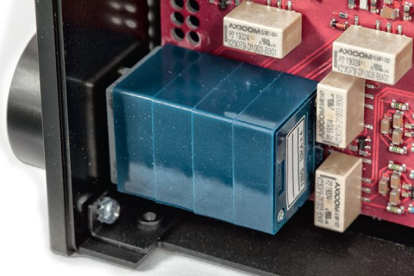

Regulacja głośności jest nietypowa, ale nie jesteśmy już tym zaskoczeni, tak samo było w Oor – zamiast powszechnie stosowanych scalaków, pracuje tutaj "tradycyjny" potencjometr (Alps), ale w nietradycyjny sposób.
Potencjometr ma aż cztery sekcje (konieczne do obsługi sygnałów zbalansowanych), wyprodukowała go japońska firma Alps. Nie jest to rewolucja, a rozwiązanie stosowane już kilka dekad temu, lecz obecnie rzadko spotykane. Po przejściu przez potencjometr następuje kolejny etap wzmocnienia.
Bufory wyjściowe dla słuchawek wykonano aż z czterech kości (cztery niezależne wzmacniacze), które mogą obsłużyć słuchawki zarówno o niskich, jak i wysokich impedancjach.

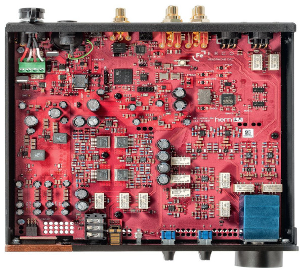

Wewnątrz nie ma zasilacza (chociaż są pomocnicze obwody np. stabilizatorów napięcia), co pozwoliło swobodnie rozplanować wszystkie sekcje audio.
Ferrum Erco - układ elektroniczny
Ciekawostką jest obecność procesora cyfrowego dopasowującego parametry pracy toru analogowego (np. różne wzmocnienie dla różnych wejść), co całej konstrukcji nie upraszcza, ale skraca samą ścieżkę sygnału – a to jest korzystne dla jakości.

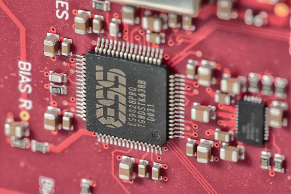

Producenci takiego czy innego sprzętu wyposażonego w DAC mają od jakiegoś czasu ograniczone możliwości – ku zadowoleniu firmy ESS Technology, której na skutek katastrofy odpadł (przynajmniej na jakiś czas) główny konkurent, czyli firma AKM.
Ferrum stosuje więc układ ESS Technology ES9028PRO, obecnie jeden z nowocześniejszych konwerterów. ES9028PRO obsługuje nawet sygnały PCM 32/768 oraz DSD1024, czego jednak sam Ferrum Erco nie potrafi prawdopodobnie ze względu na konfigurację interfesjów wejściowych. Bezpośrednio przy przetworniku widać kość zegara taktującego oraz rozbudowane stabilizatory napięcia zasilającego.

Przetwornik cyfrowo-analogowy to ośmiokanałowy ESS Technology ES9028PRO.

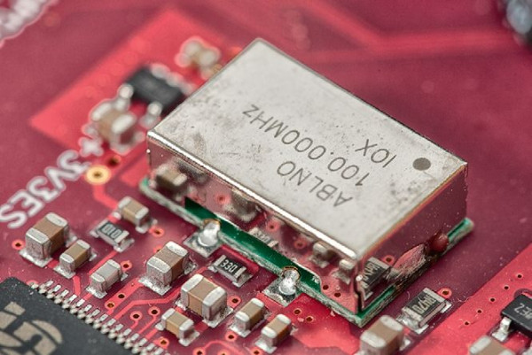

Obok przetwornika zainstalowano precyzyjny, wzorcowy zegar taktujący
Obok przetwornika zainstalowano precyzyjny, wzorcowy zegar taktujący.

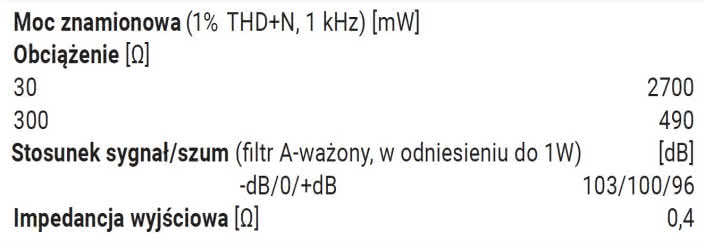

Erco ma trzy tryby czułości. Faktycznie, w trybie 0 dB napięcie na wyjściu słuchawkowym jest więc dokładnie takie, jakie dostarczamy do wejść (analogowych). Mimo to działanie Erco jest potrzebne ze względu na impedancję obciążenia, jaką reprezentują słuchawki.
Poziom szumów teoretycznie powinien być najniższy w ustawieniu "-dB" (czyli przy najniższej czułości) i tak właśnie jest, wzmacniacz osiąga wówczas znakomite 103 dB, ale w trybie "0 dB" jest tylko o 1 dB gorzej, a w trybie "+ dB" wciąż notujemy bardzo dobre 96 dB.
Producent zadeklarował moc 300 mW przy 300 Ω oraz 1,7 W przy 50 Ω (na wyjściu niezbalansowanym). W naszych pomiarach przy 300 Ω moc wynosi 490 mW, a przy 30 Ω – 2700 mW.

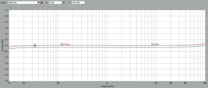

Charakterystyki częstotliwościowe (rys. 1) dają powody nie tylko do zadowolenia, ale wręcz zachwytu, liniowość jest doskonała. Przy 10 Hz spadek wynosi -0,2 dB, a przy 100 kHz notujemy tak samo śladowe uwypuklenie. W spektrum harmonicznych (rys. 2) najsilniejsza jest trzecia, ale jej poziom to niskie -91 dB, przy 100 dB leży druga, piąta w okolicach -109 dB.

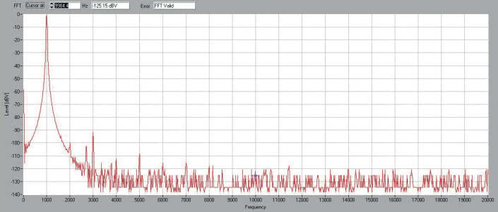

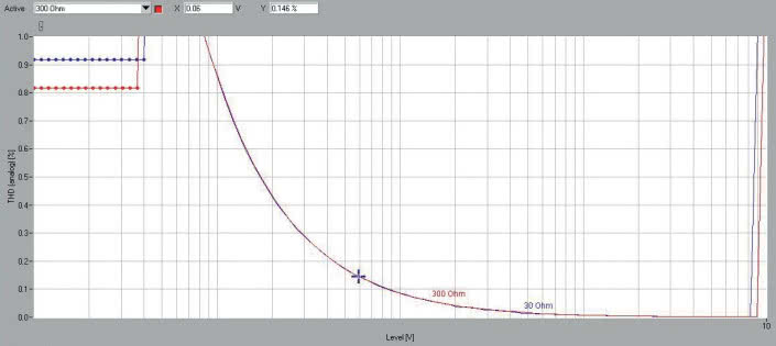

THD+N (rys. 3) schodzą poniżej 0,1% już powyżej napięcia wyjściowego 0,08 V i osiągają minimum 0,002% (to granica rozdzielczości naszego systemu pomiarowego). Charakterystyki dla obydwu impedancji są idealnie zbieżne.
Impedancja wyjściowa wynosi bardzo niskie 0,4 Ω, co wraz z wysoką mocą wyjściową powoduje, że możemy bez obaw podłączać do Erco właściwie dowolne słuchawki.
