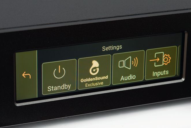

Pojedyncze pokrętło służy do regulacji głośności, pozostałymi funkcjami zajmuje się kolorowy, dotykowy wyświetlacz. Tutaj wybieramy wejścia, ale nie tylko, bo przełączymy też tryby filtrowania cyfrowego i parę innych funkcji. Wyjście słuchawkowe przygotowano w nowoczesnym, zbalansowanym standardzie 4,4 mm, ale stąd łatwa droga do niesymetrycznego 6,3-mm wtyku – w zestawie jest przejściówka.
Jako opcję (płatną) producent oferuje dodatkowe funkcje (zmieniające brzmienie) w pakiecie GoldenSound.

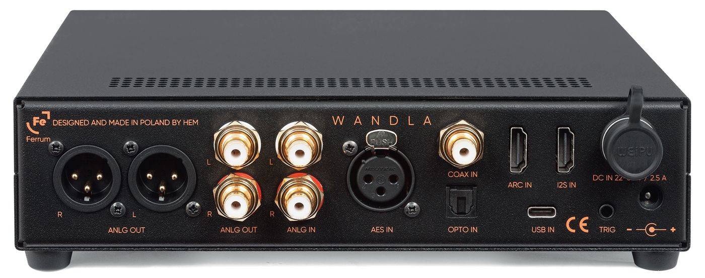

Ferrum Audio Wandla HP - złącza

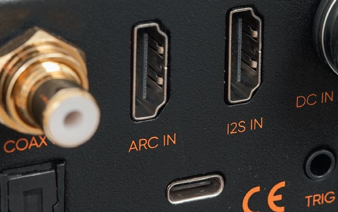

Ferrum Audio Wandla HP ma piękny zestaw wejść cyfrowych, nie ustępuje tutaj podobnie wyposażonemu Eversolo DAC-Z10. Są więc oczywiste gniazda optyczne i współosiowe, dalej AES/EBU, USB (w formie USB-C), a także I2S; dwa ostatnie sięgają PCM 32 bit/768 kHz oraz DSD512. Brawa również za HDMI z ARC, dzięki czemu Wandla HP może zostać podłączona do telewizora.
Wyjścia analogowe są dwa, RCA i XLR, a napięcie może sięgać aż do 10 V, więc łatwo będzie wysterować każdą końcówkę mocy. Jest też analogowe wejście RCA, a ponieważ regulacja głośności jest zarówno analogowa, jak i cyfrowa (oczywiście do wyboru, nie obydwie naraz), więc Wandla HP może pracować jako przedwzmacniacz analogowy bez podwójnej konwersji.

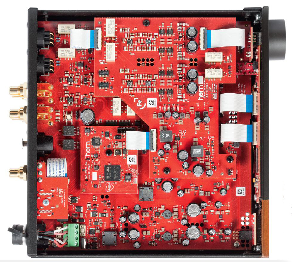

Ferrum Audio Wandla HP - układ elektroniczny

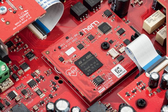

Centralnym układem Wandla HP jest nowoczesny procesor z rodziny ARM, który Ferrum nazywa "Sercem". Jego zadaniem jest obróbka sygnałów cyfrowych, zanim trafią do konwertera cyfrowo-analogowego.
Wyjść i wejść wystarczy nawet w dużych systemach, Wandla HP przyjmuje również sygnały analogowe.
"Serce" zajmuje się między innymi filtrowaniem cyfrowym oraz dekodowaniem sygnałów MQA. Większość producentów korzysta z filtrów wbudowanych w gotowe układy konwertera C/A. Ferrum dodaje do tego własne filtry, które mają działać jeszcze lepiej, a na pewno… inaczej. Opracowano je we współpracy z twórcami HQ Player – odtwarzacza muzyki dla komputerów.
Ferrum Audio Wandla HP ma jeden z najlepszych układów C/A – ES9038PRO. Jego dynamika (w trybie stereofonicznym) sięga aż 138 dB. To układ 8-kanałowy, który radzi sobie z PCM 32 bit/768 kHz oraz DSD1024 (konfiguracja interfejsów wejściowych sprawia, że Wandla HP przyjmuje "tylko" DSD512).
Analogową sekcję wyjściową Ferrum zaprojektowało samodzielnie, autorski jest też zbalansowany układ wzmacniacza słuchawkowego. Impedancja wyjściowa wynosi niskie 0,5 Ω, co gwarantuje bezproblemową pracę nawet ze słuchawkami o ekstremalnie niskiej impedancji znamionowej.
Sąsiadują ze sobą najnowocześniejsze gniazda wejściowe: USB, HDMI (z ARC) i wykorzystujące takie samo złącze I2S.

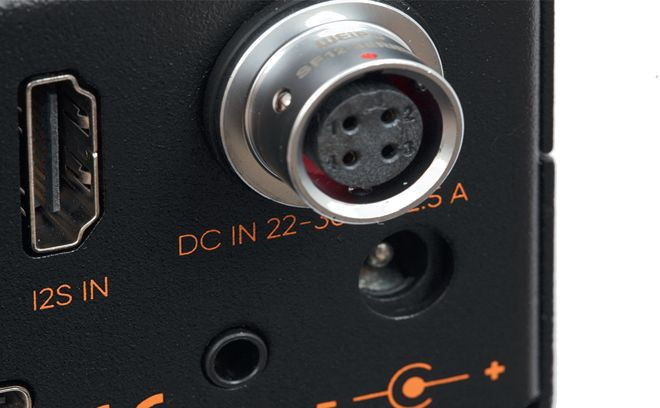

Wandla HP jest przystosowana do pracy z firmowym, zewnętrznym zasilaczem Hypsos.

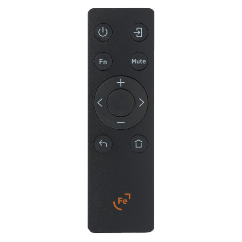

Wandla HP ma sporo wejść (w tym analogowe) i regulację głośności, przyda się więc zdalne sterowanie.

Dużą część głównej płytki zasłania rozbudowany moduł sekcji słuchawkowej.
Operacjami na sygnale cyfrowym zajmuje się firmowy moduł z procesorem ARM – "Serce".

Złote algorytmy do zabawy w brzmienie
Firma Ferrum opracowała specjalny dodatek do Wandla HP (jak i podstawowego modelu Wandla), wykorzystujący potencjał modułu "Serce". Pod nazwą GoldenSound (od niedawna Gen2) kryje się zestaw algorytmów modyfikujących brzmienie. Podzielono je na trzy sekcje:
Pierwsza to Impact+ zajmująca się odpowiedzią impulsową; do wyboru jest aż siedem profili (Reference, Ref+, Smooth, Kick+, DD-Comp, DD-Comp+, Sub-Bass) z płynną regulacją natężenia efektów.
Druga sekcja, Tube Mode, ma – zgodnie z nazwą – symulować brzmienie lampy; tutaj możemy wybrać typ lampy – EL34, KT88, 300B…
Przeanalizowano ich działanie i wpływ na sygnał, biorąc pod uwagę szerokie spektrum harmonicznych. Możemy też płynnie regulować natężenie wybranych efektów.
Funkcja "Spacial Enhancement" zajmuje się poprawą wrażeń przestrzennych; jest zoptymalizowana (niezależnie) dla słuchawek lub zespołów głośnikowych.
Licencja (na jedno urządzenie) GoldenSound Gen2 kosztuje 2600 zł.
