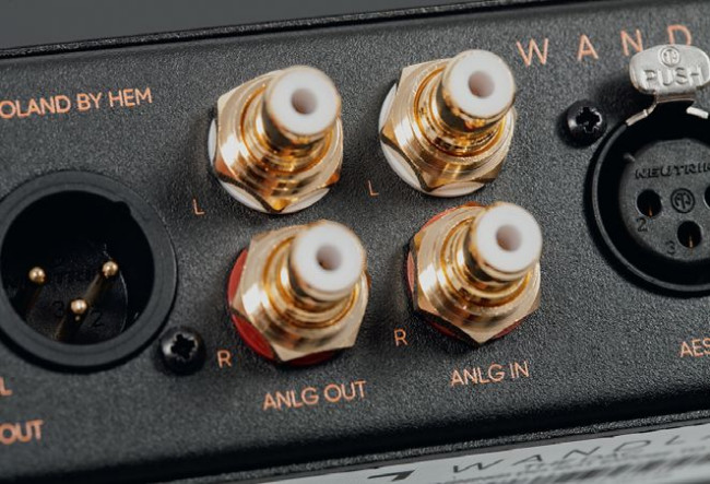

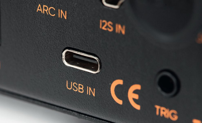

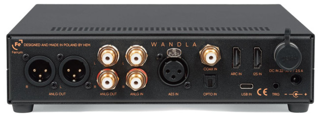

Możliwości przyłączeniowe są kapitalne. Skoro to DAC, zacznijmy od wejść cyfrowych z kompletem tradycyjnych oraz nowoczesnych rozwiązań. Współosiowe, optyczne, zbalansowane AES/ EBU, dalej USB-C, HDMI (z ARC) oraz I2S (na gnieździe HDMI). Do Wandla podłączymy też jedno źródło analogowe, liniowe – poprzez wejście RCA.

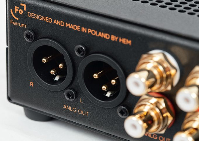

Producent oferuje dwa wyjścia analogowe - jedno RCA i jedno XLR (Wandla ma w pełni zbalansowany tor sygnału). Wandla przyjmuje sygnały cyfrowe PCM 32 bit/768 kHz, standard DSD256 i MQA – nie tylko przez wejście USB, ale także I2S. Wielopinowe gniazdo pozwala opcjonalnie podłączyć firmowy zasilacz Hypsos, w zestawie znajduje się standardowy zasilacz.

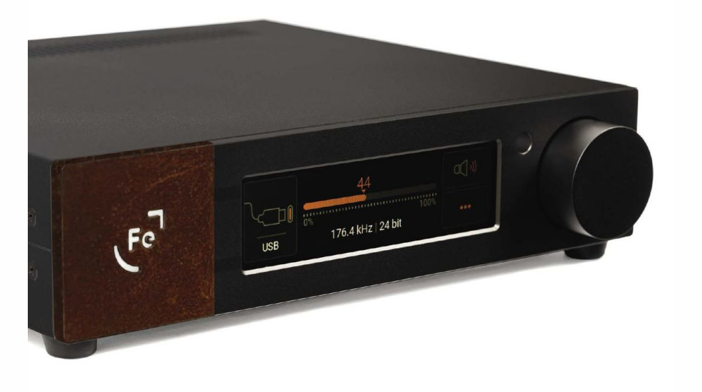

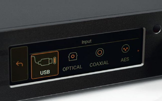

Dotykowy wyświetlacz w podstawowym trybie pracy wskazuje wybrane wejście, poziom głośności i parametry sygnału cyfrowego.

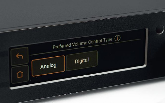

Menu zawiera bardziej zaawansowane funkcje, np. dwa tryby pracy regulacji głośności, analogowy i cyfrowy…
Dwa tryby regulacji głośności mają ścisły związek z konstrukcją urządzenia, a dokładniej – z analogowym wejściem. Dzięki niemu Wandla wchodzi w rolę przedwzmacniacza, a może i centrum systemu, w którym oprócz pasywnych kolumn głośnikowych potrzebne są już tylko końcówki mocy.
W przypadku wejścia analogowego regulacja głośności musi być analogowa (bo na szczęście Wandla nie ma przetwornika A/C). Dzięki temu źródła cyfrowe mogą pracować w obydwu wariantach.

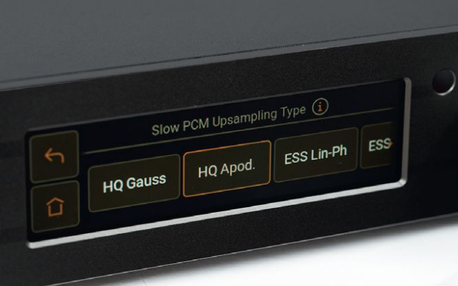

Filtry
Z kolei wybór wśród filtrów ma na celu wyłącznie dopasowanie brzmienia do gustu użytkownika. Mamy tu do dyspozycji pięć opcji. Trzy z nich to algorytmy wbudowane w samą kość przetwornika C/A.
ESS 9038PRO ma w tym zakresie nawet większe możliwości (w sumie 7 trybów), Ferrum wytypowało wyłącznie te o stromych zboczach (czyli tzw. Fast Roll-Off).
Dwa z nich to "proste" filtry Linear Phase (dobre charakterystyki fazowe, oscylacje wokół impulsu) oraz Minimum Phase (bez oscylacji przed impulsem). Wariant trzeci jest czymś pośrednim – nowoczesnym filtrem apodyzującym z mocną redukcją oscylacji zarówno przed, jak i za impulsem.
 …a także pięć wariantów filtrów cyfrowych, do których producent przywiązuje szczególnie dużą wagę
Nowoczesne przetworniki DAC są coraz bardziej wszechstronne. Wandla może stać się centralą systemu stereo, przejmując rolę przedwzmacniacza.
Dwa kolejne filtry przygotowano we współpracy ze specjalistą w tej dziedzinie – firmą Signalyst. Obydwa należą do rodziny układów apodyzujących. Pierwszy wariant o nazwie HQ Gauss ma dobre charakterystyki właściwie w każdej dziedzinie (częstotliwościowej i impulsowej) i jest polecany (przez Ferrum) do każdego rodzaju muzyki.
Na temat drugiego HQ Apod wiemy tylko tyle, że producent rekomenduje go do "nowoczesnych nagrań, wykonanych w prawdziwej akustyce lub zawierających istotne informacje przestrzenne". Istotne jest też to, że te dwa filtry HQ wiążą się ze zupełnie innym prowadzeniem sygnału, do czego wrócimy analizując konstrukcję urządzenia.
Na swojej stronie internetowej Ferrum Audio zaprasza użytkowników Wandla do dzielenia się własnymi spostrzeżeniami dotyczącymi właściwości filtrów. Przygotowano do tego nawet ankietę, której wyniki mają zostać uwzględnione w projekcie nowych filtrów i ustawień… które każdy będzie mógł wgrać (aktualizując oprogramowanie przetwornika). W ten sposób Ferrum zamieniło "zwykłą” funkcję w narzędzie komunikacji z użytkownikami i ponownie błysnęło oryginalnością.

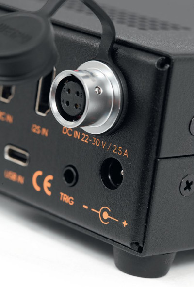

 Gniazdo dla zewnętrznego, firmowego zasilacza Hypsos kusi perspektywą osiągnięcia jeszcze lepszych rezultatów.
O ile tylko możemy, korzystajmy z XLR-ów; cały tor sygnału (począwszy od przetwornika C/A) jest zbalansowany.

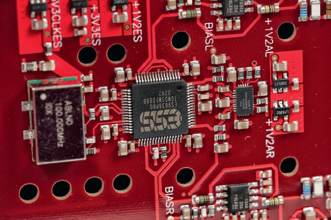

Wybór dostawcy scalaka konwertującego nie jest zaskoczeniem, układ pochodzi z firmy ESS Technology, natomiast sam typ (ES9038PRO) jest już powodem do specjalnego zadowolenia – to doskonale znany, ale też wciąż jeden z najlepszych układów, imponujący fantastyczną dynamiką (aż 132 dB w trybie 8-kanałowym).
Sygnał prowadzony jest torem zbalansowanym, więc w urządzeniu stereofonicznym wystarczyłyby cztery kanały, a ponieważ jest ich dwa razy więcej, więc zostały połączone parami równolegle, co sprzyja niższej impedancji na wyjściu (tej sekcji). Cyfrowa regulacja głośności odbywa się prawdopodobnie w samym przetworniku, który daje taką możliwość, natomiast za regulację analogową odpowiadają dwa świetne, scalone tłumiki JRC MUSES 72323 (każdy stereofoniczny).

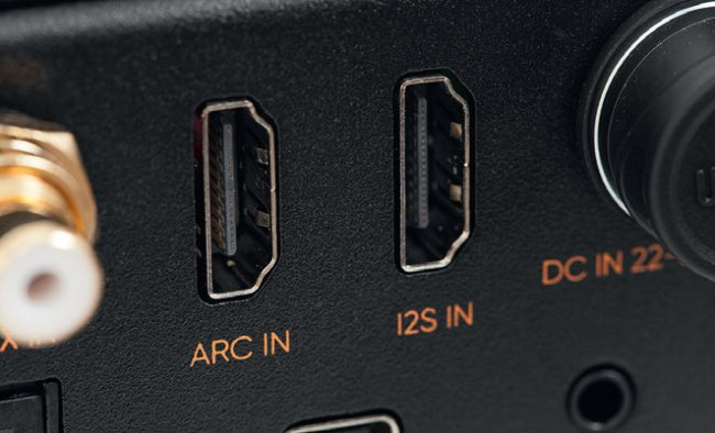

Dwa złącza typu HDMI realizują rożne zadania: jedno z nich służy do podłączenia telewizora (kanał zwrotny ARC), drugie – źródła w standardzie I2S.
Do Wandli podłączymy jedno źródło analogowe, którego sygnał nie zostanie poddany żadnym konwersjom aż do wyjścia. Może za to zostać poddany analogowej regulacji poziomu.

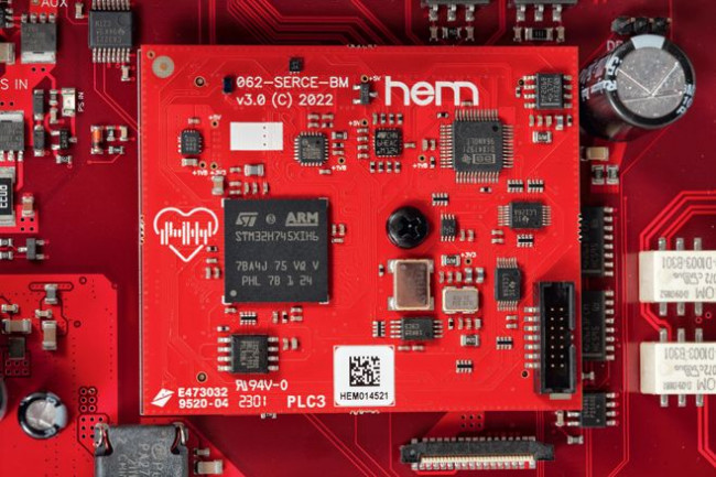

Na uwagę zasługuje firmowy moduł o nazwie Serce (umieszczony na niewielkiej dodatkowej płytce) z mocnym procesorem w architekturze ARM. To właśnie Serce odpowiada za dekodowanie sygnałów MQA czy obróbkę standardu DoP, pełni także rolę upsamplera i filtrów cyfrowych (wariantów HQ Gauss i HQ Apod).
Czuwa też nad sprawami bardziej przyziemnymi, jak obsługa komend sterujących z pilota, wyświetlanie informacji na ekranie czy komunikacja USB. Zasilanie prowadzone jest wydzielonymi torami dla sekcji analogowej i cyfrowej, z zaawansowanymi obwodami stabilizacji i filtrowania, które Ferrum opanowało przy wcześniejszych konstrukcjach. Mimo to jako najlepsze rozwiązanie polecany jest zewnętrzny zasilacz Hypsos.

Za najważniejsze wejście cyfrowe wypada uznać USB-C, chociaż I2S nie ustępuje mu w maksymalnych parametrach przyjmowanych sygnałów.

Autorskie algorytmy filtrów cyfrowych wykonuje moduł o nazwie Serce i zawarty w nim procesor ARM.
Przetwornik C/A to doskonale znany, świetny ES9038PRO firmy ESS Technology.

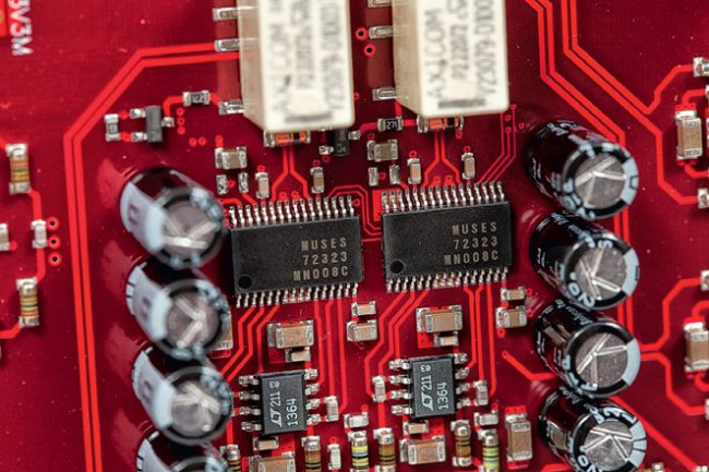

Jeśli uruchomimy analogową regulację głośności, sygnały trafią do dwóch scalonych tłumików JRC MUSES.
