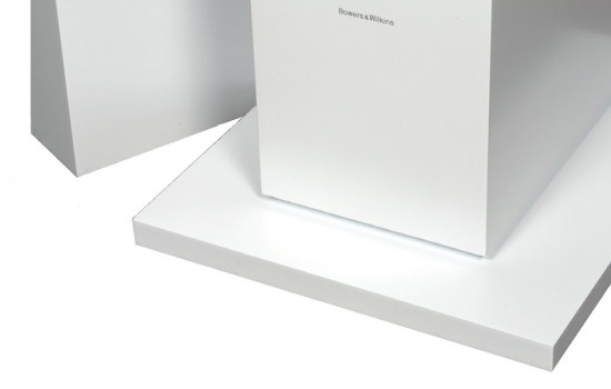

Cokół to prostokąt wycięty z mdf-u, szeroki i głęboki, na pewno doskonale stabilizuje kolumnę, a ponoć taki musi być ze względu na... przepisy unijne, definiujące nawet kąt, o jaki kolumny mogą zostać bezpiecznie przechylone. Przykręcenie cokołu pozostaje jednak w gestii użytkownika.

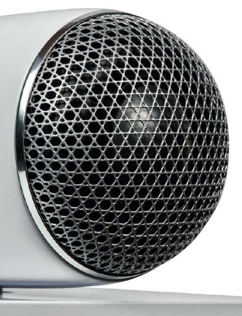

Nowa kopułka wysokotonowa, wspólna już dla wszystkich modeli serii 700 S2, to typ "Carbon Dome"; nowa jest też siateczka osłaniająca, zapożyczona z serii 800 D3 - wygląda jak biżuteria. Nie zdejmiemy jej sami, wszystkie współczesne Bowersy mają w podobny sposób zabezpieczone kopułki wysokotonowe.

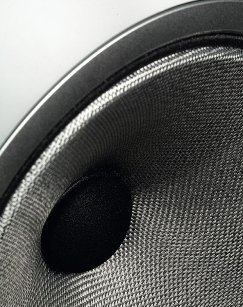

Przygotowano więc plecionkę z jeszcze lepszego materiału, ale z jakiego dokładnie, firma nie ujawnia i nie precyzuje, na czym dokładnie polega jego przewaga nad Kevlarem. Nadano jej odpowiedni kolor i nazwano Continuum, co właśnie jest deklaracją ciągłości w zakresie zasadniczych właściwości, a przy okazji - nikt inny do Continuum dostępu nie ma, a nawet jak ma, to nie może go tak nazywać, bo tym razem nazwa jest zastrzeżona przez Bowersa.
Wszystko, co powyżej napisane, dotyczy teraz zarówno serii 800 D3, jak i 700 S2. Seria CM S2 na tle nowych 800-ek gwałtownie straciła na atrakcyjności przez pozostawanie z Kevlarem, zbyt wiele ją dzieliło od konstrukcji referencyjnych, które i tak są znacznie bardziej efektowne. "Dowartościowanie" serii 700 S2 materiałem Continuum na pewno nie zagraża wciąż wyraźnej przewadze 800-ek.
Ale już w modelu CM10 (jeszcze w czasach panowania Kevlaru, i jeszcze nawet nie w edycji S2), który pojawił się w serii CM chronologicznie jako ostatni, po raz pierwszy zastosowano (w serii CM) dwa inne rozwiązania: "odsprzęgnięcie" głośnika średniotonowego od frontu obudowy za pomocą jego mocowania do tylnej ścianki i wyeksponowanie głośnika wysokotonowego ponad główną skrzynią obudowy. Walory te utrzymano oczywiście w kolumnach Bowers & Wilkins CM10 S2, a teraz w Bowers & Wilkins 702 S2, dodając do tego kolejne modyfikacje (nie tylko membranę Continuum).
Zamiast Kevlaru plecionka Continuum o zasadniczo podobnych właściwościach, zapobiegających powstawaniu w membranie fal stojących. Zawieszenie typu FST (niemal niewidoczny, cieniutki pierścień z?gąbki) jest optymalne dla takiej membrany, o ile stosowana jest ona tylko w zakresie średniotonowym.
Zamiast Kevlaru plecionka Continuum o zasadniczo podobnych właściwościach, zapobiegających powstawaniu w membranie fal stojących. Zawieszenie typu FST (niemal niewidoczny, cieniutki pierścień z gąbki) jest optymalne dla takiej membrany, o ile stosowana jest ona tylko w zakresie średniotonowym.

Paleta wersji nie uległa więc zmianie w stosunku do serii CM10 S2. Nie zrezygnowano też z ogromnego cokołu, chociaż nie jest on pokazywany w katalogu - równie imponującego i użytecznego, co nieładnego i kłopotliwego; kolce można też wkręcić bezpośrednio w dolną ściankę, a pozostawienie wyboru użytkownikowi to rozsądny... wybór samego producenta; cokół w takim "wydaniu" istotnie poprawia stabilność, a jeżeli miałby ją poprawiać tylko iluzorycznie, to lepiej, żeby w ogóle go nie było - kolumna będzie wyglądała elegancko bez żadnych dodatków.

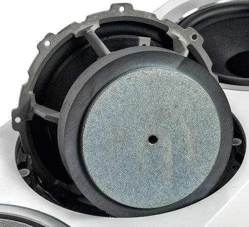

Głośniki niskotonowe mają wyjątkowo potężne (jak na swoją wielkość) układy magnetyczne. Pochodząca stąd siła może zostać wykorzystana do poprawy wielu parametrów, zwłaszcza odpowiedzi impulsowej, co staje się sprawą pierwszorzędną, gdy głośniki pracują w relatywnie niewielkiej objętości, która podnosi dobroć układu rezonansowego. Aby utrzymać ją w dopuszczalnych granicach, potrzebna jest jej niska wartość wyjściowa (Qts), a ta w największej mierze zależy od współczynnika siły (Bl).

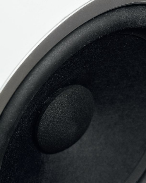

Na membranę warto spojrzeć od dołu - ma kształt konkawy ("miski"), mimo że od zewnętrz jest stożkowa... bowiem jej przekrój ma zmienną grubość (najgrubsza mniej więcej w połowie promienia), a struktura składa się z dwóch warstw celulozowych i piankowego rdzenia. Dzięki temu, przy umiarkowanej, optymalnej masie (co wcale nie znaczy, że im mniejsza, tym lepiej) zostaje uzyskana bardzo dobra sztywność - ważna w pracy z dużymi amplitudami niskich częstotliwości.
Z kolei zmiany w stosunku do CM10 S2 (i np. 703 S2 względem CM9 S2) dotyczą nie tylko membrany głośnika średniotonowego, ale wszystkich przetworników - również niskotonowych i wysokotonowego. Ostatecznie najlepsza konstrukcja serii 700 S2 zbliżyła się do techniki referencyjnych 800-ek bardziej niż kiedykolwiek wcześniej; przynajmniej teoretyczna przewaga nad CM10 S2 jest tak wyraźna, przy umiarkowanym wzroście ceny, że może to wywołać u posiadaczy tych pierwszych duże niezadowolenie.
W głośnikach niskotonowych membrany były wcześniej jednowarstwowe, z prasowanej pulpy celulozowej, wzmacnianej włóknem Kevlarowym; swoją drogą, bardzo dobre do pracy w tym zakresie częstotliwości. Ale w 702 S2 są jeszcze lepsze, podobne (choć nie identyczne) jak w 800-kach, typu "aerofoil", czyli sandwiczowe, o specjalnym profi lu obliczonym na uzyskanie jak najwyższej sztywności przy ustalonej masie (najgrubsze w połowie promienia).
Z zewnątrz tego nie zdradzają - od tej strony powierzchnia jest stożkowa, ale od spodu ma formę konkawy. Zewnętrzne warstwy są celulozowe (w 800-kach - z włókna węglowego), wypełniająca pianka też jest innego typu. Nakładka przeciwpyłowa ma niewielką średnicę (podobny profi l i "gumowaty" materiał, jak w średniotonowym.
Głośnik średniotonowy ma nie tylko nową membranę i nowe mocowanie, ale też nowy aluminiowy kosz, a przede wszystkim neodymowy układ magnetyczny, kosztowny, bo znacznie większy niż w głośnikach wysokotonowych, w których jest stosowany relatywnie częściej.
Jego górne zawieszenie jest "śladowe", połączenie membrany z koszem niemal bezpośrednie, aby zbyt "obfi te" zawieszenie, które nie jest potrzebne przy umiarkowanych amplitudach, nie wprowadzało tłumienia; tutaj wystarczy wąski i cienki pierścień z gąbki.
Wykręcenie głośnika średniotonowego jest możliwe przede wszystkim po… konsultacjach z serwisem. Podczas pierwszej sesji nie udało nam się odkryć, jak jest zamocowany głośnik, poza ustaleniem, że jego kosz dość swobodnie "pływa" w wyfrezowaniu obudowy (można nim nawet obracać, w płaszczyźnie przedniej ścianki w zakresie kilkunastu stopni). Dość duża szczelina między koszem a krawędzią wyfrezowania sugerowała, że jest potrzebne jakieś specjalne narzędzie, aby kosz uchwycić, obrócić i odblokować...

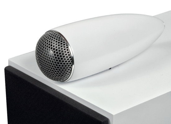

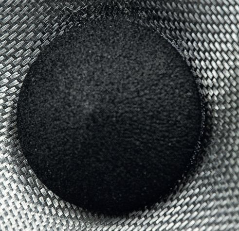

Kopułka wysokotonowa nazwana jest przez firmę Carbon Dome, co nawiązuje do najlepszych kopułek diamentowych z serii 800, ale technologicznie wywodzi się kopułek aluminiowych i jest kolejnym etapem ich ewolucji, po ostatniej edycji "Double Dome".
Bazę stanowi bardzo lekka kopułka aluminiowa (o grubości 30 mikronów), którą napylono na warstwę węgla (od strony zewnętrznej, widocznej, stąd ciemniejszy kolor); od tyłu doklejono pierścień karbonowy (300 mikronów) wzmacniający membranę w newralgicznym miejscu - przy połączeniu z cewką.
Rezonans "break-up", będący jednym z kluczowych parametrów wszelkich "sztywnych" kopułek (im wyżej leży, dalej od pasma akustycznego, tym lepiej), został przesunięty ponoć do 47 kHz (w kopułkach aluminiowych "Double Dome" lokuje się przy 38 kHz, a w diamentowych - przy 70 kHz). Wyeksponowana "kapsuła", w której jest zainstalowany właściwy przetwornik wysokotonowy, to masywny element wyfrezowany z bloku aluminium (podobnie jak w aktualnych 800-kach; wcześniej był on odlewany ze stopu cynkowego), bardzo sztywny, ale osadzony elastycznie, aby zatrzymać przenoszenie wibracji z obudowy.

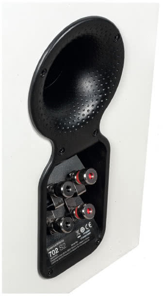

Jeden tunel bas-refleks wyprowadzono na tylnej ściance, tuż powyżej gniazda (wszystkie niskotonowe pracują w jednej komorze), jego średnica ma tylko 4,5 cm; zaskakująco niewiele, jak na baterię głośników "zasilających" układ rezonansowy obudowy - może się wydawać, że nieuchronnie doprowadzi to do powstawania turbulencji, ale...
Nie, wcale nie flowport będzie tutaj najważniejszym lekarstwem (specjalnie wyprofilowane zakończenia tunelu), lecz fakt, że przy bardzo niskim strojeniu układ działa w zakresie już zdecydowanie opadającej charakterystyki głośników (w tym konkretnym przypadku), przy znacznie mniejszych prędkościach ruchu membran (dla turbulencji ważna jest nie amplituda pojedynczego cyklu, lecz prędkość, zmniejszająca się też wraz z obniżaniem częstotliwości).

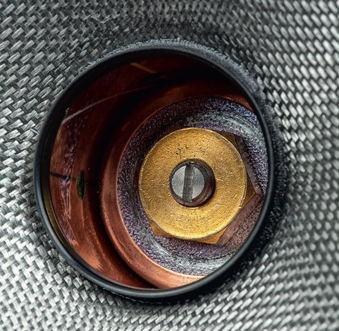

...system jest jednak inny - nakładka przeciwpyłowa to wciśnięty w cewkę drgającą, dostatecznie miękki "grzybek", który należy z wyczuciem wyciągnąć, aby ujrzeć nakrętkę wykonaną prawdopodobnie z brązu niemagnetycznego. Teraz wystarczy już tylko klucz nasadowy, bodajże M16... Na obwodzie rdzenia układu magnetycznego (przy cewce) widać też tzw. pierścień Faradaya redukujący indukcyjność cewki, a przez to linearyzujący impedancję.

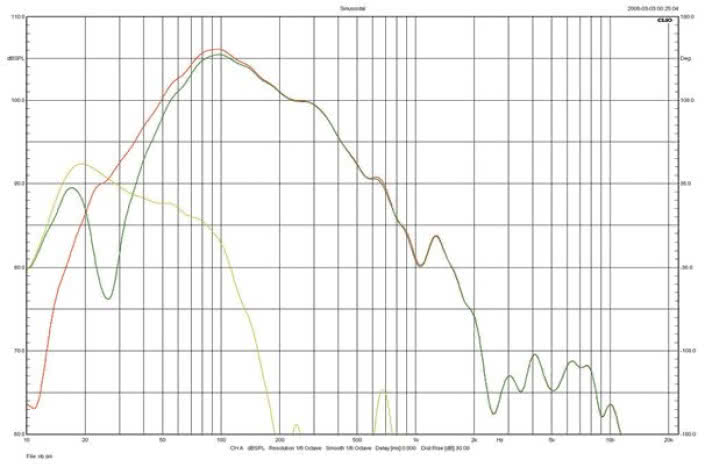

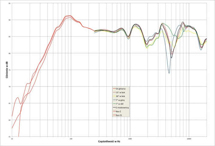

Charakterystyka przetwarzania 702 S2 nie jest niespodzianką - wygląda bardzo podobnie, jak w przypadku jej poprzednika, CM10 S2. Delikatne różnice, które można zidentyfikować porównując obydwie charakterystyki, wynikają nawet w większym stopniu ze zmiany wysokości osi głównej pomiaru w obydwu sesjach pomiarowych, niż z rzeczywistych różnic między konstrukcjami.
Poprzednio ustawiliśmy mikrofon na wysokości 90 cm, teraz na wysokości 100 cm - niemal dokładnie pomiędzy głośnikiem średniotonowym a wysokotonowym, co wpłynęło na szczegóły kształtu charakterystyki w zakresie 2-10 kHz, również na osiach +/-7°. Jednak w ogólnym obrazie specyficzny dla tych konstrukcji rozkład nierównomierności wskazuje, że nowe głośniki mają podobne charakterystyki, a filtrowanie jest niemal dokładnie takie samo (co podpowiada też bliźniaczo wyglądająca charakterystyka impedancji).
Aby "wypełnić" głębokie, na szczęście wąskopasmowe osłabienie przy ok. 5 kHz (prawie na pewno wynikające z przesunięcia fazy między indywidualnymi charakterystykami średniotonowego i wysokotonowego), najlepiej zająć dość niską pozycję, za co zapłacimy tylko niewielkim pogłębieniem osłabienia w zakresie 2–3 kHz (zielona krzywa z osi -7°); w powstającej wówczas "konfiguracji" górek i dołków, charakterystyka "prawie" mieści się w ścieżce +/-3 dB, ale dopiero od ok. 150 Hz - poniżej pojawia się wyeksponowanie, koncentrujące się przy 100 Hz.
Chcąc uwzględnić w deklaracji pasma niskie częstotliwości, należałoby zamknąć obudowę, wybrać oś -7°, poszerzyć ścieżkę do +/-4 dB i wtedy można złapać "katalogowe" 45 Hz - 28 kHz. Mimo że nasz pomiar kończy się na 20 kHz, to poziom na tej granicy nie pozwala wykluczyć, że 28 kHz zostaje z takim spadkiem osiągnięte. Maskownica nie wprowadza niemal żadnych dodatkowych zakłóceń, można ją spokojnie pozostawić założoną.
Sposób zestrojenia obudowy (bas-refleks) też jest bardzo szczególny; już w podstawowej opcji (tunel otwarty) częstotliwość rezonansowa jest bardzo niska (26 Hz), a po włożeniu walca z gąbki, zmniejszającego przekrój, obniża się do 20 Hz. Ponieważ głośniki pracują w relatywnie niewielkiej objętości (na każdy przypada ok. 12 litrów), więc ich charakterystyka zaczyna opadać wcześnie, i tak niskie strojenie nie może efektywnie rozciągnąć przetwarzanego pasma - układ rezonansowy jest pobudzany niskim poziomem ciśnienia z samych głośników, więc sam też działa relatywnie "cicho", i różnice między charakterystykami dla obydwu częstotliwości rezonansowych są niewielkie, zbliżone do charakterystyki z systemu zamkniętego (dodatkowy walec włożony w pierścień); dopiero poniżej 20 Hz i na bardzo niskim poziomie rozchodzą się wyraźnie. Tym sposobem (zatyczkami) poziomu i zasięgu niskich częstotliwości wyraźnie nie zmienimy, ale wszystkie możliwe charakterystyki oznaczają, że odpowiedź impulsowa będzie bardzo dobra (w zasadzie typowa, tak jak i charakterystyki przetwarzania, dla obudowy zamkniętej).
Dla opcji bas-refleksowych, dających odrobinę wyższy poziom, nachylenie aż do 20 Hz utrzymuje się w granicach 12 dB/okt., a spadek -6 dB (względem poziomu średniego) pojawia się przy 40 Hz. Według danych producenta ma to być 33 Hz, ale przy takiej częstotliwości odczytujemy już -10 dB, co jednak nie jest wcale wynikiem bardzo słabym – w praktyce słyszalność tak niskich częstotliwości, w pomieszczeniu powodującym odbicia, wciąż będzie bardzo dobra.

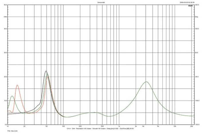

Charakterystyka (modułu) impedancji ma swoje minimalne wartości przy ok. 110 Hz i 650 Hz; przy 110 Hz notujemy ok. 3 Ω (producent podaje 3,1 Ω  - zgadza się), co oznacza, że impedancja znamionowa powinna być określona jako 4 Ω (producent podaje 8 Ω - nie zgadza się). Dość wysoka czułość (88 dB) wiąże się więc z relatywnie dużym "poborem" prądu i mocy; do "napędzenia" 702 S2 przyda się solidny wzmacniacz, zdecydowanie tranzystorowy.
W zakresie najniższych częstotliwości charakterystyka rozchodzi się na trzy krzywe, właściwe dla różnych opcji strojenia; bas-refl eksy zawsze pokazują parę wierzchołków (a minimum między nimi podpowiada, jaka jest częstotliwość rezonansowa obudowy), system zamknięty ma jeden wierzchołek (w tym przypadku przy 49 Hz).
