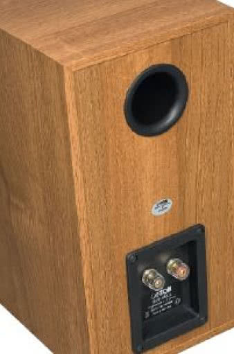

Przed kopułką znajduje się krótka tubka, mająca za zadanie nie tyle podnieść efektywność, co zmodyfikować charakterystyki kierunkowe. Zwrotnicę, inaczej niż w pozostałych monitorach tego testu, przymocowano nie do gniazda, ale bardziej tradycyjnie - do tylnej ścianki.

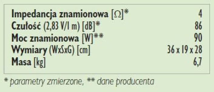

Moc wzmacniacza [W] 90
Wymiary [cm] 36 x 19 x 28
Typ obudowy br-t
Rodzaj głośników P
Efektywność [dB] 86
Impedancja (Ω) 4

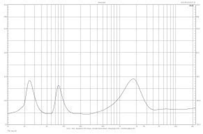

Minimum impedancji leżące przy 250 Hz, o wartości minimalnie wyższej od 4 omów, oznacza zakwalifi kowanie 4-omowej impedancji znamionowej, chociaż niewiele brakuje do 6-omowego standardu; takie obciążenie nie będzie wyzwaniem dla zdecydowanej większości wzmacniaczy.
Z przebiegu impedancji wynika, że bas-refleks dostrojono do ok. 50 Hz, na charakterystyce przetwarzania częstotliwość ta jest przetwarzana ze spadkiem ok. -6 dB względem poziomu średniego, który wynosi 86 dB - to całkiem dobra czułość jak na małą konstrukcję o "bezpiecznej" impedancji.

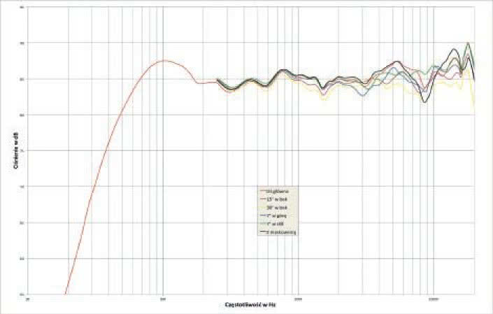

Charakterystyka przetwarzania wygląda bardzo dobrze, mimo że - jak już wiemy - nie sięga bardzo nisko, ale 50 Hz to dla takiego monitora w sumie nieźle. Lekkie wyeksponowanie przy 5 kHz może być źródłem delikatnego rozjaśnienia brzmienia.
Różnice pomiędzy przebiegami zmierzonymi na wszystkich uwzględnianych przez nas osiach są niewielkie, nawet pod kątem 30O charakterystyka trzyma się blisko pozostałych, więc nie trzeba będzie bardzo starannie ustawiać głośników, ich osie główne mogą mijać miejsce odsłuchowe, nie spowoduje to wyraźnej utraty energii w zakresie wysokich tonów. Maskownica wprowadza umiarkowane zafalowania, głównie przy 8-9 kHz.
