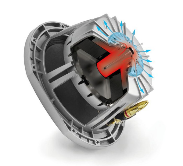

Uwagę skupiono przede wszystkim na redukcji ogólnego poziomu zniekształceń poprzez poprawienie rozpraszania ciepła. W tym celu zaczerpnięto rozwiązanie znane z chłodzenia procesorów (system odprowadzania ciepła LHS2), które wyprowadza je poprzez tylną część kosza głośnika.

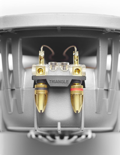

W ten sposób udało się osiągnąć 10% poprawę odprowadzania ciepła w stosunku do konwencjonalnych rozwiązań. Głośnik został wyposażony w specjalne zaciski do kabli sygnałowych, aby nie zakłócały przepływu powietrza wokół głośnika.

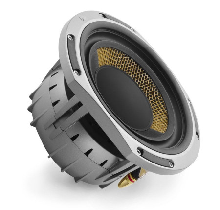

Przetwornik niskotonowy z membraną SVA
Bas z 16-centymetrowych przetworników nadaje się odtwarzania zarówno do nowoczesnej muzyki, jak i kwartetów smyczkowych lub wiolonczelowych.
Przetwornik ma opatentowaną membranę kompozytową SVA. Charakteryzuje się ona strukturą "kanapkową", składającą się z podwójnego arkusza włókna szklanego z wewnętrzną strukturą z masy celulozowej.
Układ napędowy powstał z podzespołów wykonanych z najwyższej klasy specjalnych stopów metali oraz elementów magnetycznych, co poprawia siłę i homogeniczność pola magnetycznego. Specyficzny profil części biegunowych w połączeniu z jakością metali pozwala na wytworzenie silnego i jednorodnego pola magnetycznego.
Kosz z odlewanego aluminium został poprawiony pod kątem mechanicznych właściwości, takich jak wygłuszenie pracy głośnika czy sztywność. Dzięki temu praca membrany pozostaje niezakłócona nawet przy największych wychyłach.
Z kolei ramiona kosza zostały opracowane w sposób, który zapewnia jak najlepsze chłodzenie cewki. Głośnik wyposażono w specjalne zaciski do kabli sygnałowych, aby nie zakłócały przepływu powietrza wokół głośnika oraz nie poluzowały się przy jego ekstremalnej pracy.
Autorski system chłodzenia LHS2
Wszystkie przetworniki w serii Triangle Magellan 40th mają kosz z odlewanego ciśnieniowo aluminium o wysokiej sztywności, który zapewnia maksymalny prześwit dla promieniującej tylnej powierzchni membrany.
Kosz składa się z dwóch części, a jego tylna pokrywa pełni funkcję chłodzącą. Przetworniki wyposażone są w pierścień przenoszący ciepło w kierunku osłony zewnętrznej (system LHS2), skutecznie je rozpraszając. Zdolność obsługi mocy dla każdego głośnika może przekroczyć nawet 200W RMS. System LHS2 zapobiega ryzyku przegrzania cewki i zapewnia lepszą wydajność.
