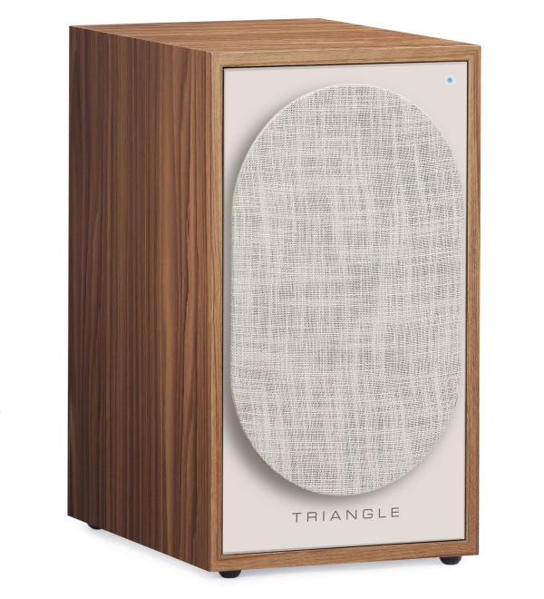

Francuski producent Triangle zaprezentował swoje najnowsze aktywne kolumny podstawkowe Borea Connect, wyposażone w jeden z najbardziej zaawansowanych wzmacniaczy dostępnych na rynku oraz w wejścia HDMI ARC i USB-B.
Kolumny można podłączyć do telewizora za pomocą kabla (do naszej dyspozycji jest wejście HDMI ARC) i dzięki technologii CEC zsynchronizować z pilotem o zasięgu 15 m. Wbudowany przedwzmacniacz gramofonowy obsługujący wkładki MM umożliwia im współpracę z gramofonem.
Triangle Borea Connect (tu posłuży nam wejście USB-B), sprawdzą się ponadto jako monitory studyjne, które będą współpracować z komputerem. Dzięki przetwornikowi C/A osiągną dźwięk studyjnej jakości bez utraty danych (384 kHz / 32 bity, DSD 256).
Borea Connect oferuje dużą liczbę wejść analogowych i cyfrowych - wejścia koaksjalne, optyczne, RCA, jak również wyjście na subwoofer.

Transmisja bezprzewodowa umożliwia przesyłanie muzyki z dowolnego urządzenia Bluetooth. Dzięki obsłudze kodeków Bluetooth 5.0 aptX HD i aptX Low Latency, zapewniających przesyłanie sygnału dźwiękowego o częstotliwość próbkowania maksymalnie 48kH/24-bit, można cieszyć się brzmieniem wysokiej jakości.
Wzmacniacz pracujący w klasie D, jak mówi producent, znakomicie prowadzi i kontroluje dynamikę kolumn, dostarczając 60W na kanał w przypadku modelu BR03 Connect oraz 50W na kanał w przypadku modelu BR02 Connect.
Model BR03 Connect jest wyposażony w 16-centymetrowy przetwornik z naturalnego papieru celulozowego i 25-milimetrową kopułką wysokotonową z jedwabiu. BR02 Connect ma z kolei przetwornik 13-milimetrowy.
