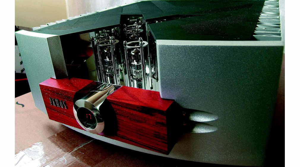

Cinema-X posiada sześć wejść stereofonicznych - w tym jedno zbalansowane - oraz jedno wejście 5.1. Pathosa wyposażono w sześciokanałowy przedwzmacniacz oparty o podwójne triody 6922 Sovteka oraz pieć niemal takich samych koncówek mocy.
Tajemnica wzmacniacza leży w odpowiednim zarządzaniu tymi "dobrami": kiedy wybierane jest wejście stereofoniczne, cztery koncówki bridżowane są (po dwie) w ten sposób, że pracują w mostku jako zbalansowane, dostarczając - zamiast 5x 130W - 2x 450W/8Ω. Kiedy zaś wybierane jest wejście wielokanałowe, każda koncówka pracuje osobno.
Obudowa jest wykonana wyjątkowo solidnie, front to masywny aluminowy odlew, a mająca 3 mm grubości perforowana blacha pełni rolę górnej ścianki. Sygnał z bardzo dobrych, wlutowanych wprost do płytki z przekaźnikami, gniazd RCA (oraz pary XLR-ów) biegnie długimi przewodami do płytki z przedwzmacniaczem, znajdującej się tuż pod uformowanym na kształt litery X wycięciem w bryle wzmacniacza.
Poniżej znalazł się rozbudowany, w pełni stabilizowany zasilacz do tej części, z własnym transformatorem EI. Stąd, równie długimi kabelkami (bez oznaczeń) "zasuwamy" do końcówek. A te są w pełni zbalansowane. Być może więc, sygnał z wejścia 5.1 jest gdzieś po drodze balansowany.

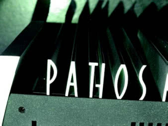

Końcówki przykręcone są do przepięknych, momentalnie przykuwających wzrok radiatorów z piórami w kształcie nazwy firmy. Radiatory są cztery, ponieważ piąta końcówka, nieużywana do obsługi wejść stereofonicznych, otrzymała tradycyjny radiator i schowano ją wewnątrz urządzenia.
Perforacja górnej płyty nie jest dla "picu", gdyż wzmacniacz grzeje się jak mój balkon w letnie dni. Najwyraźniej więc, część początkowej mocy (dość duża) oddawana jest w klasie A. Końcówki wyposażono w bardzo dobre tranzystory polowe typu HEXFET IRFP240+IRFP9240 International Rectifier. Warto nadmienić, że są to jedne z ulubionych półprzewodników Nelsona Passa...
Pośrodku umieszczono zasilacz części prądowej z potężnym, zamkniętym w ekranującej puszce, transformatorem toroidalnym oraz sześcioma ogromnymi kondensatorami bipolarnymi. Niestety, nie udało mi się odczytać ich pojemności.
Wskazania (w dB) ukazywane są na czerwonym wyświetlaczu alfanumerycznym umieszczonym w gałce z przodu urządzenia. Gałka ta nie jest obrotowa, gdyż pracuje jak dwupozycyjny przełącznik, powracający za każdym razem do pozycji neutralnej.
Jest to możliwe, ponieważ regulacja głośności odbywa się w scalonych drabinkach rezystorowych. Dlatego też dostępna jest regulacja względnej głośności każdego kanału z osobna. Przy tej operacji po kolei zapala się sześć zielonych diod umieszczonych wokół wyświetlacza.
Naprawdę sexy... Wyświetlacz można zresztą przyciemnić. Pilot jest przepiękny - z takiego samego drewna, z jakiego wykonana jest część frontu wzmacniacza. Subwoofer może pracować zarówno w trybie stereo, jak i multichannel.

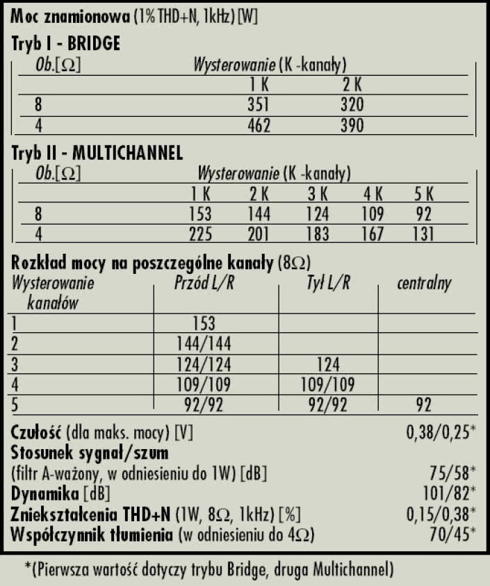

Pathos jest urządzeniem niezwykłym. Podwójna natura wzmacniacza stwarza również możliwość rozszerzenia pomiarów laboratoryjnych i prześledzenia wyników osiąganych z tego samego układu, ale w różnych konfiguracjach - podstawowej (pięciokanałowej) i mostkowej (dwukanałowej). Zacznijmy od trybu multichannel. Wzmacniacz pracuje zarówno z obciążeniem 8Ω jak i 4Ω, w pierwszym wariancie oferuje 153W w jednym kanale, malejące wraz z rosnącym obciążeniem do 92W przy pięciu kanałach. Zmieniając impedancję na 4Ω możemy oczekiwać 225W i 131W (jeden kanał/pięć kanałów).
Czułość dla mocy znamionowej wynosi 0,25V, jest więc bardzo typowa. Niepokojący jest jednak odstęp sygnału od szumu, wartość 58dB jest bardzo niska, podobnie jak 82dB dynamiki. Nie zawodzi współczynnik tłumienia równy 45.
Przełączenie urządzenia w tryb mostkowy przynosi poprawę niemal w każdej kategorii. Teoretycznie mostek powinien zapewnić czterokrotnie wyższą moc, jednak w praktyce w dobrych aplikacjach spotyka się wzrost trzykrotny. Co ciekawe, w wielu znanych mi urządzeniach z możliwością mostkowania (np. wzmacniaczach Mark Levinson) tryb bridge charakteryzuje się restrykcją minimalnej impedancji. Wynika to bezpośrednio z faktu występowania ekstremalnych obciążeń na niskich impedancjach wraz z niebagatelnym wzrostem mocy. Pathos nie informuje o żadnych obostrzeniach i dlatego tryb Bridge zmierzyłem również dla dwóch obciążeń. 8Ω oferuje aż 351W w mono i 320W w stereo, a 4Ω jeszcze więcej, odpowiednio 462W i 390W. Jako wzmacniacz stereofoniczny Pathos staje się więc poważnym rywalem dla dużych końcówek.
Czułość ulega zmianie, wynosi 0,38V, lecz jest wciąż uniwersalna. Istotniejsze wydaje się jednak obniżenie szumów, S/N kształtuje się na poziomie 75dB (wciąż daleko od ideału), a dynamika rośnie do 101dB. Lepszy jest także współczynnik tłumienia, który podskoczył do 70.

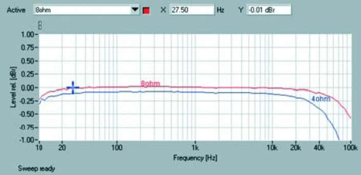

Pasmo przenoszenia (rys.1) w zakresie 10Hz-20kHz ujawnia nieznaczną (0,2dB) różnicę wzmocnień napięciowych, która pogłębia się powyżej 20kHz, by osiągnąć ok 1,5dB dla 100kHz (oczywiście na korzyść 8Ω). Przy 8Ω odchyłka względem poziomu referencyjnego (1kHz) wynosi 0,6dB, a przy 4Ω 2,1dB, pozostajemy w dopuszczalnych granicach.

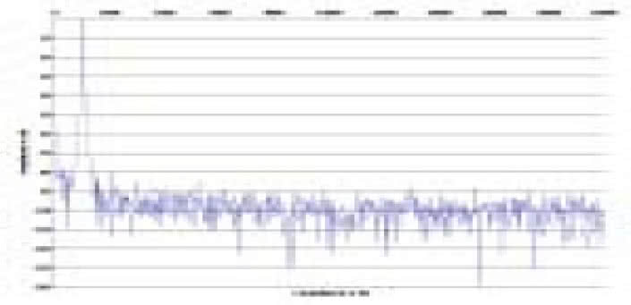

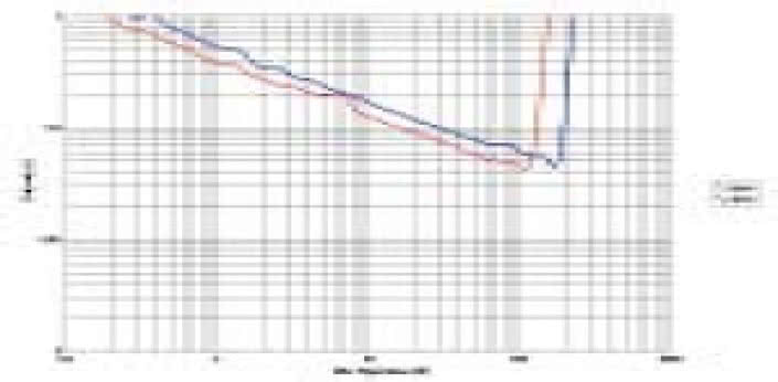

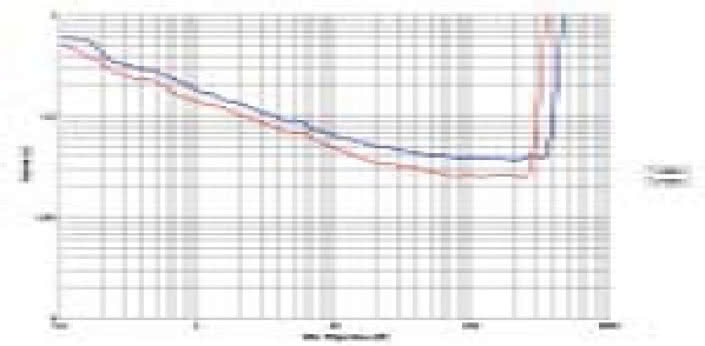

Rozkład zniekształceń przedstawiono na wykresie z rys.2. Największy wpływ na sygnał ma druga harmoniczna, której poziom przypada na -79dB, w okolicach -85dB znajdziemy trzecią i piątą, a przy -88dB trzynastą i piętnastą. Przebieg zniekształceń (i szumu) w funkcji mocy pozwala prześledzić różnice między trybem mostkowym i multichannel. Na rys. 3a przedstawiono wykres dla wersji Bridge. Minima przypadają na 0,025% i zakres mocy 85-260W dla 8Ω oraz 0,039% i obszar 80-120W dla 4Ω. Korzystne przedziały mocy o THD+N mniejszym od 0.1% rozciągają się od 2W/8Ω i 3,5W/4Ω. Rys.3b dotyczy trybu wielokanałowego, wyniki są tu nieco gorsze. Minimum dla 8Ω występuje tym razem dla mocy 120W i wynosi 0,042%, a przy 4Ω jest to 0,046% i 180W. Zniekształcenia są niższe niż 0,1% dopiero powyżej 16 i 30W odpowiednio dla 8 i 4Ω.
Ilość lub jakość, tak chciałoby się podsumować spotkanie z Pathosem w laboratorium. Nawet w tak drogim urządzeniu widać wyraźne korzyści przy rezygnacji z układu wielokanałowego na rzecz stereofonii. Niemal wszystkie parametry są w tym ostatnim przypadku jednoznacznie lepsze. Nie namawiam w tym miejscu do całkowitego porzucenia surroundu, moją intencją jest wytypowanie różnic, z których użytkownik Pathosa powinien zdawać sobie sprawę. Włoski wzmacniacz jest pouczającym przykładem tego, ile można zyskać na konfiguracji mostkowej, jego "dualny" charakter czyni go znakomitą propozycją dla audiofila, który budując system wielokanałowy nie chce rezygnować z najwyższej, audiofilskiej (w tym przypadku oznaczającej dwukanałową) jakości.
