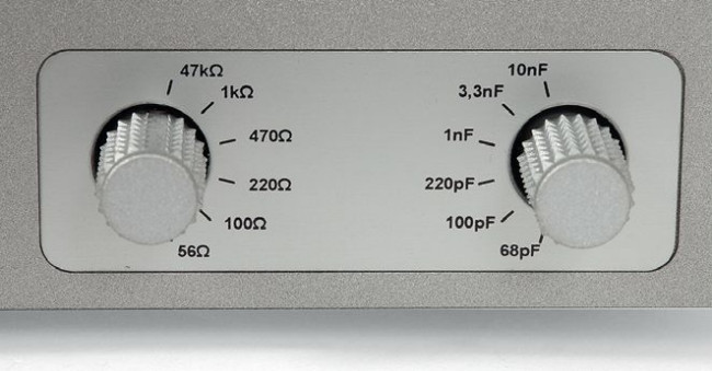

Pokrętła z dużymi wypustkami świetnie tutaj pasują, regulacje pracują z dużym oporem. Pokrętła z przodu służą do ustawiania obciążenia, lewe odpowiada za impedancję (niezbędne dla wkładek MC), a prawe za pojemność (to z kolei ważne w przypadku wkładek MM).
Pathos In the Groove - impedancja
Impedancję możemy regulować w bardzo szerokim zakresie (56 Ω - 47 kΩ), a pomiędzy nimi są jeszcze cztery ustawienia pośrednie (100, 220, 470 oraz 1000 Ω). Opcji pojemności jest aż sześć: od typowych dla współczesnych wkładek MM wartości 68, 100 i 220 pF aż po wysokie, raczej rzadko spotykane 1, 3,3 oraz 10 nF.

Konfigurację parametrów obciążenia (impedancji i pojemności) przeprowadzamy za pomocą dwóch niezależnych pokręteł.

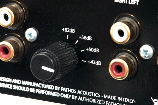

Najmniejsze dostępne wzmocnienie to +43 dB, potem przez pośrednie warianty +50 dB i +56 dB przechodzimy do najwyższej wartości +62 dB. To powinno wystarczyć nawet dla wkładek MC (o niskim poziomie wyjściowym), może z wyjątkiem modeli najbardziej egzotycznych (bo zdarza się, że lepiej stosować tam nawet +70 dB, ale są to już rzadkie sytuacje).

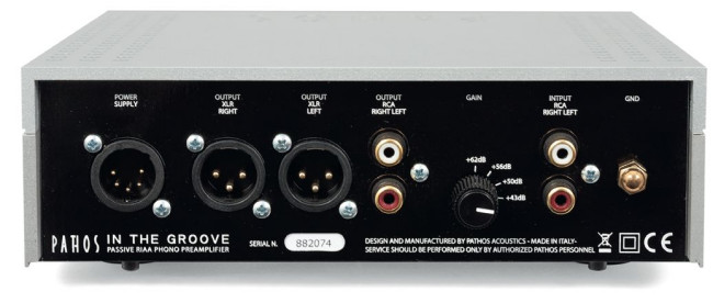

Wejście dla gramofonu jest jedno (para RCA). Wyjścia są dwa (działają równolegle) – RCA oraz XLR – przed ostatnimi sygnał jest symetryzowany. Uwagę zwraca duża nakrętka trzpienia uziemiającego, złocona tak jak pozostałe złącza.

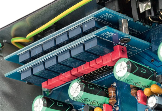

Moduły obciążenia mają formę płytek umieszczonych przy wejściach RCA. Poszczególne warianty pojemności i rezystancji są załączane wysokiej jakości przekaźnikami.

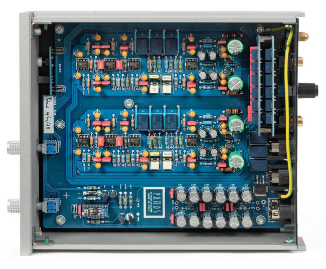

Za wzmocnienie odpowiadają wyłącznie półprzewodniki, korekcja częstotliwościowa jest pasywna.

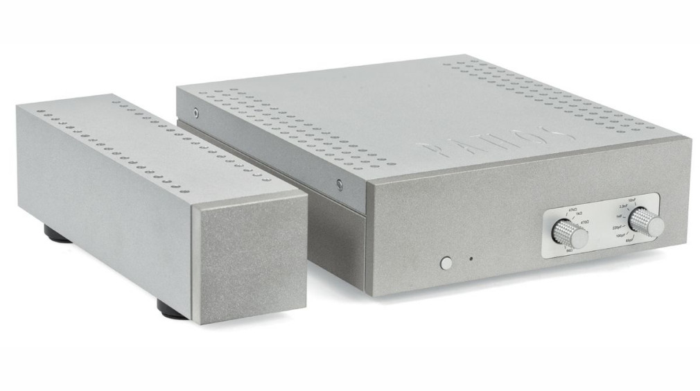

Urządzenie składa się z dwóch sekcji – głównego układu i zasilacza. Obudowy wykonano z grubego aluminium o specyficznie chropowatej powierzchni, bez drewnianych dodatków charakterystycznych dla znacznie droższych urządzeń Pathosa.
Na górnej ściance są liczne otwory wentylacyjne (choć nie wydaje się, aby były konieczne) oraz efektowne logo producenta. Obudowa zasilacza jest także porządna, znacznie węższa (od głównego przedwzmacniacza), ale równie głęboka; jeżeli elementy Pathosa In The Groove ustawimy obok siebie, będą prezentowały się doskonale, jak jedno większe urządzenie.

Dwie dodatkowe pionowe płytki to moduły obciążenia pojemnościowego i impedancyjnego.

Regulację wzmocnienia umieszczono na tylnej ściance.

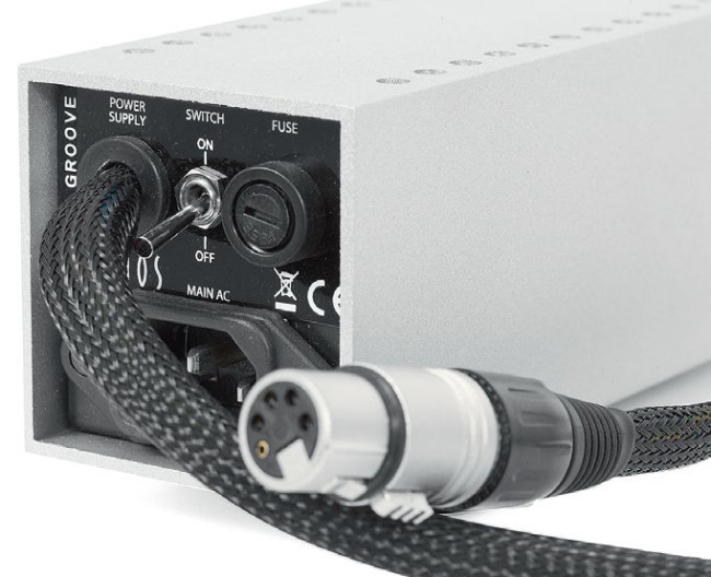

Zasilacz ma zainstalowany na stałe przewód zakończony pięciostykowym wtykiem XLR.
Lepiej z oddzielnym zasilaczem
Małe urządzenia z oddzielnymi zasilaczami wydają się być kompromisem wynikającym z przyjęcia określonych założeń, głównie estetycznych – przygotowania jak najmniejszego urządzenia głównego, w którym sam zasilacz już się nie mieści, więc musi znaleźć się obok, najlepiej jak jest schowany gdzieś z tyłu.
Często historia tak właśnie wygląda, jednak w przypadku przedwzmacniaczy gramofonowych oddzielenie układów audio od zasilania ma też, a nawet zasadniczo inne powody i sens szczególny.
Ze względu na operowanie na sygnałach wejściowych o bardzo niskich napięciach należy zadbać o zmniejszenie zakłócającego wpływu zasilacza generującego silne pole elektromagnetyczne.
Potrzebne jest więc albo ekranowanie, albo fizyczne odsunięcie zasilacza, a najlepiej – jedno i drugie. Wciśnięcie malutkiego zasilacza impulsowego do niewielkiej, wspólnej obudowy z obwodami korekcyjnymi byłoby zwykle możliwe, ale niekorzystne dla parametrów (i brzmienia).
Przygotowanie efektywnego ekranowania w takich warunkach byłoby trudne (zabierałoby jeszcze więcej miejsca) i droższe. Taniej i skuteczniej jest wyekspediować zasilacz na zewnątrz. Odrębną kwestią jest jakość zasilania, tak samo ważna jak w urządzeniach całkowicie zintegrowanych.
