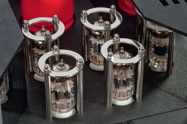

Niezależnie od oryginalności, na pierwszym planie widać lampy, a pod bokach radiatory, do których przymocowano tranzystory ukryte już w środku. Jednak i pod względem układowym Pathos Inpol 2 mkII jest czymś jeszcze bardziej wyjątkowym niż "zwykła" hybryda.
Pathos od lat stosuje opatentowane rozwiązanie nazwane właśnie InPol (i nazywa tak oparte na nim wzmacniacze). Pomysł w ogólnych założeniach jest jeszcze starszy, ale na tyle unikalny, że obecnie kojarzony właśnie w Pathosem. Skutki działania tak nazwanego rozwiązania mają być bardzo przyjemne.

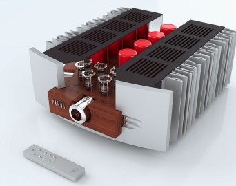

Pathos Inpol 2 mkII - (mistrzowskie) wzornictwo
Przyjemnie robi się już przed słuchaniem – Pathos Inpol 2 mkII wygląda pięknie, ale nie jest to zaskoczenie ani też piękno klasyczne, absolutne i uniwersalne. Styl Pathosa jest znany i specyficzny.
Włosi są mistrzami designu, swobodnie żonglują różnymi wzorami i materiałami, łączą je odważnie i zręcznie, jednak gdy ktoś jest zakochany w tradycyjnych schematach, w surowym minimalizmie lub w wielkich amerykańskich piecach, niekoniecznie wpadnie w zachwyt na widok słodkiego, kolorowego, wręcz bajecznego Pathosa.
Ja wpadłem – dałem się przekonać, że to nie żaden przepych, nadęcie i powaga high-endu; wręcz przeciwnie – to luz, zabawa, hi-endowy karnawał, przedmiot mający wywołać na twarzy uśmiech.
Ale jeszcze zanim go zobaczymy, wywoła na twarzy grymas związany z wysiłkiem – o ile nikt nie pomoże nam go taszczyć. To ładunek zdecydowanie "dwuosobowy". Pathos Inpol 2 mkII nie jest aż tak duży, jak to sugeruje jego ogromne pudło, ale do końca ustawiania wymaga współpracy dwóch sprawnych osób.
Wersja mkII jest wyposażona w nowy pilot.

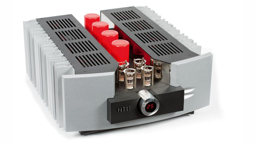

Opisywanie wyglądu ogólnego czy detali wykonania Pathosa Inpol 2 mkII może nie ma większego sensu, gdy wszystko widać na zdjęciach. Warto jednak zaznaczyć, że wszystko, co wygląda na grube i masywne, takie właśnie jest.
Front to aluminiowy odlew z drewnianą wstawką, za nią biegnie centralne "koryto", w którym pierwsze miejsca zajęły cztery lampy, a dalsze – cztery duże kondensatory. No właśnie cztery – po czym szybko poznamy nową wersję mkII – w pierwszej były tylko trzy.
Boki koryta mają częściowo lustrzaną powierzchnię, w której odbijają się wymienione elementy, co jeszcze zwiększa efekt, tworząc złudzenie (na pierwszy rzut oka), że lamp jest więcej.

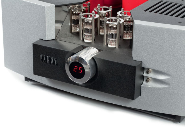

Na wyświetlaczu zobaczymy poziom głośności lub symbol wybranego źródła.

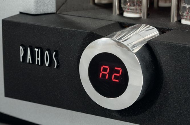

Na środku frontu umieszczono duże pokrętło głośności ze zintegrowanym wyświetlaczem, który czerwonym kolorem nawiązuje do kondensatorów, a chromowanie samej gałki – do podobnie wykonanych osłonek lamp.

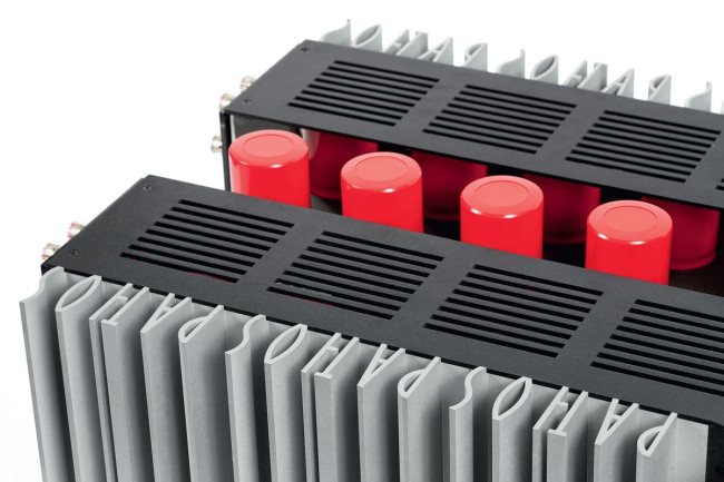

Tu się błyszczy, tam się mieni, dalej kontrastuje z matową czernią ażurowych płyt zasłaniających bloki końcówek mocy, z których wyrastają na skrajach kapitalne radiatory, wyfrezowane w logo firmy.
Na każdym boku powtarza się ono trzykrotnie, a dodatkowo zwraca uwagę, że napisy prawego radiatora są odwrócone – to lustrzane odbicia napisów lewego radiatora.
W ten sposób tworzą wzór w całości idealnie symetryczny, ale symetrię zaburzają dodatkowe elementy na froncie – logo z lewej strony regulatora głośności i dwa nieopisane przyciski z prawej strony: włączenia (górny) i wyboru źródeł (dolny).

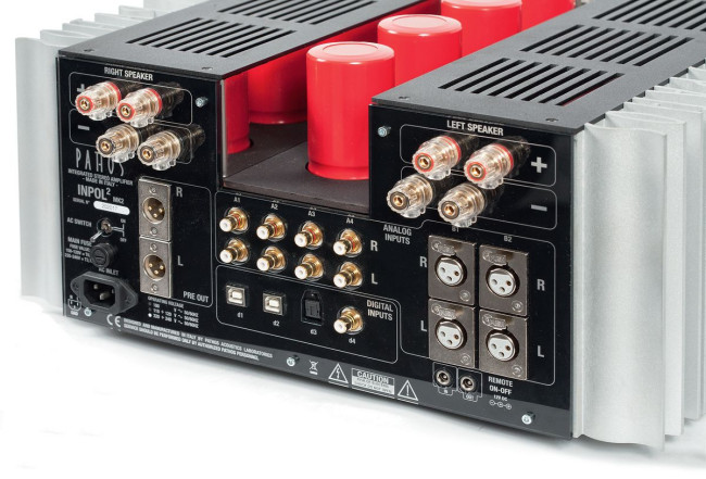

Pathos Inpol 2 mkII - tylna ścianka
Rozplanowanie tylnej ścianki jest po części konsekwencją symetrycznego układu końcówek mocy, a po części racjonalnego zorganizowania wejść i wyjść z przedwzmacniacza.
Zaciski głośnikowe – podwójne zestawy – znajdują się więc na skrajach, wejścia liniowe RCA na środku, poniżej nich wejścia cyfrowe (niekoniecznie aktywne...), na prawo (patrząc od tyłu) – wejścia XLR, pod nimi gniazda sterowania, a na lewo – wyjścia XLR (z przedwzmacniacza, regulowane).
Czytaj również: Czy wejścia XLR oznaczają, że urządzenie jest zbalansowane?
Układ zacisków głośnikowych wiąże się z konstrukcją dual mono, gniazda przedwzmacniacza są już pogrupowane sekcjami, a nie kanałami.
Od razu wskażmy, że brakuje wejścia gramofonowego i wyjścia słuchawkowego. To obecnie tematy bardzo ważne, trudno więc się do nich nie odnieść w kontekście wyposażenia wzmacniacza zintegrowanego, który jednocześnie stara się być nowoczesny poprzez wyposażenie w wejścia cyfrowe, co jest ważnym, ale opcjonalnym dodatkiem do wersji mkII.

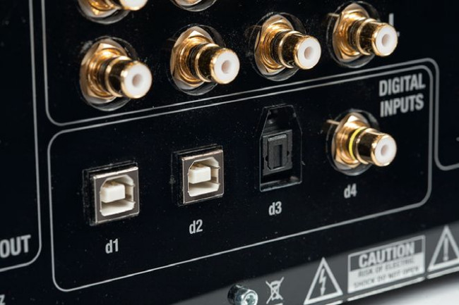

Za gniazdami cyfrowymi, widocznymi w podstawowej (i testowanej) wersji, nie ma przetwornika C/A; moduł HiDAC można dokupić lub… zamówić na starcie tak wyposażony wzmacniacz.
Czytaj również: Jakie są podstawowe typy wzmacniaczy cyfrowych?
Wejścia cyfrowe są już gotowe, ale płytkę cyfrową (HiDAC) trzeba dokupić.

Oryginalny, zaawansowany układ regulacji głośności opiera się na przekaźnikach i tłumikach rezystorowych.
Układ w Inpolu 2 mkII jest określony przez producenta jako podwójny InPol, bowiem jest przygotowany w konfiguracji zbalansowanej. Zazwyczaj największą komplikacją jest w takich sytuacjach przedwzmacniacz. Tutaj pracują podwójne triody 12AU7/ECC82 produkcji Electro-Harmonix oraz Tung Sol (łącznie dwie lampy na kanał).
  • Układ regulacji głośności
Wyjątkowo zaawansowany i rzadko spotykany jest układ regulacji głośności; na ogół producenci (nawet w bardzo drogich urządzeniach) posługują się gotowymi regulatorami w formie obwodów scalonych, a Pathos skonstruował swój układ samodzielnie z baterii przekaźników (Panasonica) oraz rezystorów.
Obracając pokrętłem głośności, usłyszymy charakterystyczne stuki, niegdyś częste w high-endowych wzmacniaczach, dzisiaj sztuka ich projektowania i wykonywania już zanika. Nie ma się czemu dziwić, skoro można znacznie taniej i wciąż bardzo dobrze, ale rozmach Pathosa zasługuje na uznanie.

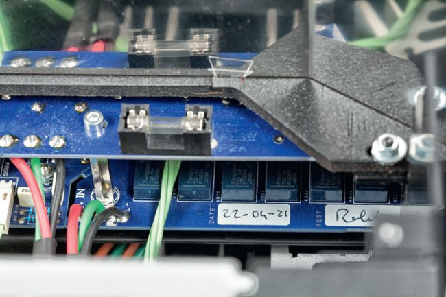

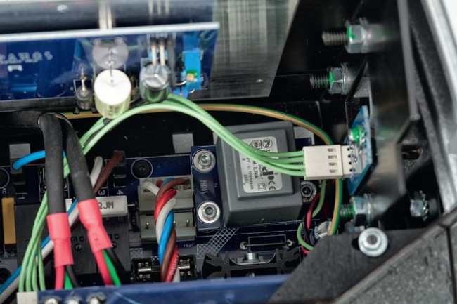

Przy przedniej ściance ulokowano część zasilacza, układy czuwania i miękkiego startu.
  • Sekcja końcówek mocy
Przedwzmacniacz jest zbalansowany, ale trudno powiedzieć to o końcówkach mocy. W tej sekcji Pathos posługuje się bowiem sześcioma MOSFET-ami IRFP240 (w każdym kanale), jednak pamiętajmy o bardzo specyficznej aplikacji tych końcówek, co pozwala na większą dowolność w interpretacji i klasyfikacji przyjętych rozwiązań.
IRFP240 to jedne z ulubionych elementów firmy, stosowane od wielu lat w różnych wzmacniaczach, sprawdzone właśnie w formule InPol. Co do klasy A nie ma najmniejszych wątpliwości – nawet w spoczynku wzmacniacz nagrzewa się momentalnie, a przy niskich mocach tak intensywnie, że dotykanie radiatorów staje się ryzykowne.
W świecie powoli opanowywanym przez "zimnokrwiste" systemy impulsowe o wysokiej sprawności, Pathos Inpol 2 mkII jest czymś wręcz szokującym.

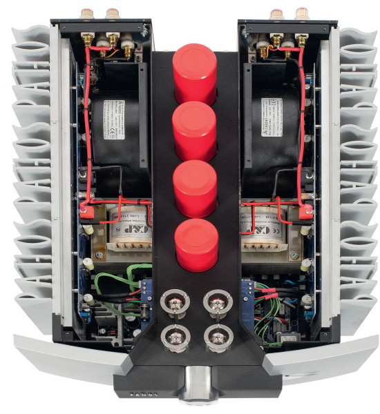

Konstrukcja wewnętrzna składa się z wielu modułów; rozdzielono sekcję wyjściową, cewki zamontowano tuż przy płytkach odpowiednich końcówek mocy. Sygnał z gniazd wejściowych jest prowadzony za pomocą przewodów do ulokowanych nieopodal modułów z przekaźnikami, a potem w okolice przedniej ścianki.
Czytaj również: Co oznacza Single Ended?

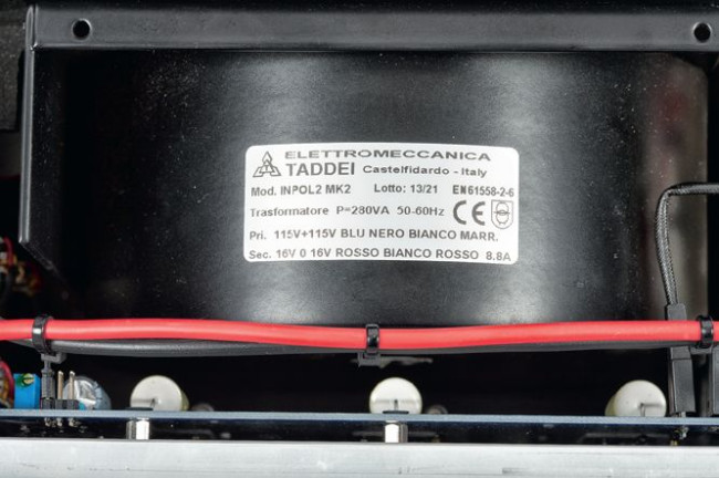

Dwa toroidalne transformatory zasilające, niezależne dla każdego kanału, pozwalają zaliczać Inpol 2 mkII do elitarnego grona konstrukcji dual-mono.

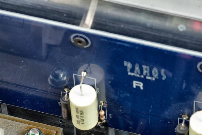

Końcówka mocy (tak jak przedwzmacniacz) pracuje w klasie A; w dolnej części płytki drukowanej widać dwa tranzystory typu MOSFET, łącznie takich układów jest sześć (w każdym kanale).

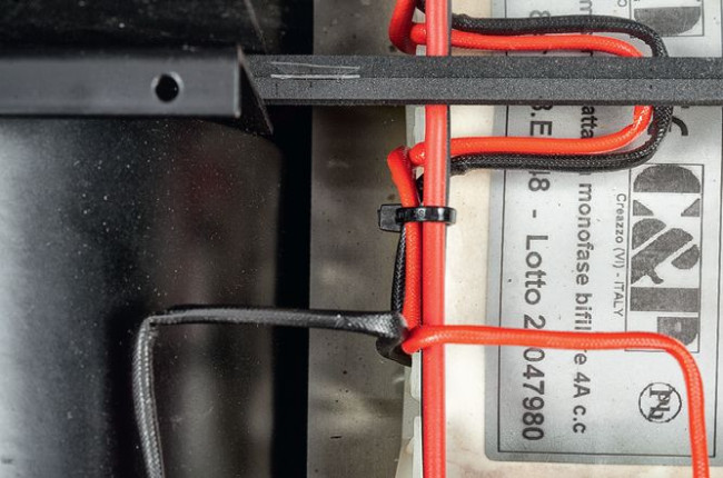

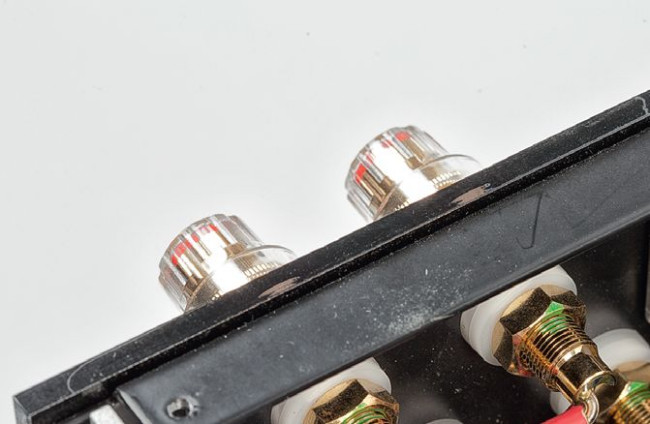

Z płytki końcówek mocy do zacisków głośnikowych prowadzą pojedyncze przewody, dodatkowa para wyjść jest podłączona krótkimi odcinkami łączącymi już tylko sąsiednie trzpienie.

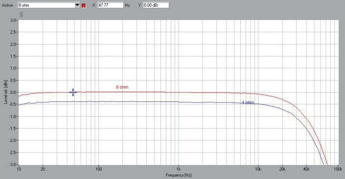

W zakresie niskotonowym wszystko jest w porządku, spadek przy 10 Hz jest pomijalny, niezależnie od obciążenia. W zakresie wysokich częstotliwości (już w zakresie ultrasonicznym) spadki -3 dB widzimy przy ok. 70 kHz dla obydwu obciążeń, niższy poziom dla 4 Ω jest czymś nietypowym dla wzmacniacza tranzystorowego, ale zupełnie normalnym dla konstrukcji lampowych (gdzie ta różnica jest na ogół jeszcze większa), co ma bezpośredni związek z wysoką impedancją wyjściową (0,37 Ω/1 kHz).
Ma to też bezpośrednie przełożenie na współczynnik tłumienia – bardzo niski, o wartości 11 – co jest typowe właśnie dla wzmacniaczy (końcówek) lampowych; układ InPol tego problemu, przynajmniej w tym przypadku, nie rozwiązuje.

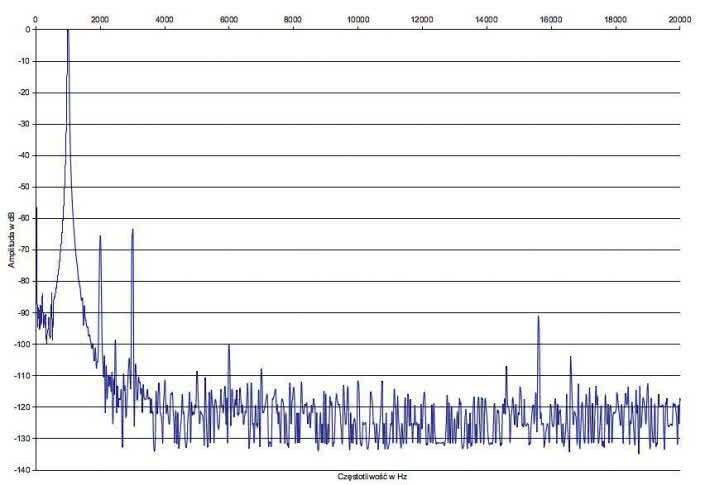

Pathos stara się o eliminowanie tranzystorowych naleciałości, kojarzonych z nieparzystymi harmonicznymi, ale nie po raz pierwszy wzmacniacz lampowy (jakim Inpol 2 MKII w gruncie rzeczy jest) też ma je w swoim menu...
Najsilniejszą w całym spektrum (rys. 2) jest trzecia (wysokie -62 dB), o kilka decybeli niżej (-66 dB) leży druga, i na tym, chyba na szczęście, repertuar harmonicznych się kończy. Jak na układ bez sprzężenia zwrotnego sytuacja wygląda bardzo dobrze.

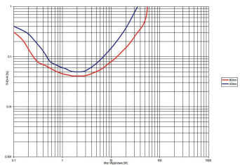

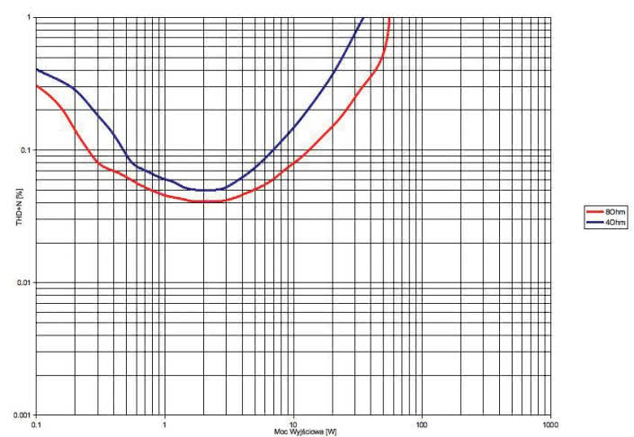

Sygnalizowane już wyższą mocą wyjściową lepsze zachowanie wzmacniacza przy obciążeniu 8-omowym znajduje także potwierdzenie w pomiarze THD+N (rys. 3) – taka impedancja zapewnia ich niższy poziom w całym badanym zakresie.
Obydwie krzywe schodzą poniżej 0,1% już przy ok. 0,25 W dla 8 Ω oraz 0,5 W dla 4 Ω i utrzymują się tak nisko do odpowiednio 12 i 7 W. Wzrost zniekształceń jest przy tym powolny, bez charakterystycznego dla wzmacniaczy tranzystorowych gwałtownego przesterowania – Inpol 2 mkII zachowuje się w tym badaniu jak rasowy wzmacniacz lampowy.
