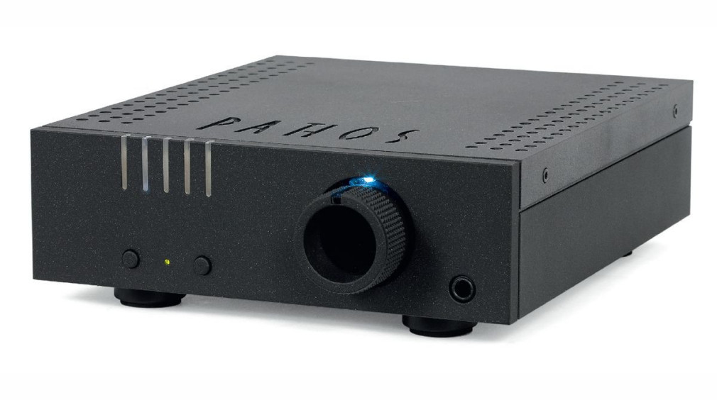

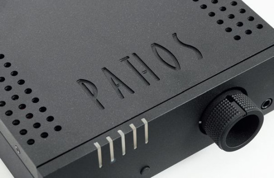

Często spotykanym, a nawet charakterystycznym elementem urządzeń Pathosa są drewniane dodatki, a nawet zasadnicze części obudowy. Jednak Converto nie został ozdobiony w taki sposób - prezentuje się absolutnie nowocześnie, a estetyczną "wartością dodaną" jest wybór wśród aż czterech wersji kolorystycznych. W teście pojawia się wersja szara.
W wersji Black Grey pokrętło i przyciski są szare, a front znacznie ciemniejszy, w wersji All Black... chyba wiadomo, a najbardziej ekstrawagancka jest wersja z czarnym frontem i czerwonymi pokrętłam/przyciskami. Pierwszy z nich to włącznik zasilania, drugi służy do sekwencyjnego przełączania wejść.

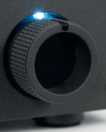

O wyborze informują diodowe wskaźniki. Do regulacji głośności służy pokrętło, ale nie jest to tradycyjny potencjometr, a nowoczesny sterownik - obracamy go tylko o niewielki kąt w każdą stronę, pokrętło samoczynnie wraca do położenia centralnego, poziom sygnalizowany jest świetlną aureolą wokół gałki. Taki "konsolowy" manipulator. Dla jakości istotne jest jednak to, że sama regulacja (tłumienie sygnału) jest analogowa. Wyjście słuchawkowe to tradycyjne 6,3 mm.

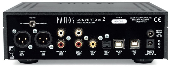

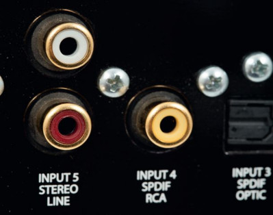

Elementy na tylnej ściance przetwornika Pathos Converto mk2 zaskakują w co najmniej dwóch obszarach. Rozwiązaniem zupełnie unikalnym jest nie jedno, lecz aż dwa wejścia USB-B, możemy więc podłączyć np. dwa komputery.
Do głowy przychodzi mi jeszcze inna kombinacja - jedno fizyczne źródło (komputer), ale dwie niezależne gałęzie i stąd możliwość uruchomienia dwóch różnych rozwiązań programowych.
Każde z wejść USB przyjmuje sygnały PCM 32/384 (choć nam udało się wywołać rozdzielczość "tylko" 24 bitów) i DSD128. Converto ma jeszcze wejścia optyczne i współosiowe (po jednym) i tam podamy już tylko sygnał PCM. 4.
Każdy nowoczesny przetwornik DAC ma wejście USB (dla komputera), a Converto nawet dwa, przyjmujące sygnał PCM 32/384 oraz DSD128.
Pathos deklaruje, że w każdym przypadku może to być 32/384, choć w odniesieniu do standardu Toslink wydaje się to zapowiedź mocno optymistyczna (i zupełnie nieistotna).
Jest też jedno wejście analogowe i dwa wyjścia analogowe - RCA i XLR. Hebelkowym przełącznikiem decydujemy, czy poziom napięcia będzie stały czy regulowany, a niezależnie od tego wyboru regulacja głośności funkcjonuje stale na użytek wyjścia słuchawkowego.

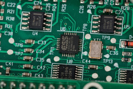

Dwukanałowy ESS Technology ESS9018K2M to układ już nie najnowszy, ale dobry i popularny. Końcówka oznaczenia (M) wskazuje na możliwość stosowania układu w urządzeniach przenośnych i z taką myślą został on zaprojektowany, co umożliwiają nie tylko gabaryty scalaka, ale też jego energooszczędność.
Nic nie stoi jednak na przeszkodzie, aby ESS9018K2M trafiał do sprzętu stacjonarnego. Ostatecznie przesądzają o tym możliwości brzmieniowe i niezłe parametry.
Układ radzi sobie z sygnałami PCM 32 bit/384 kHz oraz DSD256, a do tego oferuje bardzo wysoką dynamikę 127 dB. Do Converto mk2 nie podamy co prawda DSD256, "tylko" DSD128, ale to wciąż w większości sytuacji wystarczy.

Pozostała część układu cyfrowego to dobrze znany procesor XMOS użyty jako interfejs komunikacyjny w standardzie USB, kolejne wejścia cyfrowe obsługuje scalak Cirrus Logic.

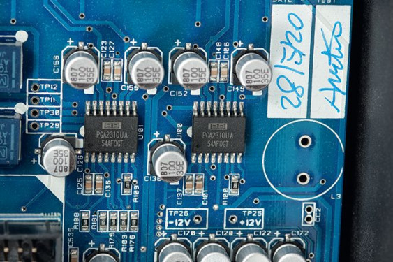

Pathos sięga po gotowe rozwiązanie (regulacja głośności) czyli scalony tłumik - bardzo dobry Burr Brown z serii PGA. I tutaj znowu pojawia się wątek zbalansowania, bo są dwa takie scalaki.

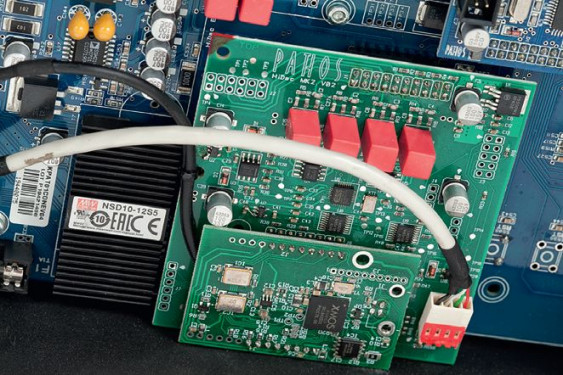

Wewnątrz znajduje się aż pięć płytek drukowanych.
Wszystkie układy we wnętrzu Converto Mk2 rozplanowano na kilku płytkach, ale połączenia między nimi nie powodują bałaganu. Moduł cyfrowy (bez sekcji wejściowej) to "implant" z oznaczeniem HiDAC, który Pathos oferuje jako rozszerzenie swoich wzmacniaczy. Zasilacz jest zewnętrzny i ma postać małej, czarnej skrzynki, dokładnie takiej, jaką każdy audiofil chciałby od razu wymienić na coś lepszego.

Pokrętło regulatora głośności możemy obrócić tylko o niewielki kąt (a wówczas głośność zmienia się skokowo), po czym samo wraca do pozycji centralnej.
