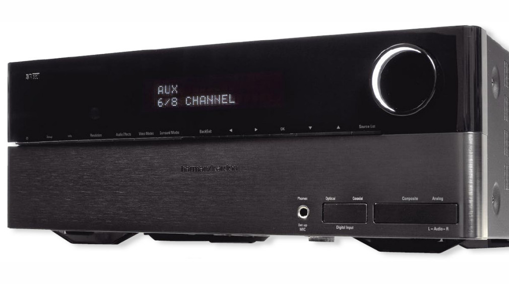

Wzornictwo
Przy wzorniczej gimnastyce, jaką uprawia konkurencja, by tylko nadać każdej kolejnej serii choć trochę świeżości, zabiegi Harmana, który nie robi (prawie) nic, można uznać za lenistwo… lub przejaw oryginalności i elegancji. Styl, jaki amerykański producent wypracował sobie przed laty, wydaje się wciąż opierać presji czasu, niezmiennie wygląda co najmniej dobrze.
Można do znudzenia opisywać recepturę Harmana Kardona, w której najważniejszymi składnikami jest poziomy podział frontu na obszary górny i dolny, wykonane z metalu i błyszczącego plastiku. Na nim wdzięczy się charakterystyczne, pierścieniowe pokrętło głośności.
To nim każdy się zachwyca, kiedyś z racji niebieskiej, dzisiaj białej, zimnej poświaty. Gałka, choć pozwoli na regulację wzmocnienia, to w praktyce jest głównie ozdobą, bo dzisiaj prawie nikt nie obsługuje sprzętu, zwłaszcza A/V inaczej, jak tylko z pilota zdalnego sterowania.
Tym też można usprawiedliwić zastosowanie w amplitunerze Harman Kardon AVR460 estetycznych, ale niewygodnych, cieniutkich klawiszy na tle czarnego tła; trzeba się dobrze przyglądać, by je rozpoznać.

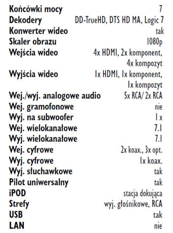

Można zagłębić się w zakamarki menu Harman Kardon AVR460 i sporo "pokombinować", gdyż mały, lecz praktyczny, display podaje wszystkie niezbędne informacje. Pod małymi klapkami, w dolnej, prawej sekcji frontu ukryto panele wejść podręcznych, producent rozbudował podstawowy układ, którym jest analogowe wejście audio i wideo (kompozyt) o komplet cyfrowy (optyczne i koaksjalne), a także o port USB, którego podstawowym zadaniem jest odtwarzanie plików mp3 i zdjęć JPG z nośników pamięci; USB może także służyć do aktualizacji oprogramowania amplitunera.
Z mikrofonem
Z przodu (już bez klapki) znajduje się też gniazdo słuchawkowe, do którego podłączamy także mikrofon kalibracyjny. Proces kalibracji to domena systemu EzSet, który Harman Kardon stosuje z powodzeniem od wielu lat. Kiedyś zasłynął z nietypowej aplikacji, integrując mikrofon z pilotem zdalnego sterowania, w Harman Kardon AVR460 mamy już jednak dołączony do zestawu klasyczny mikrofon.
Z wejść sygnał cyfrowy audio trafia do procesorów, w tej roli występują dwa 32-bitowe procesory Cirrus Logic, to alternatywa dla komponentów Analog Devices, z których często korzysta konkurencja. Amplituner dekoduje standardy Dolby TrueHD oraz DTS HD Master Audio.
Wszystkie konwertery, a więc również te analogowo-cyfrowe, mają parametry 24-bit/192 kHz. Z kolei sekcja cyfrowa obrazu opiera się na procesorze Genesis Faroudja, dziś już rzadko spotykanym, oferującym bardzo rozbudowany zestaw regulacji przeróżnych parametrów.
Harman Kardon AVR460 ma cztery wejścia i jedno wyjście HDMI. Wejścia komponent i kompozyt mogą przyjąć sygnały analogowe, a obwody wewnętrzne dokonają skalowania i konwersji na postać cyfrową, aż do 1080p. Wejścia analogowe audio to dwukanałowe RCA, ale również wielokanałowe 7.1.
Jest także pełne wyjście tego typu. Amplituner pozwala na uruchomienie drugiej strefy, sygnał można wyprowadzić gniazdami głośnikowymi (rezygnując z 7.1 na rzecz 5.1) lub specjalnie przygotowanym wyjściem RCA.
Instalację systemu w drugim pokoju ułatwia dołączony dodatkowy sterownik oraz stosowne złącza na tylnej ściance. Ciekawą możliwością jest tryb Analog Bypass, odłączający całą elektronikę cyfrową na rzecz w pełni analogowej ścieżki sygnału. Końcówki mocy oparto na tranzystorach marki Sanken, a ponieważ wewnątrz panuje dość spory tłok, to chłodzenie wspomaga duży wentylator.

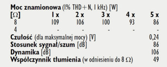

Harman Kardon AVR460 ma porządny zasilacz, Harman może się tym pochwalić już w kolejnym teście. Moc każdej z końcówek AVR460 nie jest może wybitna (109 W), jednak wynik 5 x 86 W pokazuje potencjał urządzenia jako wielokanałowej całości. Czułość wynosi wzorowe 0,24 V, co przy zastosowaniu funkcji Analog Bypass, kuszącej dla miłośników dobrego brzmienia, może nabrać szczególnej, w ramach sprzętu A/V, wartości.

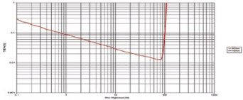

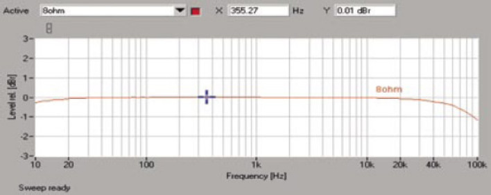

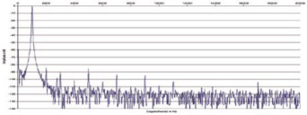

Poziom szumów jest niezły (czyli niski) na tle innych amplitunerów, bo wynosi -86 dB, dynamika sięga 106 dB. Pomiar pasma przenoszenia (rys. 1.) daje rewelacyjne wyniki, przy 10 Hz notujemy śladowy spadek (-0,3 dB), a przy 100 kHz zaledwie -1,2 dB. Poziom zniekształceń (rys. 2.) ujawnia drugą oraz piątą harmoniczną jako najsilniejsze w widmie, leżą odpowiednio przy -84 dB oraz -86 dB, kilka pozostałych, choć widocznych, nie przekracza już granicy -90 dB. Wykres z rys. 3. prezentuje się typowo, jak przystało na wzmacniacz tranzystorowy z wyraźnie zarysowanym przesterowaniem i poprzedzającym go minimum zniekształceń. Poziom THD+N poniżej 0,1 % można obserwować już od "wczesnych" 0,8 W.
