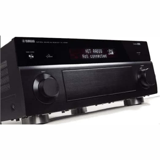

Topowy amplituner prezentuje narzucony całej tegorocznej linii "7" styl, z frontem podzielonym na górną, błyszczącą czerń z wyświetlaczem i wykonanym z metalu dolnym panelem. Urządzenie jest głębokie i dość wysokie, front wygląda bardzo poważnie także z powodu obowiązkowej klapki, która zamknięta dodaje Jamaszce szyku i dostojności.
Na zewnątrz Yamahy RX-V3067 są tylko dwa pokrętła i dwa przyciski, ale pod klapką dzieje się oczywiście o wiele więcej; wśród dostępnych złącz warto zwrócić uwagę na wejście HDMI, które będzie na pewno wypierać tradycyjny komplet analogowy (tym razem producent jeszcze z niego nie zrezygnował). Obok znajduje się również wejście USB, które przyda się do muzyki z dysków przenośnych lub niektórych odtwarzaczy mp3.

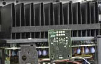

Obudowa Yamahy RX-V3067 jest wyjątkowo solidna. Jej podstawę stanowi podwójna dolna płyta, zastosowano także wewnętrzne wzmocnienia. Sekcję końcówek mocy podzielono na dwa moduły, jest tutaj łącznie nieparzysta (siedem) liczba wzmacniaczy, cztery z nich umieszczono na radiatorze z lewej, a trzy - z prawej strony. Moduł cyfrowy zajmuje znaczną część przy gniazdach wejściowych, jest ulokowany pionowo, ale połączenia wykonano taśmami i zworami, nie stwarzając przy tym dodatkowego bałaganu.
Obsługą sygnałów wideo zajmują się scalaki Silicon Image oraz Analog Devices, natomiast głównym procesorem wideo (skalowanie) jest znakomity układ IDT VHD1900. Konwersję audio stworzono z czterech dwukanałowych przetworników Burr Browna PCM1796, oczywiście o parametrach 24 bit/192 kHz.

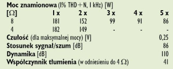

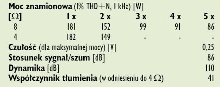

Startując z poziomu 8-omowego trybu impedancyjnego, uzyskujemy w kanałach lewym lub prawym potężną moc 181 W. Za tak wysokim potencjałem końcówek nie może jednak nadążyć zasilacz, więc w stereo Yamaha osiąga 2 x 152 W, a kończy spadkiem do 2 x 86 W w trybie pięciokanałowym. Pod względem poziomu szumów RX-V 3067 prezentuje się bardzo dobrze, wynik -86 dB nie przynosi wstydu amplitunerowi wielokanałowemu, nafaszerowanemu zakłócającymi się układami, a dynamika windowana wysoką mocą wyjściową sięga 110 dB.

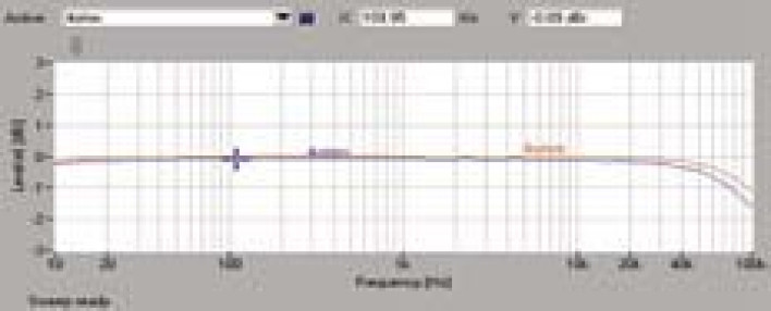

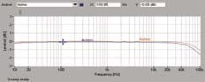

Na rys.1. odczytamy dwie podobne charakterystyki, dla 8 i 4 omów, przy 100 kHz poziom nie spada poniżej -1,6 dB, natomiast przy 10 Hz trzyma się blisko referencyjnej linii 0 dB.

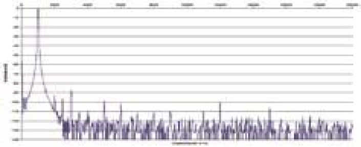

Spektrum zniekształceń harmonicznych (rys. 2.) jest czyste, jedynie z niewielkim udziałem trzeciej harmonicznej przy -87 dB, pozostałe nie przekraczają -90 dB.

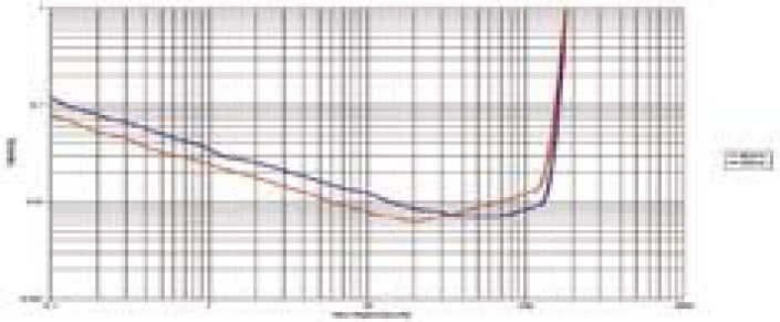

Umiarkowanie niskie szumy i zniekształcenia to klucz do sukcesu dla korzystnego przebiegu charakterystyk na rys. 3. THD+N poniżej 0,1 % osiągniemy w pełnym zakresie mocy wyjściowej, a powyżej 6 W dla 8 omów i 13 W dla 4 omów można nawet zaobserwować zniekształcenia poniżej 0,01%.
