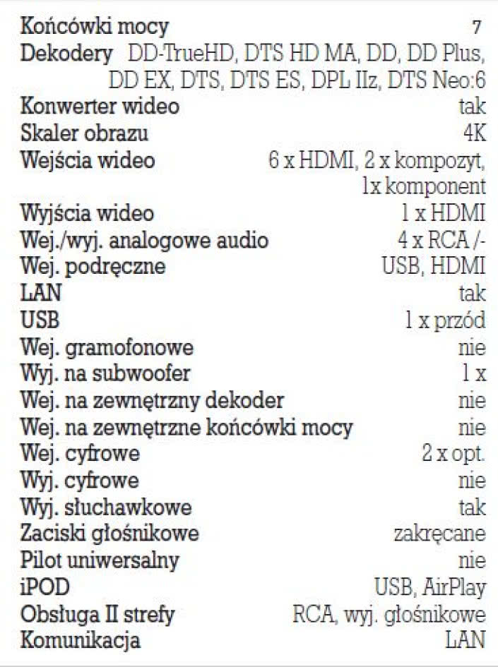

Tylko AVR-X500 nie ma funkcji sieciowych, które są dostępne w testowanym kilka miesięcy temu AVR-X1000 i oczywiście we wszystkich jeszcze droższych modelach, a więc i w prezentowanym właśnie amplitunerze Denon AVR-X2000.
Nie samymi strumieniami człowiek jednak żyje. AVR-X2000 różni się od "tysiączki" między innymi liczbą końcówek mocy - dopiero tutaj jest ich siedem. Zarówno AVR-X1000, jak i AVR-X500 mają ich "tylko" pięć. Idąc za ciosem, producent wykorzystał ośmiokanałowy potencjał, aby przygotować opcję drugiej strefy.
W wejściu podręcznym znajduje się USB i HDMI, obok jest także wyjście słuchawkowe oraz złącze dla mikrofonu kalibracyjnego. Port HDMI uzupełnia całą serię gniazd na tylnym panelu, potrafi przyjąć wszystkie sygnały, z 4K włącznie.
Z kolei USB obsłuży nośniki pamięci oraz oczywiście sprzęt Apple. Z tyłu jest skromnie, ale rozkład i rodzaj gniazd został przemyślany. Denon stawia na HDMI, rozpędził się nawet tak bardzo, że wśród sześciu wejść jedno opisał jako...CD.
Jest pojedyncze wyjście (oczywiście z protokołem ARC), są też dwa wejścia kompozyt i jedno komponent, nie ma jednak wyjść w żadnym z tych standardów - nie szkodzi, gdyż wśród układów elektronicznych znalazł się zarówno konwerter analogowo-cyfrowy, jak i skaler obrazu do najnowszego formatu 4K. Po macoszemu potraktowano natomiast wejścia cyfrowe dla dźwięku (tylko dwa optyczne), ale już analogowych par RCA dostajemy cztery.
W tej klasie amplitunerów zwykle nie spotykamy wejść ani wyjść wielokanałowych. Jest oczywiście obowiązkowe wyjście sygnału LFE (do subwoofera). W Denonie dodano niskopoziomowe gniazda dla drugiej strefy, sygnał możemy także wyprowadzić z dodatkowych końcówek mocy, rezygnując z konfi guracji 7.1 na rzecz 5.1 w głównym pomieszczeniu.

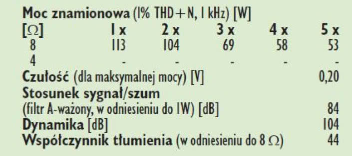

Denon, podobnie jak Harman Kardon i zdecydowana większość amplitunerów wielokanałowych, nie obsługuje ofi cjalnie kolumn o impedancji 4 omów.
Przy 8 omach urządzenie może się pochwalić mocą 113 W w każdym kanale i wydajnym zasilaczem, którego zasługą są następujące wyniki: 2 x 104 W i 5 x 53 W.
Co się dzieje przy siedmiu kanałach wysterowanych jednocześnie - niestety, nie możemy zbadać, mając tylko pięć obciążeń testowych. Czułość wynosi dokładnie standardowe 0,2 V. Poziom szumów jest dość niski (-84 dB), dynamika osiągnęła 104 dB - pod tym względem Denon i Harman Kardon idą łeb w łeb.

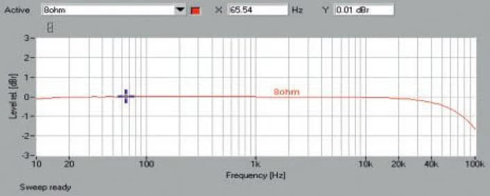

Pasmo przenoszenia (rys.1) wygląda idealnie przy 10 Hz (ledwie widoczny na wykresie spadek) oraz całkiem dobry poziom (-1,7 dB) na drugim skraju - przy 100 kHz.

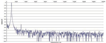

W spektrum zniekształceń (rys. 2) widać trzecią harmoniczną, której poziom sięga -79 dB, druga leży przy -88 dB, a kolejne są już maskowane przez szum.
