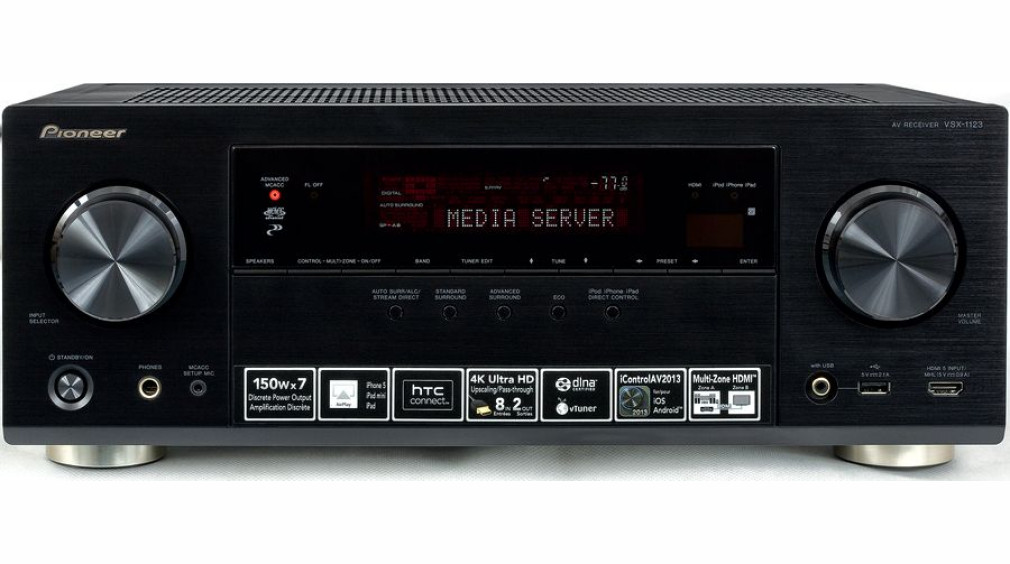

Wykonanie Potężna obudowa w odświeżonym stylu, z matowym, szczotkowanym frontem. Tranzystorowe końcówki, silne procesory cyfrowe w sekcji audio i wideo przekładają się na obsługę najnowszych i najbardziej wymagających formatów.
Pioneer nie kontynuuje eksperymentów z klapkami, przyciski wtopiono w dolną krawędź wyświetlacza i uzupełniono umieszczonymi niżej pięcioma dodatkowymi klawiszami wyboru trybów surround i sterowania sprzętem Apple.

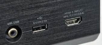

Pioneer może pochwalić się całą paletą rozwiązań adresowanych do użytkowników iUrządzeń. Najbardziej widoczne kryje się oczywiście w gniazdku USB na froncie, które oprócz nośników pamięci współpracuje właśnie z iPodami, iPhone`ami czy iPadami.
USB uzupełniono jeszcze złączem RCA, będącym analogowym wejściem wideo (kompozyt). Jest to sposób na "wyciągnięcie" z przenośnego sprzętu Apple obrazu, ponieważ port USB służy tylko i wyłącznie do przesyłania dźwięku i sygnałów sterujących (oraz ładowania akumulatorów).
Obok USB znajduje się jeszcze "szeregowe" wejście HDMI z dodatkiem MHL, pozwalającym na sprawną komunikację z wybranymi smartfonami (wraz z transferem obrazu 1080p); z przodu jest jeszcze złocone wyjście słuchawkowe oraz wejście dla mikrofonu kalibracyjnego.

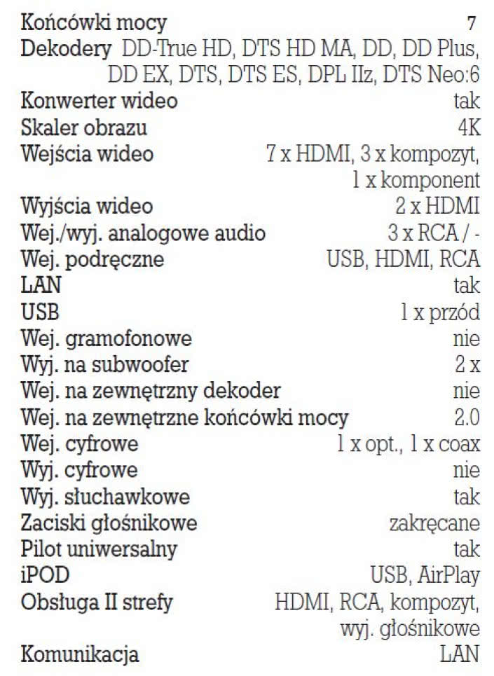

Rodzaj Amplitunery
Ilość końcówek 7
Moc 8 [Ω] (1% THD+N, 1 kHz) [W] 2K 137
Moc 4 [Ω] (1% THD+N, 1 kHz) [W] 2K 0
Skaler 4K
Dekodery surround DD-True HD,DTS HD MA,DD,DD Plus,DD EX,DTS,DTS ES,DPL IIz,DTS Neo:6

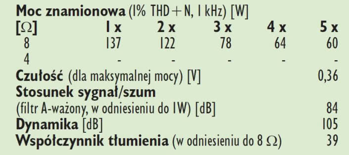

Pioneer "błyszczy" wysoką mocą wyjściową każdej z końcówek - aż 137 W przy 8 omach. Zasilacz radzi sobie z takim obciążeniem dobrze, dzięki czemu amplituner oddaje 2 x 122 W i 5 x 60 W. Oczywiście również przy 8 omach, bo podłączanie 4-omowej impedancji nie jest (jak zwykle) oficjalnie dozwolone.
Pioneer ma niższą niż standardowa czułość, do pełnego wysterowania potrzeba sygnału o napięciu 0,36 V, ale to nie problem, bo amplituner jest zwykle sterowany przez sygnały cyfrowe. Poziom szumów wynosi -84 dB, a dynamika 105 dB i należy uznać te wartości za przyzwoite.

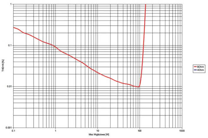

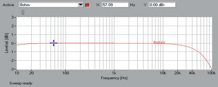

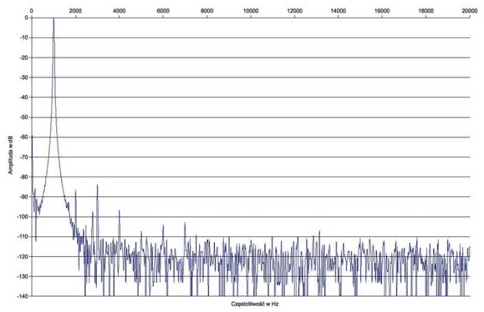

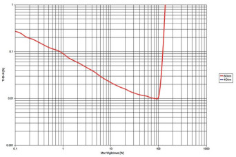

Pioneer pokazuje szerokie pasmo przenoszenia (rys.1), rozciągające się od 10 Hz (-0,2 dB) aż do 100 kHz, przy spadku nie większym niż -3 dB. W spektrum zniekształceń (rys. 2) można zwrócić uwagę na dwie harmoniczne o umiarkowanym poziomie, drugą przy -87 dB oraz trzecią przy -83 dB. Zniekształcenia THD+N (rys. 3) osiągają poziom niższy od 0,1 % dla mocy wyjściowej przekraczającej już 0,9 W.
