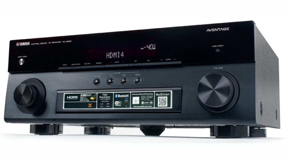

Amplituner jest dostępny w kolorach czarnym oraz srebrnym. Dotyczy to dolnej, metalowej części frontu; górna sekcja, przykryta dużym pasem pleksi, jest zawsze czarna. Sama matryca wyświetlacza ma podobne rozmiary jak u konkurentów, ale wyświetlane znaki są większe, więc lepiej czytelne.

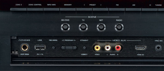

Szereg przycisków pod wyświetlaczem służy głównie do obsługi radia i drugiej strefy, cztery kolejne zapewniają dostęp do podstawowych wejść. Producent nazywa je "scenami", ponieważ dla każdego z tych wejść możliwe jest zaprogramowanie indywidualnych parametrów.
Kilka kolejnych przycisków oraz podręczne wejścia znajdują się pod klapką; są tam w pełni analogowy komplet AV, złącze HDMI, USB pozwalające na odczytywanie plików z pendrajwów i HDD, ale już nie z przenośnych urządzeń z iOS.

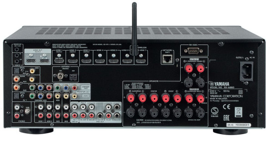

RX-A860 ma w sumie osiem wejść HDMI (jedno z przodu) i dwa wyjścia. Na wszystkich złączach mamy pełną obsługę 4K/60p (4:4:4), HDR (High Dynamic Range) i BT.2020. Układ do ochrony praw autorskich HDCP 2.2 działa na wyjściach oraz trzech wejściach. Jedno z wyjść ma ARC. Amplituner konwertuje analogowe sygnały wizyjne do postaci cyfrowej, ma także upskaler 4K.
Cztery analogowe wejścia wizyjne oraz dwa wyjścia podzielono równo pomiędzy komponent i kompozyt. Wejść audio jest osiem – cztery analogowe i cztery cyfrowe. Wśród tych pierwszych na uwagę i pochwałę zasługuje wejście gramofonowe (MM), którego nie ma u konkurentów.
Wyjścia audio to para RCA dla zasilenia drugiej strefy oraz zestaw 7.2 (w tym dwa wyjścia z sygnałem LFE, czyli do subwooferów). Jest jedna antena dla wszystkich systemów bezprzewodowych, a Wi-Fi ograniczono do standardu 2,4 GHz, co w większości sytuacji powinno wystarczyć.
RX-A860 jest dobrze wyposażony w przyłącza, mimo że na tylnej ściance zostało dużo wolnego miejsca. Czasy amplitunerów wypełnionych w gniazda "po brzegi" już minęły.

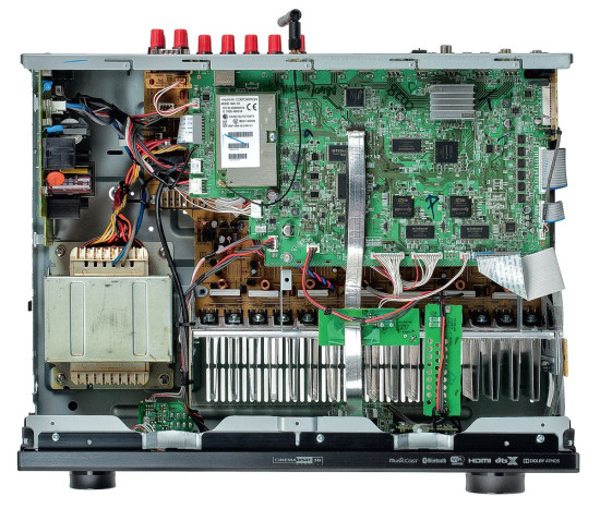

Yamaha skondensowała elektronikę cyfrową, a także końcówki mocy. Pozwoliło to wydzielić duży fragment obudowy dla transformatora zasilającego i odsunąć go od sekcji procesorów. Konfiguracja wzmacniaczy mocy jest znana choćby z poprzednika RX-A850, jednak producent generalnie dość często sięga po komplety Sankena 2SA1695/2SC4468.
Procesor odpowiedzialny za obróbkę obrazu ma naklejony sporej wielkości radiator, w sekcji wideo pracują układy Silicon Image. Natomiast charakterystyczna puszeczka z oznaczeniem NW-01 jest kompleksowym rozwiązaniem komunikacji bezprzewodowej ze zintegrowanymi interfejsami Wi-Fi oraz Bluetooth, a także typową dla tej konstrukcji pojedynczą anteną.
Rozbudowując tryby Cinema DSP, Yamaha sięga po procesory surround Texas Instruments.
W sekcji konwerterów cyfrowo-analogowych przygotowano układ aż sześciu dwukanałowych przetworników Burr Browna; cztery z nich to PCM5102A przyjmujące sygnały PCM 32 bit/384 kHz, o dynamice 112 dB; pozostałe dwa są układami PCM5101A (z tej samej rodziny), również przyjmujące 32/384, ale o niższej dynamice (106 dB).
PCM5101A jest znacznie tańszy, więc Yamaha troszczy się podstawową "czwórką" lepszych przetworników stereofonicznych o bazową specyfikację 7.1, uzupełniając skromniejszymi przetwornikami dodatkowe kanały efektowe (być może zdalną strefę).

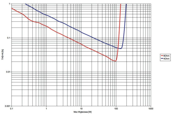

Moc przy 8 Ω wynosi 136 W w jednym wysterowanym kanale, 2 x130 W w stereo, w trybie pięciokanałowym 5 x 50 W. Przy 4 Ω, na których podłączenie producent pozwala w dwóch kanałach przednich (po przełączeniu w odpowiedni tryb selektorem impedancji), dostajemy odpowiednio 196 W oraz 2 x 155 W.

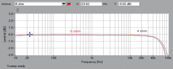

Czułość niemal pokrywa się ze standardem 0,2 V. Odstęp od szumu o wartości 83 dB to najlepszy wynik w tym teście; dzięki temu również dynamika może powędrować wyżej i osiąga 103 dB. Do charakterystyk z rys.1. nie można mieć większych zastrzeżeń, spadek -3 dB pojawia się przy 90 kHz dla 8 Ω i 80 kHz dla 4 Ω.

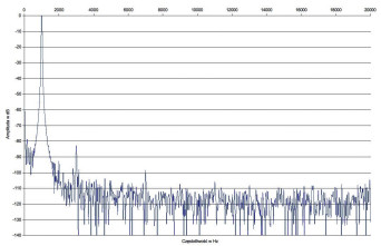

W spektrum zniekształceń (rys. 2) najsilniejsza jest trzecia harmoniczna, ulokowana przy -83 dB; taki poziom wciąż można uznać za umiarkowany. Wykres z rys. 3. ujawnia wyraźnie korzystniejszy przebieg zniekształceń THD+N dla obciążenia 8-omowego, wówczas granicę 0,1 % można przekroczyć już dla mocy wyjściowej ok. 4 W; dla 4 Ω to już ok. 22 W.
