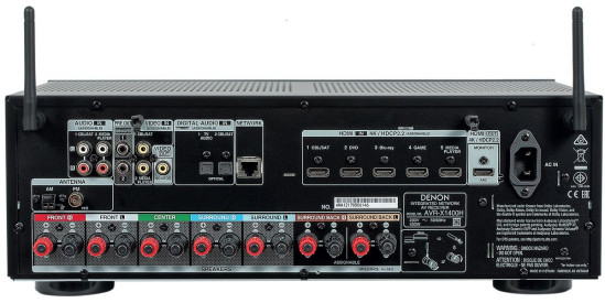

Denon AVR-X1400H - złącza

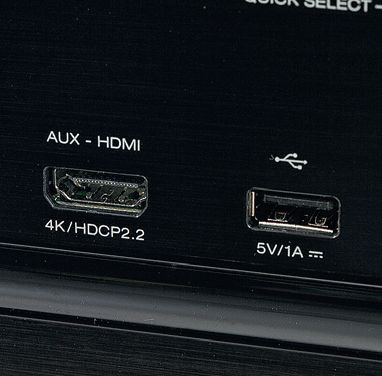

W panelu podręcznym znalazło się, tak jak u konkurentów, gniazdo USB służące do podłączenia nośników pamięci (i odtwarzania plików audio), jednak przewaga AVR-X1400H polega na obecności podręcznego wejścia HDMI (z 4K i HDPC 2.2), którego konkurenci nie mają. Denon nie ma natomiast analogowego wejścia mini-jack. Na froncie jest ponadto wyjście słuchawkowe i wejście na mikrofon kalibracyjny.
Pioneer i Yamaha oferują cztery wejścia HDMI, Denon ma ich o dwa więcej (wliczając gniazdo frontowe); wyjście HDMI jest pojedyncze. Urządzenie obsługuje sygnały 4K, protokół HDCD 2.2 oraz rozszerzenia Dolby Vision, BT.2020 i HLG (ale te ostatnie dopiero w ramach przyszłej aktualizacji oprogramowania).
Ponieważ Denon AVR-X1400H nie ma konwertera wizyjnego, na podstawowym wyjściu HDMI nie uzyskamy sygnałów podanych do złącz kompozyt. Konstrukcja nie przewiduje również skalowania obrazu, a przełączanie źródeł.
Sfera cyfrowa wyraźnie dominuje, wejść HDMI jest tutaj pięć - więcej niż u konkurentów.
Amplituner ma (wciąż) wejścia analogowe, choć ograniczają się już tylko do dwóch par RCA, a tradycyjne złącza cyfrowe - do formatu optycznego (również dwa wejścia).
Sekcja wzmacniaczy składa się z siedmiu końcówek mocy, z tyłu pojawia się tyle samo par zacisków głośnikowych (do każdej podłączymy kolumny o impedancji 8 lub 4 Ω - wybierając tę wartość w menu). Trzy podstawowe konfiguracje to 5.1, 7.1 oraz 5.1.2; każdą można swobodnie modyfikować, wplatając np. bi-amping kolumn przednich lub uruchamiając zdalną strefę.

AVR-X1400H - jako jedyny z całej trójki - ma podręczne wejście HDMI (z 4K i HDCP 2.2).

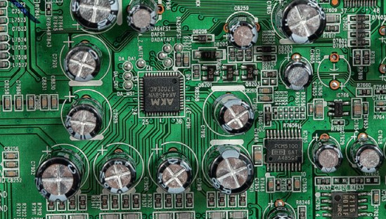

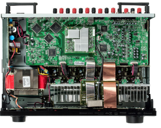

Końcówki mocy zbudowano na parach tranzystorów Sankena, umieszczonych w pewnym ścisku na niewielkim radiatorze. Układy wizyjne to komplet scalaków Panasonica, a do obróbki dźwięku służy procesor Cirrus Logic. Gwiazdą sekcji cyfrowej jest ultranowoczesny konwerter DAC - ośmiokanałowy AKM AK4458, zdolny przyjąć nawet sygnały 32 bit/768 kHz i DSD256!
Niestety, brak odpowiedniego interfejsu (procesora) nie pozwala takich plików zdekodować. Mimo to będą procentować jego inne parametry. Zbliżony układ (AK4438) stosuje też Pioneer w VSX-932, ale różni je osiągana dynamika - jest wyższa w AK4458.
Moduł końcówek i jego radiator jest relatywnie nieduży, a przecież mamy tu aż siedem kanałów.

Ośmiokanałowy DAC firmy AKM to bardzo nowoczesny układ, który akceptuje nawet sygnały 32 bit/768 kHz.

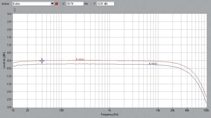

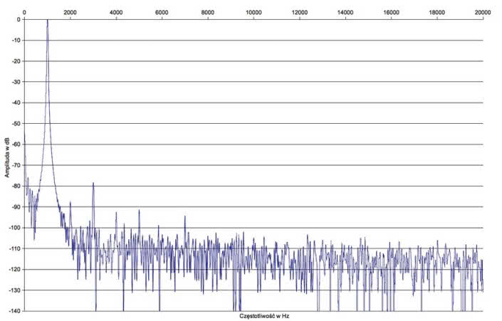

Świetnie prezentuje się charakterystyka przenoszenia (rys.1) z pomijalnym spadkiem przy 10 Hz, a przy 100 kHz mniejszym od -3 dB. W spektrum zniekształceń (rys. 2) zwraca uwagę trzecia harmoniczna, sięgająca -78 dB, przy -87 dB widać jeszcze drugą, pozostałe już poniżej -90 dB.

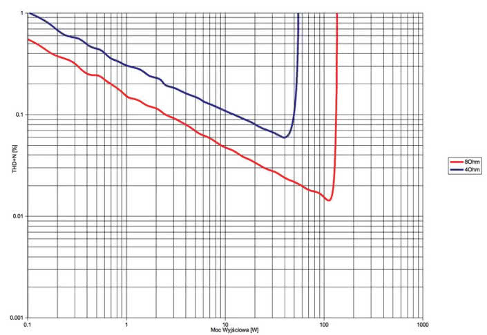

Z rys. 3. wynika znacznie korzystniejsza sytuacja (niższy poziom zniekształceń i wyższa moc) w trybie 8 Ω (i przy takim obciążeniu).
