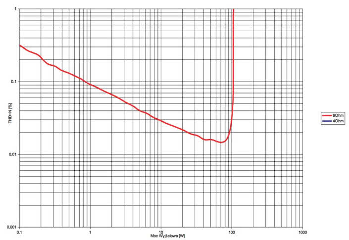

Przy wysterowanym jednym kanale moc dowolnej końcówki wynosi 107 W, przy dwóch jednocześnie – 2 x 86 W, a w trybie pięciokanałowym – 5 x 36 W. Zasilacz nie jest więc najsilniejszą stroną tej konstrukcji, skoro w żadnej konfi guracji łączna moc nie może sięgnąć 200 W.
Za to czułość jest niemal wzorowa – 0,23 V. W amplitunerach wielokanałowych nie spodziewamy się bardzo niskich szumów, więc S/N o wartości 85 dB to powód do szczerego zadowolenia. Dzięki temu, mimo umiarkowanej mocy, dynamika osiągnęła 105 dB.

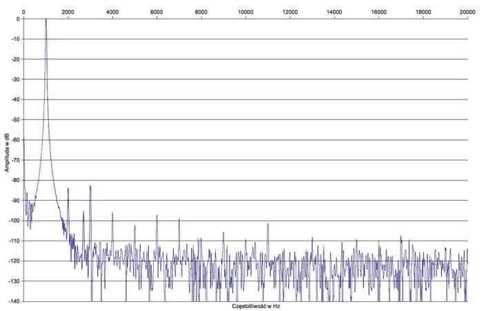

Charakterystyka częstotliwościowa (rys.1) jest wprost idealna, przy 10 Hz spadek jest śladowy (0,3 dB), a przy 100 kHz – tylko 0,7 dB. Rys. 3. ujawnia obecność głównie trzeciej (-82 dB) oraz drugiej (-84 dB) harmonicznej, już zdecydowanie poniżej -90 dB widać jeszcze kilka kolejnych szpilek – w sumie bardzo dobrze. Aby osiągnąć zniekształcenia THD+N poniżej 0,1 %, potrzebna jest moc przekraczająca tylko ok. 1 W (rys. 3).
