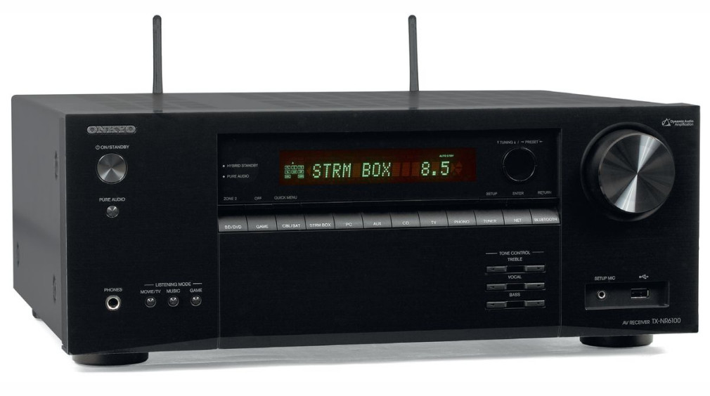

Onkyo TX-NR6100 - wzornictwo i  front
Firma również trzyma się swojego znanego stylu, łączącego solidność i oryginalność wyrażającą się choćby zielonym wyświetlaczem. Front Onkyo TX-NR6100 obsadzono na bogato, zgodnie z japońską tradycją. Powstały dwa rzędy przycisków, między którymi rozdysponowano również selektor wejść.
Są regulatory barwy dźwięku oraz, co już nietypowe, natężenia dialogów. Taka funkcja zaszyta jest zwykle w odmętach menu, a tutaj została wyeksponowana. Kolejna grupa przycisków daje łatwy dostęp do trybów dźwiękowych.
Na froncie Onkyo TX-NR6100 jest też wejście USB, gdzie podłączymy np. dysk twardy i odtworzymy pliki audio, wyjście słuchawkowe i mikrofonu kalibracyjnego.

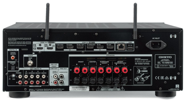

Onkyo TX-NR6100 - tylny złącza na tylnym panelu
Gorącym tematem we wszystkich zeszło- i tegorocznych amplitunerach są złącza HDMI i związana z nimi elektronika. Po przejściowych turbulencjach z kompatybilnością (zamieszanie dotyczyło wybranych typów sygnału oraz źródeł, ale producenci długo nie mogli się z tym uporać) teraz wszystko ma już być w najlepszym porządku, z gwarancją obsługi 8K, chociaż na szeroką dostępność źródeł i sygnałów jeszcze poczekamy – ale producenci amplitunerów nie mają już na to wpływu.
Zanim przejdziemy do prezentacji tylnego panelu, a także konstrukcji wewnętrznej, pora stwierdzić, że Onkyo TX-NR6100 i Pioneer VSX-935 są bardzo podobne, więc powtarzanie opisów tych samych układów, elementów i konfiguracji, i silenie się tylko na budowanie różnych zdań nie trzymałoby poziomu AUDIO. Dlatego tutaj przedstawię funkcjonalność obydwu modeli, a w prezentacji Pioneera – ich układy wewnętrzne.

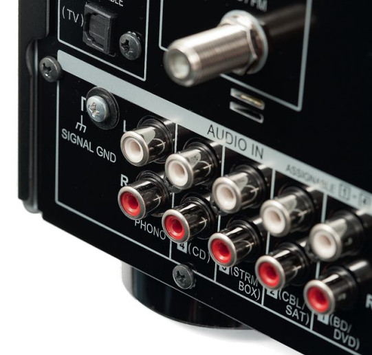

Standardy i sygnały się zmieniają, a wejścia RCA są wciąż potrzebne, również do przyjęcia sygnału z gramofonu. Potrafi ą to wszystkie trzy amplitunery tego testu.
Ale ciekawa różnica między nimi dotyczy faktu, że Onkyo TX-NR6100 ma certyfikat THX Select, a VSX-935 – nie. THX nie budzi już aż takich emocji jak kiedyś, ale wciąż coś oznacza i coś wnosi, towarzyszy mu szereg dodatkowych trybów na różne okazje (między innymi Film czy Muzyka).
Onkyo i Pioneer rezygnują ze złącz dla analogowych źródeł obrazu, w sekcji wideo pozostają wyłącznie HDMI. Dwa wyjścia (jedno dla głównej i jedno dla zdalnej strefy) i sześć wejść, z których połowa przyjmie 8K (podobnie jak w Denonie).
Z kolei w sekcji audio dominują złącza analogowe (cyfrowe są tylko dwa – jedno elektryczne i jedno optyczne). Podłączymy aż cztery źródła liniowe i jeden gramofon (z wkładką MM).
Terminali głośnikowych jest siedem (par) – dokładnie tyle, ile końcówek mogących jednak pracować w różnych konfiguracjach.
Wyjścia niskopoziomowe służą dwóm subwooferom i zdalnej strefie (stereofonicznie), możemy do niej również oddelegować jedną parę końcówek mocy. Gdy jednak wciąż pozostanie nam "bezrobotna" jedna para końcówek, możemy wysłać ją do bi-ampingu kolumn lewej i prawej.

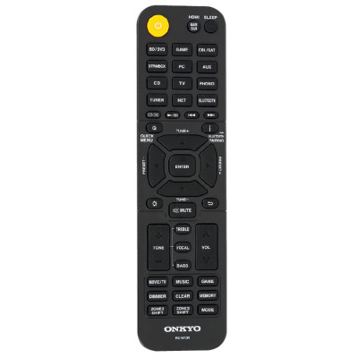

Pilot nie jest pstrokaty… bardziej elegancki niż wygodny, wymaga "oswojenia".

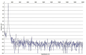

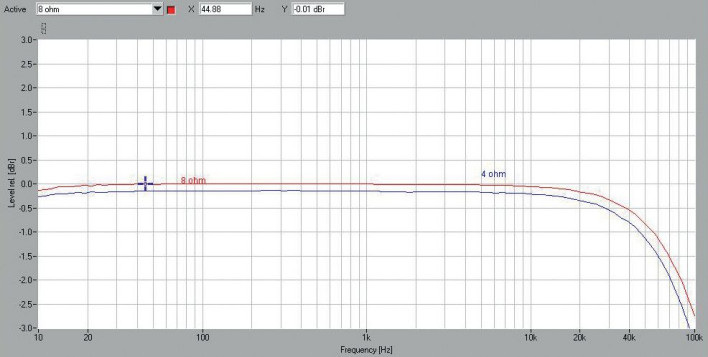

Wyniki pomiarów TX-NR6100 i VSX-935 są bardzo podobne, niemal identyczne, i tak samo jak relacje z prób odsłuchowych, można by je połączyć lub skopiować, korygując tylko delikatnie niektóre wartości. Aż kusi, żeby pójść tak na skróty… Możemy to jednak wykorzystać również jako okazję do rozszerzenia komentarza. Napiszę więc jeden raport i podzielę go na dwie części, z których pierwszą zamieszczę tutaj, a drugą – w ramce Laboratorium VSX-935.
Specyfikacje firmowe w obydwu przypadkach podają różne wartości (chociaż są prowadzone w podobnym "stylu"). Onkyo zapowiada 100 W przy 8 Ω, ale co ciekawe, przy THD+N = 0,08%, a nie standardowym 1%, tak jakby "odczytał" zniekształcenia przy założonej mocy, a nie moc przy założonych zniekształceniach. Można też trafi ć na informację aż o 210 W na kanał, jednak przy bardzo wysokich 10% THD+N i obciążeniu 6-omowym.
Z kolei w takich nietypowych warunkach (10% THD+N, 6 Ω) Pioneer zapowiada 170 W, a przy 0,08% i 8 Ω – 80 W, a więc mniej niż Onkyo. Bezpodstawnie, bo w rzeczywistości ich moc jest taka sama (w granicach błędu dla różnych egzemplarzy takiej samej konstrukcji).

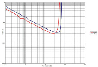

Przejdźmy więc do naszych ustaleń. Moc przy 8 Ω, przy 1% THD+N, wynosi tylko ok. 50 W, znacznie mniej niż obiecywano i znacznie mniej niż z Denona, ale na pocieszenie – taka moc utrzymuje się (z minimalną stratą) również przy pięciu kanałach wysterowanych jednocześnie, natomiast przy siedmiu spada do nieco ponad 40 W.
Przy obciążeniu 4 Ω i selektorze impedancji w takim położeniu moc wzrasta – do ok. 2 x 65 W, ok. 5 x 55 W i ok. 7 x 45 W. Jeżeli selektor pozostanie w pozycji 8 Ω, a podłączymy 4 Ω (co stanie się nieraz, ze względu na praktykę producentów kolumn podawania impedancji 4-omowej dla faktycznie konstrukcji 4-omowych), nic złego się nie stanie, moc nawet jeszcze wzrośnie – do ponad 70 W przy wysterowaniu dwóch kanałów, i prawie 60 W przy wysterowaniu pięciu; dopiero jednoczesne wysterowanie siedmiu, zarówno dla Onkyo i Pioneera, spowodowało włączenie się obwodów zabezpieczających. Ciąg dalszy w Laboratorium Pioneera.
