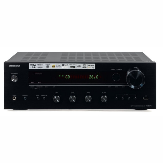

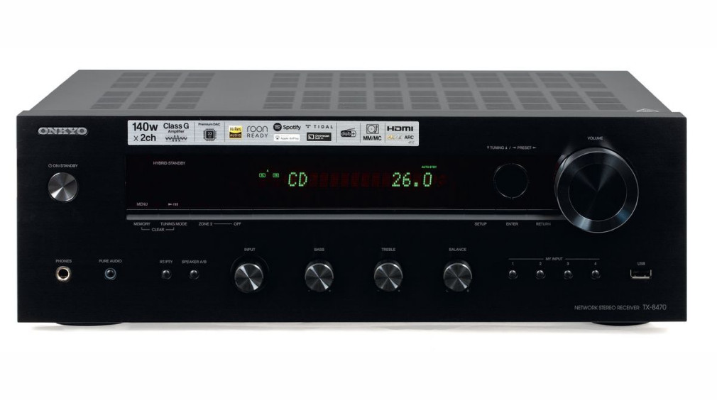

Kanciasta bryła i zielonkawy wyświetlacz są typowe dla Onkyo, a układ elementów na froncie przypomina sprzęt AV. Zostały nawet przyciski szybkiego wyboru, jednak menu uwolniono od funkcji kino-domowych.

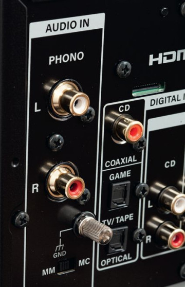

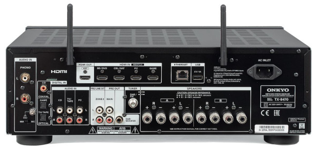

W panelu podręcznym jest tylko USB (do nośników pamięci z muzyką). Także wygląd tylnej ścianki nawiązuje do amplitunerów wielokanałowych. Zaciski głośnikowe są oczywiście "tylko" stereofoniczne (dwa komplety), ale ponad nimi umieszczono nowoczesną sekcję HDMI z czterema wejściami i jednym wyjściem; każde obsługuje sygnały 8K, a wyjście ma kanał zwrotny ARC.
Kolejne złącze USB powtarza funkcję wejścia obecnego z przodu – służy nośnikom pamięci (niestety nie jest to USB-DAC). Mamy trzy klasyczne wejścia cyfrowe – dwa optyczne i jedno współosiowe.
Intrygująco i zachęcająco prezentuje się sekcja analogowa, jej "gwiazdą" jest wejście gramofonowe, bowiem we wzmacniaczach z tej półki cenowej zwykle nie spotykamy obsługi wkładek MC (oczywiście obok MM); wyboru dokonujemy niewielkim przełącznikiem. Są także trzy wejścia liniowe oraz komplet wyjść: dla zdalnej strefy, dodatkowej końcówki mocy oraz dla subwoofera.

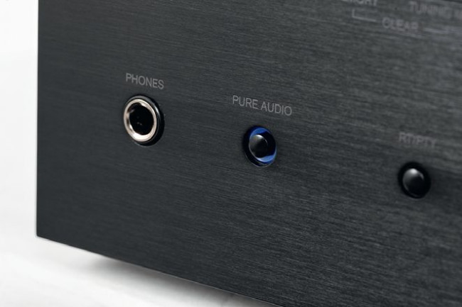

Układ Pure Direct omija regulatory barwy dźwięku i wyłącza wyświetlacz.

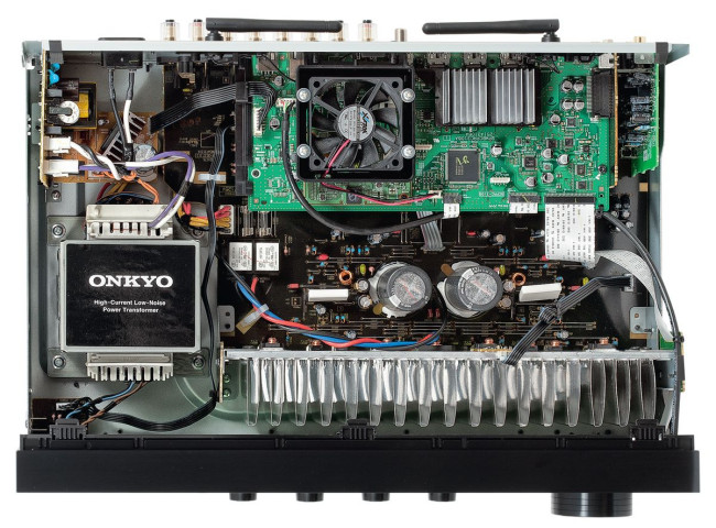

W module cyfrowym mamy funkcje audio-wideo. Charakterystyczny zespół scalaków Panasonica obsługuje gniazda HDMI. Popularny przetwornik C/A Burr Brown PCM5101 jest prawdopodobnie delegowany do zdalnej strefy, bowiem główny układ C/A to znacznie nowszy i lepszy AKM AK4452, obsługujący PCM 32 bit/768 kHz oraz DSD256.

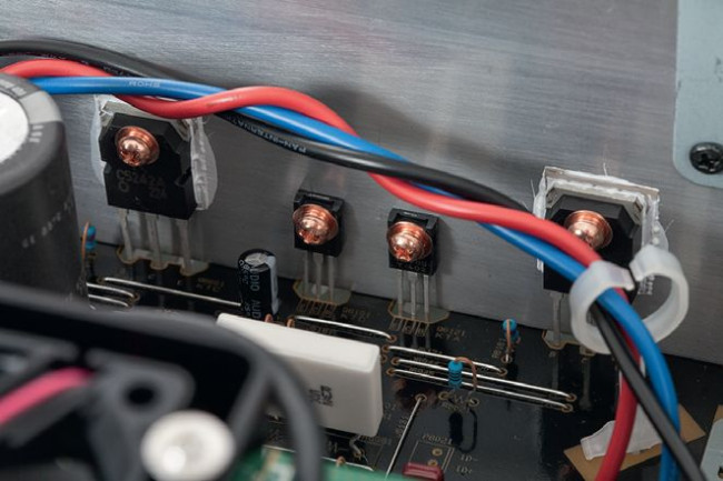

Wyjątkową cechą TX-8470 jest konfiguracja końcówek mocy, pracujących w klasie G.
To wariant klasy AB wyposażony w dodatkowe stopnie zasilania, załączane dynamicznie, w zależności od bieżącego zapotrzebowania na moc. Wzmacniacz w klasie G zachowuje zasadnicze cechy konstrukcji w klasie AB przy wyższej sprawności – nie aż tak wysokiej, jak w klasie D, ale też bez jej potencjalnych problemów. Dwie pary tranzystorów (Toshiba 2SA1962/2SC5242) w końcówce mocy mają do dyspozycji duży radiator.
Z pracą końcówek w klasie G wiąże się rozbudowana sekcja zasilająca.

W każdym kanale sekcję wyjściową tworzy para tranzystorów Toshiby zainstalowana na dużym radiatorze.

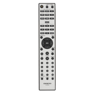

W zestawie jest (jeszcze) tradycyjny pilot; fizyczne przyciski mają w wielu sytuacjach przewagę nad wirtualnymi.

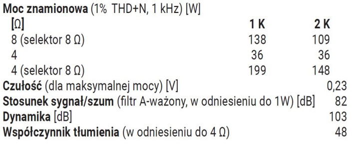

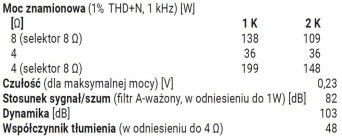

Onkyo, podobnie jak wielu innych producentów amplitunerów, trzyma się blisko standardowej wartości czułości, która z drugiej strony jest coraz mniej popularna wśród wzmacniaczy zintegrowanych.
W przypadku TX-8470 wynosi ona 0,18 V (jest więc nawet minimalnie wyższa od standardowych 0,2 mV). Takie napięcie wejściowe przekłada się na moc 2 x 140 W przy 8 Ω.

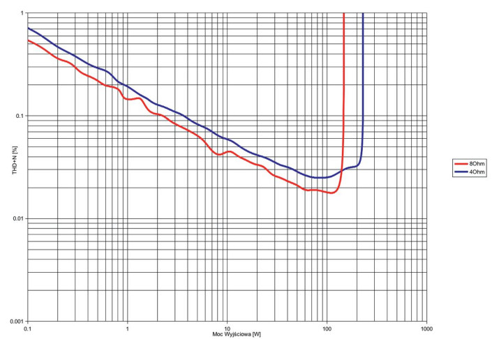

TX-8470, podobnie jak pozostałe amplitunery tego testu, został wyposażony w selektor impedancji, działający analogicznie jak w Denonie i Marantzu – znacznie ograniczający moc w trybie 4-omowym. Jeżeli ustawimy selektor w takiej pozycji i podłączymy obciążenie 4-omowe, moc spadnie… niemal trzykrotnie, do 2 x 52 W.
Znamy już dobrze takie przypadki i domyślamy się, że wynikają one z (nazbyt ostrych) przepisów wymuszających utrzymanie niskiej temperatury urządzenia dla bezpieczeństwa użytkownika, a nie urządzenia, co nie pozwala wykorzystać jego pełnego potencjału.
Zdając sobie z tego sprawę, Onkyo podkreśla w instrukcji obsługi, że tryb 4-omowy został przygotowany dla wyjątkowo wymagających (niskich) obciążeń i sytuacji, gdy amplituner będzie grał głośno (przez długi czas), czym między wierszami sugeruje, że przy podłączeniu kolumn 4-omowych można spróbować utrzymać selektor w trybie 8-omowym… a wówczas moc nie zmaleje, ale nawet wzrośnie – do 2 x 182 W.

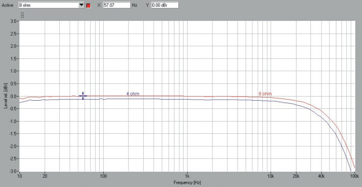

Charakterystyki częstotliwościowe (rys.1) prezentują się dobrze, przy 10 Hz nie widać żadnego spadku, w zakresie wysokich tonów (już w zakresie ponadakustycznym) spadek -3 dB notujemy przy 100 kHz dla obciążenia 8-omowego i 90 kHz dla 4-omowego.

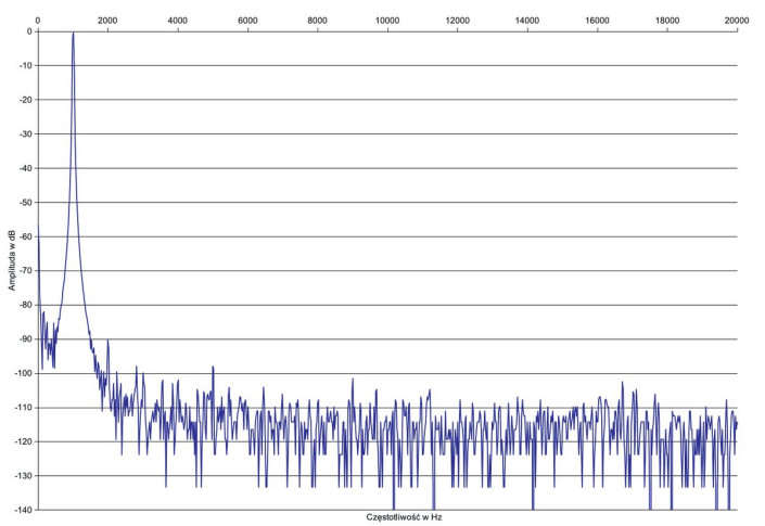

Spektrum harmonicznych (rys. 2) jest czyste, tylko druga harmoniczna sięga granicy -90 dB, a kolejne są już w okolicach -100 dB. Poziom THD+N (rys. 3) jest zdeterminowany bardziej przez dość wysoki szum niż harmoniczne. Kształt krzywych wygląda typowo, z minimami tuż przed przesterowaniem i najniższym poziomem (w użytecznym zakresie) dla obciążenia 8-omowego.
