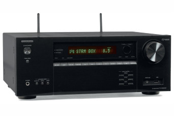

Onkyo TX-NR7100 - obudowa

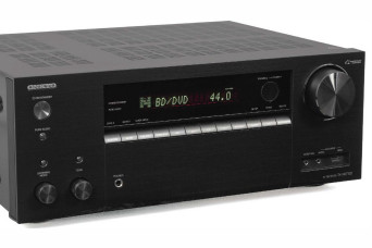

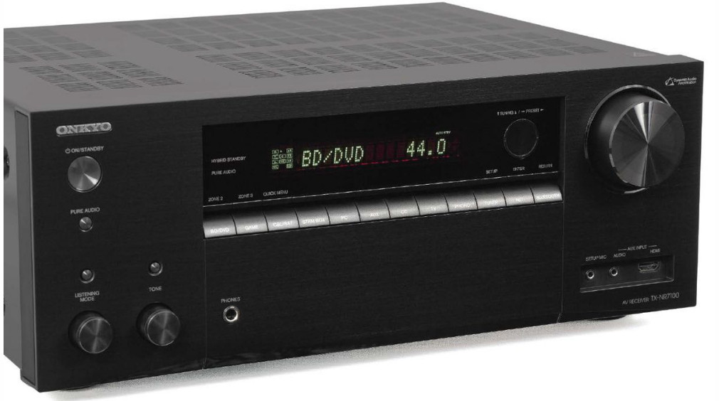

Obudowa Onkyo TX-NR7100 jest wysoka, wyświetlacz z punktową matrycą zajmuje dużą część frontu, w jego oknie umieszczono też wielofunkcyjny manipulator. Poniżej rozpościera się bogaty zestaw przycisków, obejmujących aż 12-elementowy selektor wejść. Jest też obsługa zdalnych stref i wywoływanie menu.
Największe pokrętło to oczywiście regulator głośności, mniejsze służą do regulacji barwy i przełączania trybów surround. Jest też pomijający wszelkie niekoniecznie dodatki tryb Pure Direct.

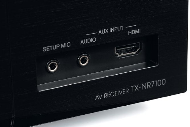

Wejście podręczne zachowuje swoje znaczenie, znajduje się w nim HDMI oraz analogowe audio (mini-jack), nie zabrakło wejścia na mikrofon kalibracyjny, a nieco dalej ulokowano wyjście słuchawkowe.

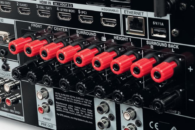

Onkyo TX-NR7100 jest amplitunerem 9.2, więc ma aż dziewięć końcówek mocy i dziewięć wyjść głośnikowych. Końcówki mocy możemy jednak wykorzystać na różne sposoby, odpowiednie do różnych konfiguracji wielokanałowych, ewentualnie bi-ampingu kolumn przednich i zasilania dwóch dodatkowych stref. Można do nich również wyprowadzić sygnały niskopoziomowe, analogowe (RCA), a nawet A/V (HDMI).

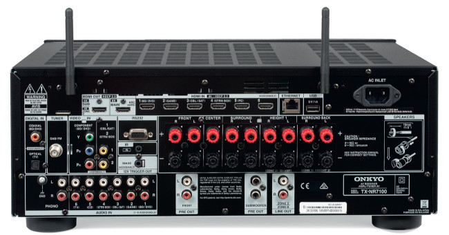

Wejść HDMI jest aż sześć (nie licząc tego z przedniej ścianki), wszystkie przyjmą sygnały 8K, takie też wyśle do telewizora główne wyjście (z kanałem zwrotnym ARC). W zależności od ustawień (strefa główna lub zdalna) dodatkowe wyjście HDMI dostarcza obraz odpowiednio 8K lub 4K.
Amplituner ma nie tylko cyfrowe, ale i analogowe wejścia wideo. Kto jeszcze pamięta, jak wyglądają i jak działają złącza komponent i kompozyt...? Na tym tle skromniej, choć zupełnie wystarczająco, wyglądają cyfrowe wejścia audio (jedno optyczne i jedno współosiowe).
W panelu podręcznym jest wejście cyfrowe i analogowe. Własny mikrofon to główna, ale niejedyna opcja kalibracyjna.

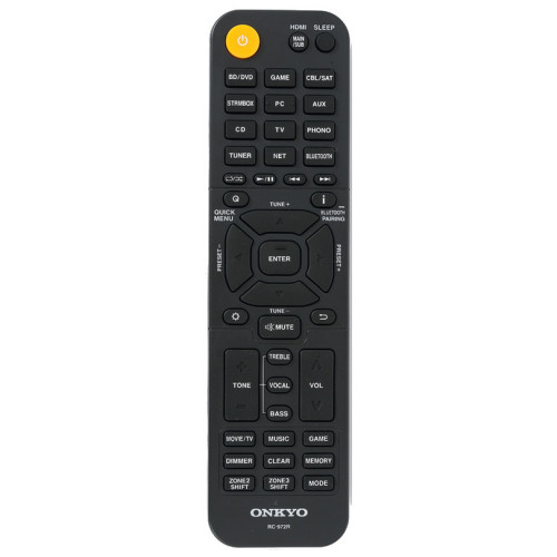

Pilot przypomina dawne sterowniki Onkyo i tak jak dawniej jest bezproblemowy, nawet jeśli nie najbardziej elegancki.
Do krainy obfitości wracamy przechodząc do świata analogowego, mamy bowiem aż sześć wejść liniowych, do tego gramofonowe (dla wkładek MM)

Tylna ścianka wygląda obłędnie nie tylko z powodu dziewięciu wyjść głośnikowych.

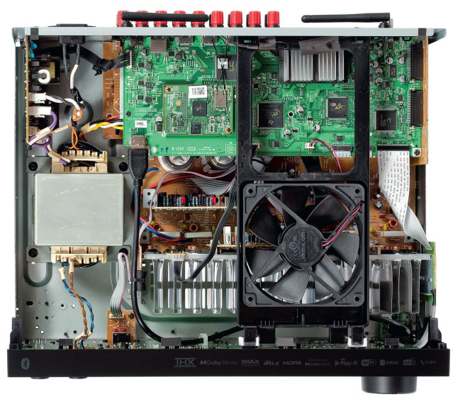

Onkyo TX-NR7100 - układ elektroniczny

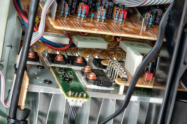

Dziewięć par tranzystorów umieszczono na jednym radiatorze, chłodzenie poprawia zawieszony nad nim spory wentylator.

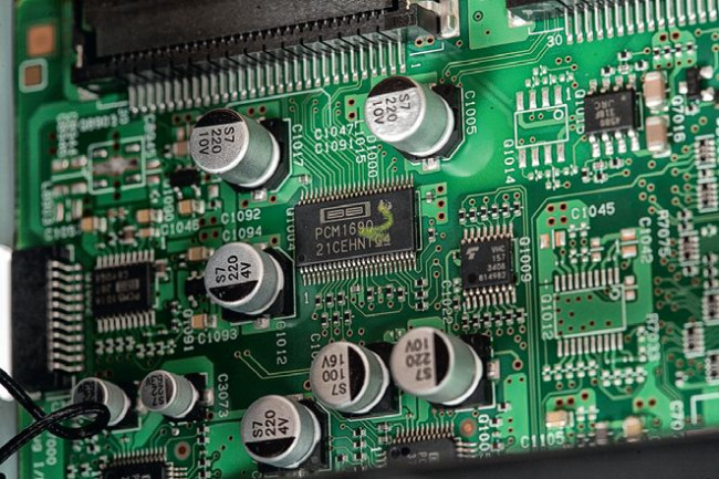

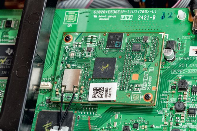

Najważniejsze układy na płytce cyfrowej to dekoder surround Cirrus Logic CS49844A oraz przetwornik cyfrowo-analogowy Texas Instruments PCM1690. Ten ostatni to nowoczesny układ 8-kanałowy, jednak to nie wystarczyło do obsługi wszystkich kanałów i funkcji (multiroom), dlatego dołożono cztery stereofoniczne PCM5101A. Funkcje strumieniowe realizuje dodatkowy moduł (do którego podłączono anteny Wi-Fi oraz Bluetooth).

Dziewięć końcówek wymaga nie tylko miejsca, ale i skutecznego chłodzenia.
Napis "Dynamic Audio Amplification" zapowiadał oryginalne systemy, ale końcówki to "stara i dobra" klasa AB z tranzystorami
Toshiby.

Główny przetwornik C/A jest 8-kanałowy, dołożono do niego kolejne cztery – dwukanałowe.
Moduł strumieniowy jest dodatkową, niewielką płytką.
