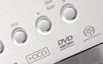

Odtwarzacze DVD Cambridge zawsze miały silne konotacje z audio. Patrząc na przednią ściankę pierwszego odtwarzacza Blu-ray tej firmy, mamy to też jak na dłoni. Najważniejsze są oczywiście loga związane z obrazem i dźwiękiem wielokanałowym, czyli najwyższe formy kodeków DTS-HD Master Audio i Dolby True HD, ale mniejsze znaczki, jak HDCD (High Definition Compatible Digital), DVD-Audio i SACD, pokazują drugą stronę medalu.

Cambridge Audio Azur 650BD to konstrukcja niewysoka, z prostą, czystą ścianką przednią. Podobnie jak poprzednio przy odtwarzaczach DVD, widać schemat rozkładu manipulatorów nawiązujący do odtwarzaczy CD - mających wciąż mocną pozycję w ofercie Cambridge.
Na środku grubej aluminiowej ścianki przedniej umieszczono wąską szufladę, a pod nią niebieski wyświetlacz. Po prawej stronie są przyciski znane z CD, jak wysuwanie szuflady, start, stop i zmiana ścieżki; z kolei po lewej - wyłącznik sieciowy stand-by oraz gniazdo USB typu A.
