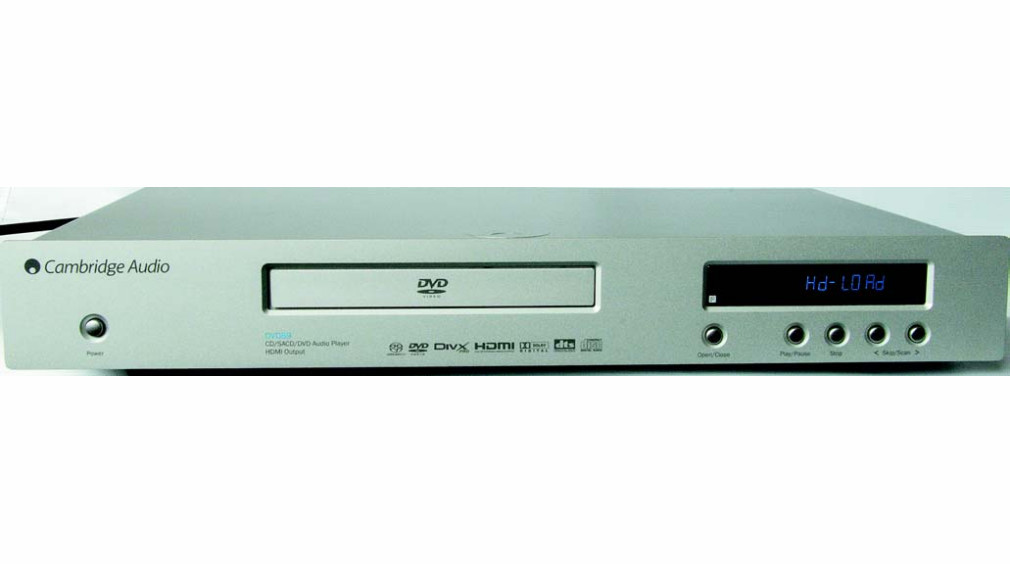

Tak dużo technologii w tak niedrogim urządzeniu oznacza, że gdzieś musiano szukać oszczędności. I znaleziono – w obudowie. W przeciwieństwie do np. odtwarzaczy CD Cambridge Audio, gdzie obudowy złożone są z grubych i sztywnych elementów aluminiowych, skręcanych w rogach z plastikowymi "słupkami", tutaj mamy standardową blachę, okrywającą górę i boki. Pozostawiono jedynie aluminiowy, sztywny (choć dość cienki) front.

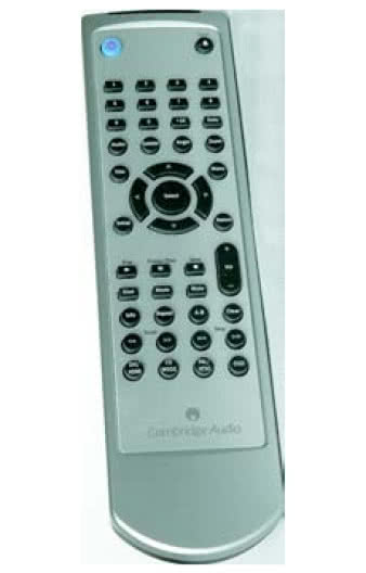

Intensywnie niebieski wyświetlacz niestety jest niewielki, pokazuje tylko podstawowe informacje o odtwarzanej płycie. Pod nim umieszczono kilka przycisków, większość funkcji dostępna jest z pilota – niezbyt pięknego (innego niż w pozostałych urządzeniach CA). Możemy nim np. wyłączyć sekcję wideo, jednak tylko przy płytach CD – przy DVD-A już nie.
